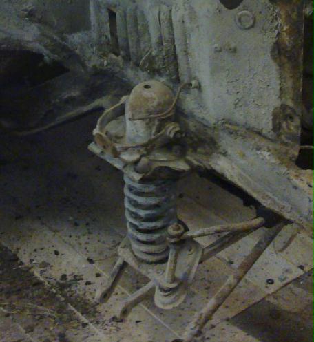

Прошу прощения у автора темы)
Помогите с опознанием подвески, не могу найти по конструктиву дивный верхний рычаг - крепится на два болта, это победовский или волговский вариант?
Подвеска была подграблена вандалами.

Это польский вариант - подвеска Ныссы
Не могу нигде найти вид этой подвески, везде на всех изображениях верхняя вилка цельная с креплением стойки, а здесь какой то дивайс.
Может сборную собрать или вообще на другую заменить - с чего подойдет?

Вилка и должна быть цельная. Т.е. она из двух частей, но вдоль, а не поперек.
на первой фотке либюо просто отпилен конец верхнего рычага либо там колхоз какой-то. А верхний рычаг подойдёт от такой же балки как на фото ниже.
