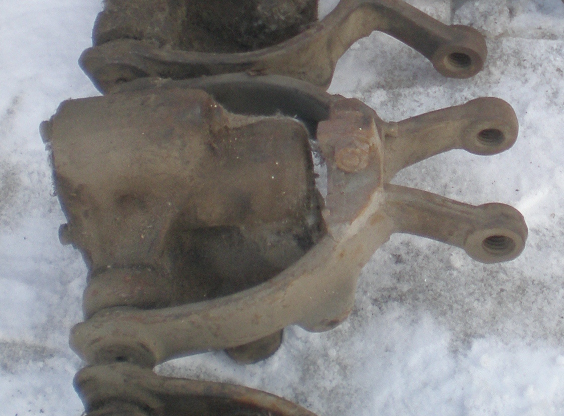

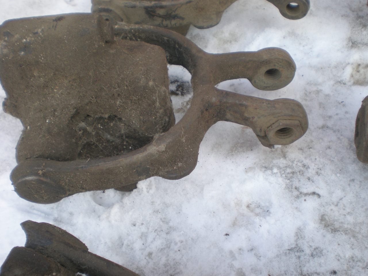

это от Победы
это от Волги, немного модернизирован. приварены кронштейны для разборки без разрезания рычага.

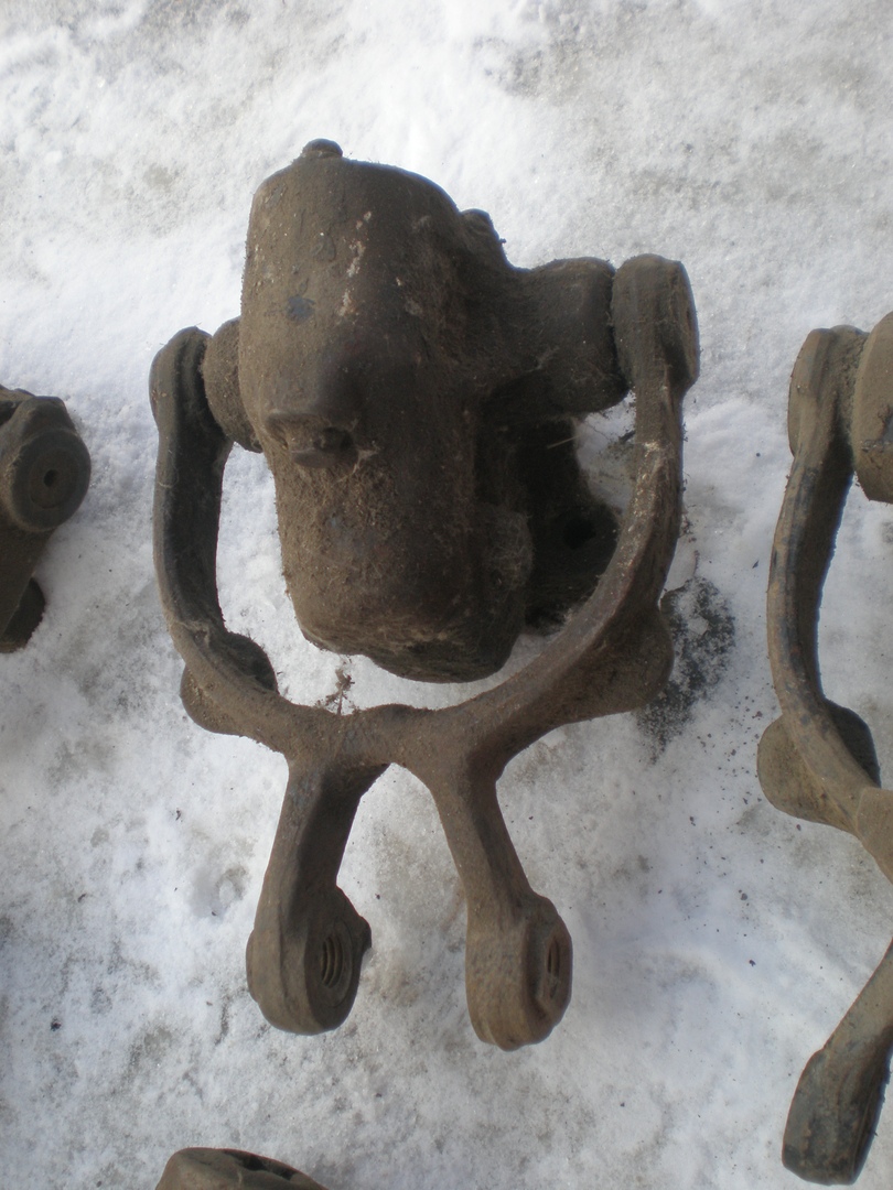

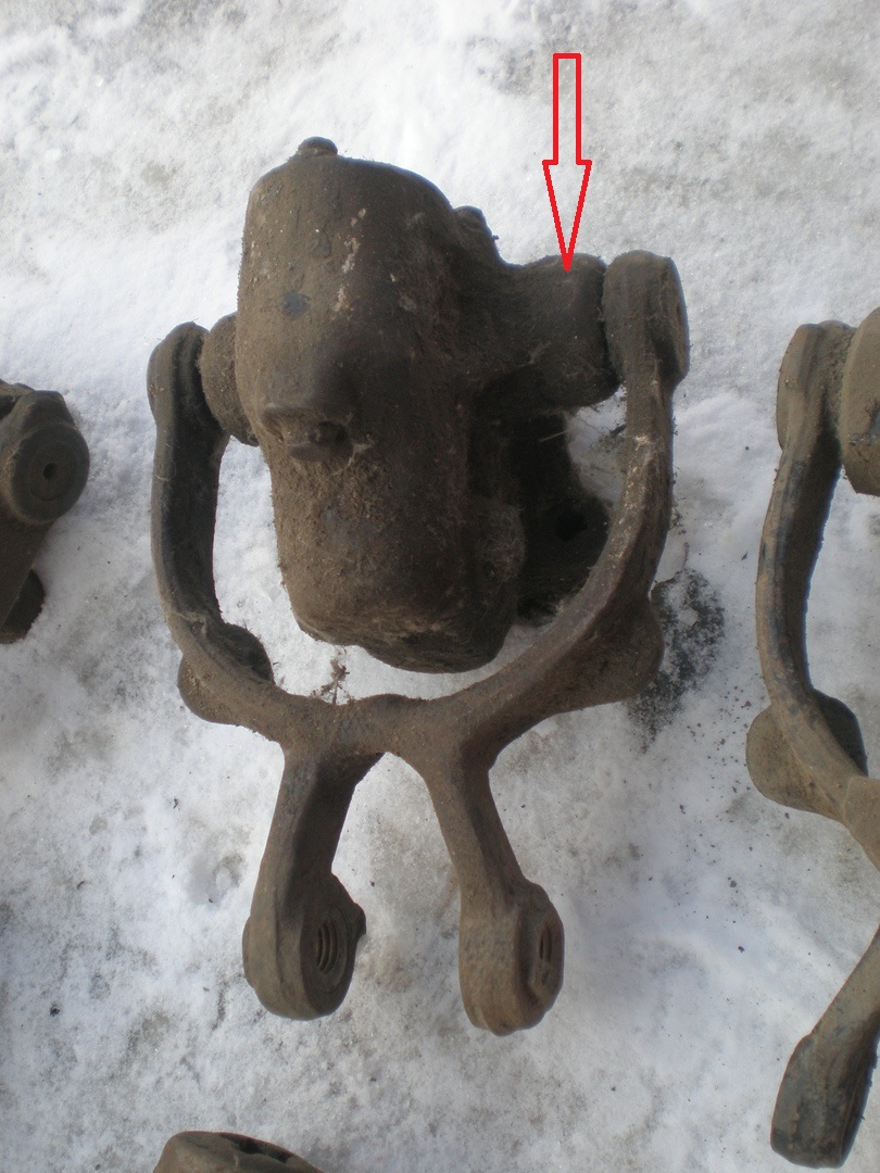

на М-20 крышка войлочного сальника завальцована,
на ГАЗ-21 крышка с гранями под ключ, на корпусе резьба и крышку можно поджимать,уплотняя набивку т.е. такая конструкция позволяла увеличить время работы аммортизатора без течи масла из корпуса.

на моей Победе 56г.в. стоят именно с поджимной крышкой на резьбе. на разобранном доноре 52г.в. были завальцованные.
может еще по годам выпуска отличались? если конечно прежним хозяином не проводилась какая нибудь модернизация, на моей Победе.

Да,действительно
Спасибо

Да, были Победовские с резьбой на крышках, но видимо совсем поздние. На моей 56 г. были с завальцоваными крышками. При переделке аморизаторов из Волговских в Победовские не забываем про клапаны.
