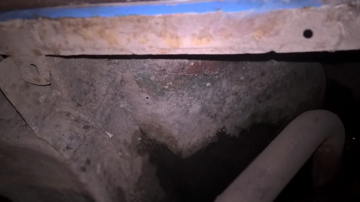

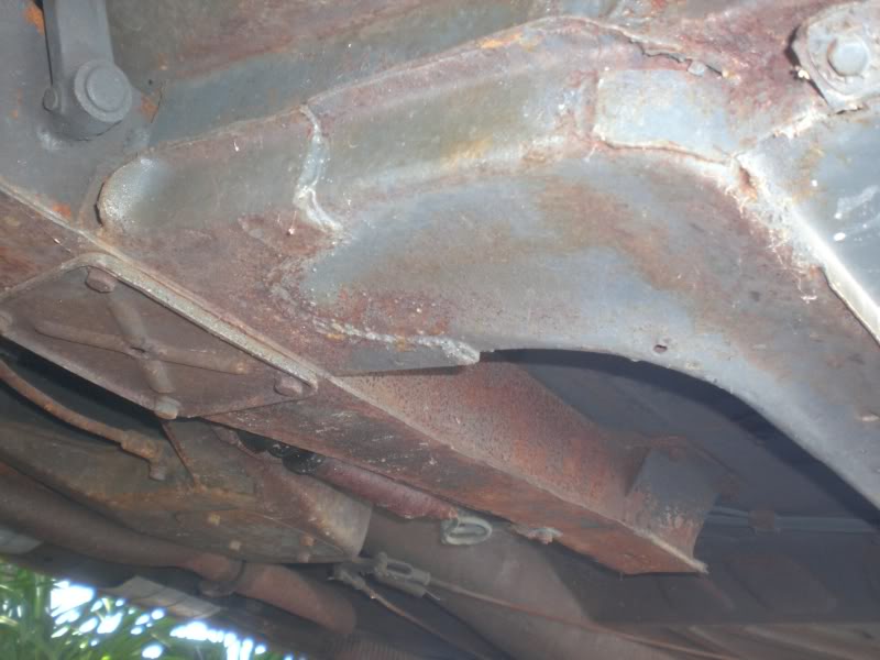

Уважаемые форумчане! Помогите определить что за отверстие и крепление.если это не колхоз то к чему и как оно крепиться

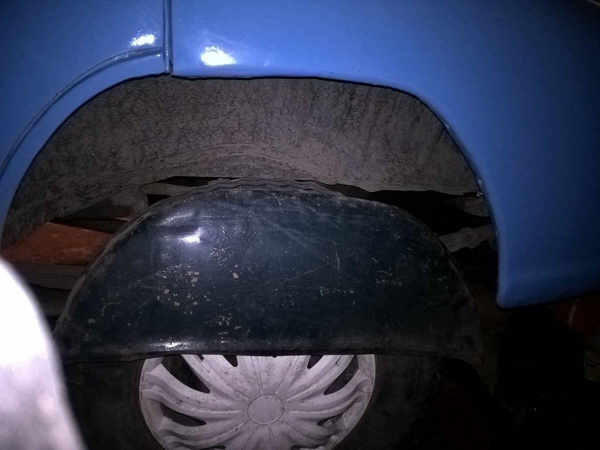

Задние крыло с подкрылком

Фотка не очень информативна, покопаюсь ещё выложу. Внизу передней стойки должно быть крепление переднего крыла в виде язычка с закладной гайкой

Дык М-72 это почти та же Победа только полноприводная. Большинство деталей кузова полностью совпадают, ну акромя днища. Там оно полностью своё.

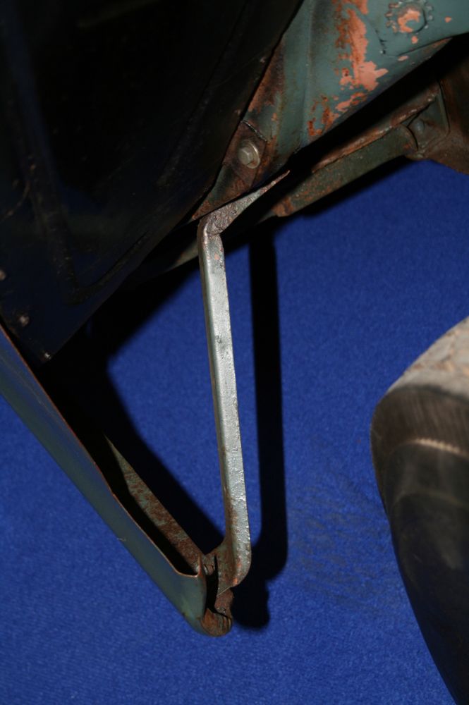

4 223
6 220
Распорка . Одним концом к кузову крепиться другим к переднему крылу через это отверстие болтом .

у м-72 все также как у м-20 только разница в форме арки. Наш автопром не заморачивался.

пардон забыл , разница в креплении перемычки между крыльями. Если очень надо то сфотаю.

У м-72 свои крылья поэтому я подумал может крепления расположены как-то подругому
