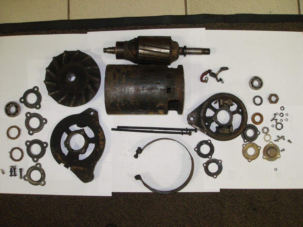

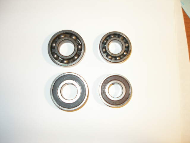

Перебираю, вот гену, который стоял на машине во время покупки. Тип девайса Г-12Д(!?). Сеичас он разобран (фото) и сегодня был тщательнейшим образом отмыт и очищен. Куплены новые подшипники, к сожалению, современные, не обслуживаемые.(фото). Решил , всё-таки историю жизни машинки не коверкать. Гена, естественно, не с завода. Сделан в апреле 1966 г. Видать родной умер, поставили этот. Правда хоть и Г-12 но 18-ти амперный(?). Перерыл всю свою обширную ретробиблиотеку, упоминаний о Г-12Д не нашёл. Может у кого есть инфа по этому поводу.
Собственно вопрос: внутри корпуса с привинченными полюсами дофига грязи.Как бы это вычистить. Можно ли, не отвинчивая полюса, в соляре помыть? Винты крепящие полюса уж больно на совесть закручены и закернены. Или может какой другой способ кто предложит. :wink:

Если не ремонтируется корпус в сборе,можно вычистить только сжатим воздухом с неметалным наконечником.
Насчет щетки ,сними размеры,поиск по размер всегда дает результат.

Сжатым воздухом надо попробовать. Правда компрессор у меня не особо силён, 8 атм всего. :oops:

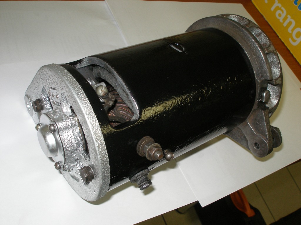

Готовый к использованию гена!

Еще не готов,отсуствует лента защитная коллектора генератора.
Она сохнет после покраски. :)

а я всю эту навесную фигню оцинковал - получилось симпатично
