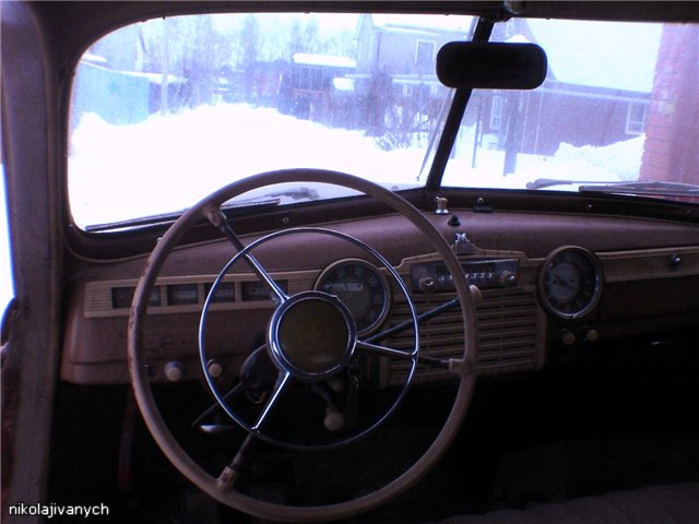

Здравствуйте.Пожалуйста скиньте ссылку или фото оригенальной панели приборов,во время сборки понял что у моего авто в панели куча лишних отверстий.Придеться заделывать и перекрашивать панель,а вот как должно быть по картинкам в книгах не пойму.На граблях танцевать не охото.Заранее спасибо.

не понял, что нужно?! Фото торпедо?

У меня вот такая. Вроде, ничего лишнего. Поправьте, коли заблуждаюсь.

Нужно фото торпедо,на пассажирской стороне под часами прикуриватель,а еще что?

Трос ручного газа.

Спасибо теперь дошло подсос слева, ручной газ справа.наконец то разобрался,если есть еще фото торпедо и подкапотного пространства скиньте,может что нового для себя узнаю.

Подождите-подождите, так кнопка ручного управления дроссельной заслонкой находится слева, а воздушной справа. У меня по крайней мере на 2 серии так, да и в книге Литвинова за 49 год именно такая компановка

Все верно,справа кнопка тяги подсоса всех серии.

И я подтверждаю: подсос справа, рядом с прикуривателем.

Да, вы правы.. Вот что значит на победе давно не ездил, а последнее время все на 21-ой волге. Там наоборот. :)

Поясните кто нибудь, чем подсос отличается от ручного газа ! !

Дык, так от ручки "подсоса" тяга идет к воздушной заслонке карбюратора, а от "ручного газа" к дроссельной заслонке того же прибора.

:roll: :shock: Ды, что в Победе на карб. два ручных тросика идут в оригинале? ? :?: :shock: :shock:

Да
15 878
8 991
да идут один подсос. второй ручной газ. :D

:roll: Значит у меня одно отверстие вакантно :p
