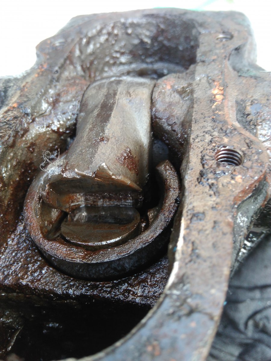

Шлифуются места износа длинной около 8 - 10 мм . А когда рычаги оденешь и потом еще сваришь между собой - они точно никуда не денутся .
У моих большой износ, несколько миллиметров, видимо из за сальников.

мой пресс в 12 тонн - не справился с запрессовкой ...
так что учтите ) ... для чего нужно такое усилие ... я не знаю... поставлю на машину, возможно ответ придет ))

парой амортов обойтись трудно, поищите ещё.. бывает все заклинило, а вал целый и красивый )

фото не совсем понятное
но я по итогу разобрал 6 ))) в общем и целом, из всего этого количества можно было выбрать 2 оси
но т.к. я уже это добро сделал - поставил новые.
один аморт при сборке пал смертью храбрых ... фото в моей теме

Я что-бы собрать 2 шт тоже еще 2 испортил. 1 был ржавый ( Я на нем тренировался ) второй был сильно изношенный ( его пустил на запчасти .)
