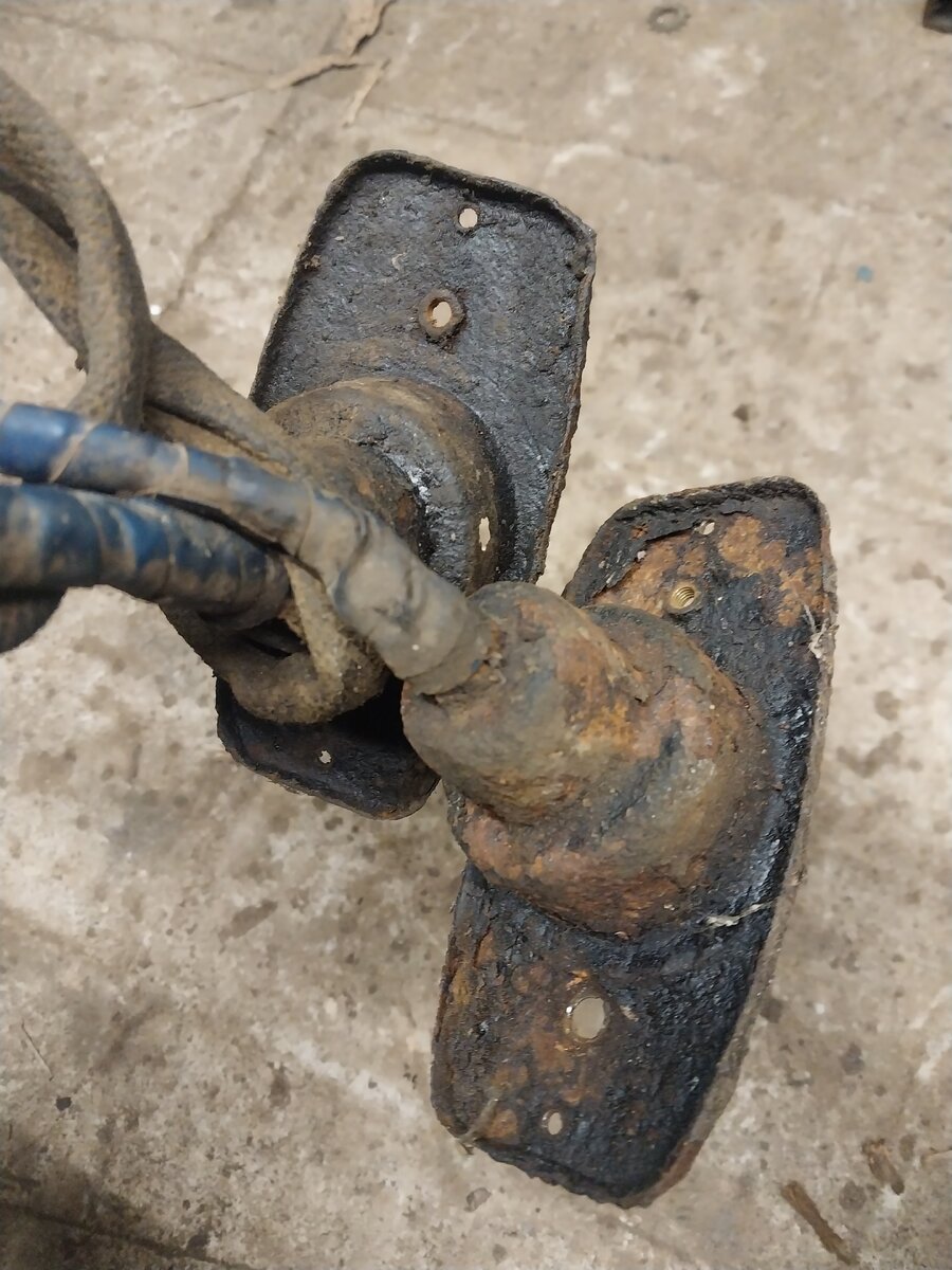

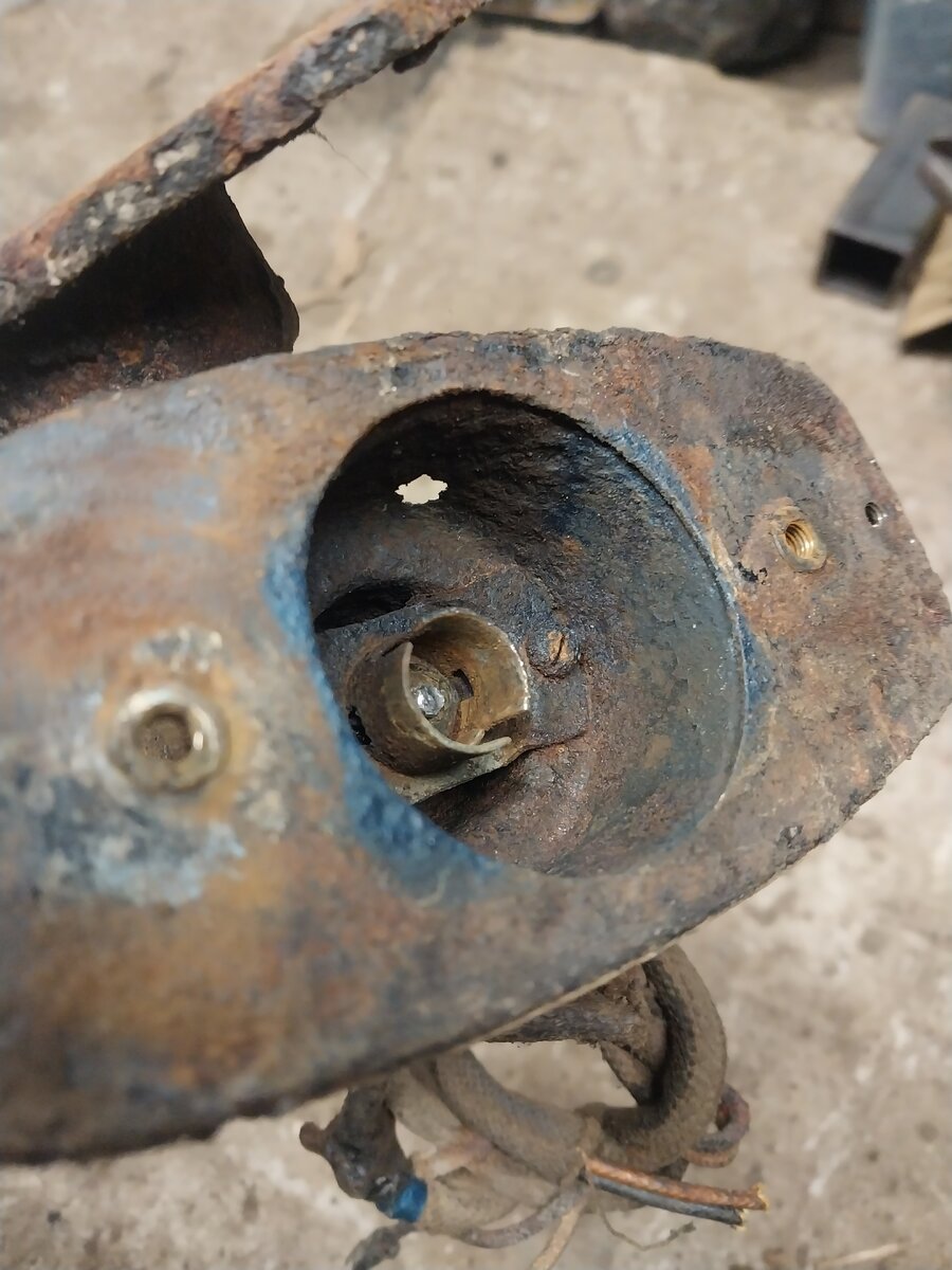

Подключил реле поворотов, заменил два задних фонаря-пружины в патроне или сгнили, или сломаны, лампочка постоянно отходила.

Да и корпуса сгнили тоже
Паппаруда
31.03.2019
1 601
2 911
Новокузнецк
Эти ещё не сгнили. Я точно такие же зачищал от ржавчины, обрабатывал ортофосфорной кислотой, зашпаклевывал дырки, красил краской по ржавчине и потом обычной краской. Патрон зачищал и менял провода и контакты. Получались довольно таки целые и крепкие, ну немного некрасивые, но красота тут и не требуется. А сгнившие, это когда половины поворотника вообще нет и патрон в труху.

Да, это заслуга антикора типа "коровий навоз".(мастика)
Подфарники вполне живые, когда нибудь не будет и таких.

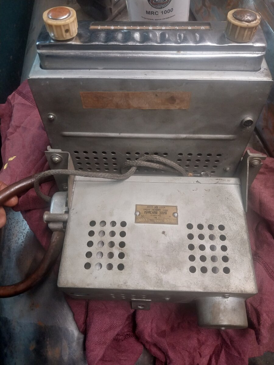

Радио с родным динамиком, замок зажигания с положением под приемник, кочерга на руль с целым отверстием под штифт.
С радио кстати один момент хотелось бы отметить:

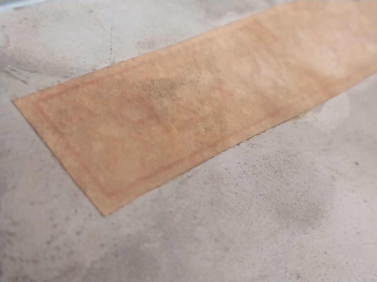

Корпус не вскрывался, среди остальных пломб есть ещё и бумажная, которая закрывает винты подстройки. До этого я не замечал, что на этих бумажках что-то написано, однако
От шаловливых ручек там написано "не вскрывать", чернила красного цвета.

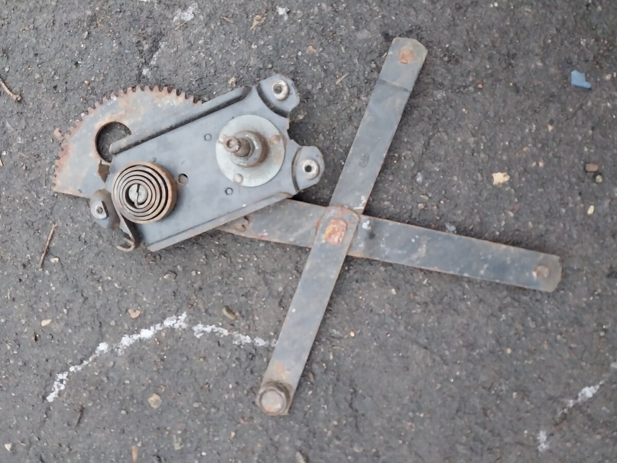

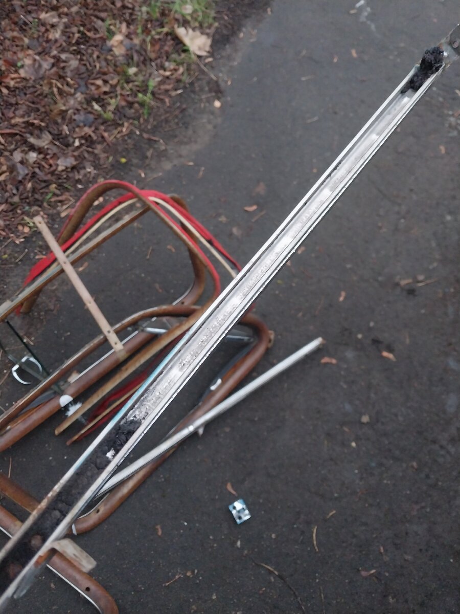

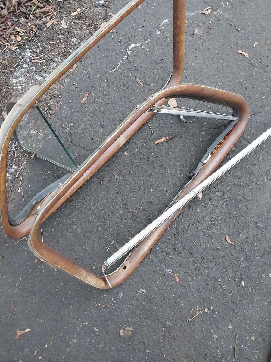

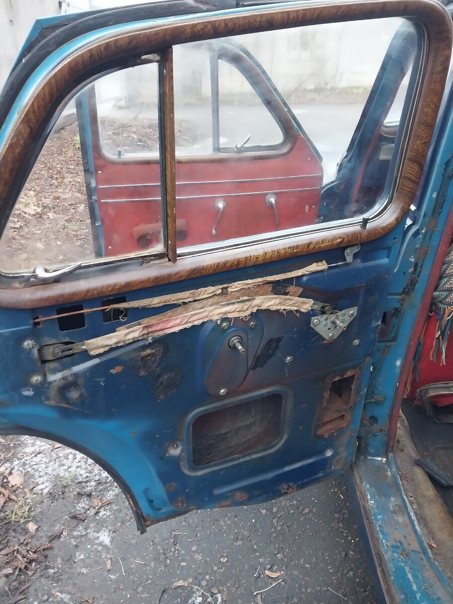

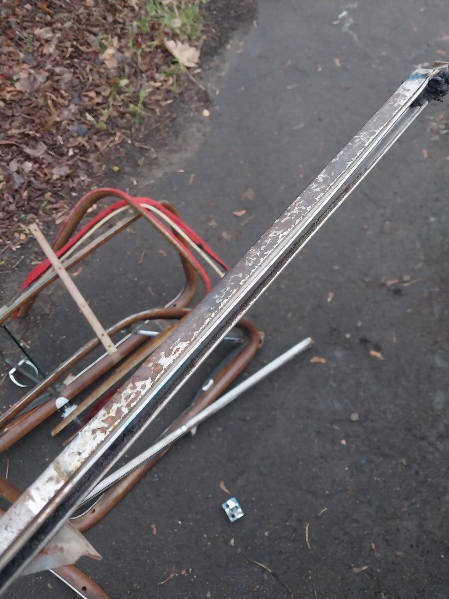

Поменял салонные рамки на более ранние(какие нашлись).
Они лучше сохранились, чем родные, в добавок стойки стекол на задних дверях были без хрома, сильно подгнившие.

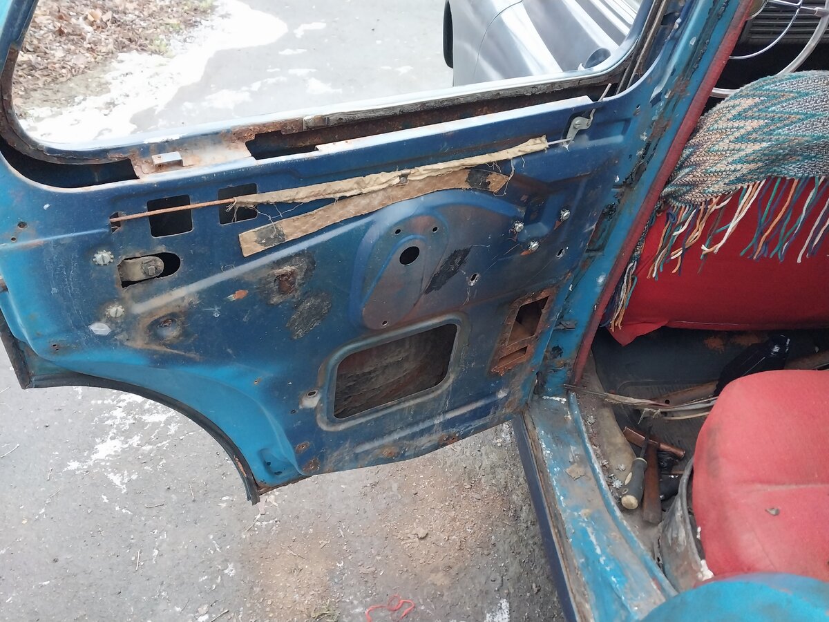

Стеклоподъемник задней левой двери неработал, заклинил от сырости.
Расшатал)
Донорская рамка. Она от 2й серии, стойка под дерево сделана.

))Обычно затерта одна рамка - водительская, а тут все четыре. Сидя на заднем сидении рукой елозить по рамке окна. Габаритные пассажиры ездили)

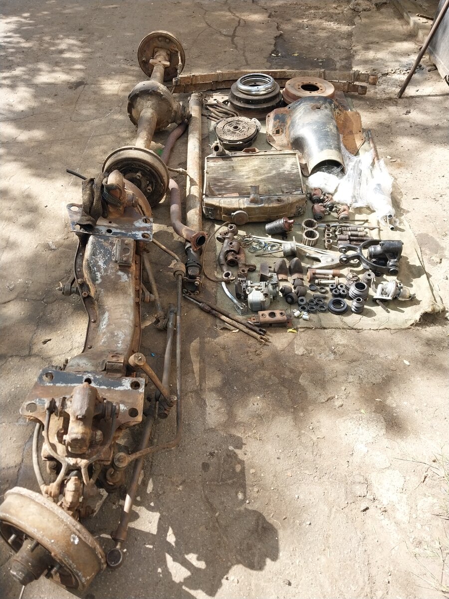

Чтобы её собрать, было разобрано две машины. Какую-то мелочь я снимал с машины 54г, временно.
В придачу к ней изначально шёл только домкрат. Мусор которым она была засыпана до крыши убрали предыдущие владельцы.
Вот такое скудное приданое..
Вся ходовая часть которую я поставил изначально в состоянии дров была.

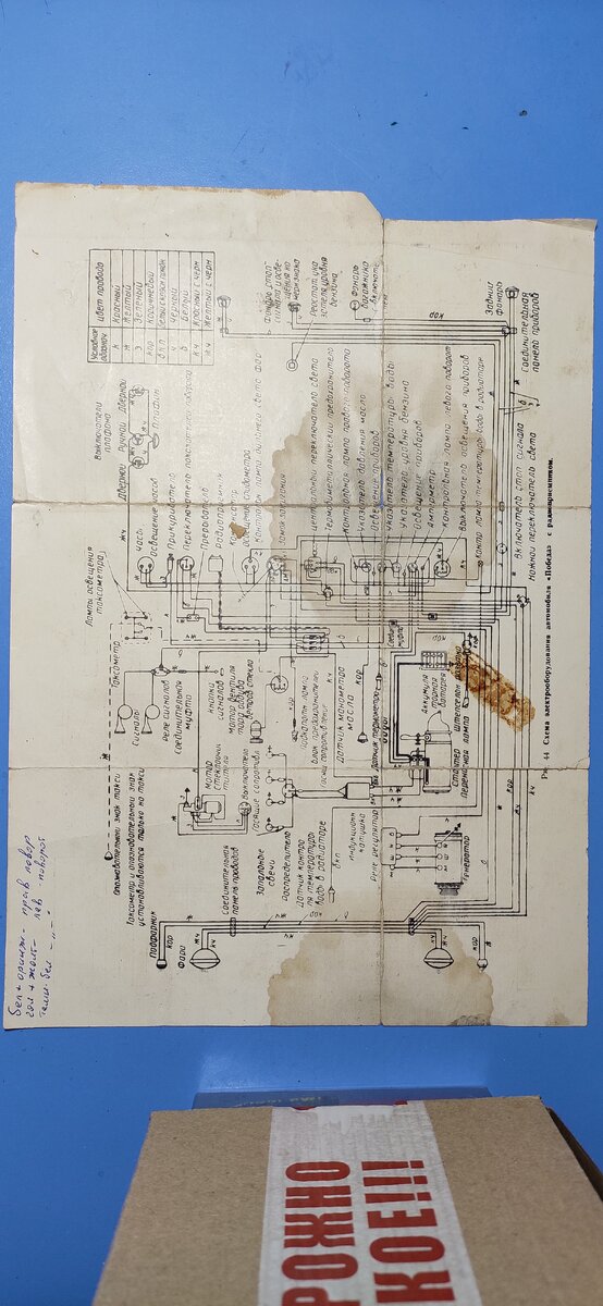

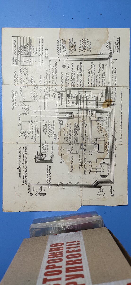

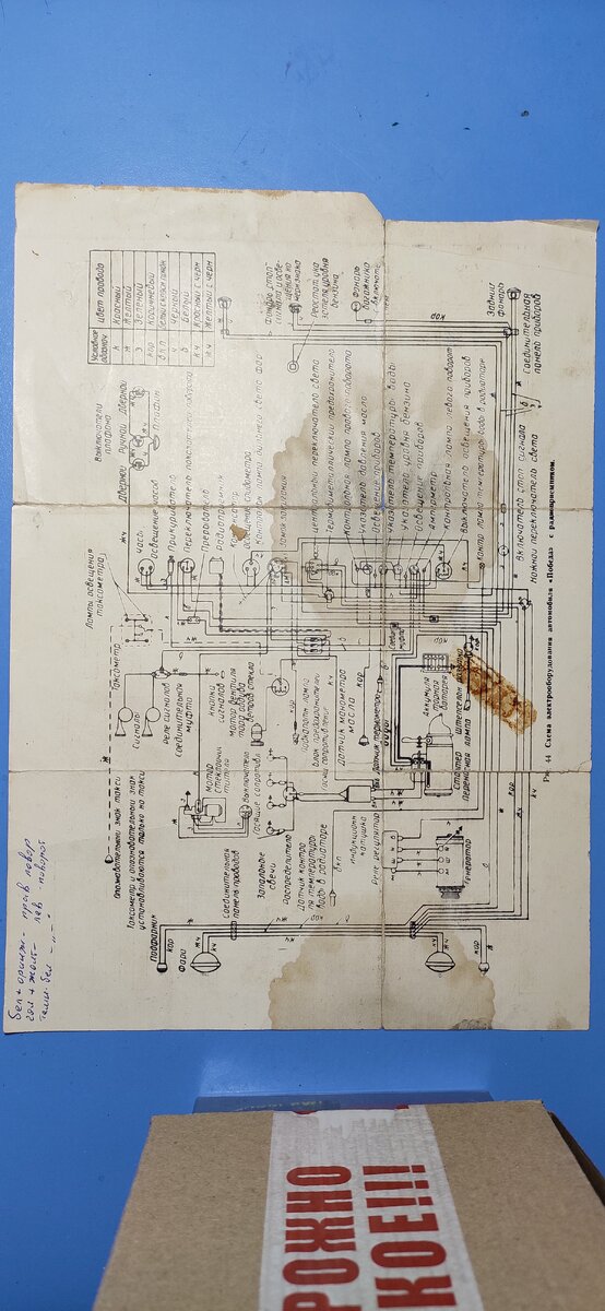

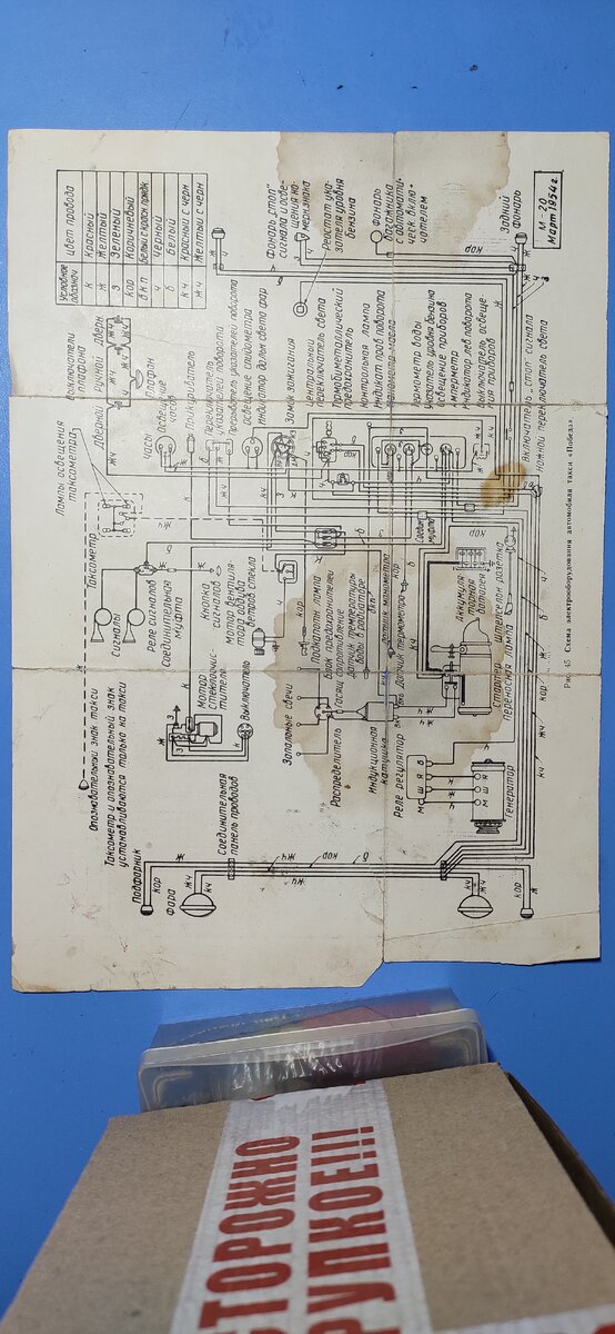

У кого есть схема электропроводки на 3-ю серию? (Не самодельная, не из справочной литературы, а из инструкции)Были разные варианты подключения радиоприемника?
На машине 55г "экран" кабеля питания прикручен на один из винтов крепления блока предохранителей, основной провод на предохранитель. На корпусе печки есть кронштейн крепления этого провода (на машине 56г его уже нет). Фото попозже добавлю.
Если не ошибаюсь приемник ещё подключался к замку зажигания напрямую, в блоке питания установлен штатный предохранитель.
HistoriK
14.02.2011
2 369
7 934
Можно фото?) И год, издание.

Фото конечно сжал сайт(((
Справедливое замечание. Поставил для всех новых вложений максимальный размер 2400*2400 пикселов (было не больше чем 1200*1200). Но и вы уж не ленитесь обрезать изображение перед отправкой. Из-за того, что телефон настроен на широкоэкранный режим, получается, что треть кадра -- совершенно бесполезная (коробка, синий фон). Если их убрать, то изображение размером 1200 пикселов было бы читаемым. А книги/документы лучше вообще фотографировать в режиме 4:3, так в этом случае пропорции кадра совпадает с пропорциями листа.
Могу на ватцап отправить)
Сожмет еще сильнее :) Такие вещи лучше отправлять в телеграм, у него есть вариант передачи картинок без сжатия. У ватсаппа тоже есть, но работает неочевидно.

Ну, вообще-то хотелось по быстрому Александру показать. Если кому нужно , то конечно могу обрезать и в ТГ отправить. Жаль Драйвера на свой сканер пока не нашел, еще лучше была бы картинка. За советы спасибо)

Спасибо за быстрый ответ, если есть желание сделать хорошую ксерокопию в копировальном центре и прилепить её на форум, будет здорово. Расходы оплачу)
Проводка у победы простая, без схемы в принципе можно разобраться.Но..На форуме есть тема по модернизации по годам. Там нет схемы на трёшку и картинки не кликабельные. С экрана телефона елозить пальцем не очень удобно.
