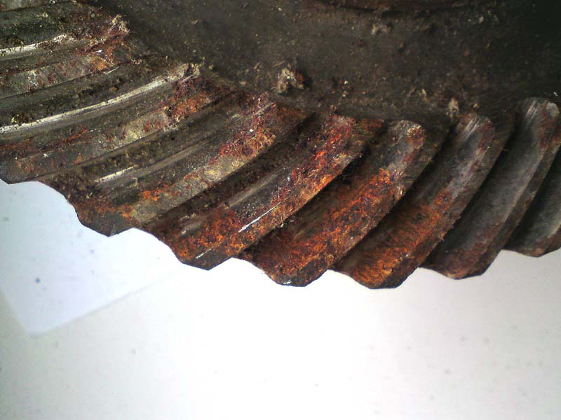

Вот есть такая шестерня, на ней все зубцы хорошие кроме трёх. Собственно они на фото, на них рыхлая ржавчина, но не налёт а давольно таки въевшаяся. Поскаблил скальпелем, больших раковин не обнаружил, но думаю если почистить шкуркой нарушение поверхности будет очевидно.
А вопрос такой, если пошкурить разными шкурками и собрать, то со временем поверхность приработается и всё будет норм или она так и будет жрать ведущую шестерню и вносить раскол в работу редуктора?

наждачную бумагу для подобных целей применять НИЗЯ!берешь в малярном магазине скотч-брайт различной "злости",кунаешь все это в керосин или соляру и чистишь до зеркального блеска!отчистишь-сфоткай,но думаю ездить будет!

Отлично, спасибо!
Потру скину фотки )

До зеркального не надо! Убери только основную, рыхлую и все.Ставь и катайся спокойно. Ничего особенного не будет. Только лучше смазываться будет благодаря небольшим кавернам.

У меня пара от моста 2410 примерно в таком же состоянии. Точнее коничка, на трех зубьях из десяти такая же ржавчина. Думаю ставить в 21-й мост. Надеюсь, после правильной регулировки шуметь не будет

Спиральные пары не так сильно нуждаются в подгонке как гиппоидные, ксчастью для меня и несчастью для вас... ну что же, я немного успокоился, спасибо )

Согласен. Сам делал для москвичей и жиг. Работало нормально. Раковина может создавать шум (как и скол). Вданном случае видно , что ржа рыхлая. Думаю останется темный след, без вкраплений (раковин). Эта темная поверхность будет иметь даже большую твердость. Но окончательно можно высказаться после снятия ржи.

ототри ржу и ставь все будет нормально..только не пользуйся всякими кислотами-преобразователи для снятия ржавчины, да и масло заливай хорошее. :D на машине все быстро притрется до блеска само.
