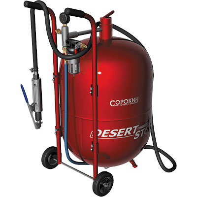

Пескоструй это самое лучшее!!!тк жетками не везде подлезишь,да и не все они вычищают.
Ресивера на 25-30 мало,надо 100,да и компрессор надо желательно 380В.220 тоже покатит,но он не такой мощный.
Я себе буду брать перскоструй такой
и компрессор литров на 50.
