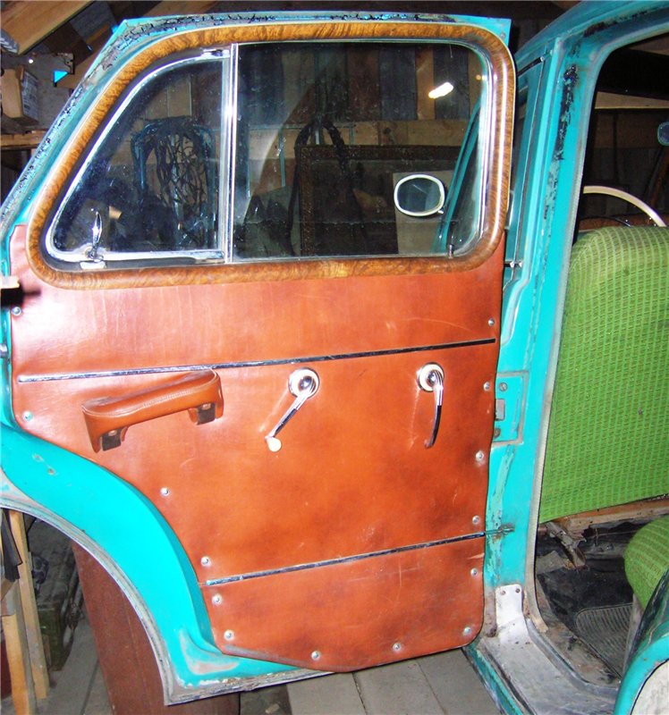

Знатоки, подскажите, пожалуйста, это у меня родная обивка салона? на диванах это зеленые чехлы, они такие же коричневые из кожзама, как и карты дверей..

Фото не видно

Нет. Салоне перетянут.

Из не родного карты дверей и дверная стойка.
Посмотреть бы всю дверную карту.

т.е. как это посмотреть всю карту? снятую что ли?
вы точно уверены, что весь этот кожзам не родной у меня?
я вроде читал где-то, что были салоны и из коричневого кожзама и подумал что это у меня родное.. :(

Кожзам был на кабриках, козликах (М72) и таксихах. У вас он по виду не похож на родной.

Вот сделал еще фото обивки салона.. Мне все же как-то не верится, что это отсебятина, уж больно качественно сделано

таксопарк. Однозначно. их тогда километрами перешивали.
