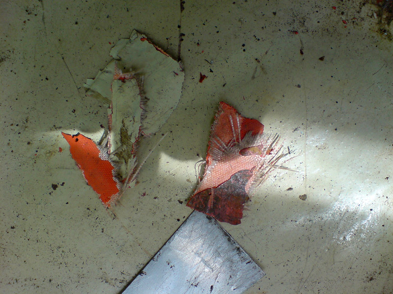

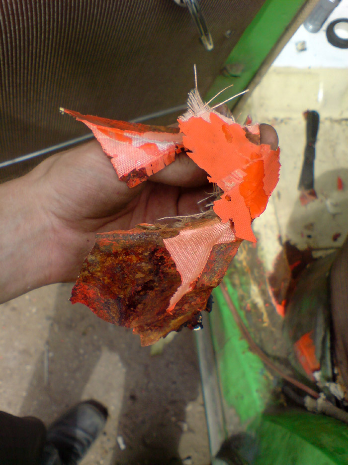

Не перестаю удивляться изобретательности тогдашних водителей )))
И сразу вопрос, господа, кто-нибудь знает из чго это сделано, для чего и как... )))
решил подготовит задние полики к покраске, смотрю какая то странная хрень, ковырнул, она видбрирует но не ковыряется... пришлось срезать.... справедливости рад замечу что метал поржавел лиш там где она отслоилась, там где отдирал силой металл как новый...
Подобной штукой у меня в победе много чего проклеяно, режится с трудом, похоже что стоклоткань в эпоксидке или непонятно в чём... красскное похоже вообще на пластик....

Это стеклоткань приклеенная, по-моему, на грунтовку тех времен (или на какую-то половую краску), и сверху еще раз промазано этим химикатом. У меня тож все под крыльями этим замазано. Антикор и локеры тех времен. Как время показало-очень хорошая вещь. Современные антикоры и рядом не лежали (мое мнение).

Оранжевая хрень - это свинцовый сурик, корабельный грунт. Ядовитая гадость, но один из лучших грунтов.

Оранжевая хрень -это корабельный свинцовый сурик....А если бы его ещё как положено развели на льняном масле с соблюдением технологии разведения,то он бы никогда не отвалился...... :D

Молодо-зелено,сурика свинцового не знать. Заметь,и под ним гнило,представь,что будет под "шумкой" которую ты положил!Это к вопросу про пари на три года. :D

На олифе бодяжили,потому что льняного масла не было.... Да и рецепт разведения хитрый был. Размешивали его в течении двух -трёх дней,а потом процеживали и использовать надо было в течении недели,иначе смесь свойства теряла... Так что не всё так просто.. :(
Вот выдержка из ВИКИ : Свинцовый сурик — сильный окислитель, и этим обусловлены высокие антикоррозиойные свойства красок на его основе: вступая в реакцию с железом, он окисляет его до получения плотной плёнки чёрного оксида железа(II), нерастворимого в воде и не пропускающего кислород из воздуха.
Так что ракушки тут не причём...И не следует рассказывать о том,в чём вы слабо разбираетесь..

У автора под суриком зацвело по двум причинам: Первое это то,что сурик намазали очень толстым слоем и ещё проложили слой стекловолокна..а сурик -это не шпаклёвка.... И второе: видимо не соблюдали технологию разведения.....там ведь разводить надо пару дней,да и использовать потом довольно быстро.....

К тому же зацвело там где сурик отскаил где он был припши там свежий метал, фото же есть)

Недавно делали 21ю Волгу(2ю серию) так её хозяин лет 30 назад измазал под крыльями суриком. За это время сурик не отвалился нигде.... крылья и арки остались в идеальном состоянии. А для машины 62г это неплохо....
Так что сурик вполне подходит для антикоррозионной защиты,но работать с ним очень муторно.... :(
