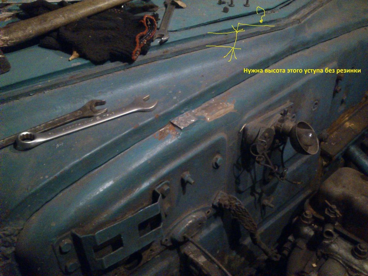

Помогите размером, какая высота должна быть у передней панели кузова ??
4 222
6 220
10 мм . 1957 год

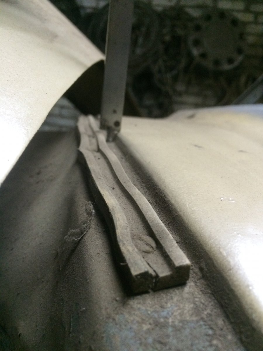

Ну порядок цифр вырисовывается )... а то я сплавил с панели целую кучу олова! а всего лишь нужно было выровнять профиль ещё на заводе (
Сколько там должно быть мм поймете, когда будете на чистовую подгонять капот.
Андрей, давай ты )
Объясню
Подгонять по факту это потом )... но нужно выставить черновой размер.
Я вот воздухозоборник пытаюсь поставить на место... понял, что на заводе не парились... +- 5 мм - это норма..

Андрей, давай ты )
Объясню
Давай)
На заводе не парились настолько что +- 2 СМ это норма)))
