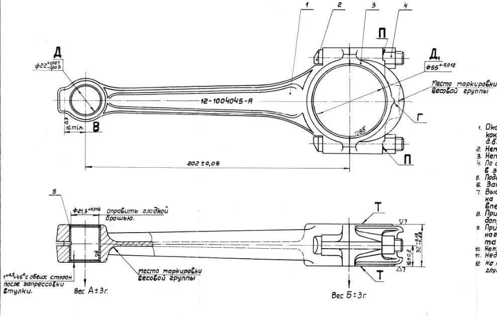

Ребята есть у кого нибудь под рукой победовский шатун. Нужно растояние от пальца до нижнего отверстия. Как бы средняя часть получается.

Размер между центрами отверстий нижней и верхней головок шатунов? Напиши Кириллу, у него мой альбом по двигателям, там должно быть. Или подожди до завтра, я завтра после работы дойду до второй квартиры, где мотор стоит, там и шатунов штук шесть лежит.

Спасибо Андрей,да это можно даже не центрами,а краямиближними дрег к другу.

У ГАЗ-12 и ГАЗ-М20 шатуны одинаковые, вот размеры шатуна ГАЗ-12:

Точно одинаковые?

Точно одинаковые?
Шнейдер, Ремонт двигателей автомобилей ГАЗ, 1955.
Шатуны—двутаврового сечения, стальные, кованые. На дви-
гателях ЗИМ-12, М-20 и ГАЗ-69 применяются одни и те же.
шатуны, нижние головки которых, в отличие от шатунов
двигателя ГАЗ-51, расположены симметрично относительно
стержня и верхней головки.

Если я писал значит ошибся)) Помоему писали про ход поршня у победы 100 ,а Зим 110
