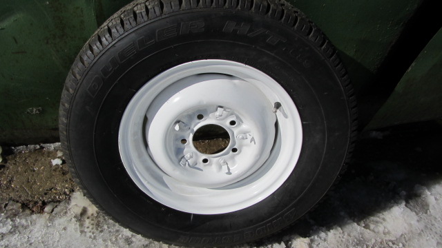

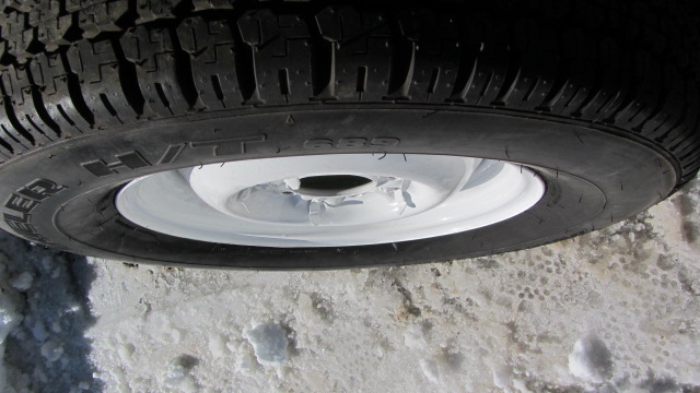

Bridgestone Dueler H/T 689 205/80R16 - вот правильный выбор. Единственное - разумней собрать их на Нысином диске 4,5 дюйма. Выглядит всё это таким образом...[attachment=1]IMG_0492.JPG[/attachment][attachment=1]IMG_0492.JPG[/attachment]

А чем Победовский диск плох? Подскажите размеры оригинальной резины И 77...

победовский диск ни чем не плох он просто уже 4 дюйма.
