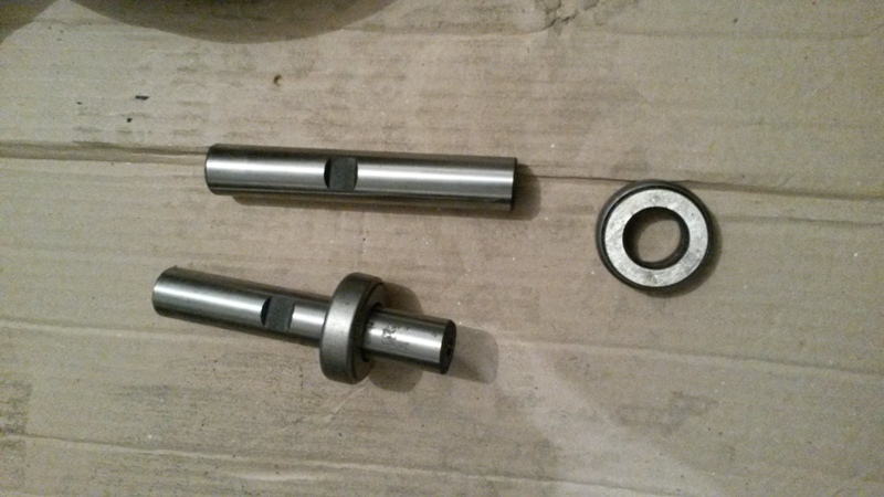

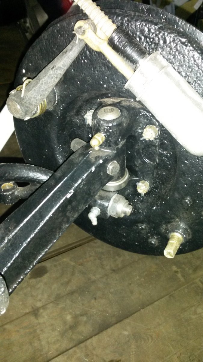

Мне Паша шкворни из 24-ых обрезал и упорные подшипники оттуда же взяли.
денис 26
10.09.2010
273
60
Многие балки ходят с победовскими шкворнями
Реакции: hippon
9 469
13 188
На той балке стояли полуторочные кулаки и шкворни большего диаметра. Балку пришлось завтуливать. Родные кулаки были лесные, Паша с ними тоже долго возился. Была мысль поставить игольчатые подшипники от 24-ки, но стенки кулаков очень тонкие, решили их не растачивать. Что от них остаётся если поставить победовские шкворни которые на 5 мм толще?

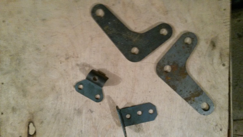

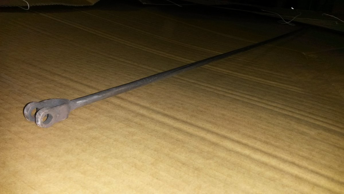

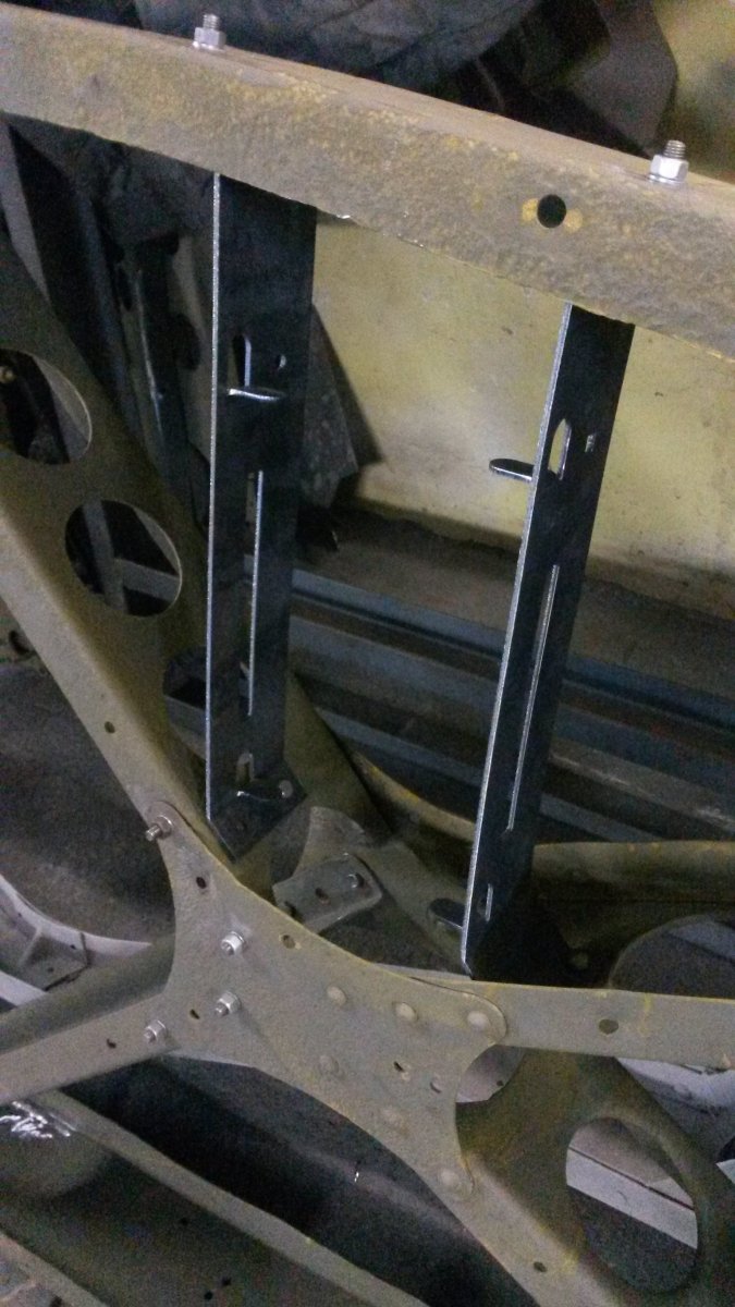

Пока несложные детали усилитель кронштейна запасного колеса, задняя тормозная тяга

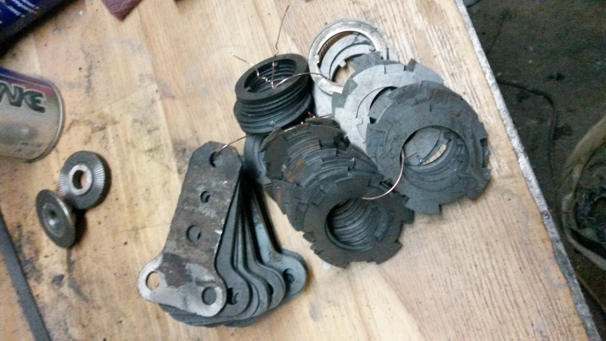

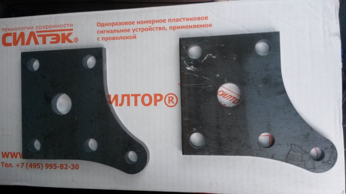

Пластины задних рессор, поздние

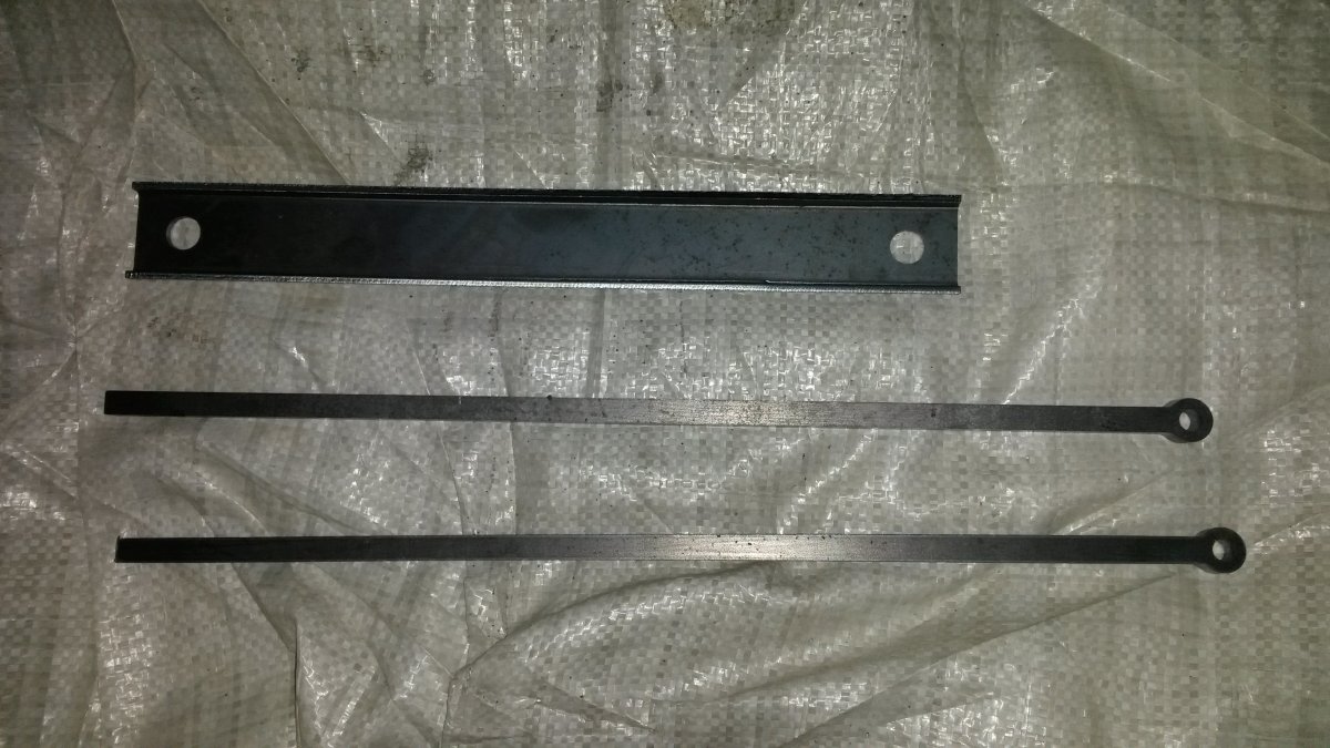

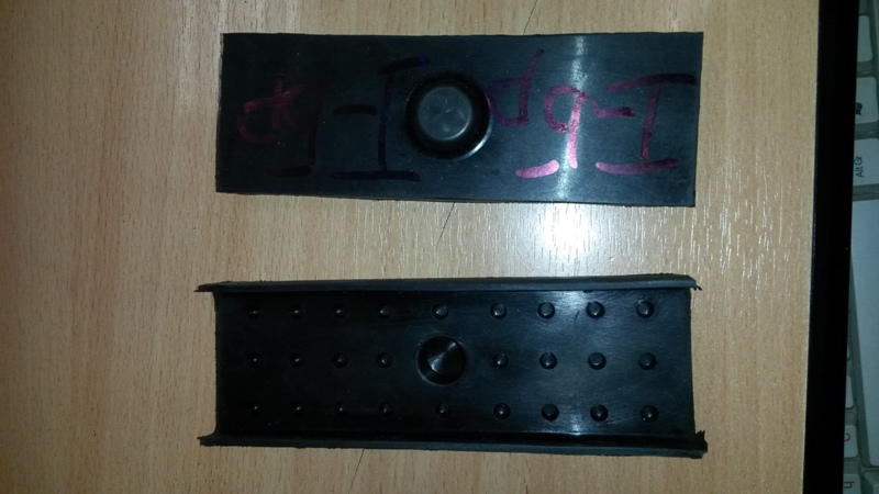

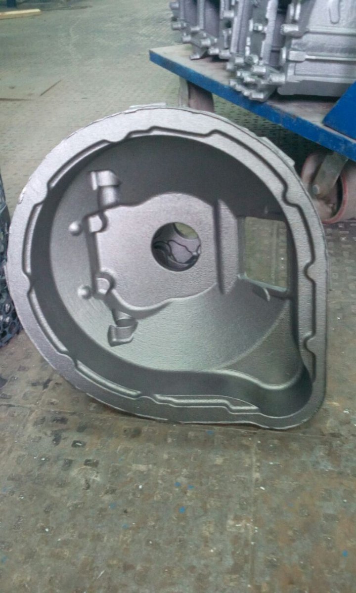

Планки ящика АКБ
9 469
13 188

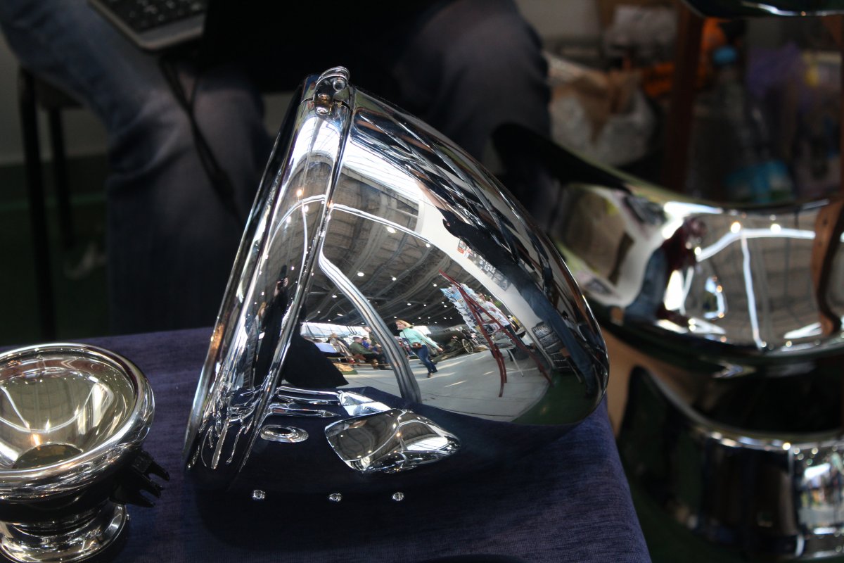

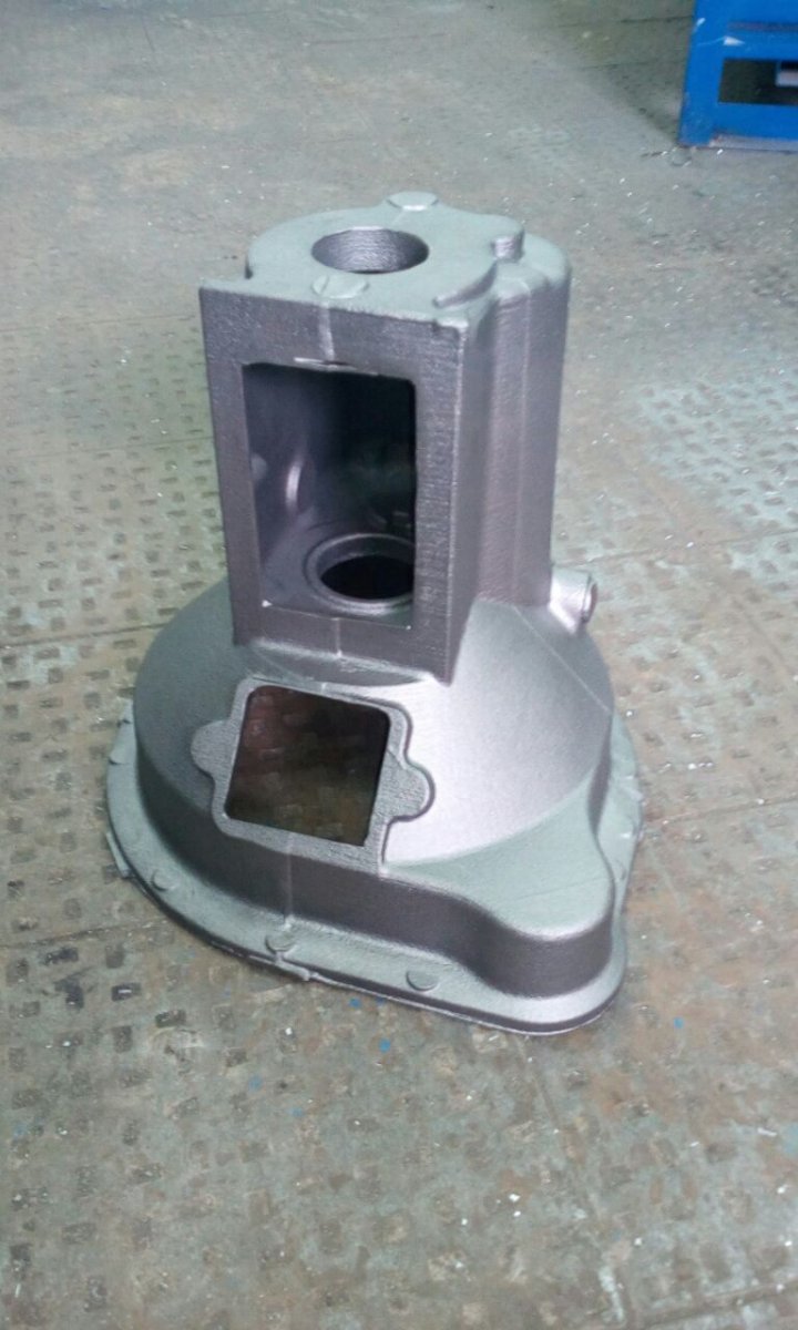

Сегодня на ОГИС на стенде Солитона лежала!:)
25 тысяч за штуку...:( И пока без стекла, патрона с лампочкой, проводов, крепёжного болта... Ну и кронштейны фар для полного счастья не помешали бы!;)

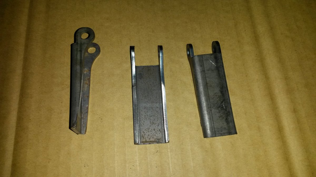

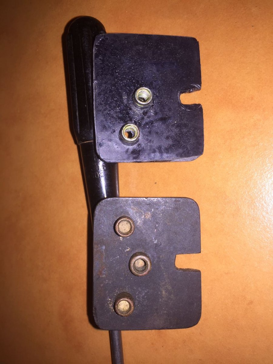

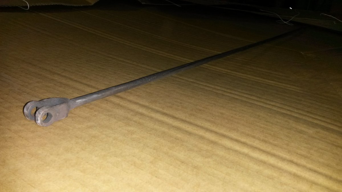

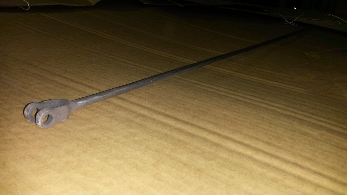

Тяга и язычок ручника
денис 26
10.09.2010
273
60
денис 26
10.09.2010
273
60

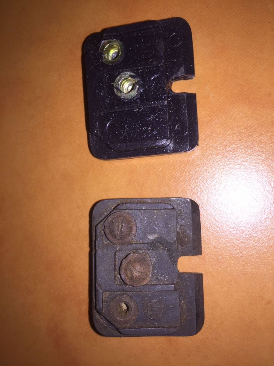

Есть возможность изготовить колодку фары (три контакта). Будут желающие?
