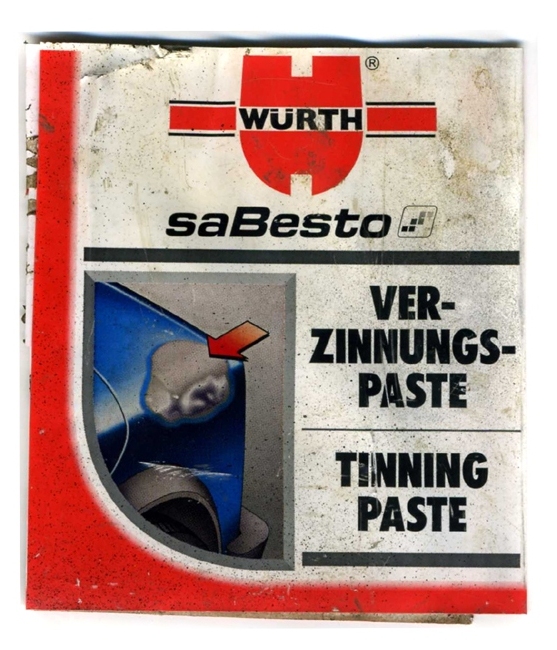

Собственно для простотыты лужения можно исполльзовать вот такуй флюс,
он сразу с порошком оловянным, можно нагреть металл и провести кистокой смоченной в этом составе, тогда поверхность сразу же протравится и полудится. потмо можно шпаклевать.

2 Mankus: а такой флюс как на фото в автомагазинах продается? Что-то я не встречал нигде..
9 342
929
Я тоже не встречал, это как раз надо у ОлдДжека спросить где он встречается. В олдтаймер сервисе такой флюс использовали.

это паста для выравнивания поверхностей..а желобок можно обычной кислотой протравить и облудить, а остатки смыть сейчас полно разной химии в продаже.
13 162
5 084
Все правильно, вюртовская полуда позволяет облудить металл,потом уже наносится любой слой оловянно-сурьмянистого припоя ПОССУ30-2, желобки, плоскости, мажутся кистью из фирменной банки, потмо горелкой погреть и тряпкой стереть.
Реакции: hippon
13 162
5 084
получится блестящая поверхность, главное не перегреть пасту до ее сгорания. Продается в фирменных магазах Вюрт см инет под заказ,стоит недешево, но оно того стоит

такая есть Паста для пайки оловом
Не содержащая свинца высококачественная паяльная паста S-Sn97Cu3. Тип флюса в соответствии с DIN EN 29454-1
в магазине по адресу Можайское шоссе, д. 112А
г. Одинцово, Московская обл.
тел. (495) 22-759-22, (498) 601-57-51
СТОИТ БАНКА 5,500 руб. :D

Спасибо всем большое за ответы. Теперь все ясно. Все в инете нашел. Виртовский магазин, который на ул. Свободы - в нем эта паста для лужения есть в наличии. 5600 за кг. Ну раз играть, так на все деньги, что уж теперь. Вот теперь в поисках оловянно-сурьмянистого припоя ПОССУ30-2 :D
