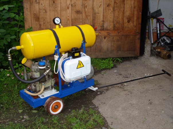

Я себе сделал вот такой компрессор: Двигатель от деревообрабатывающего станка (380В, 920об/мин) переведен на 220В (коробка с молнией под выключателем полностью набита конденсаторами). Сам компрессор от ЗИЛ 130. Привод через муфту.
Качает до 9 кг/см3. Бывают проблемы с напряжением в сети, у нас просаживается до 190В!!! соответственно аппарат плохо "заводится" в прямом смысле с пинка, по муфте, и накачивает максимум до 5 кг/см3
Слабоват двигатель,надо минимум 1500/об,мин или 3000/об,мин.
920об/мин это скорее всего от лифта или какого то редуктора.
Оригинальное решение,соединить компрессор и эл/двигатель напрямую,без шкивов и ремней.
В смысле оригинальное? Сейчас все компрессоры не проф уровня работают по такой схеме.

Сколько я видел в магазине,все компрессоры приводились через ремень.
Это может быть на последних моделях компрессоров.
lankaster
20.02.2007
213
Ну не знаю на сколько последних, но все компрессоры низшей ценовой категории (до 10-15 тыс.руб) с прямой передачей, а свыше 15-20 тыс.руб - с ременным приводом.

коаксиальная схема стара как мир.причем это еще не значит что компрессор любительский...класс зависит не от привода.
