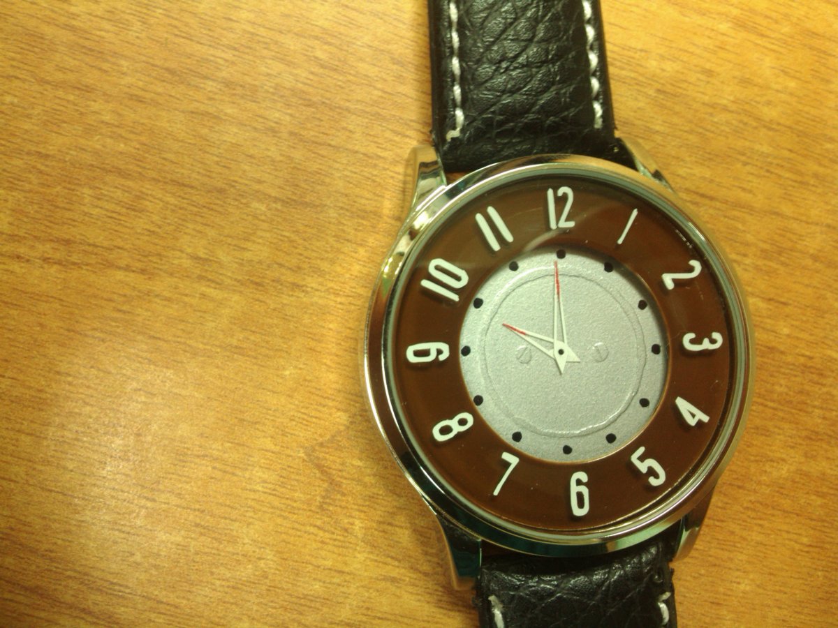

Приветствую Вас коллеги! Хотел показать готовый результат, но что то уже не терпится. Речь пойдет о наручных часах. С тех пор как была создана тема о наручных часах стилизованных под победовские, эта идея не дает мне покоя. Да, уже есть в продаже такие часы, но:
-как то дороговато;
-стилизованы они под 2-ю серию.......
......Принимаю критику......

С телефона смотрелось лучше. Сейчас посмотрел на большом мониторе. Циферблат корявенький конечно вышел. Цифра 1, разной толщины и все остальные по толщине и положению танцуют. Рекламщики видимо не стали сильно загоняться.
Считайте, ваша просьба выполнена! :)
Но за то что дело от мысли перешло к результату, респект! Особенно понравилось пластиковое кольцо, очень реалистично! Не смотря на отклонение цвета от родного.
Тут ценность не в затратах, а в том что вы сами сделали себе эксклюзивные часы, которых ни у кого нет!
Спасибо за конструктивную критику и положительный отзыв. Да Михаил, ты прав, кое что корявенько конечно вышло. Наверно не хватает технических возможностей, или знания технологий микроскопических работ)) Рекламщики хоть вообще взялись, в другом агенстве сказали что не смогут сделать.

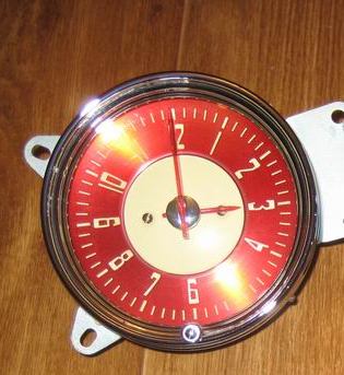

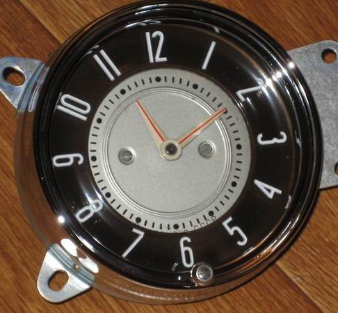

Но осмелюсь не согласиться с принадлежностью Ваших часов к 3-й серии. Не смотря на цвет циферблатов, их стилистика однозначно 2-й серии.
Вот пример, фото из темы Михаила (SMV):
Часы 2-й серии
Часы 3-й серии
Идея создания часов именно в оформлении циферблата и меток на нем, стрелок.
Цифры на часах 3-й серии насколько мне известно нанесены на стекло, а метки на циферблат, тогда как цифры часов 2-й серии нанесены непосредственно на циферблат вместе с метками.
Стрелки 3-й серии все описывают круг внутри окрашенного кольца, а вот в часах 2-й серии минутная стрелка находится над окрашенным кольцом.
И конечно не было секундной стрелки.
В принципе все отличия видны на фото.
Может я конечно черезчур загоняюсь по этому поводу, но я именно так вижу, поэтому не обижайтесь если что))

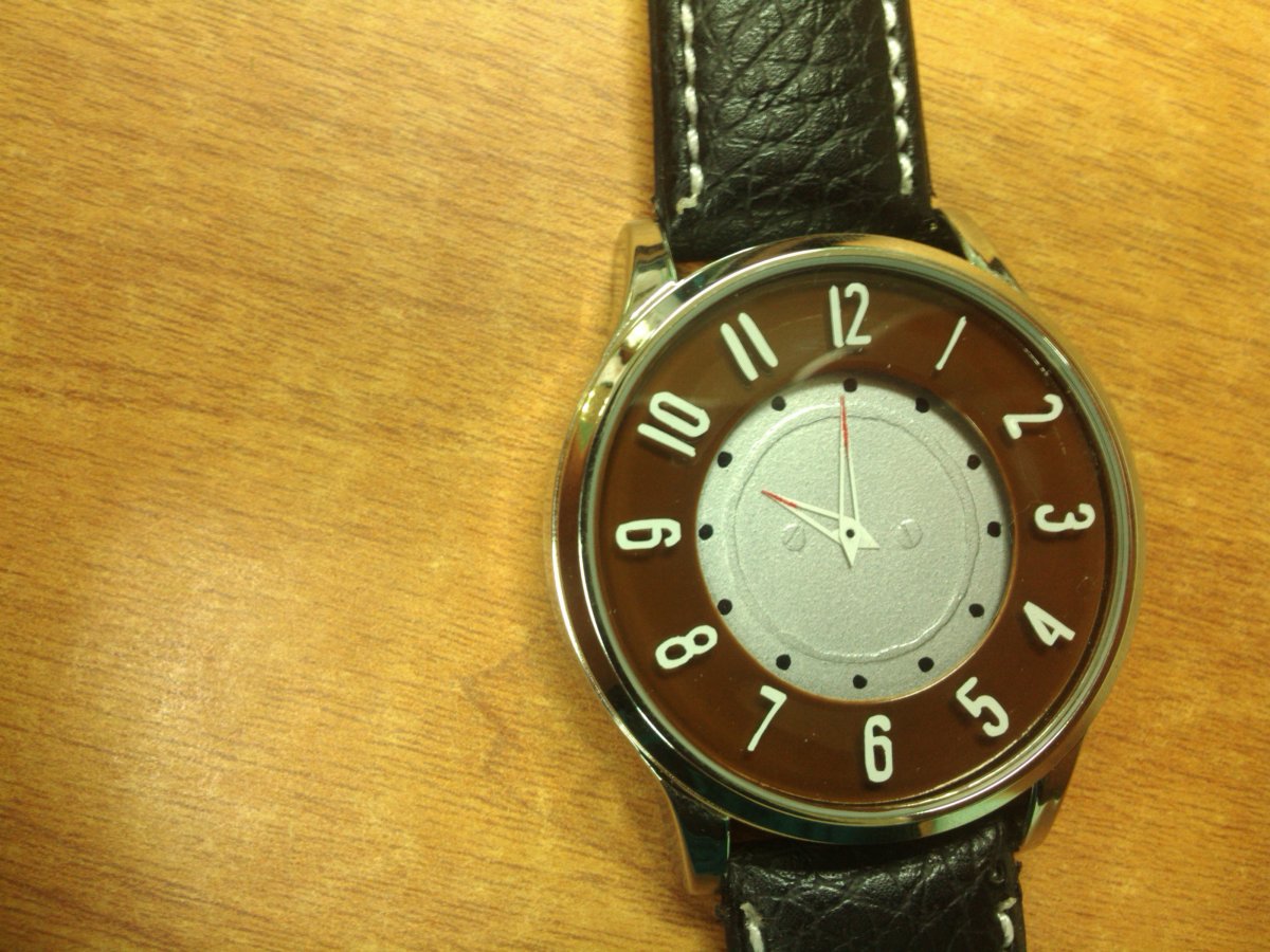

Покрасил стрелки, прикинул их к циферблату. Жаль что стрелки с прорезью, но других не нашел. Как они смотрятся?
Кольцо на самом циферблате конечно корявое получилось, наверно надо будет переделывать.
Кольцо на самом циферблате конечно корявое получилось, наверно надо будет переделывать.Посмотреть вложение 58965
По так очень здорово! Лично я тоже считаю что главное Вы довели идею до реализации.
Относительно кривого кольца - как по мне так я б не переделывал - это подтверждения что часы не серийные, а ручная работа. Эксклюзивные так сказать)))

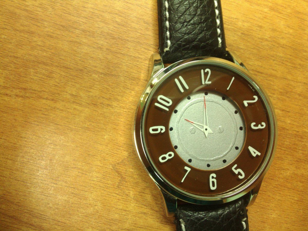

Молодец,что реализовал! Знаю сколько уходит на это времени и как это не просто!) Рад, что та старая тема получила продолжение;)
P. S. Я бы убрал получившиеся "косяки", потому что:
1. эта тема называется: "наручные часы 3-й серии" и лично я, открывая тему, надеюсь увидеть именно похожую копию оригинальных часов. Всё ведь от цели зависит, что в конечном итоге хочется получить;) Похожий принцип и в реставрации наших "старушек";
2. есть реальный интерес в приобретении данных часов, думаю не только у меня одного;
3. наручные часы 3й серии до настоящего момента, насколько я знаю, никто так и не сделал. Очень хочется чтобы они получились.
