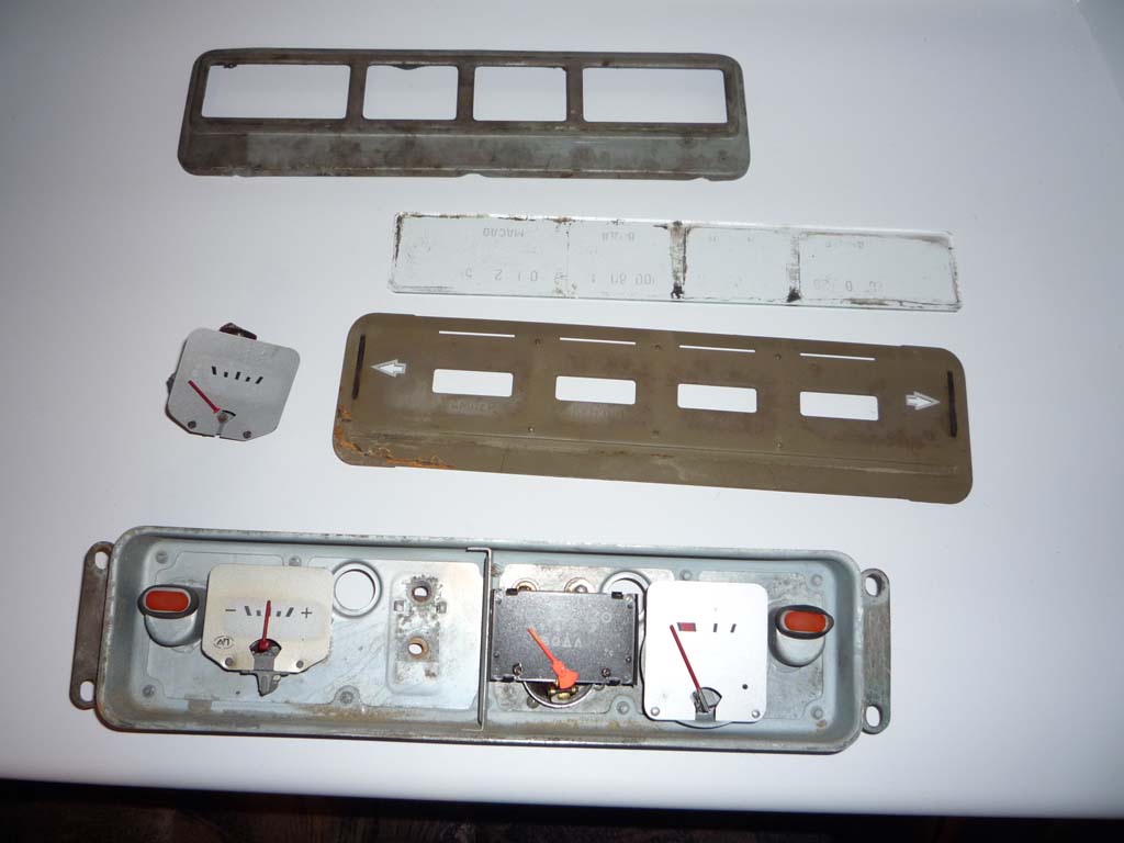

Вот, что у меня есть и хочу это попробовать отреставрировать. Так понимаю указатель температуры воды вообще не победовский
13 068
4 873
а чего тут реставрировать? Бери у Алексея другую приборку и делов то, стекло осыпалось, половина элементов не але, эту оставишь в запас... :lol:

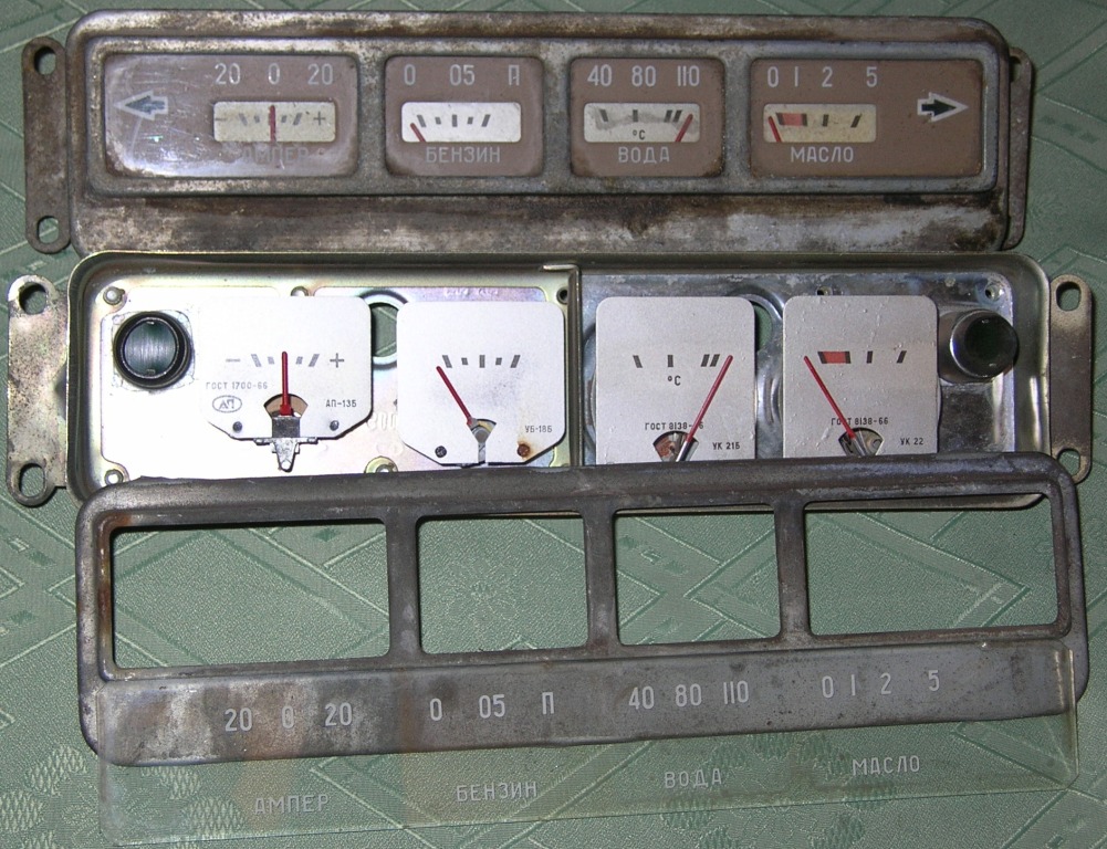

А это приборка какой серии. У меня третья серия, а температура наоборот слева направо 110 -80-40
АлексейРиО
04.02.2006
1 710
Это третья серия, приборы серебрянные подложка коричневая.
Второй серии приборы молочного цвета, подложка красного.
100-80-40 на стекле от второй серии.
13 068
4 873
у автора данного поста ранняя комбинация от трешки, а тут поздняя, запчастевая. Все взаимозаменяемо.
