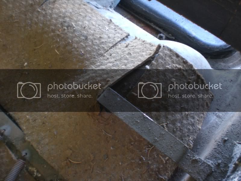

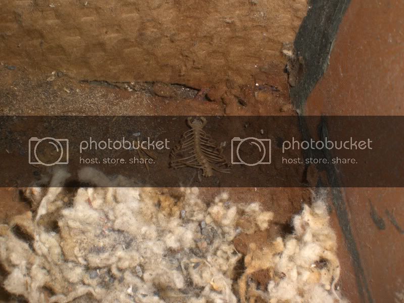

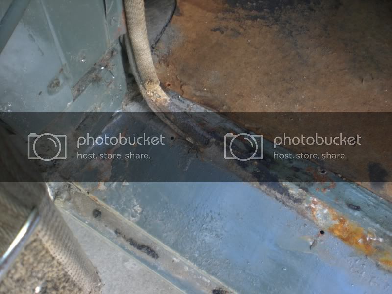

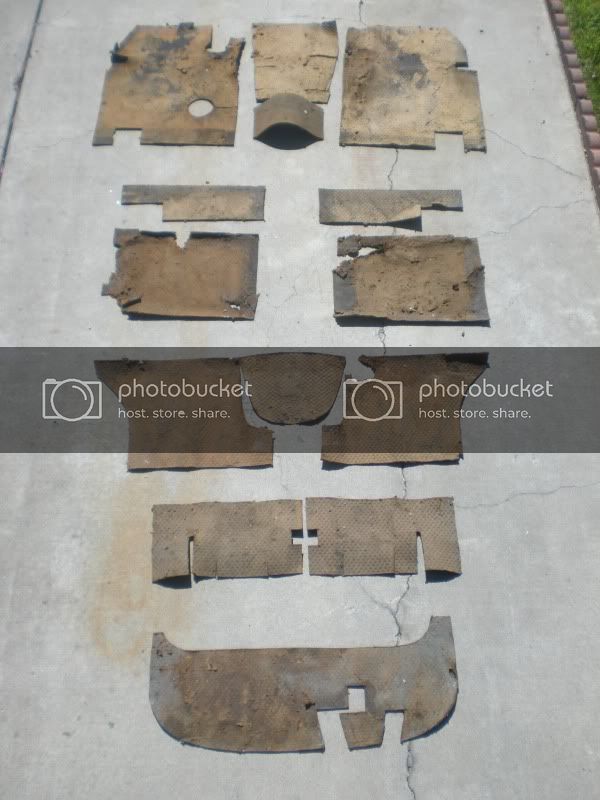

не какие серьёзные работы по Победке пока не намечаются, но пока взялся за остановку ржавчины которая началась под утеплителем днища. Как бы аккуратно я не старался отдирать листы использовать их теперь можно только для образца для выреза новых.

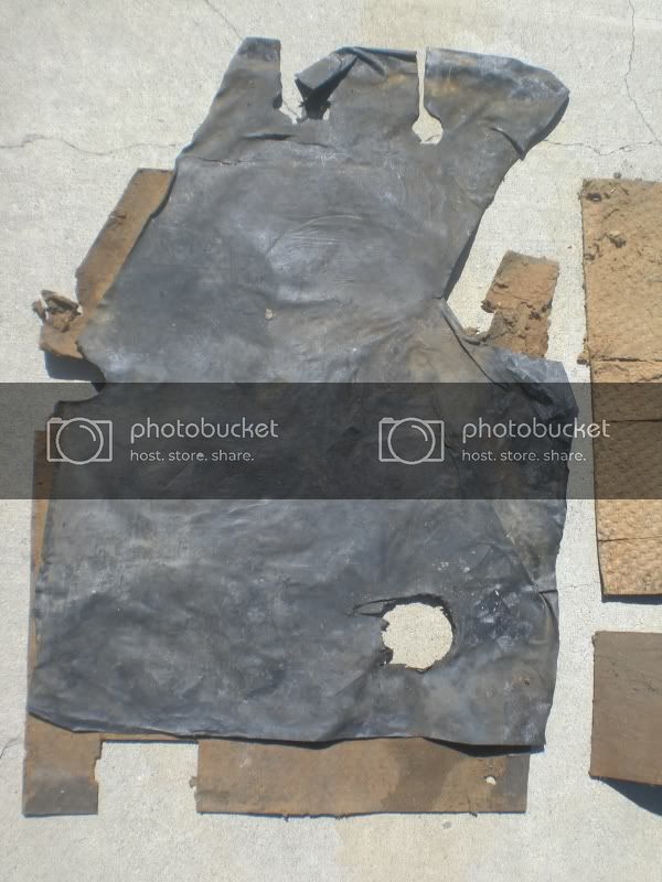

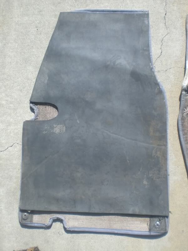

Утеплитель такой ещё не видал но не сомневаюсь что родной, но вот чёрная бумага не пойму оригинал или нет? бумага была только под ногами водителя и пассажира справа

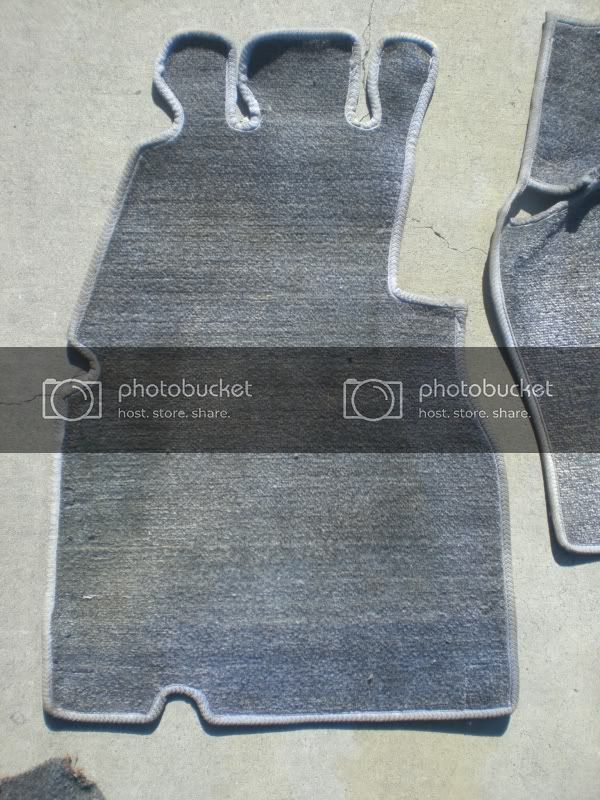

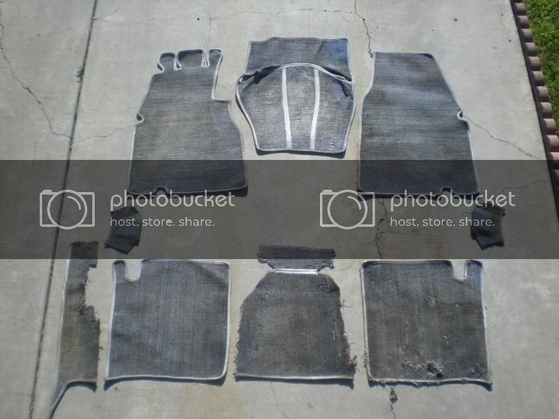

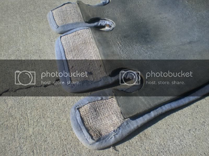

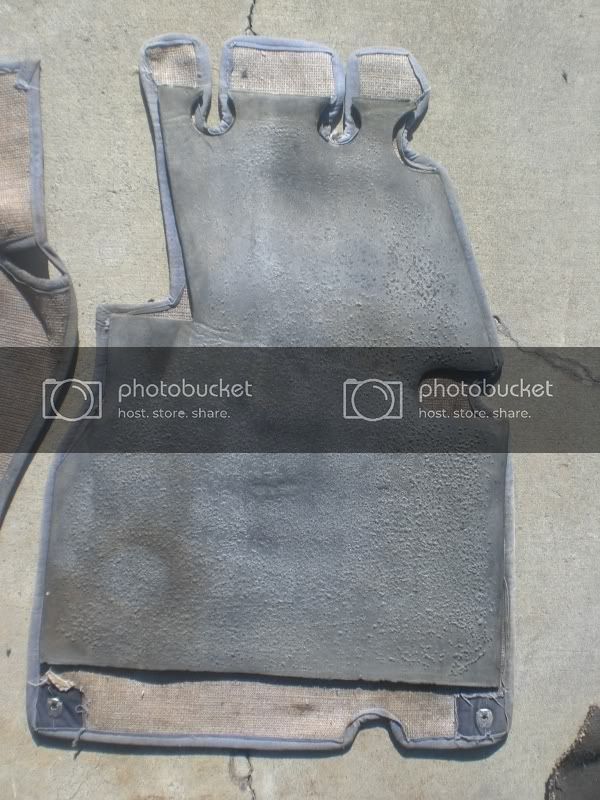

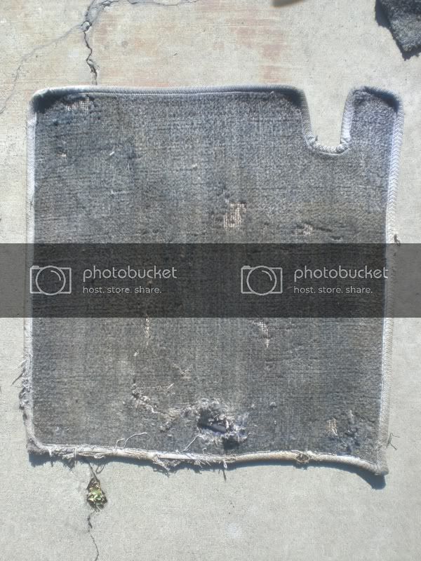

коврики (одного куска не хватает) постирал щёткой дрожа руками, эксплуатировать их тоже не реально, половина сыпется
Один из резиновых ковриков оказался не родной, добавляется в список нужных деталей

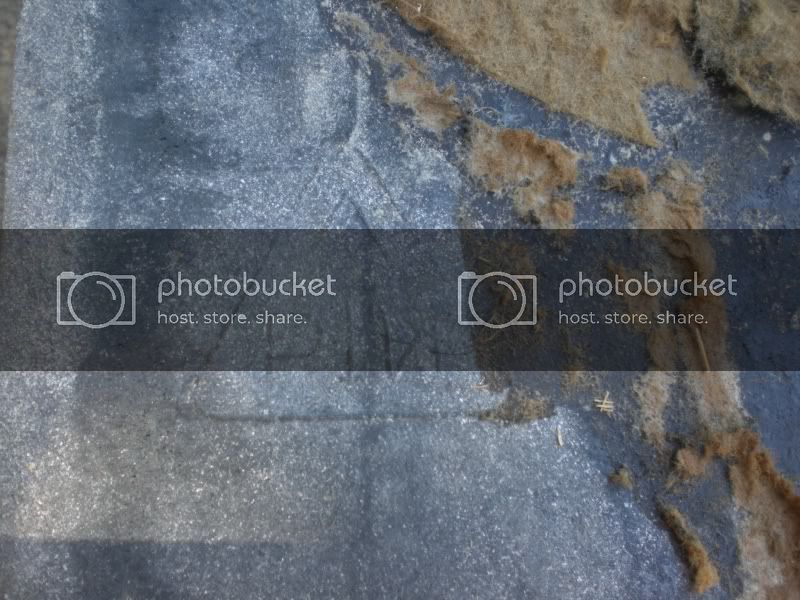

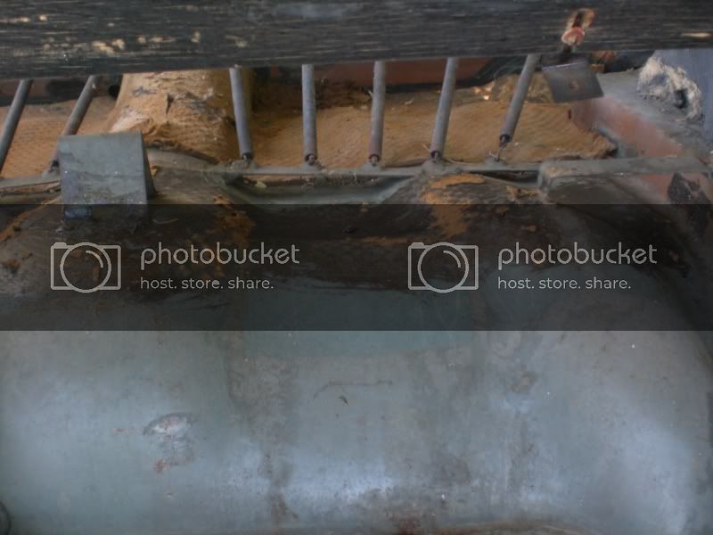

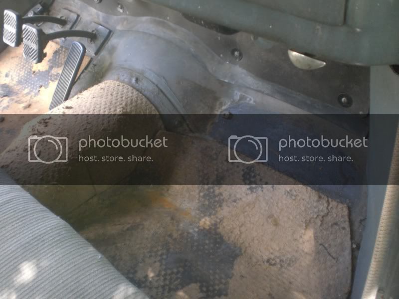

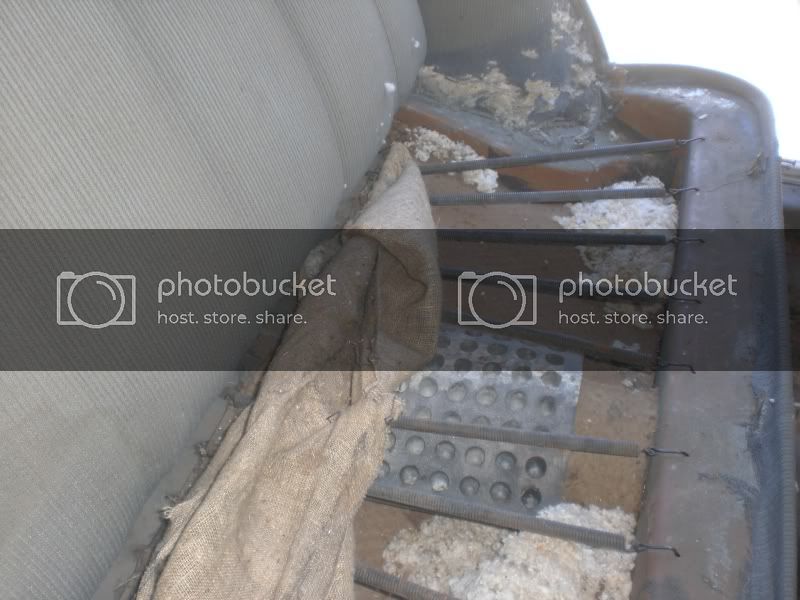

когда снял заднее сиденье, кроме мертвых квартирантов удивил кусок резины на тоннеле, понятно зачем она там ну и маркировка на русском, но хочу подтверждение от вас если это действительно заводское решение для мягкой посадки среднего пассажира

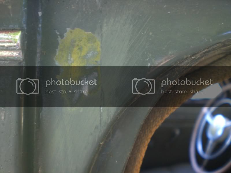

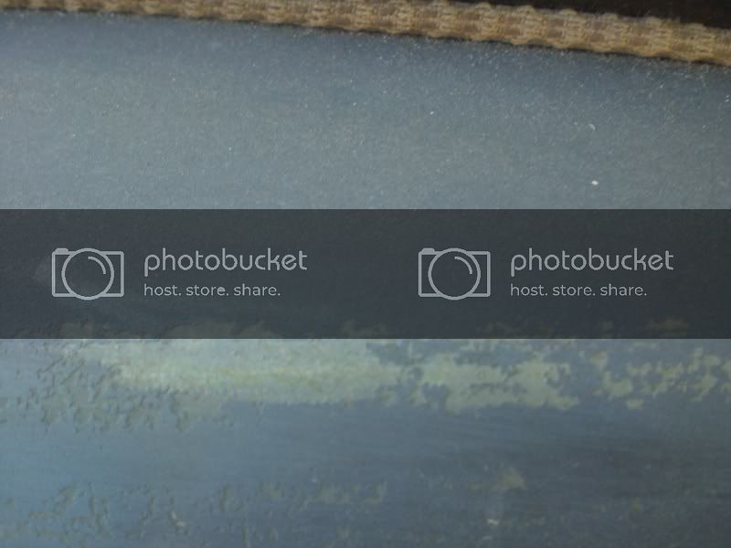

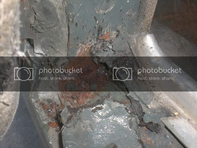

когда купил машинку думал что предыдущий владелец поменял цвет когда перекрашивал, отдирая утеплитель думал что доберусь до мною выдуманного светло зеленного цвета. Склонялся к нему потому что в пару местах на это было похоже, ну и Побед я такого цвета (серо/зеленого) на форумах и в нэте не встречал.
оказалось всё иначе, пред. владелец всё правильно сделал, только цвет чуть темнее родного получился. Везде один и тот же цвет. А светло зелёный, грунт наверно? не пойму

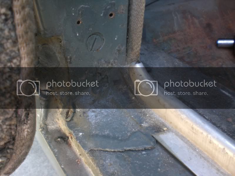

как всё красиво с заводским герметиком, а под ним,,, ещё раз убеждаюсь что нужна тщательная полная реставрация

По поводу куска резины на тонеле кардана. У меня такой же есть, выходит что так оно и должно быть :) По поводу бумаги не знаю, а вот остатки картона у меня тоже кое где сохранились.
13 298
5 455

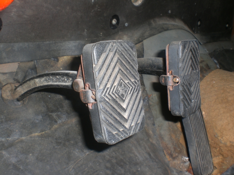

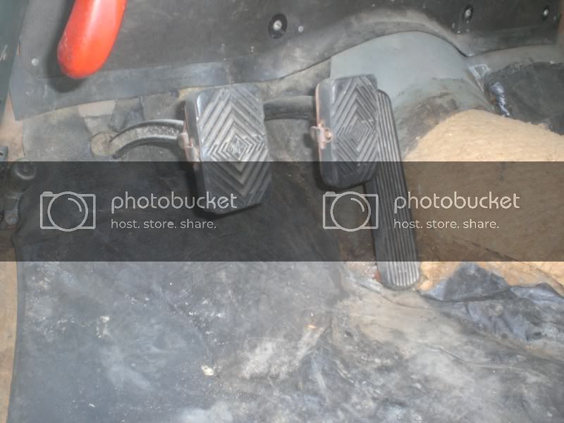

резинка 100 % родная, цвет серозеленый был, желтый - нитрогрунт, состояние по аутентичности - супер, накладки педалей - явно местное творчество САСШ

понятно значит всё таки это грунт, а накладки педалей этож исторический тюнинг, в Июне 53-го, ровно через год уже стояли, может оставить? :lol:

У меня тоже резинка под задним сиденьем, я думал это самодеятельность... а оказывается нет )))

Картонки такие на пол сейчас можно приобрести, всплыли неожиданно

Итак, экспериментальным путем мы выяснили, что шумоизоляция машин ГАЗа не менялась в течении более 20 лет - с момента начала выпуска 2 серии победы до конца выпуска 3 серии газ-21.
То есть:
- грунт 1 мм
- краска 1 мм
- мастика 3 мм
- волокнистая шумоизоляция 7 мм
- черный картон 1 мм
- пористая резина 10 мм
- коврики 7 мм
То есть получается слоеный пирог из 3 сантиметров...
Даже по сегодняшним меркам - внушает...а по тогдашним вообще улет...

У меня чёрная бумага есть под передними ковриками.
Так шло с завода.

порожки снял, часть утеплителя ими прижимается
Так шло с завода.
спасибо теперь буду точно знать
