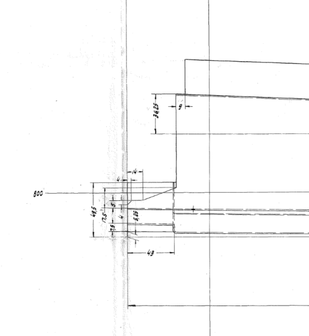

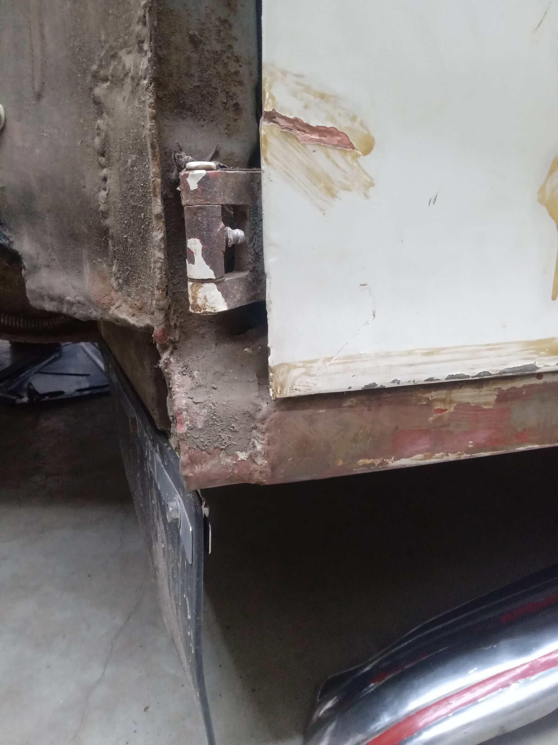

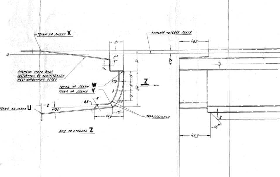

Прошу помощи знатоков, пороги будем менять на оригинальные вместо "херовых уголков", подскажите порог до конца вести, или где шов на фото заканчивается? Всем заранее спасибо 🙏

Порог идёт дальше шва вперед. А вот около шва ступенька внутрь у порога углубление. Для того чтобы когда крыло на порог приложите получилась прямая линия крыла с основным порогом.
