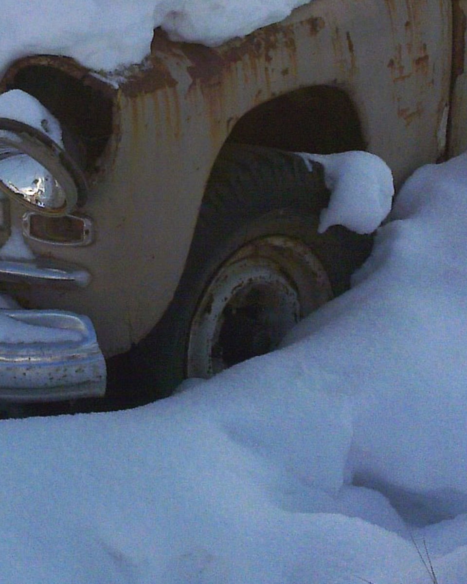

Может. При максимальном вывороте чуть-чуть внутри арки. Но у меня подвеска была сильно переколхожена, при оригинальной может и нормально будет.

У Я-192 реальный размер - 32", И-502 меньше, у меня не задевала.

У меня УАЗовская сзади стояла. Втроем катались (двое на заднем сиденье) - ничего не ширкало. Но тяжелая...
Поменял на Волговскую.

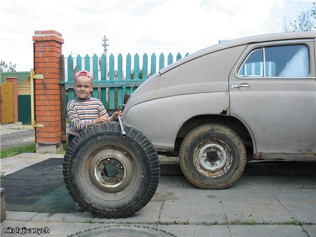

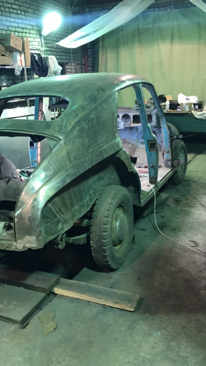

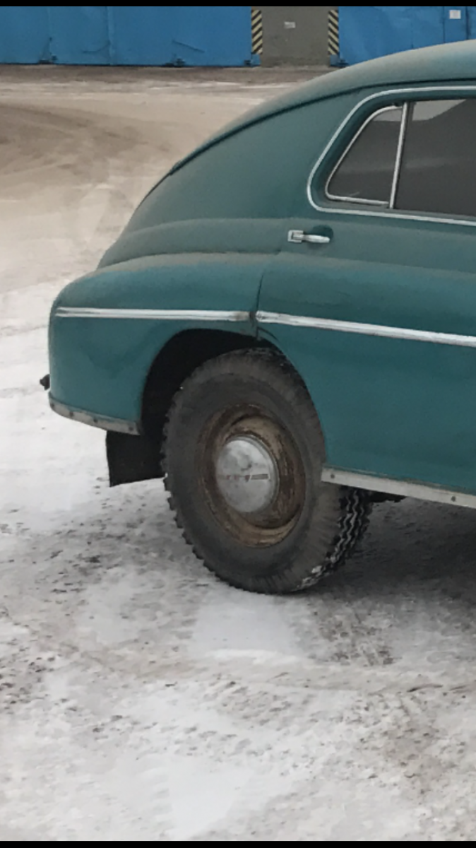

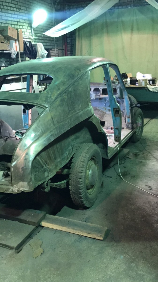

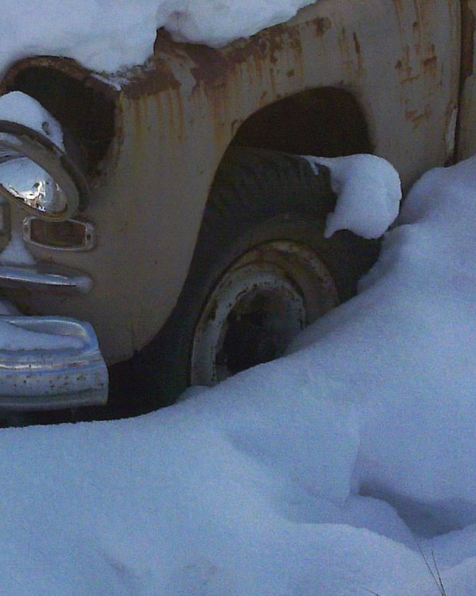

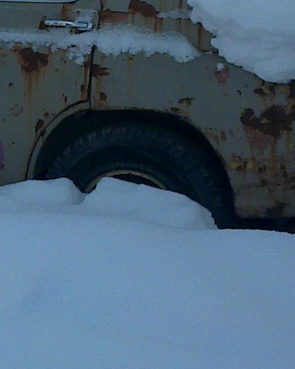

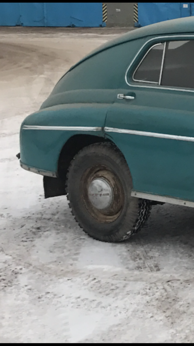

Был у меня когда-то,выставочный ЗИЛ "Бычек","свистнутый" с ВДНХ,как только их начали выпускать...его резина "Таганка" на расширенном диске ГАЗ-69,отлично ходила на задней оси М-20 Победа,нигде не цепляла и не затирала(мост был родной)
Она шире уазовской и не ниже.

Pika, дык, для УАЗа она штатная, вообще-то. Еще бы она задевала.

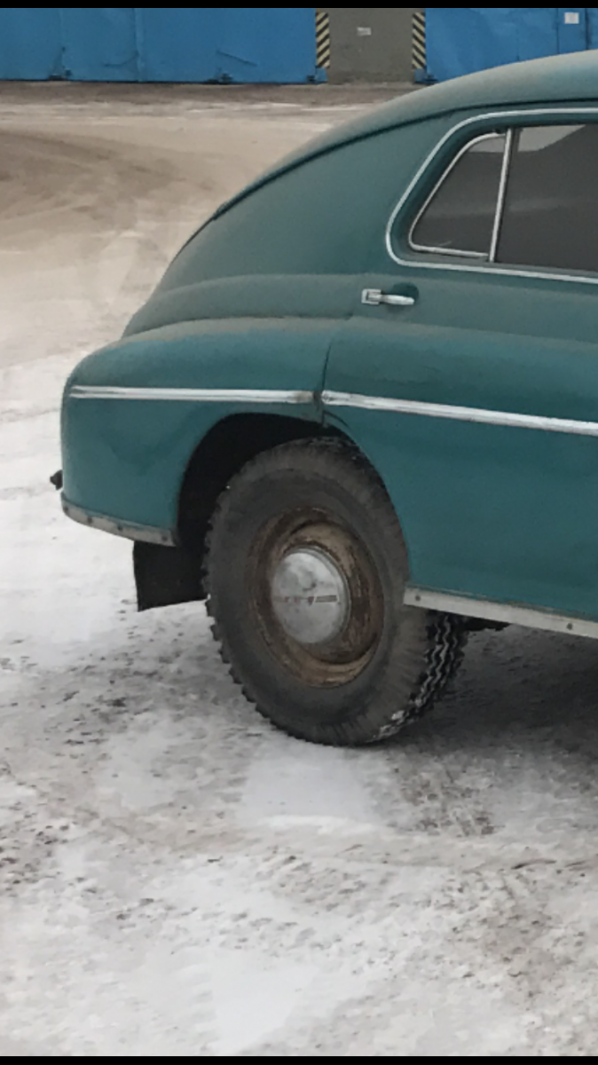

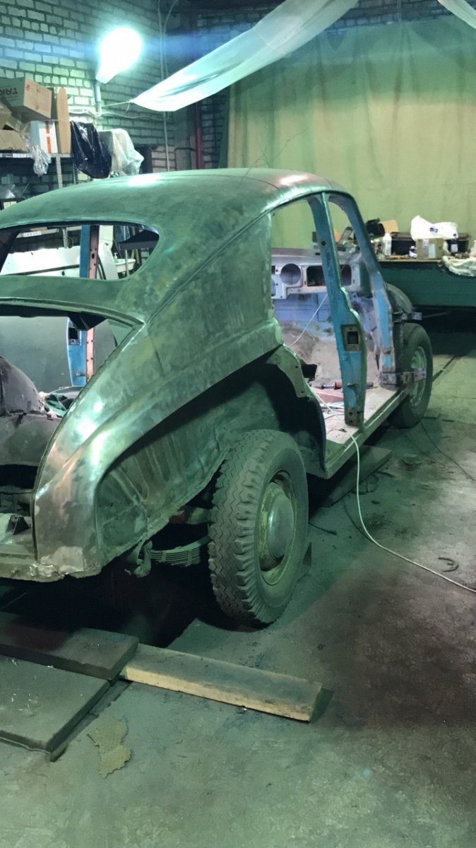

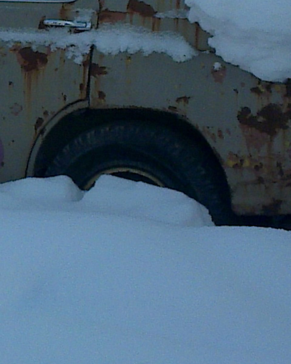

Мой донор был обут полностью в УАЗовскую, ни чего не задевало. Смотрелось воинственно для легкового автомобиля.

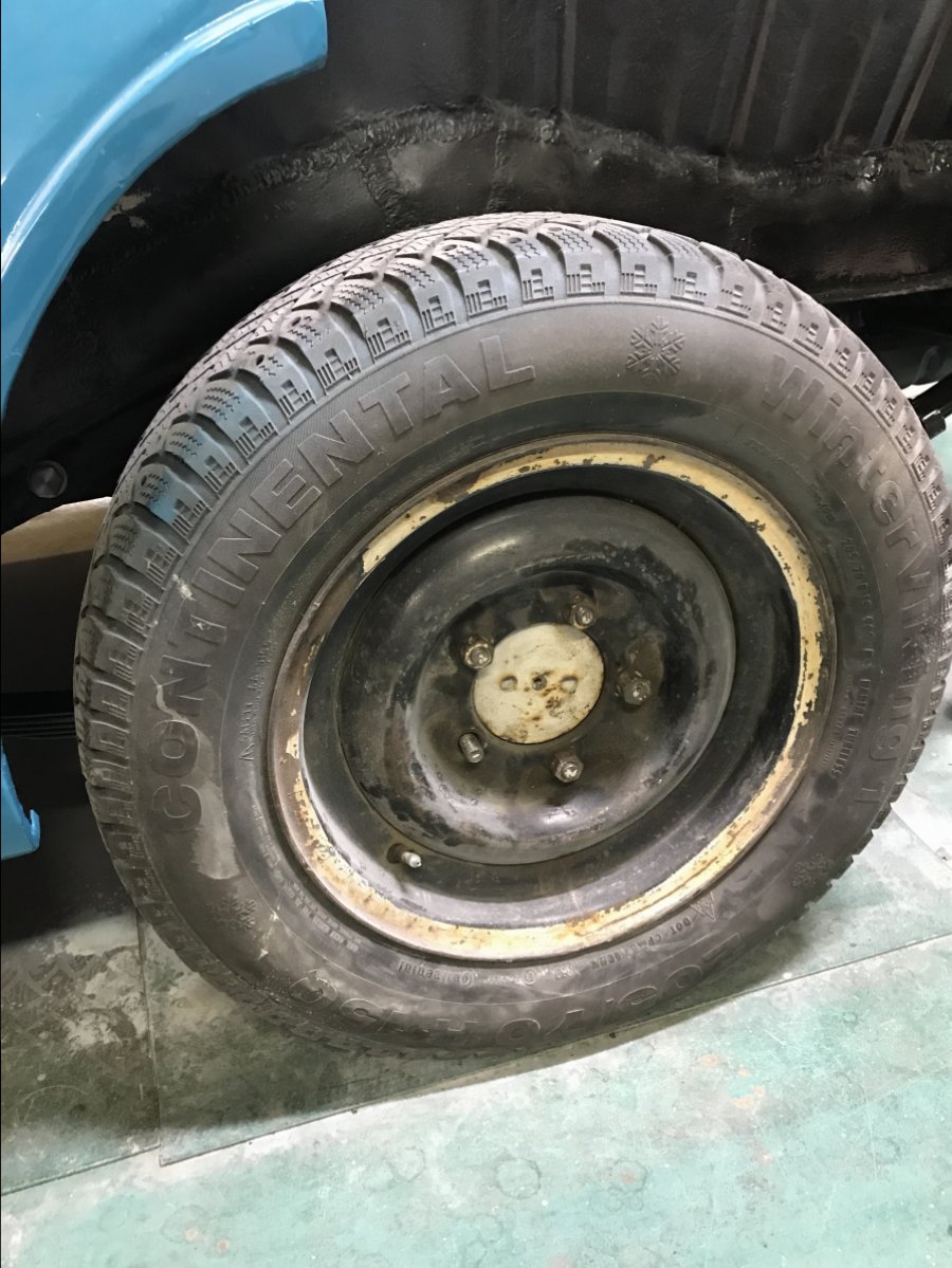

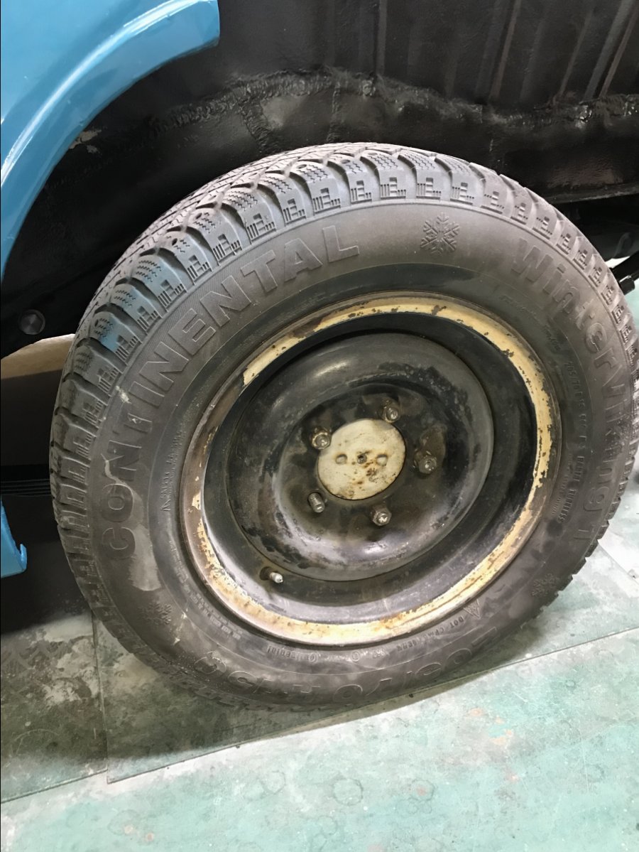

У меня с покупки была УАЗ, буду ставить И-77
