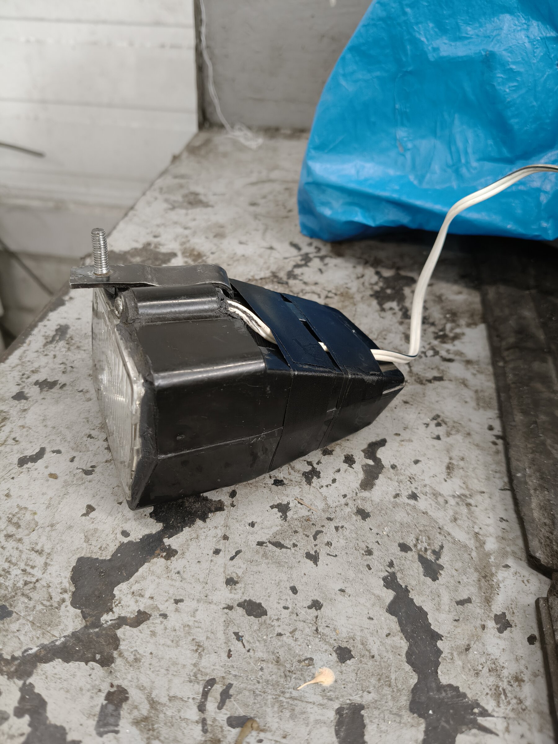

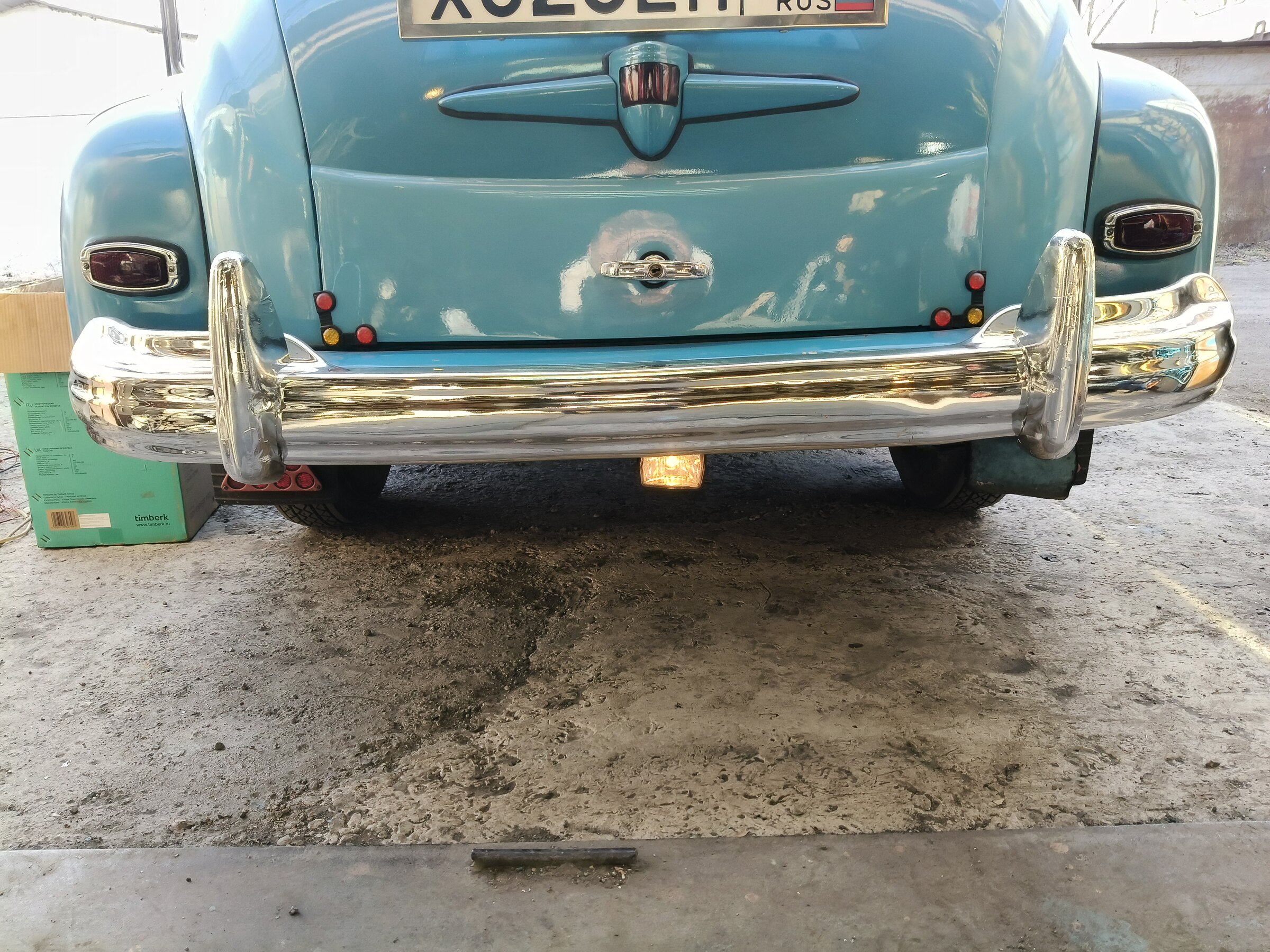

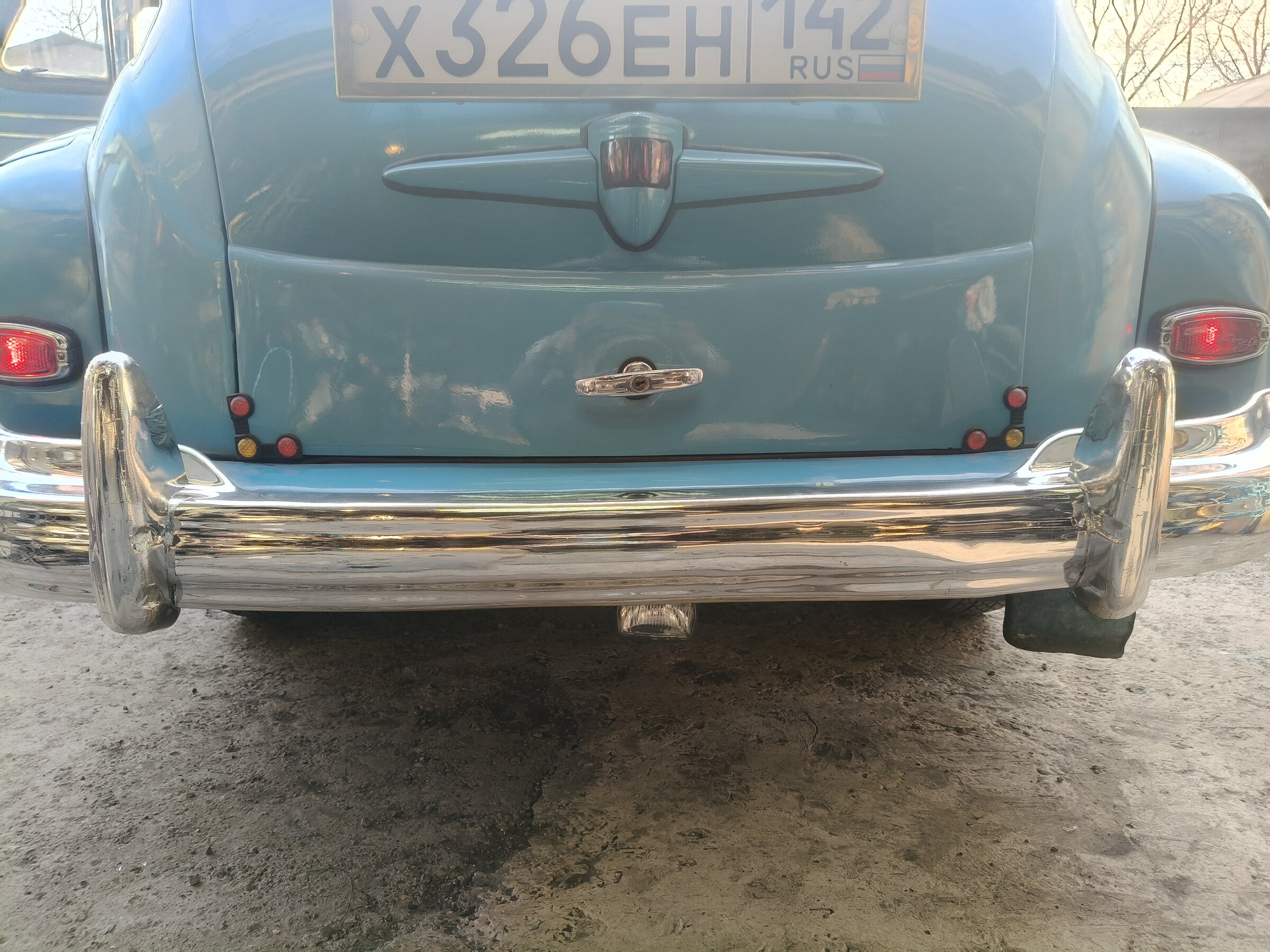

Вчера подключил фонарь заднего хода, который поставил на прошлой неделе.

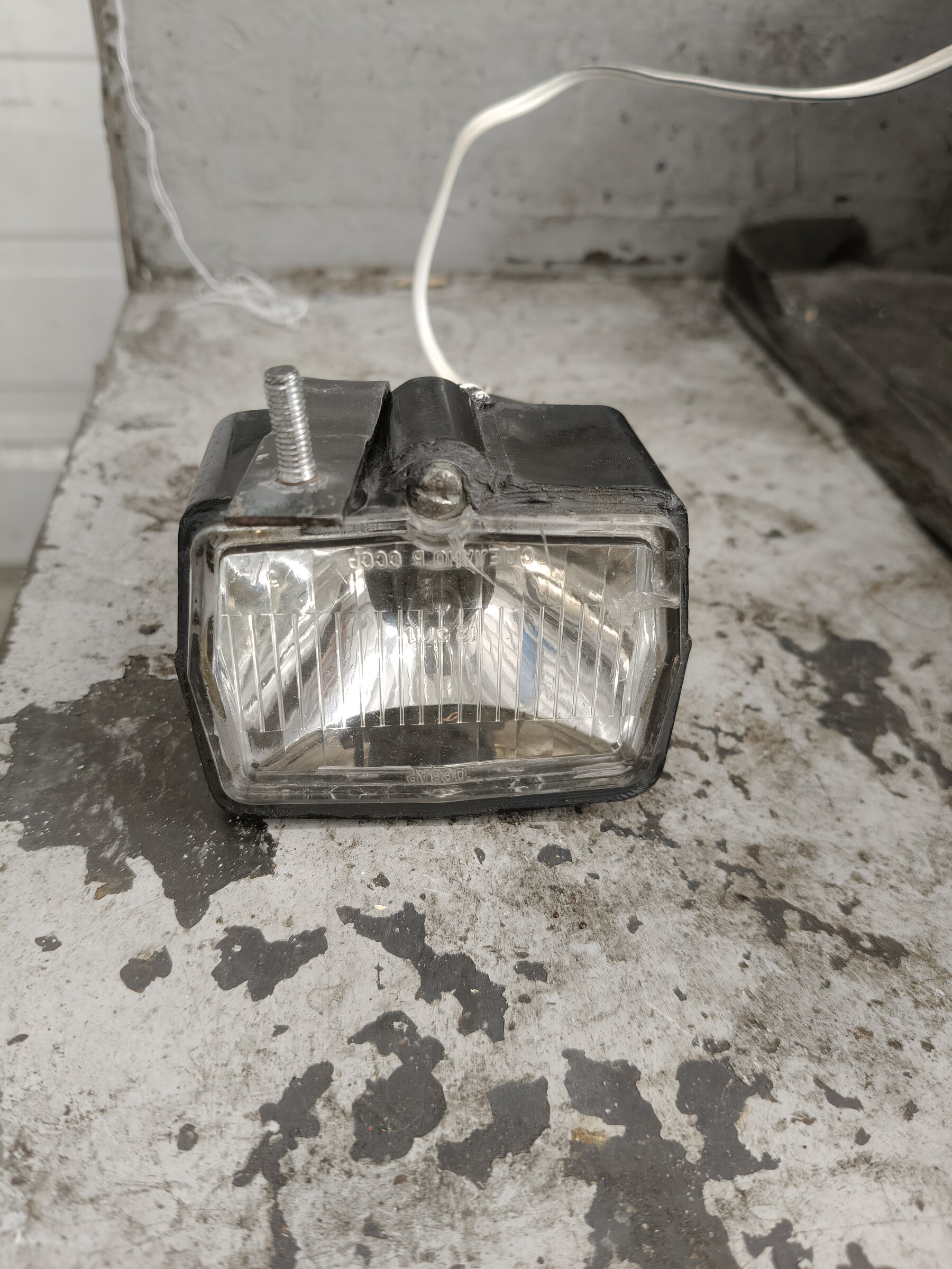

Не знаю от чего, лампа была внутри от фонарика на 6 вольт. Заменил патрон и лампочку.

О! Велосипедная фара со сломанным кронштейном! Сколько я их в детстве переломал...

🤗точно. От велосипеда. А я вспоминал, что где то еë видел раньше, а вспомнить не мог. Заменил лампочки в задних фонарях. Были без маркировки ржавые и скорее всего камазовские, горели еле еле, практически не видно было.

Первоначально хотел туда ставить лампочку помощнее чтобы не только было видно тому кто сзади, что буду назад сдавать, но чтобы когда назад сдаю фонарь освещал что сзади машины. Особенно актуально когда ночью нет света в гараже.ничерта сзади не видно. Нужна подсветка сзади когда назад сдаю.
