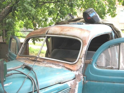

Я, восстановил проем под родную рамку лобового стекла.
Использовав для этих целей заранее приготовленую Рамку от автомобиля ГАЗ М-20.
Которую пришлось значительно заузить и отчёпить (обрезать стойки по высоте).

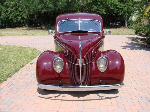

Так он должен выглядеть в оригинале.

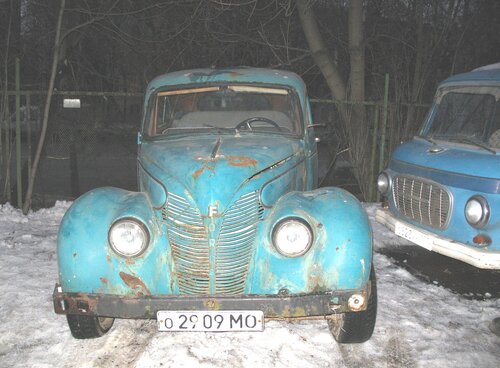

Таким он мне достался. :cry:
Примерка прошла успешно :D

А "баркасик", что рядом выглядывает, тоже с чужим бампером. Движок ещё двухтактный остался или переделка?
oldautoradio
03.01.2006
649
Россия, Москва.
www.oldautoradio.narod.ru
Бампер у него родной :!: :!: :!:
а за двигатель не скажу, так как Баркасик не мой, а моего приятеля.

Дмитрий Ковальчук
20.03.2007
89
Котельва, Полтавская обл.
Ну видать это живая очень старая модель (или только бампер) годов 62 ....
Движок должен быть 3-х цилиндровый 2-х тактный.
http://www.barkas.de/
http://www.33gruzovika.ru/encyclopedia/b/028-1.html

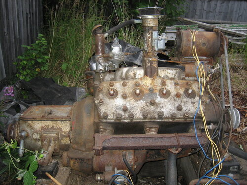

Да, эт здорово!!! Но я в эти Выходные стал обладателем Фордовского Флет-Хеда ;)))
Правда пришлось за ним скататься в г. Северодвинск ;)))
Подробный ФотоОтчет будет позднее.

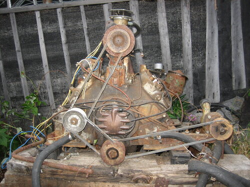

а пока пара фоток самого моторчика:

3 литра? Интересно, на него,небось, и строкер-киты должны быть.. Головы поджатые точно есть. Мона и заманьячить :wink:

m20love
18.03.2008
73
Краматорск, Донбасс
...Из за невозможности найти родной движёк....
Гы :D Макс,заходил тут недавно к Паккардмену, дык у него лежит свежепривезенный флетхед V8 40го,что ля,года. И чего-то он ему в итоге не подошел :wink: Тока вот Форд или не Форд - не помню
ПОЗДРАВЛЯЮ!!!
Первый раз вижу вблизи flathead V8_) А генератор на нем его родной стоит или уже местный? Больно уж он похож на гену М20/21 ))))) :lol:
