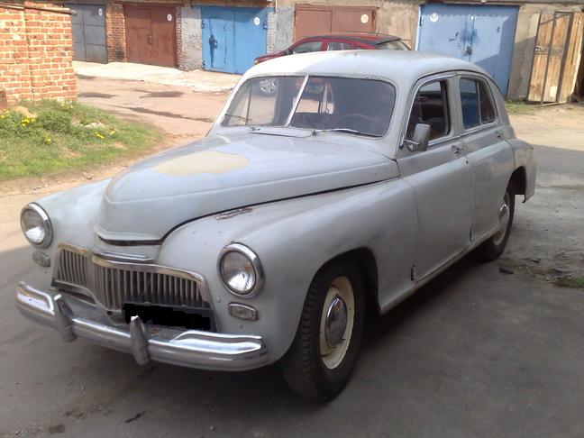

Начали совершать первые пробные выезды... Движок отказывался заводиться без подсоса - пришлось наладить последний. Работает ОЧЕНЬ тихо и ровно, только давление масла низковато - ок 0,2-0,4 на прогретом на ХХ (ИМХО, для этого движка это не страшно). По ощущениям цепляются друг за друга тяги газа и сцепления в среднем положении педалей... Но машина едет! И тормозит! При этом работают поворотники, стопсигнал и приборка. Насмерть закис ЦПС.

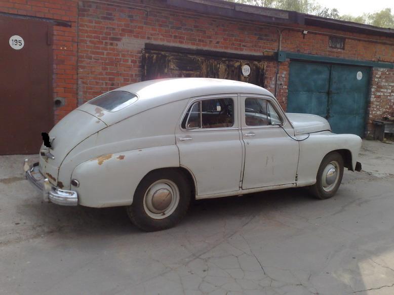

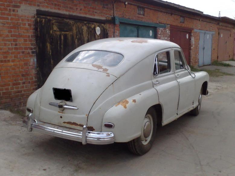

Мойка и осмотр выявили следующее: кузов насмерть проварен по кругу, гнили нет (за исключением крышки багажника и задней части внешней панели между последней и крылом, но и там не сквозная). Задний мост АБСОЛЮТНО новый, новый бензобак и выхлопная система. Днище чистое, в сурике. Явный косяк - косо приварены низы центральных стоек - задние кромки передних дверей выступают на 2-3 см над передними кромками задних дверей (в нижней части).
Родной цвет авто оказался коричневым, что странно: машина 100% такси, но такси, вроде как красились в серый цвет... Или были исключения?

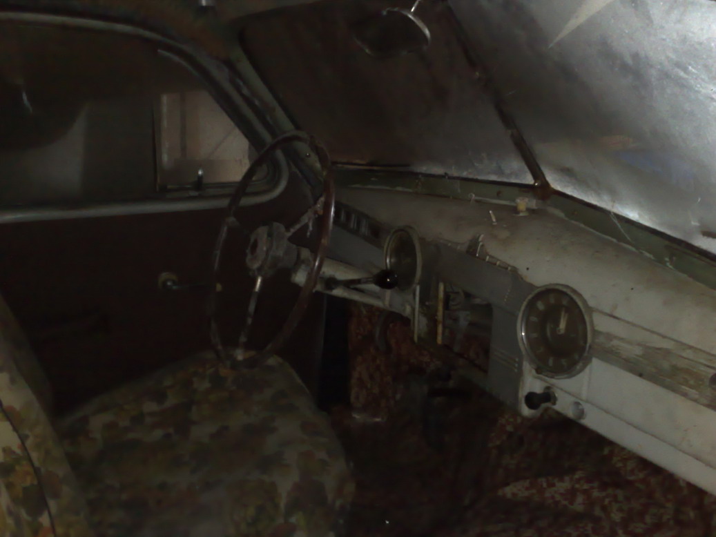

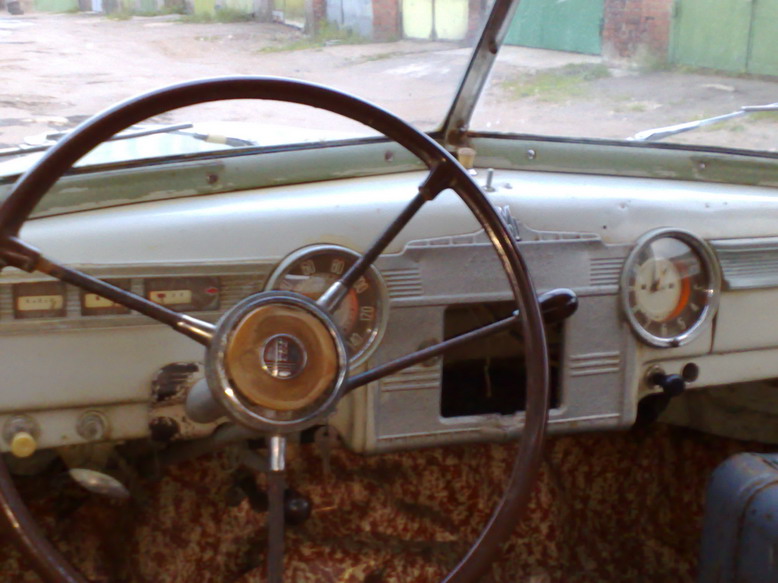

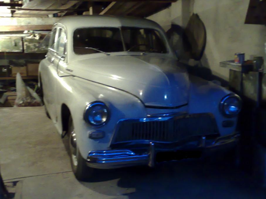

Немножко почистил машинку, параллельно оценивая состояние кузова и предстоящий фронт работ. Порадовало полное отсутствие сквозной коррозии, чистые арки и днище, замазанные суриком. Серьезного пока ничего не делал, только отрегулировал движок и пару раз помыл кузов с торпедой. Фото для сравнения:
