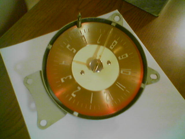

А - ещё часы снял. Почему-то провода, идущие к ним, оказались обрезаны (наверное, часы сломаны). Рассмотрел повнимательней - действительно когда-то они были красные, но сильно выгорели. Ну, это поправимо.

Гомер сказал(а):
А что с часами будешь делать?
Ну, тут я придумал два варианта: наклеить плёнку на часы (есть такая прозрачная), вырезать цифры и т.д. , остальное отклеить, покрасить красным, отклеить цифры и т.д.
Второе - отсканировать цыферблат и отвектровать, вырезать на плоттере. Стереть всё старое, покрасить красным, наклеить то, что на плотере вырезано и отклеить цифры (кароче, трафарет сделать). А потом покрасить бежевым и отклеить трафарет.

второй вариант более жизненный, Ярмольнику на кабрик я так и делал...
Понятно. Ну, и я тоже так буду.

Перестелил в гараже крышу, теперь не будет протекать. А ещё разобрал и отмыл часы. Когда разбирал, нечаянно тронул какую-то финтифлюшку, натянулась пружина и.. часы пошли :) . Но мне не удалось снять циферблат. Правильно я понял, что чтобы снять стрелки (а потом циферблат), нужно через мизерную дырочку открутить мизерный болтик (дырочка в круглишке, на котором минутная стрелка)? Если так, то нужно идти к часовщику.

13 067
4 872
во первых можно купить набор часовых отверток, во вторых ообточить каленый саморез (черный) а в третьих - гипотеза верна!

Олдджек, SMV, спасибо за советы. Я ими частично воспользовался. Я всё равно пошёл к часовщику, т.к. хотел проверить и отрегулировать (если надо) часы и, собственно, снять стрелки и циферблат. Но часовщик попался плохой, сказал что часы электронные и он в таких не разбирается. Но он открутил тот держатель, а я дома закончил дело (как советовал SMV) - держа шестерень, открутил стрелку. Теперь буду восстанавливать циферблат.
