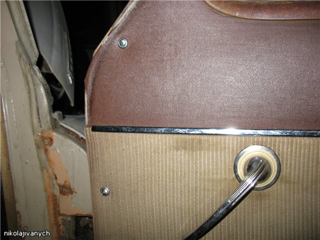

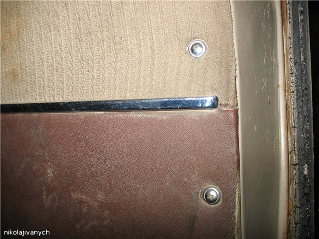

SMV пишет о саморезах обивки дверей: » Вт Март 26, 2013 14:27
Точное количество можно посмотреть в каталоге в разделе КРЕПЕЖ. Там же есть и эскиз этих саморезов. И все они там с прямым шлицом.
У меня стоят крестовые и без резиновых шайб. Не оригинал?
Николаев
18.03.2010
1 482
Ярославль
У меня тоже крестовый шлиц и без резиновых шайб и знаю еще две машины, где также
TUNER
22.11.2010
3 161
1 347
Нижневартовск
Я думаю резиновая шайба, это уже типа "рацуха" новоделов, чтобы металлическая шайба не прорезала материал.
А насчет винтов с прямым шлицом...я не знаю, может разница в годах, но сейчас у меня на спинке сиденья переднего с обратной стороны именно такие винты вкручены.
3 361
5 019
TUNER сказал(а):
Я думаю резиновая шайба, это уже типа "рацуха", чтобы металлическая шайба не прорезала материал.
Согласен. Себе тоже такие из подходящего по диаметру шланга нарежу. :wink:

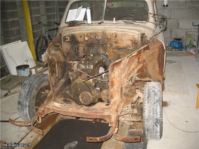

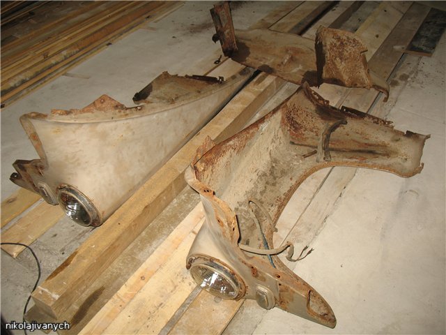

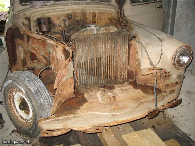

Процесс разборки потихонечку пошел. Стараюсь максимально сохранить родной крепеж. Хотя без болгарки не всегда обходится.

58

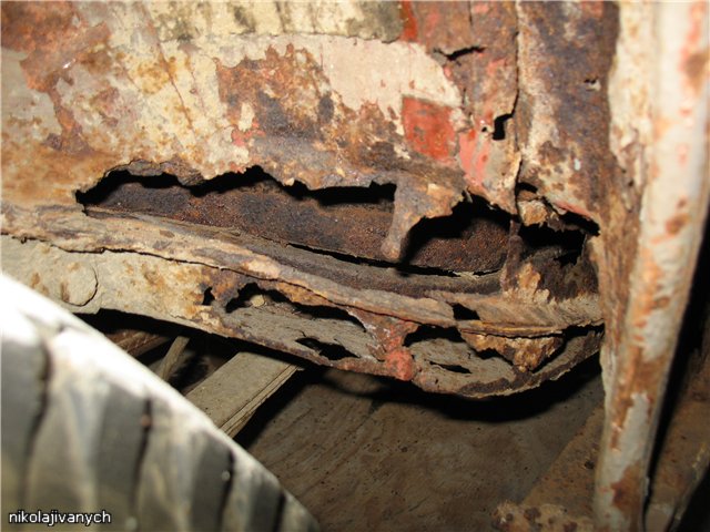

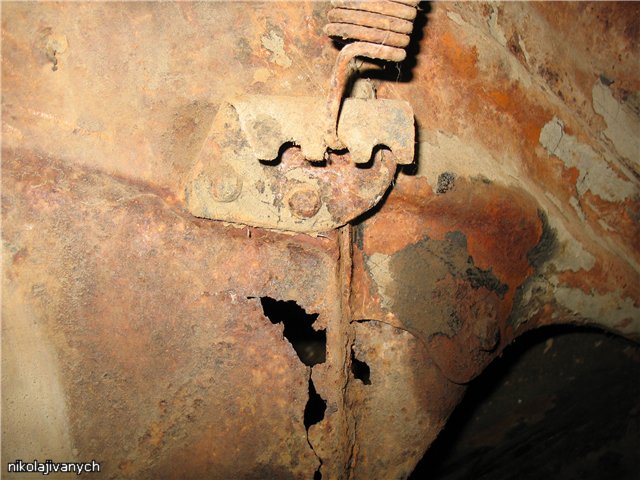

Состояние весьма не ахти: :( Но что есть - то есть...

Присоединяюсь, удачи!!! Не у многих я думаю состояние лучше, так что глаза боятся руки делают!

Ух, какая! Да Вы коллега :) Удачи, верю в Вашу победу!
