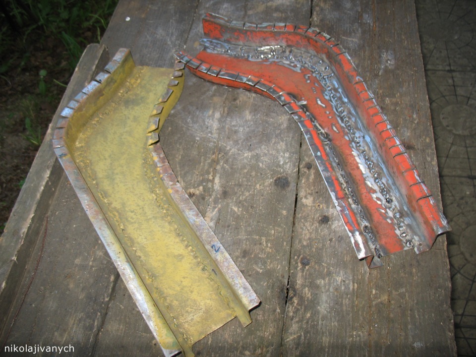

Скроил правый окорочок:

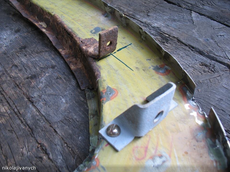

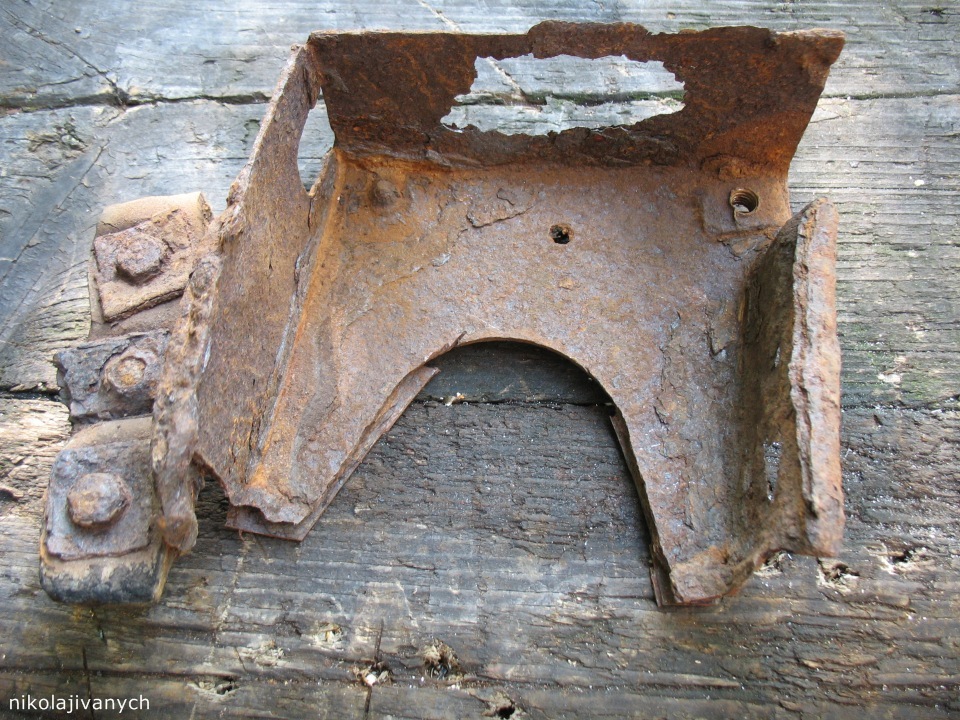

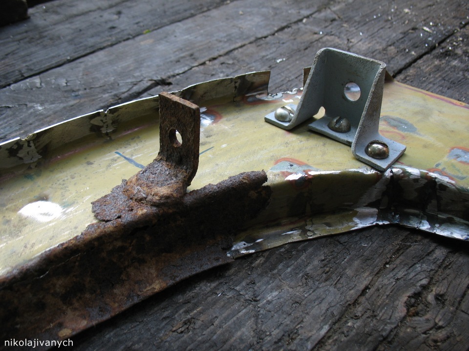

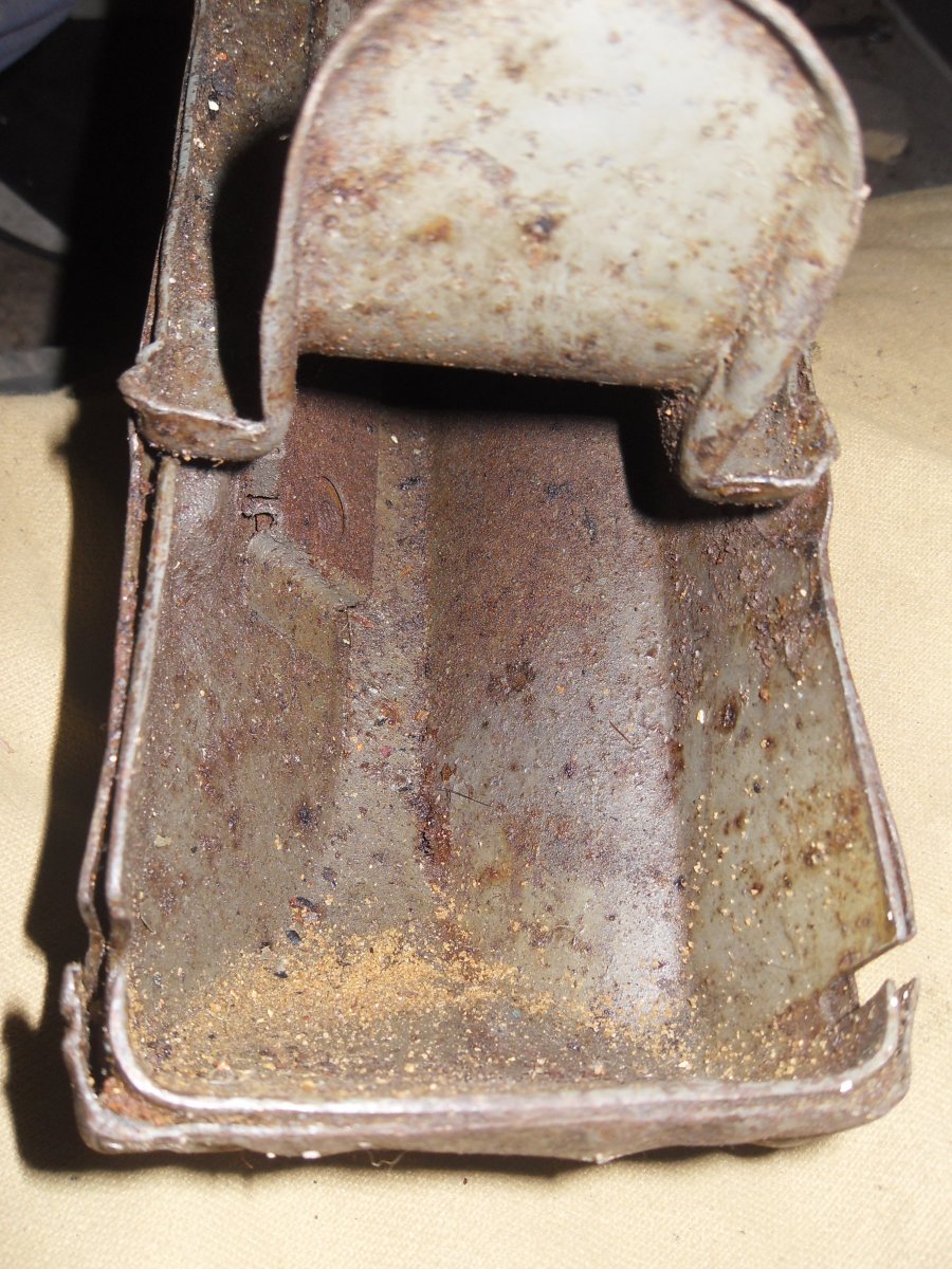

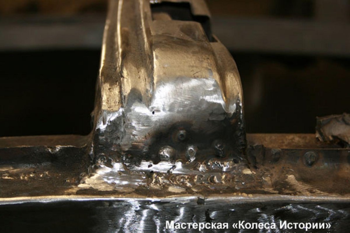

Вернулся к ответной части пола багажника. Кронштейны крепления бампера прикрутил на винты. Заварю шлиц - будет похоже на заклепку. Чуть не забыл про уголок подвеса глушителя.

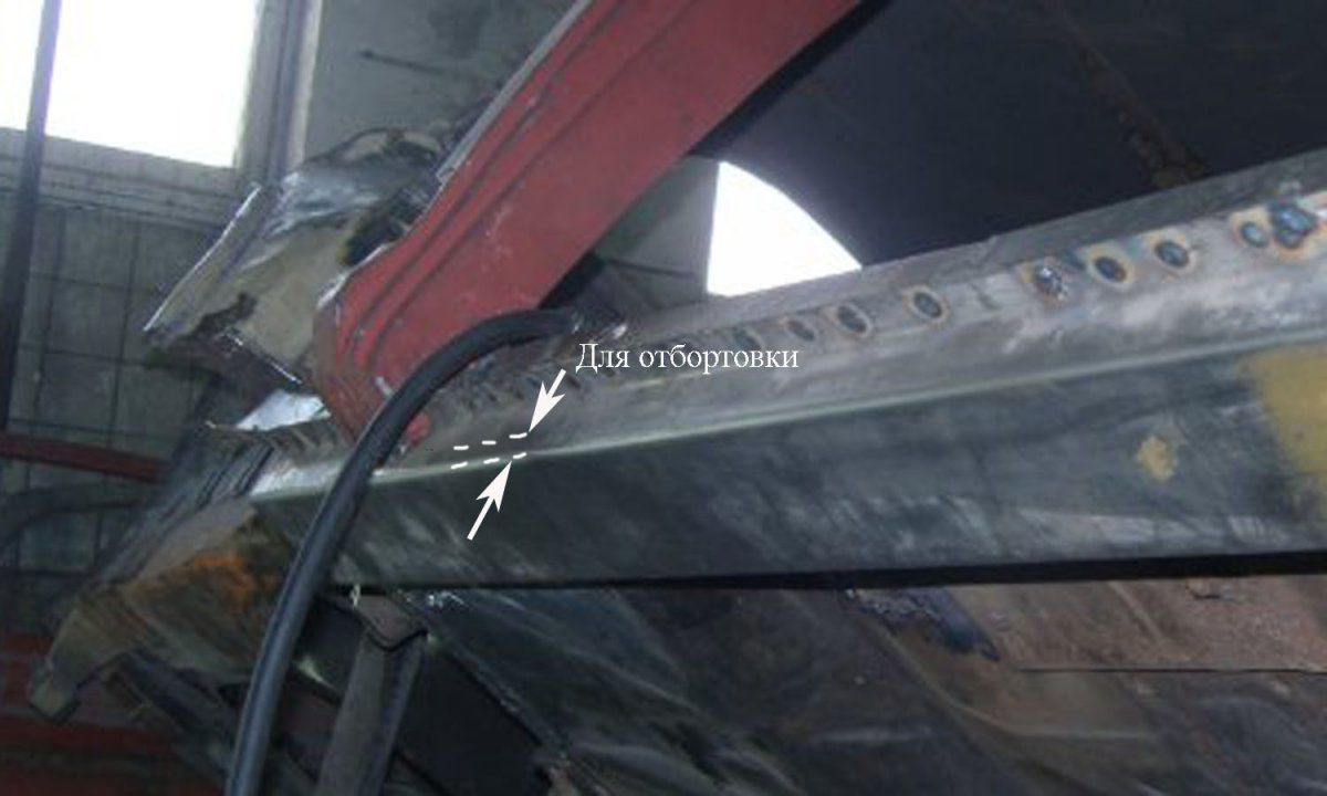

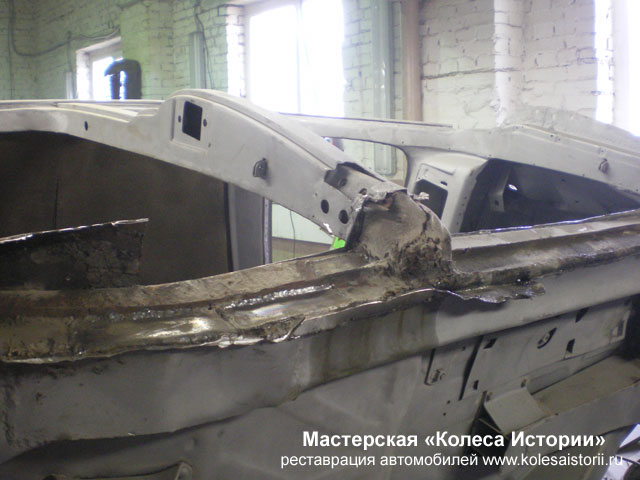

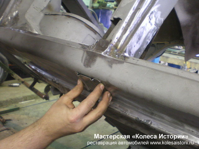

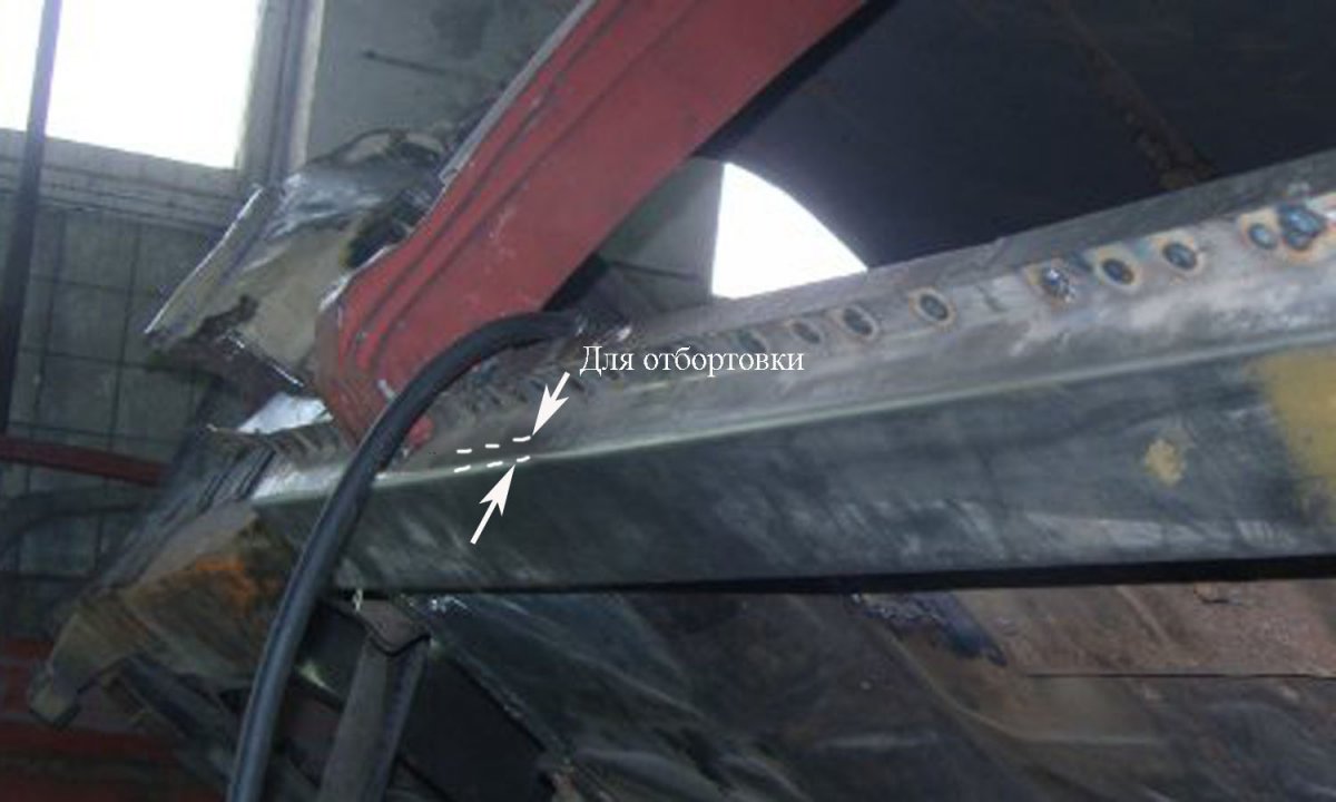

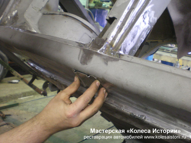

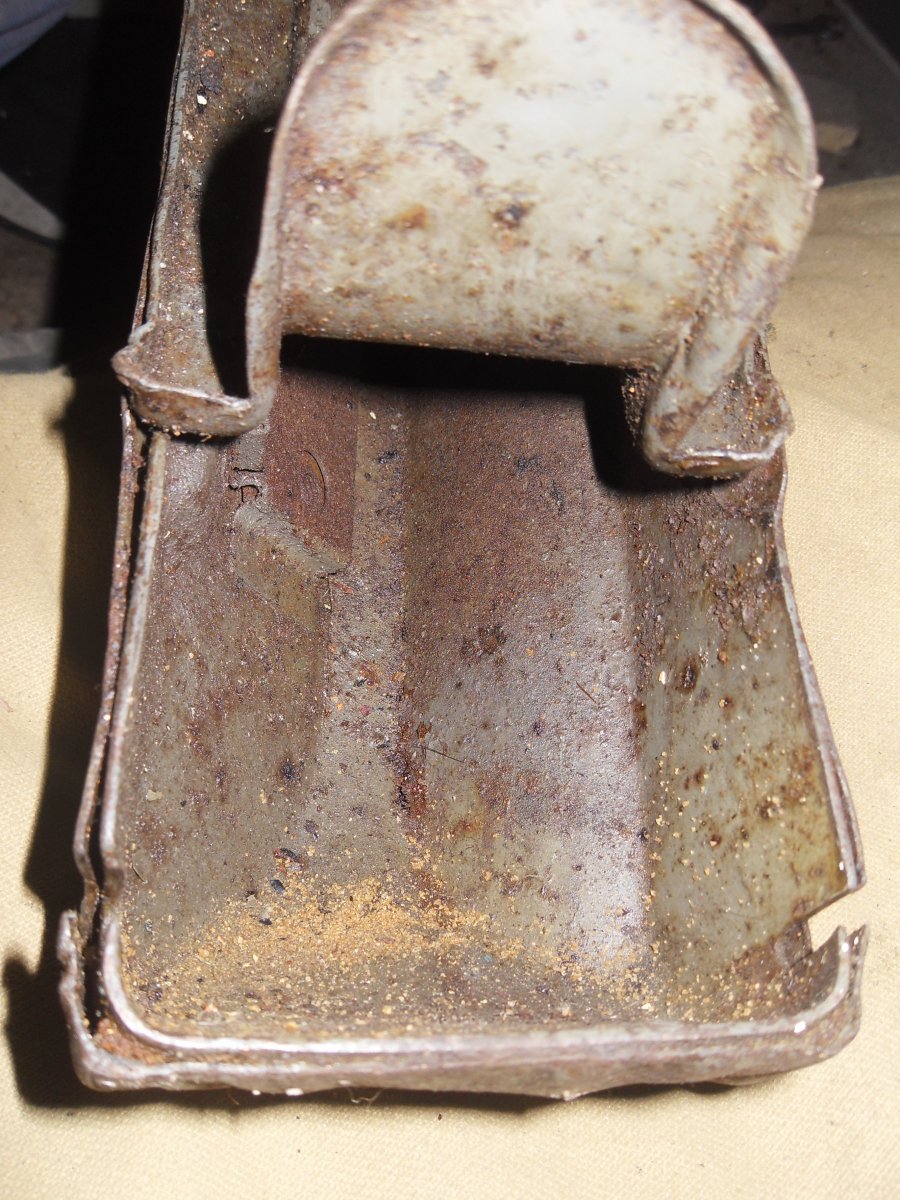

Прикинул короб. Сделал надрез и загнул у средней стойки. Впереди сращивание с окорочком.
4 476
6 917

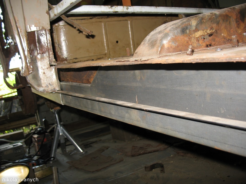

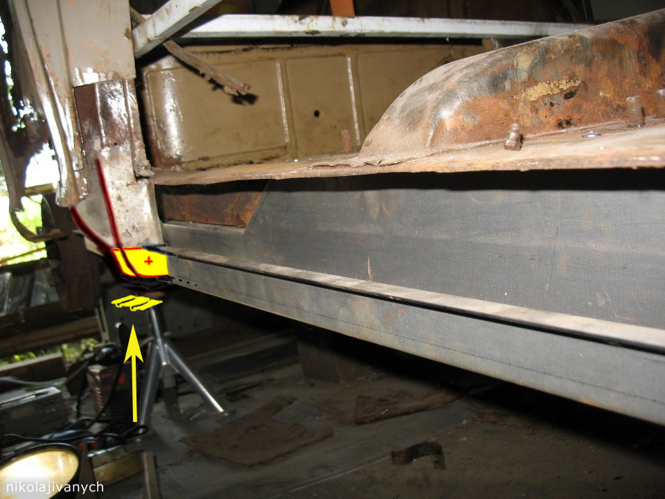

Хорошэчно!

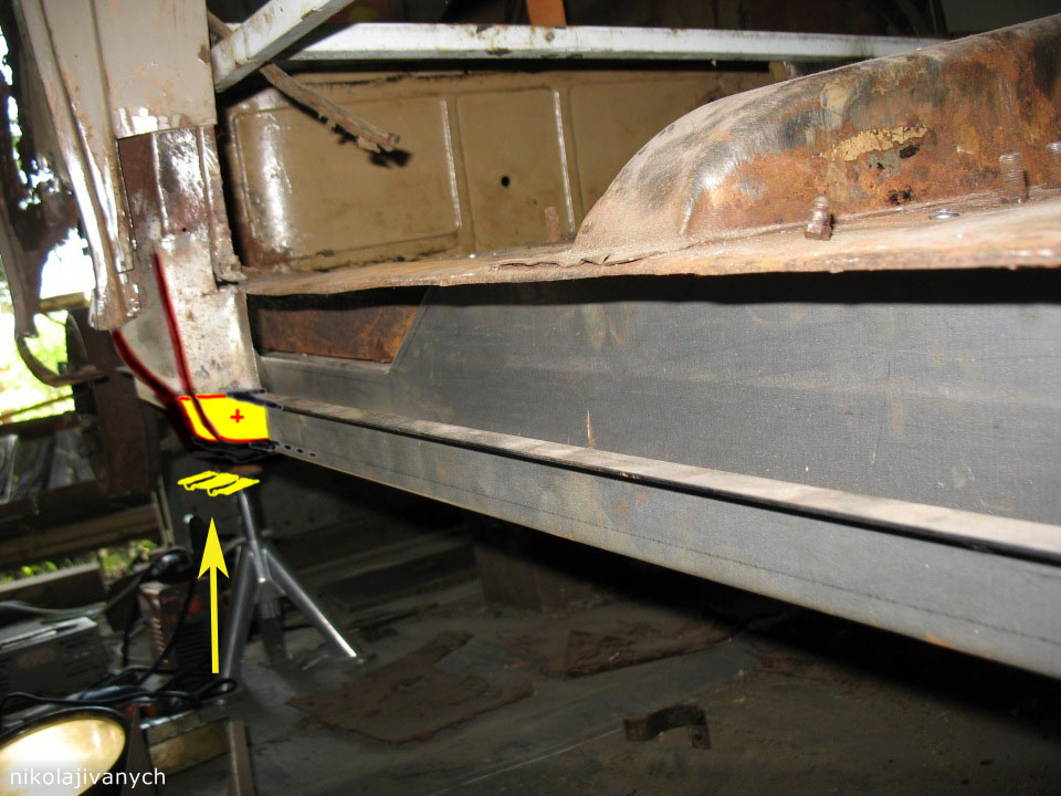

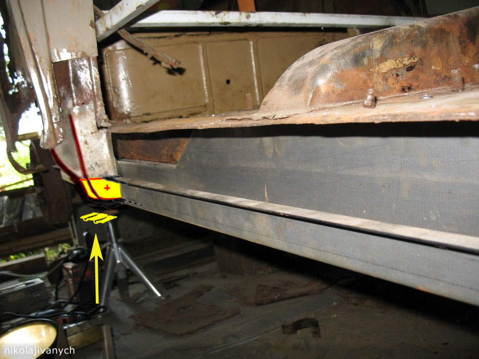

Иваныч только продлить стойку нужно, там ведь порог проминатся не должен, домкрат как раз на стойку+порог+накладка=пирог под домкрата.
Реакции: nikolajivanych
4 476
6 917
Наверное стойки стойкам рознь.
Свои вскрывал, тоже были в упор днищу порога, как на фото.

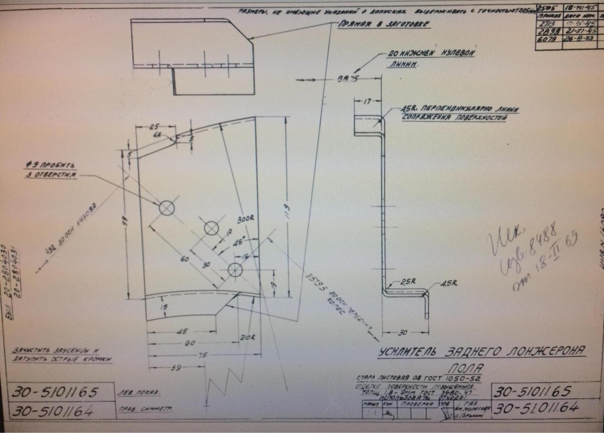

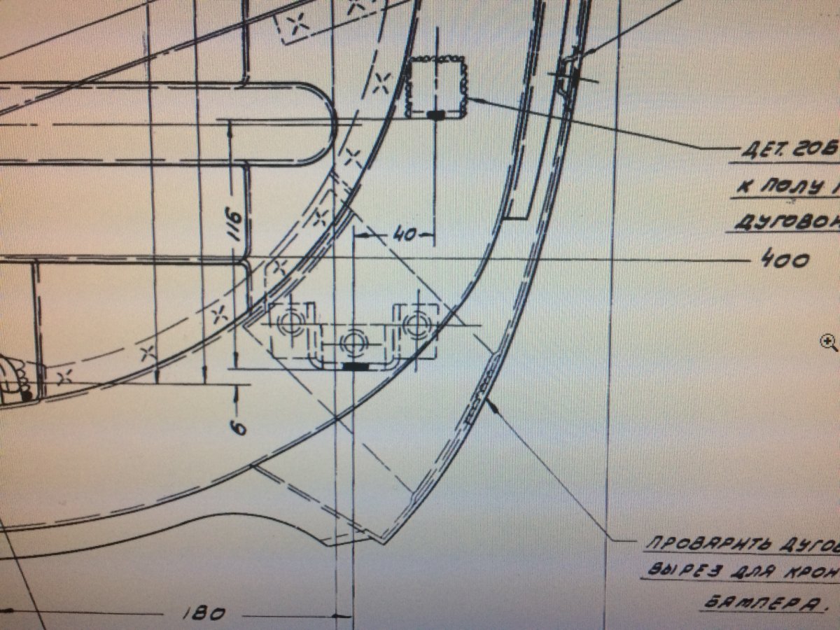

Здорово! Я то же как раз подошел к этому месту, но у себя буду делать из двух частей и сваривать уже в сборе на машине. И вопрос ко всем:" А под кронштейны "усов" бампера надо усиление какое делать или нет?"
Усилитель там делать надо. На чертеже пола отмечен пунктиром.

А зачем за порог подпимать!быстрее подкотной ставить под коромысла рессор и чашки кружин!это раньше подкотных не было, вот и домкратили до неба машину....

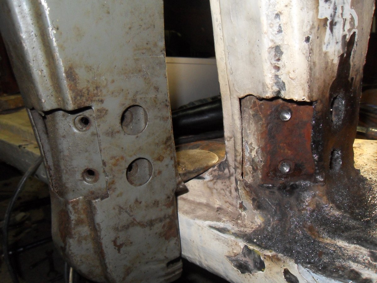

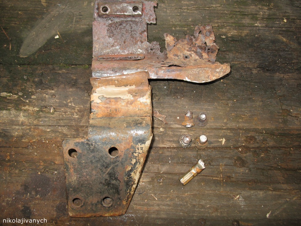

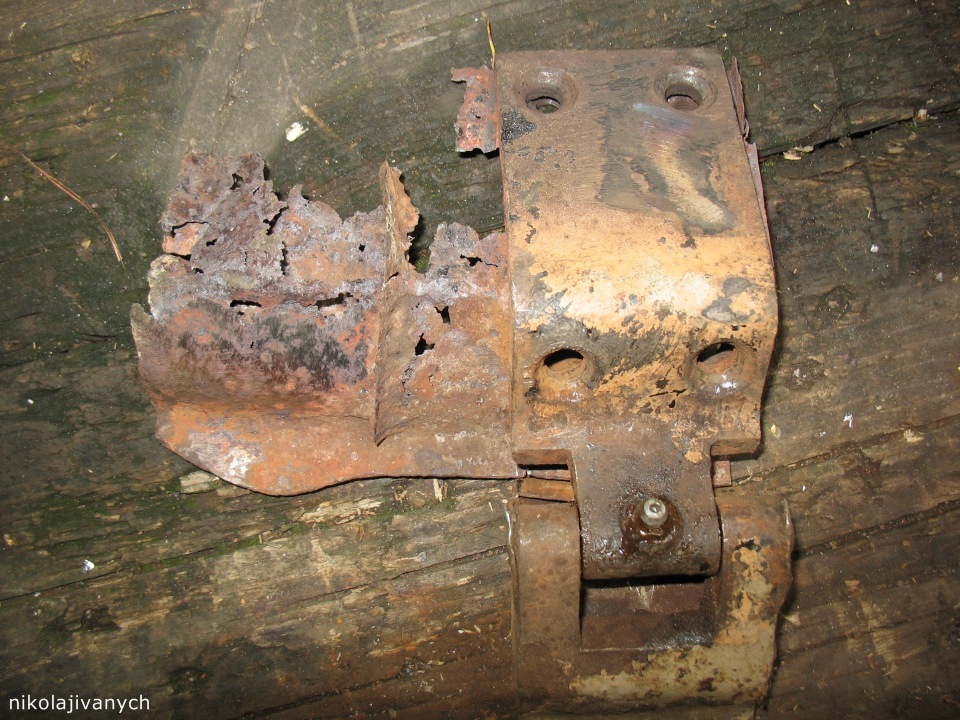

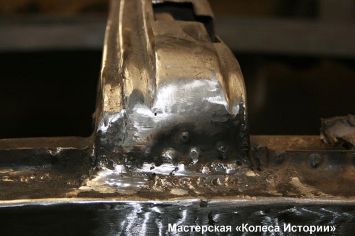

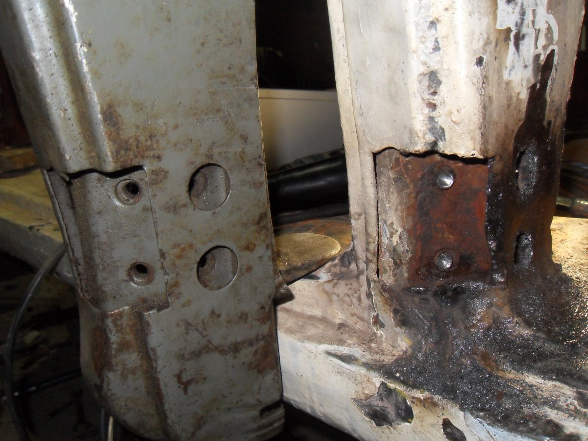

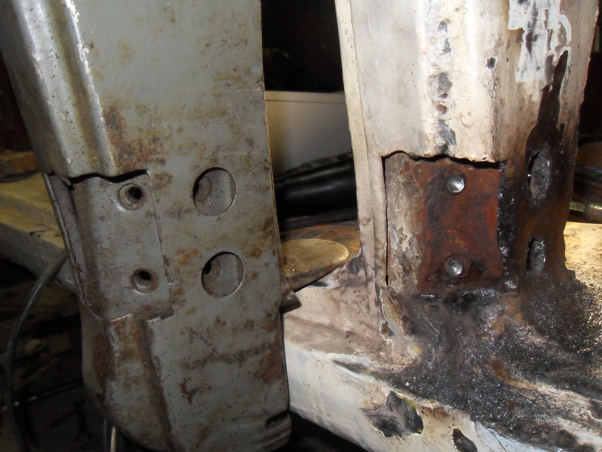

Отпилил низ передней правой стойки вместе с петлёй. Открутить удалось только один винт
из четырёх. Сломал два жала ударной отвертки.

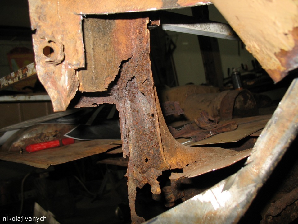

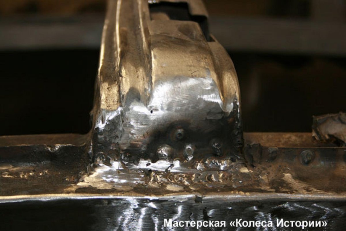

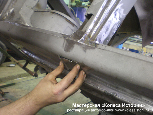

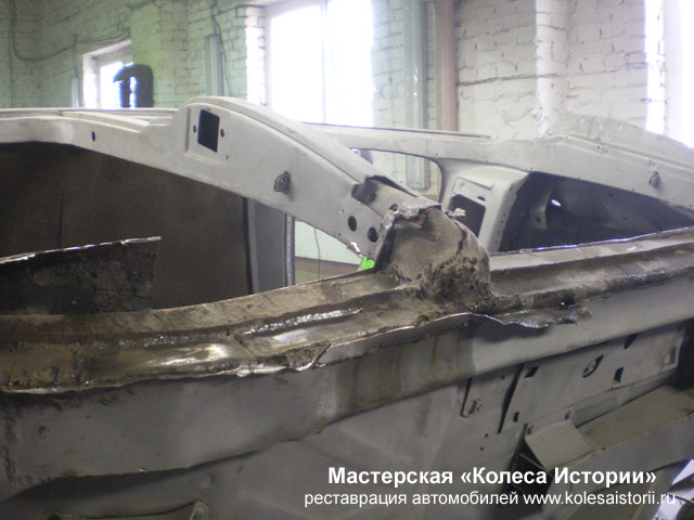

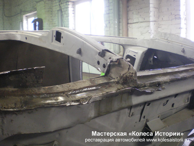

Ремонтная вставка. Сделал быстро, подгонял полдня. Победил!
3 684
7 041
Пока стучал, подгоняя стойку, отскочил сапог.
Чувствует он себя весьма неважно.
