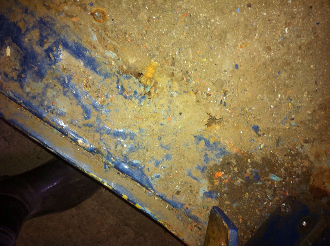

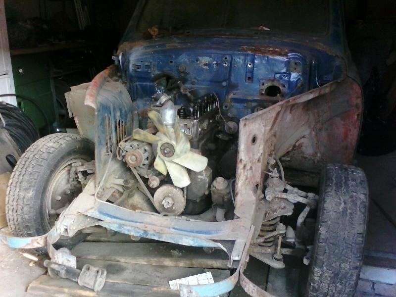

Снял двигатель. Салон разобрал. Остал сь три двери и заднее стекло. Да и самое интересное, можно машину поставить на учёт не показывая гаерам. Как я люблю свою Республику Татарстан!
Подскажите, как можно открутить болты крепления дверей. Не откручиваются.

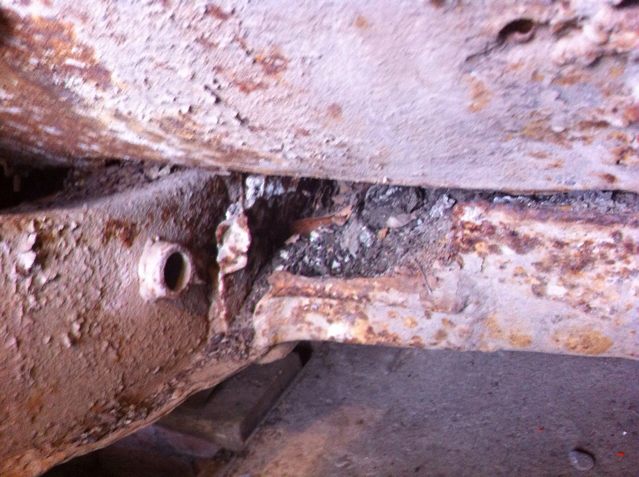

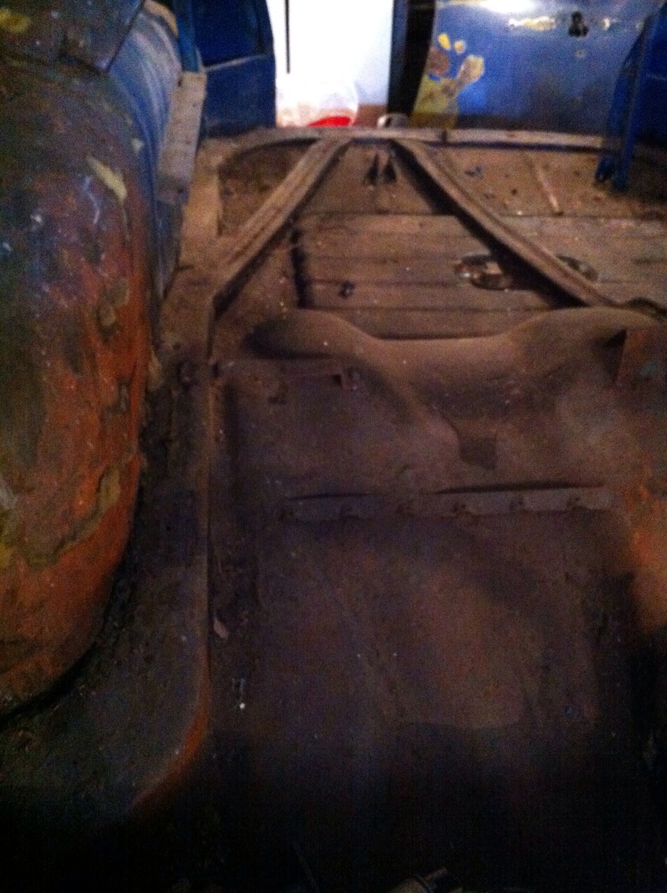

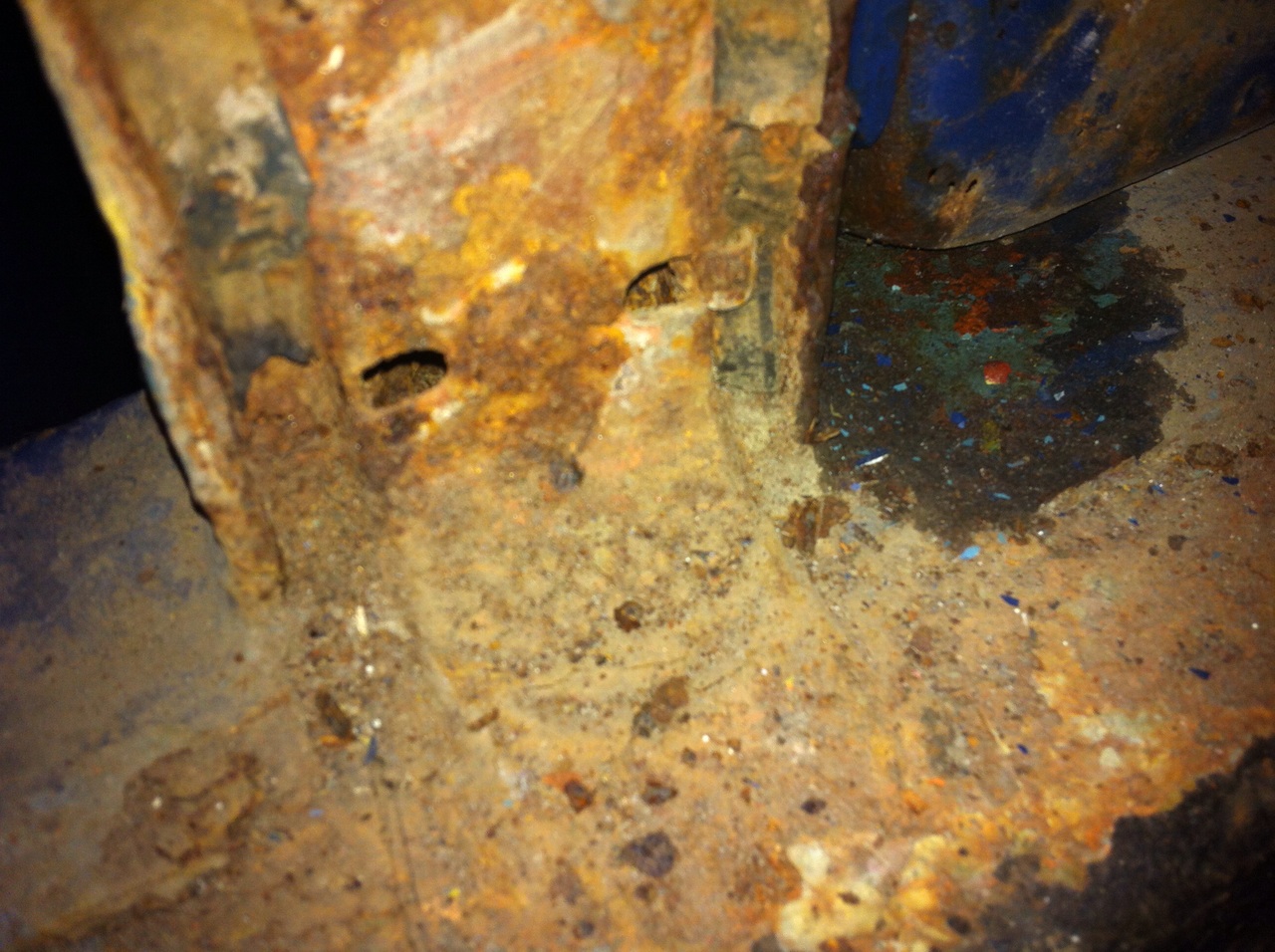

Что можно сделать с лонжероном? С левой стороны.
renf
14.08.2014

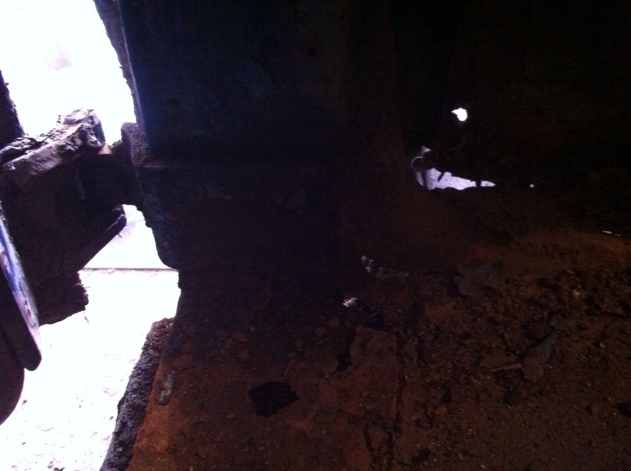

Жду советов по фотографиям.

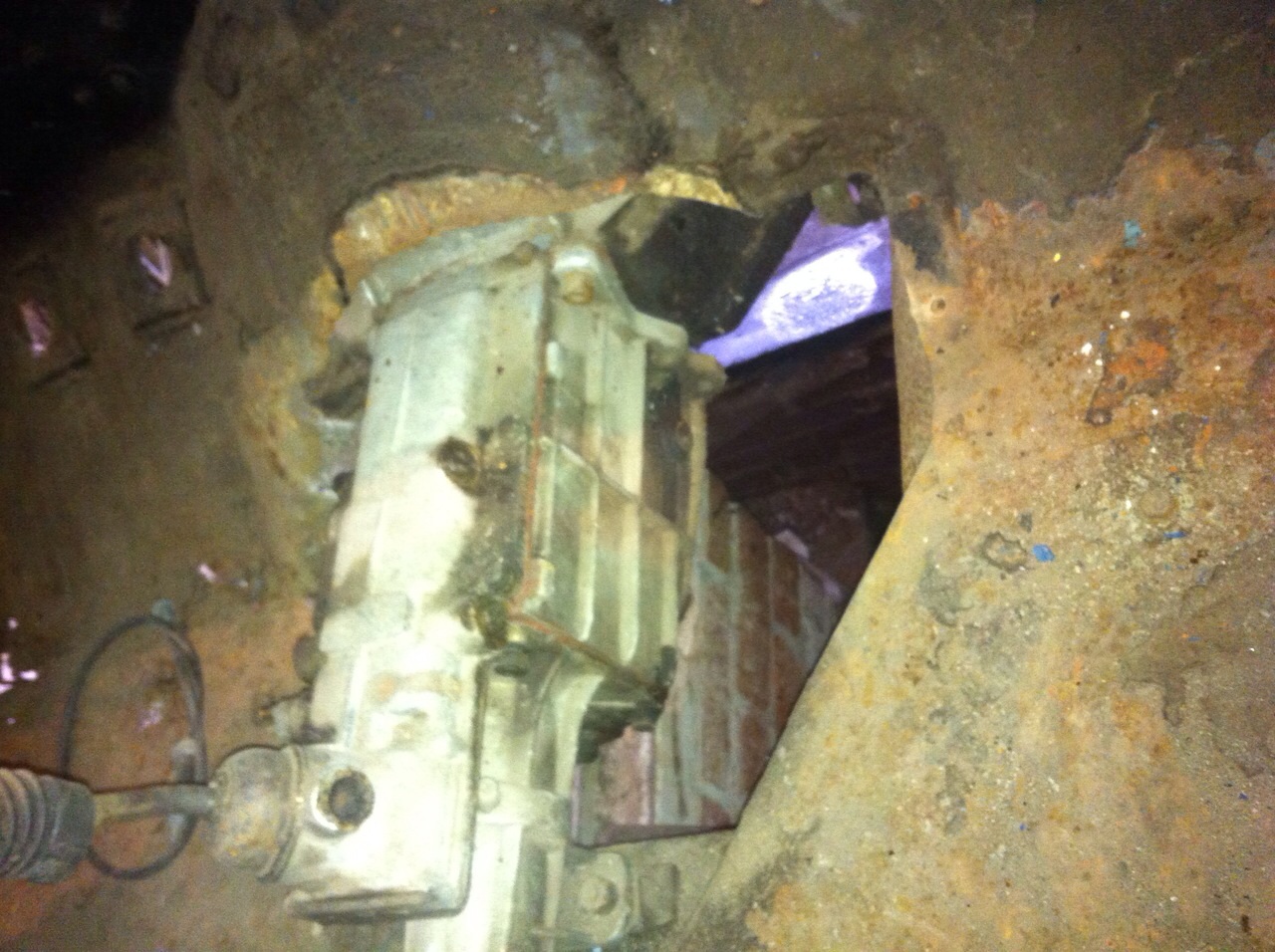

Коробка с шестью ушками.

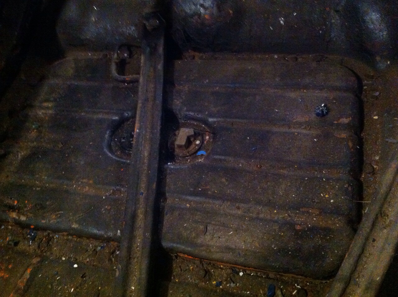

Днище
Ударная отвертка и горелка в помощь!

В своём случае ударная отвертка не всегда помогала, сломал несколько насадок потом принаровились делать наварки на болты и спокойно выкручивали гаечным ключём. По лонжерону пока не стоит забивать голову, ну по крайней мере делать на него главный акцент, разберите до конца отпескоструйте всё, сюрпризов на порядок прибавится.

Добрый день, когда я начинал разбирать свою победу, также столкнулся с проблемой снятия петель. По началу вопросов было больше чем ответов. И по завершению снятия всех петель я решил отразить небольшой отчет о проделанном в форме маленькой статейки. http://pobedashop.narod.ru/clause/clause3.html
Прошло много времени с того момента, но актуальность данной статьи не исчезла. Хотя сегодня я бы добавил внес некоторые дополнения и коррективы.
Как мне, в свое время, подсказал Женя Магаков, можно поступить так. К шляпке винта приваривается гайка, через отверстие. При сварке винт прогревается. И после этого можно открутить винт гаечным ключом. Считаю что это отличный способ, при наличии сварочного аппарата. У меня в то время его не было.
Также может помочь недорогая китайская горелка с баллончиком газа. Хорошо прогрев винт, ржавчина частично сгорает, и открутить винт становится легче.

Спасибл за статью. но мне похоже варить гайку придется, я шлицы изнасилования так сказать
