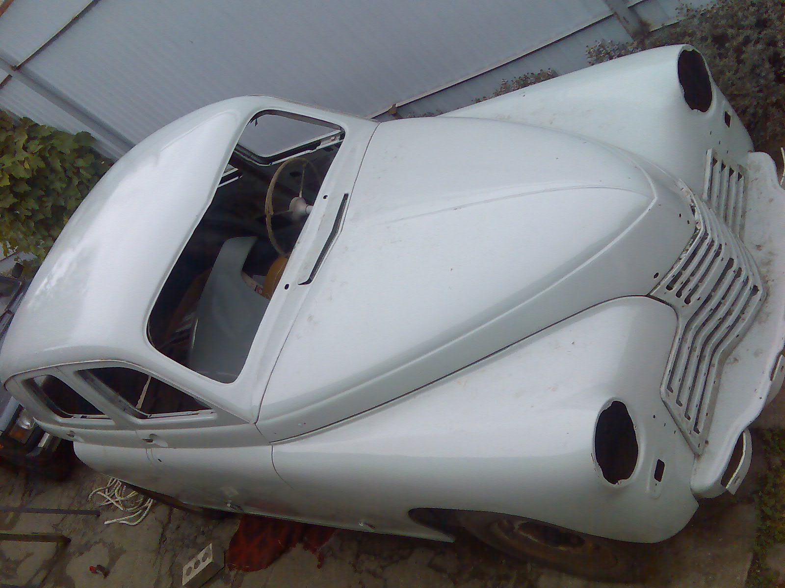

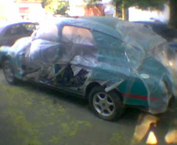

Трудно сказать о времени: все зависит от состояния автомобилей. На этом примере могу сказать: BMW в отличном состоянии, а Победа в ужасном. На разборку и разрезку BMW – 5 дней, на Победу-2, на подгонку и сварку – 2 дня (если под рукой всегда есть человек 5). В общем, через неделю можно прокатиться. А дальше доводка, о времени которой трудно говорить. Да, проблем хватало, задние крылья и подъем сидений не самое страшное. Сложно грамотно продумать систему крепления и открывания капота (в идеале должен открываться на оборот) и переноска вентилятора радиатора, который пришлось опустить. Но и это все решаемо. Самым страшным оказался кузов Победы, так как взяли самый убитый (хотя до разборки выглядела очень даже ничего), посчитав, что удаление днища избавит нас от хлопот. Не тут то было, удалив краску и содрав шпатлевку, выявились трещины в проемах дверей (усталость), стойки изнутри сгнили на половину, таскался с петлями по токарям, так никто качественно и не реставрировал. В принципе все подварить и замазать казалось возможным, но в том, что на скорости 200км не сорвет крышу, при резком повороте не вырвет дверь, а при торможении с АБС не отвалится капот, уверенности не было. Прикинув возню со сваркой (а количество швов не радует) решил искать другой кузов. И случилось чудо о котором я расскажу позже (сделаю по качественней фото)

Поиски Победы были тяжелы, решил брать 21 Волгу, и позже один человек, можно сказать случайно (победу уже не искал), мне рассказал, что есть одна интересная машинка. Цена испугала, но ради интереса пошел посмотреть. После встречи не было покоя, но после двух недель мучений, вылез из кожи, и я все-таки ее купил. История автомобиля, со слов хозяина(милого дедушки Станислава Николаевича),выпуск 1954г. Подарок генералу, который на ней практически не ездил. Машинка была на столько «хорошей», что Станислав Николаевич купил ее в середине 70х за 7тыс. советских рублей (можно было купить Жигули). Так как сам он моряк, ездил на ней не часто, за машиной смотрел (любил). В середине 80х начал делать капитальный ремонт: поменял пороги, установил новую переднею подвеску ( от НИСа), задний мост ГАЗ-24 (хорошо сделаны крепления под телескопические амортизаторы, двигатель и коробка родные), покрасил. Так как потерял документы, а здоровья и средств (рухнул СССР, с ним и черноморское пароходство) для завершения не было, решил продать. В общем, машина в разобранном виде стояла более 20ти лет и в таком состоянии досталась мне. Покупкой очень доволен (просто мечта). Сварочных работ не требуется, запчасти все есть, много новых (очень радовал комплект новых петель), хром на 5- .Мои планы: конечно на такую Победу болгарка не подымится, буду собирать поближе к оригиналу.

Это я натупил, поначалу не разобрался в форуме. А насчет машины я все написал, она в заморозке.1 причина В Украине сейчас трудно с регистрацией переделки и в доводке ее пока не вижу смысла.2 причина нехватка средств, так как приобрел очень приличный экземпляр, и сейчас занимаюсь им.
