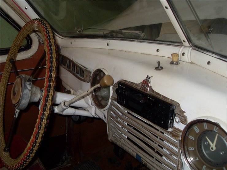

Спасибо Tuv Полезная ссылочка... Но у меня машина 1952 года выпуска. Номер кузова 56375, так же отсутствует сигнальная лампа температуры воды на торпедо. А само торпедо явно таксишное, фотку прилагаю :arrow: Прежний хозяин говорит что машина работала в милиции, в 59ом году её списали и её купил его отец. Изначально на ней стоял форсированный двигатель. Сейчас на машине соит двигатель от ГАЗ-69, передний мост от ГАЗ-21 задний родной. Рычаг КПП на руле, салон дермантин. Приборы от третьей серии, в общем вот такой вот колхоз по кругу. И естественно вареный прилично кузов... Вот не знаю как её восстанавливать, хотелось бы ближе к оригиналу. Но какой этот оригинал должен быть? Такси или М20Д, может есть ещё какие мнения :?:

Может на милицейских машинах в средней части торпедо рацию ставили? А таксишная накладка подходит практически идеально. Вот ещё пара фоток.

Если машина милицейская, то должны быть следы синей краски, под более новыми слоями. Касательно раций на милицейских победах надо смотреть старые фильмы.

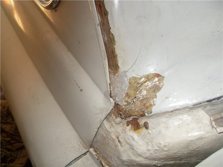

К сожалению синего цвета не обнаружил. Да и в синий цвет красились только машины ГАИ вроде, может я и не прав? Скорее всего она когда-то была светло серой. И ещё интересная деталь, грунт на ней имеет желтовато зелёный (охра) оттенок. Недавно на форуме поднималась тема и не одна про ранние машины имеющие грунт такого же цвета. А по поводу рации попадалась мне когда-то книжица по радиоаппаратуре. И там рассказывалось именно о рации для "Победы"... Сейчас жалею что не купил её. Вот, а запомнилась схема установки этой самой рации на автомобиле. Помню, что под перчаточным ящиком должен был располагаться огроменный блок питания. На досуге надо будет заглянуть туда. Может какой кронштейн сохранился? Вот такой компот получается...

Если разговор про желто - зеленый грунт основывается по последней фото , то это скорее всего шпаклевка . Нитро шпаклевка тогда шла ( да и в 70 х и 80 х ) такого цвета . Серого пошла позже .

Это не шпаклевка, у меня машина тоже имеет такой грунт.

это именно нитрошпатлевка, когда ее применяли ты еще в проекте был. :p напыляли как грунт и мазали для выравнивания. Ведро 10 руб стоило.

Хм... И крышка багажника с унутренней стороны и торпеда?

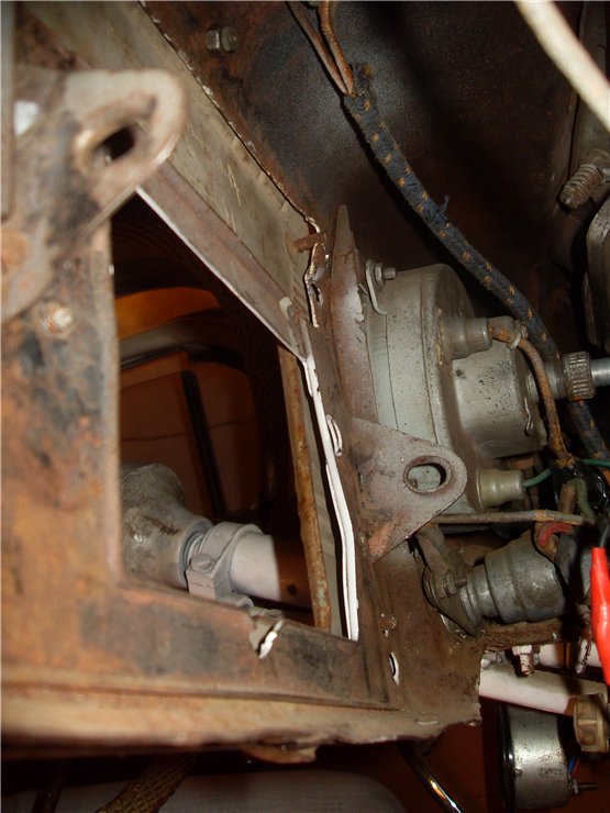

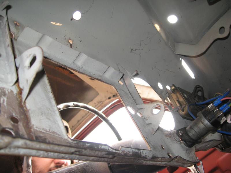

Кстати, вот ещё. Нет ли у кого фотки таксишной торпедо с внутренней стороны, центральной части естественно? Или самого торпедо, на продажу?

вот не измененная обратная часть торпеды такси.
про рацию: - не ставь ты ее, она облучает сильно!
Спасибо Илья! :D Это как раз то, что я искал...
