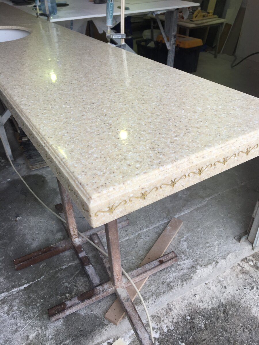

Интересует, прежде всего, использования камня в качестве матриц.
Возможно-ли?? что будет при перегреве??
если есть, дай фото.
4 258
9 256
Матрицы изготавливаю из мдф,Дсп,метал разных форм,выбор очень большой основном матрицы делаю папа мама.
При недогреве камень может лопнуть,принять не нужную форму.
При перегреве покрывается волдырями!
Так же нужно учитывать что при нагреве допустим кусок метр на метр увеличивается на 10мм.
Если у ваших соседей что то конкретно не получается,напишите что именно!?без проблем поделюсь опытом!

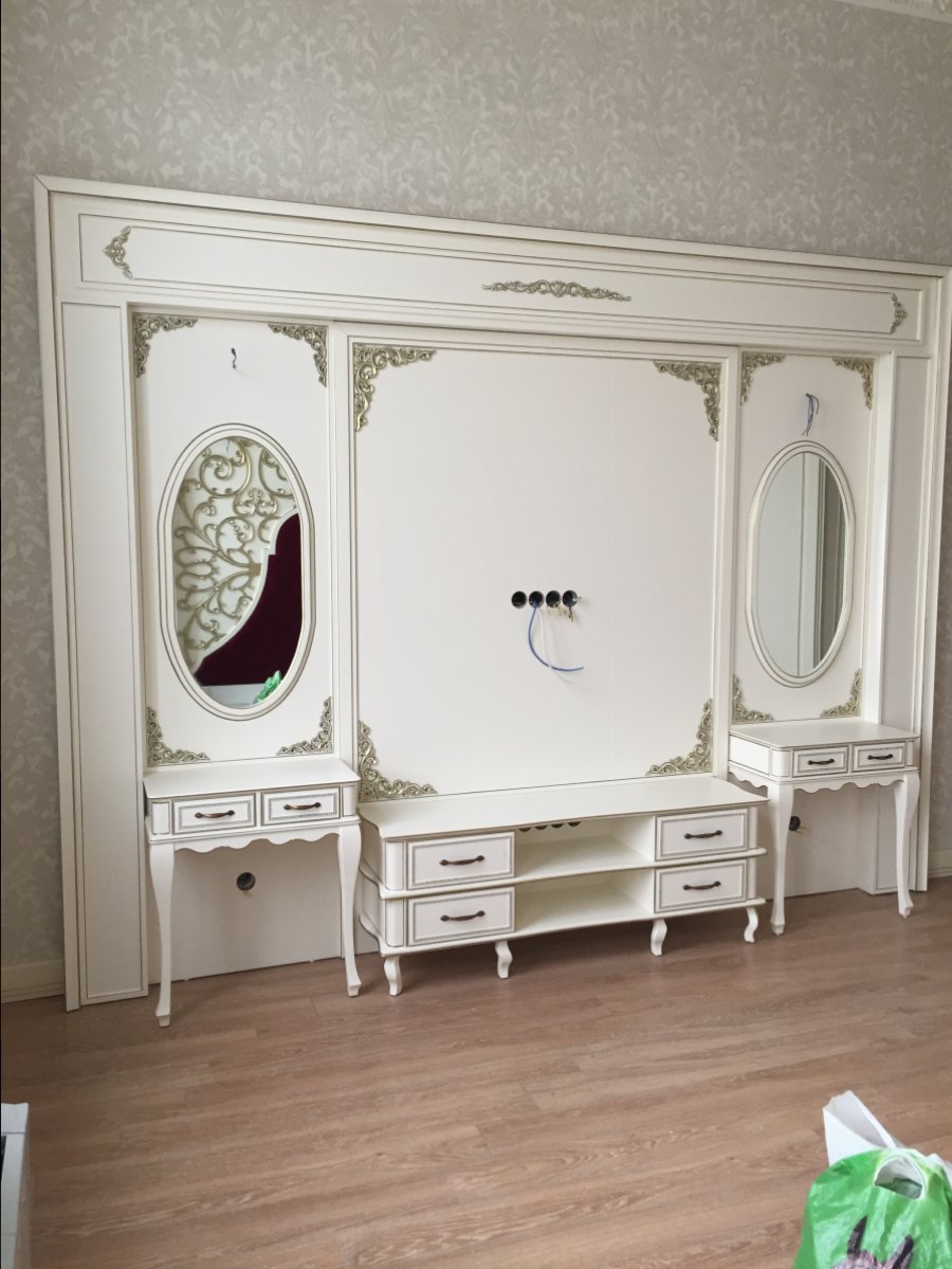

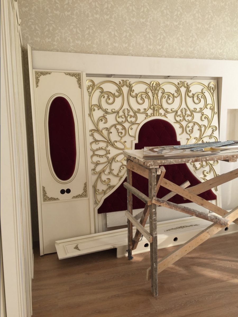

Почти готово)Посмотреть вложение 123273 Посмотреть вложение 123274
одновременно идут работы строителей,что очень опасно и затруднительно для готовых

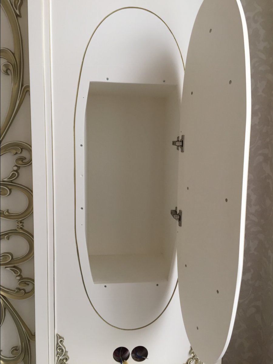

Потайное место для сейфа)
Посмотреть вложение 123276 Посмотреть вложение 123277 Посмотреть вложение 123278
Чистовые работы почти закончены !Посмотреть вложение 123279 Посмотреть вложение 123280 Посмотреть вложение 123281

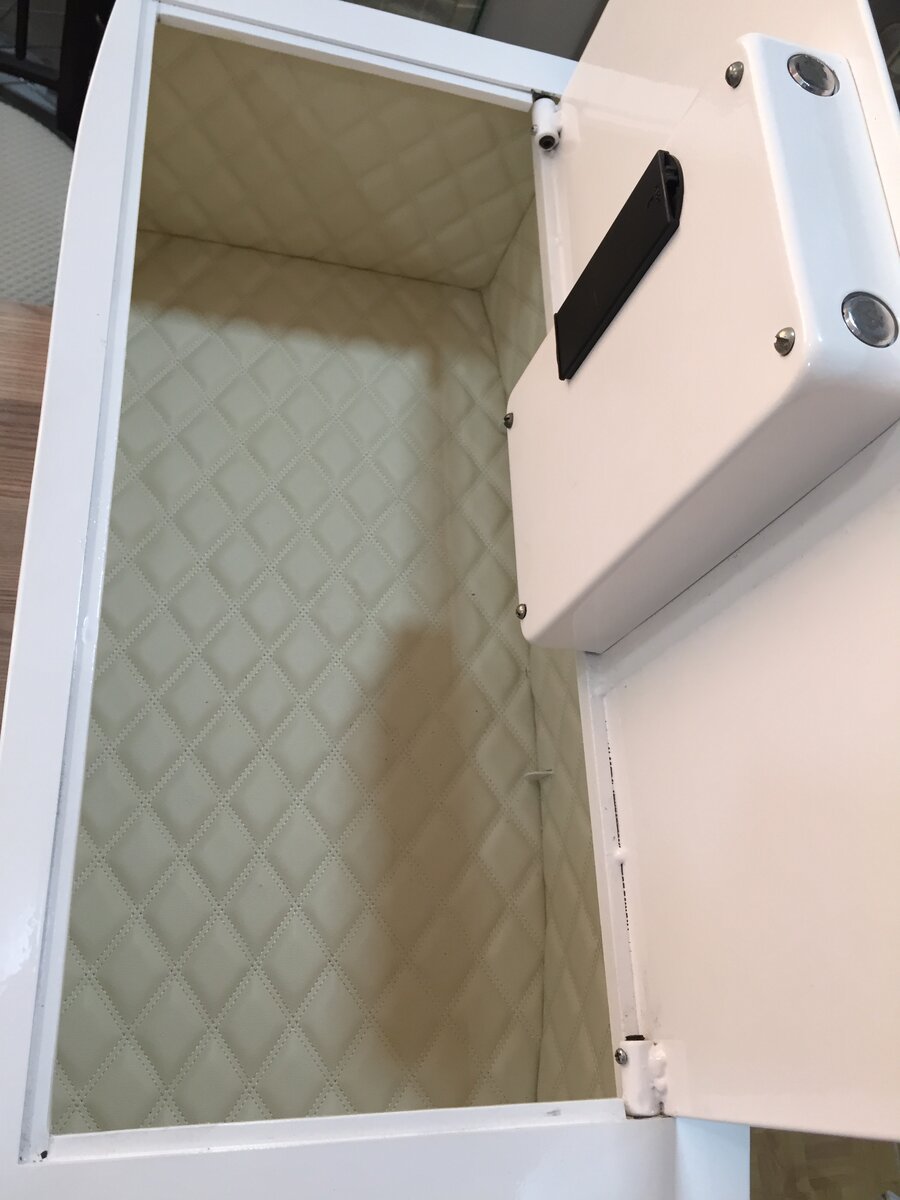

Обновлю тему.

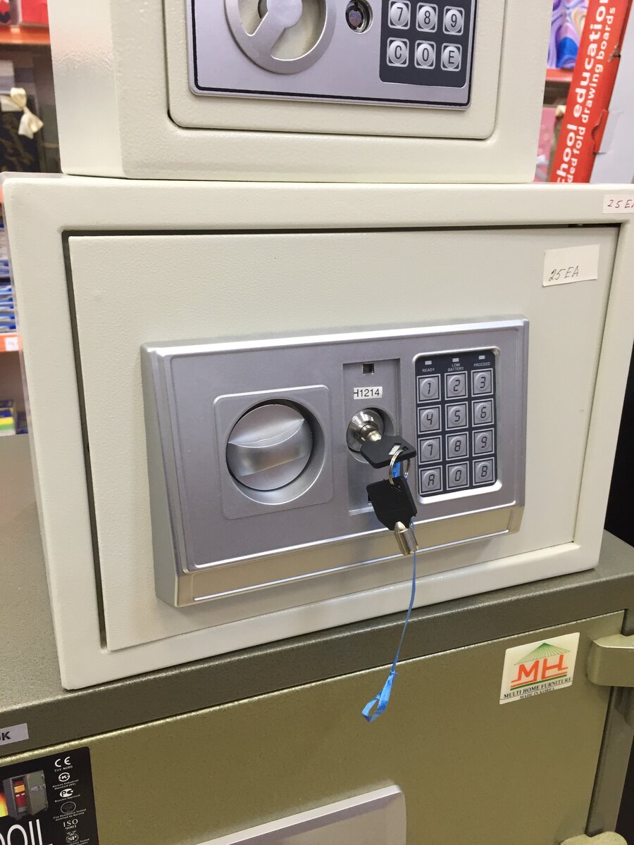

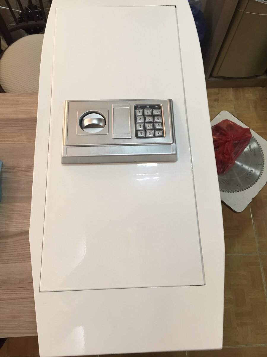

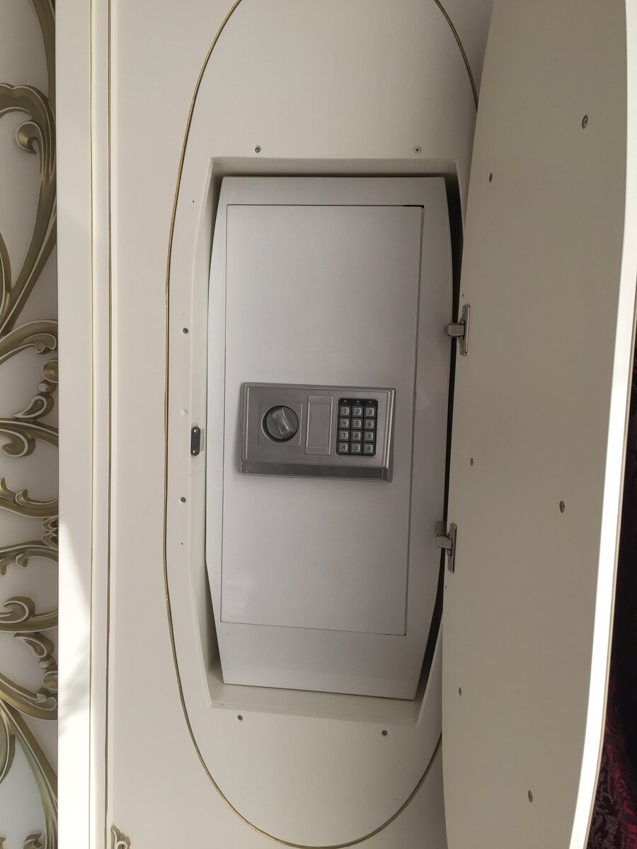

Для потайного места был изготовлен сейф небольшой.
Короб собрали из 5мм метала,замок оказалось дешевле купить маленький сейф за 50$ и снять с него,чем покупать такой же замок отдельно за 120$.
Все село удачно ровно)

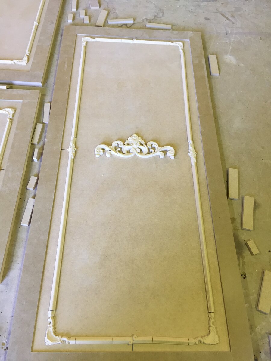

Немного расскажу о последнем проекте,на который потратил 11месяцев своего труда и моей команды.(за что им большое спасибо)!
4 этажный катедж,площадью 650м кВ жилая площадь.

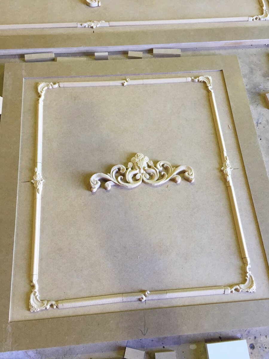

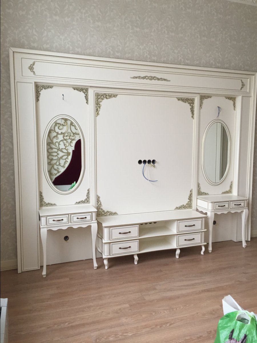

Взялся за полный ремонт,ну и Мебель до последнего гвоздя)
Публиковать буду по немногому,сортировать в ноуте нужно.

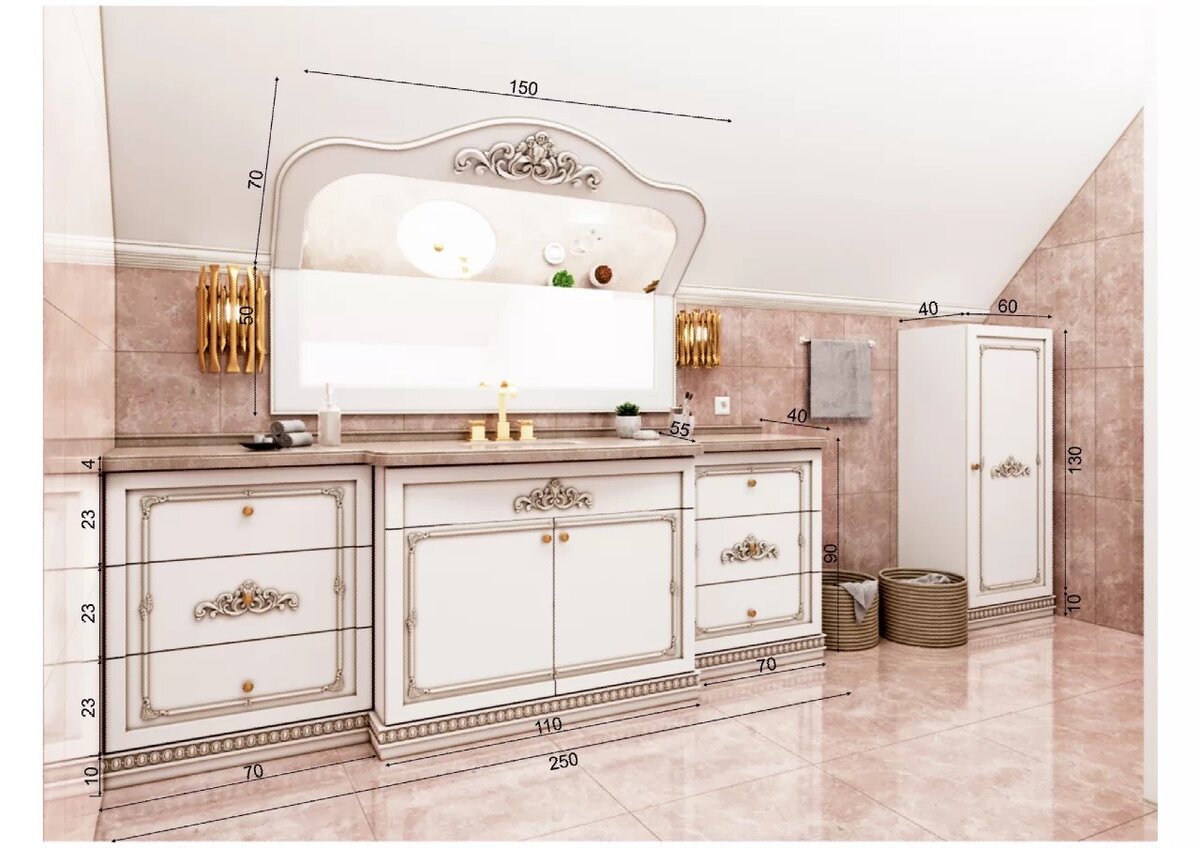

Выкладываю эскиз,немного процесса ну и готовый результат.

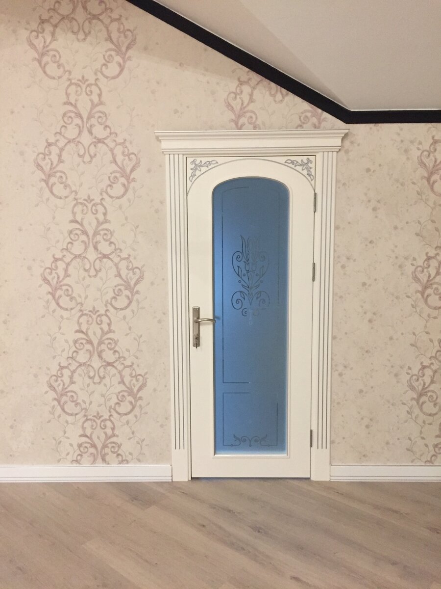

Начну с верху,Мансарда.

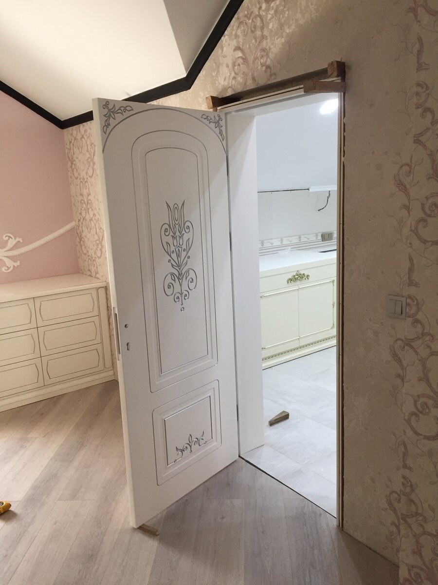

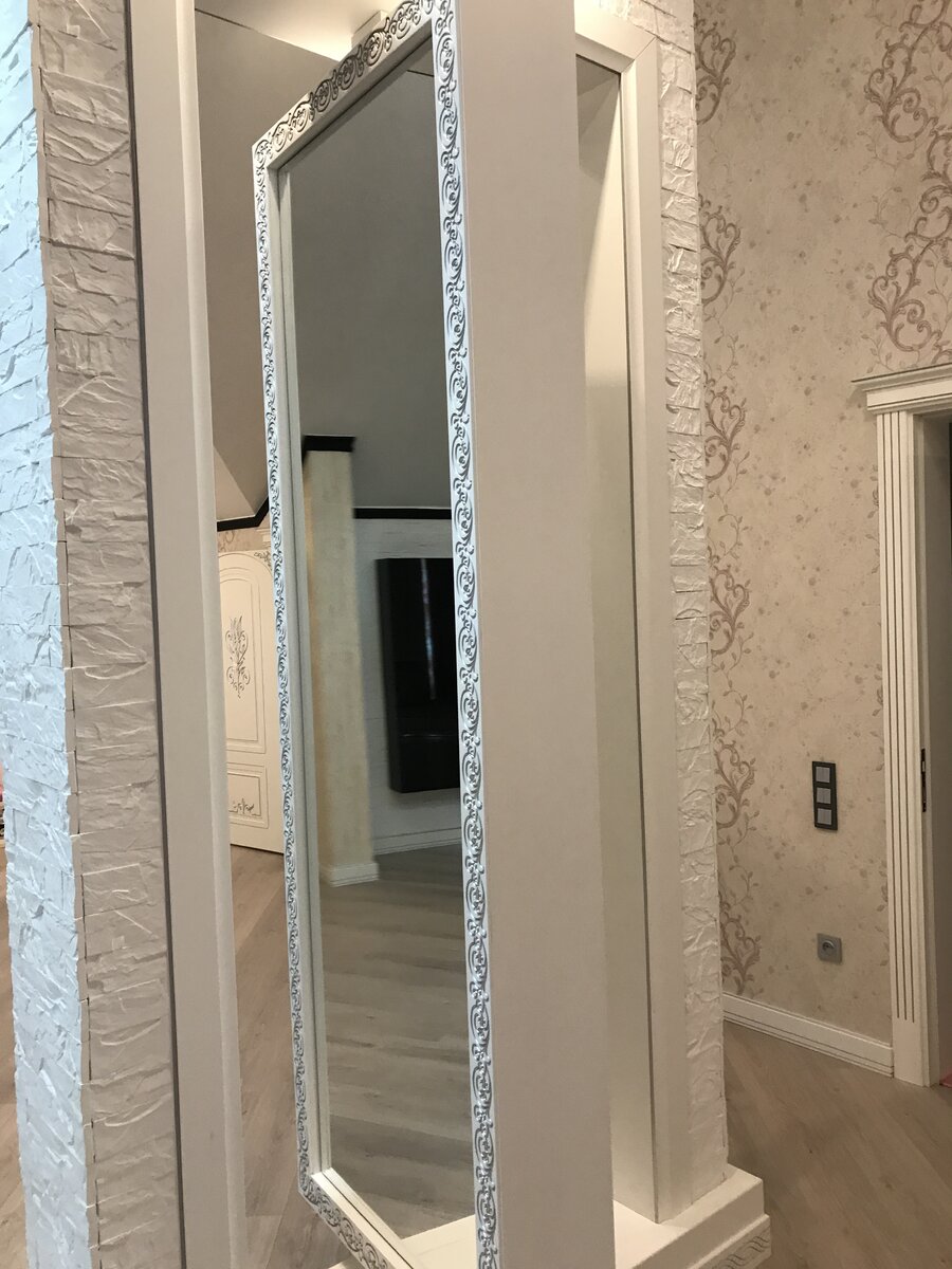

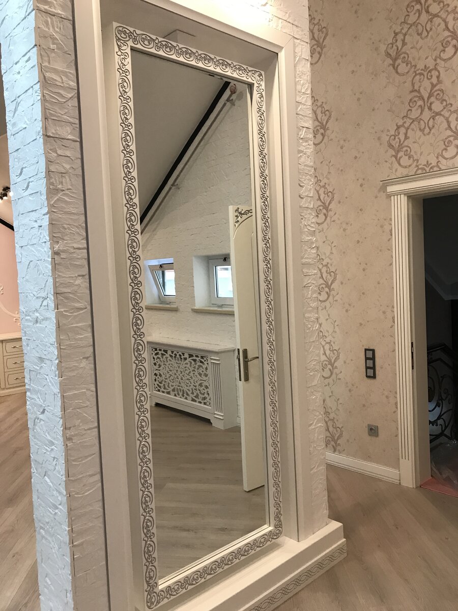

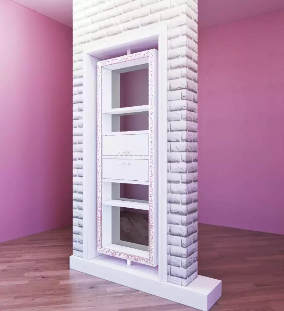

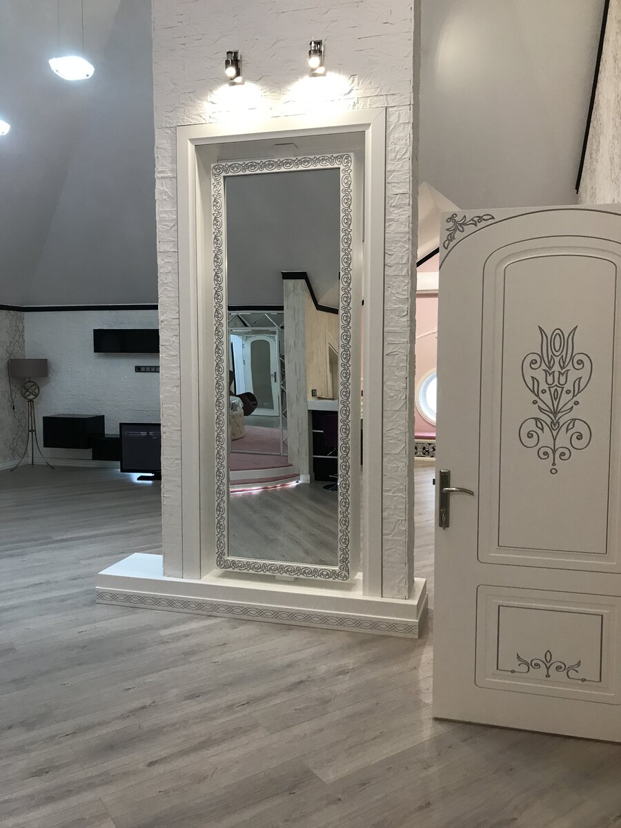

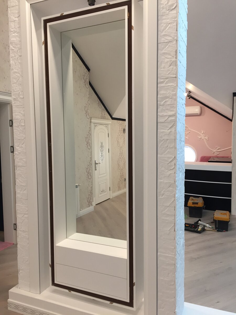

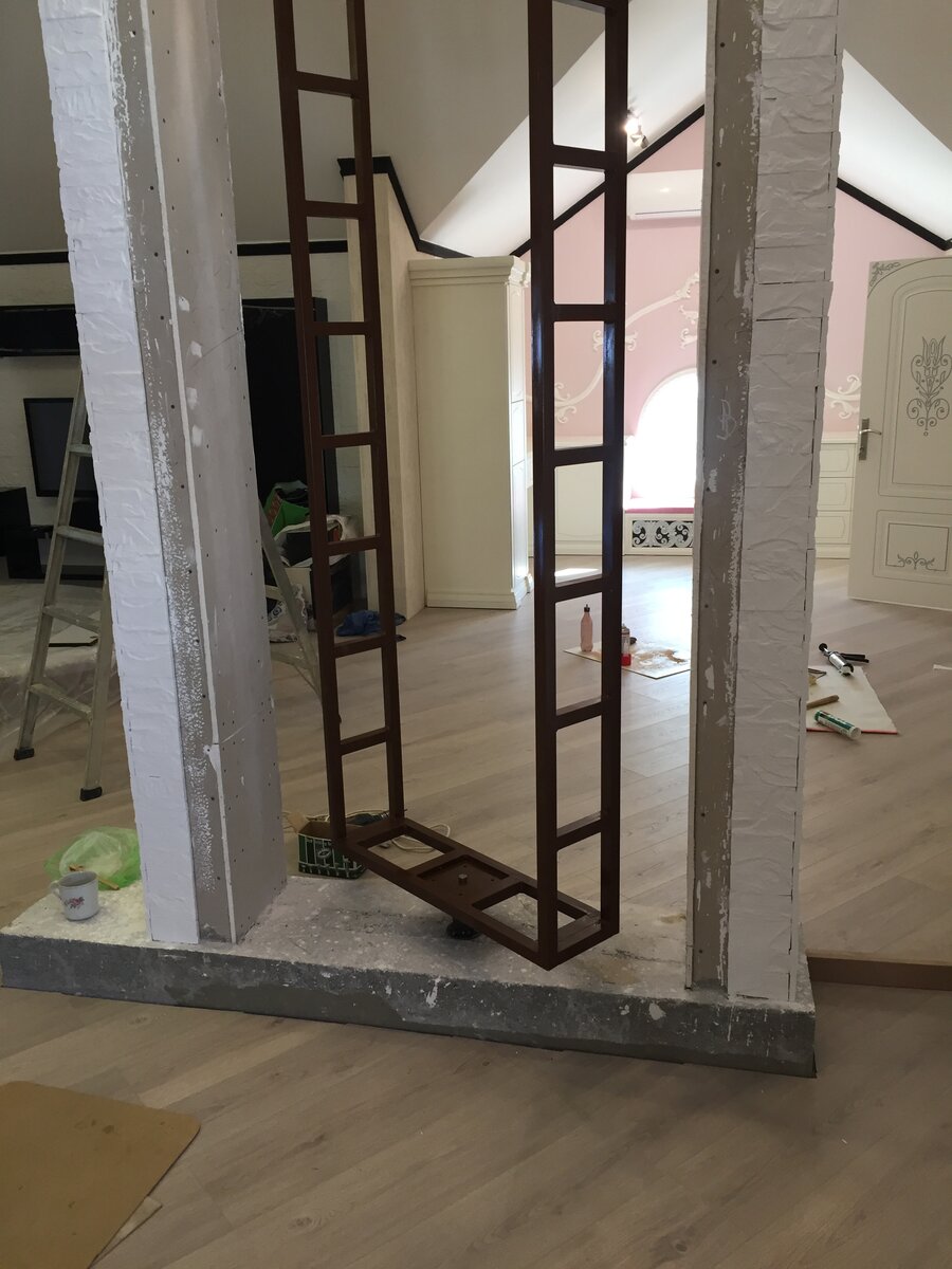

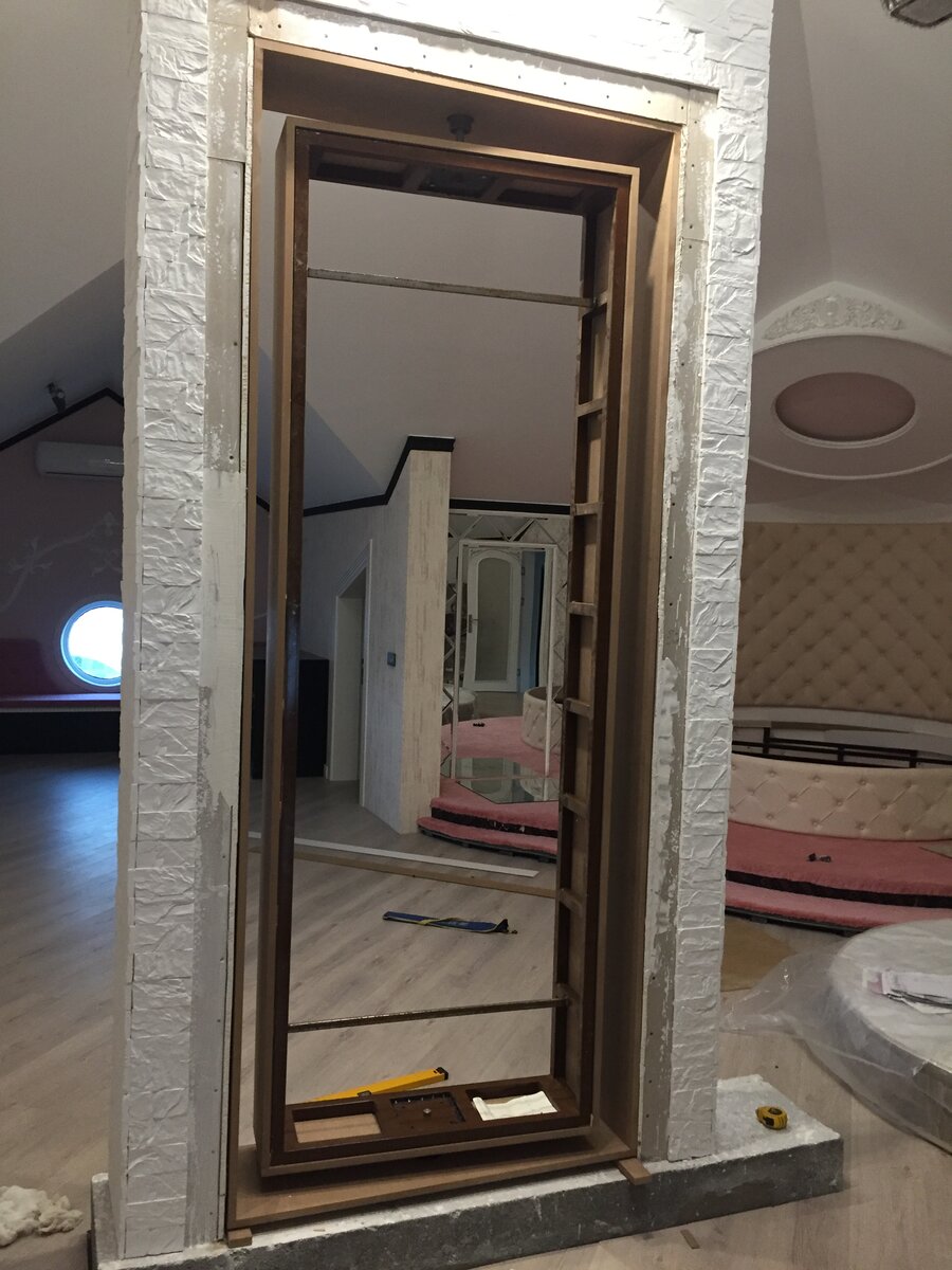

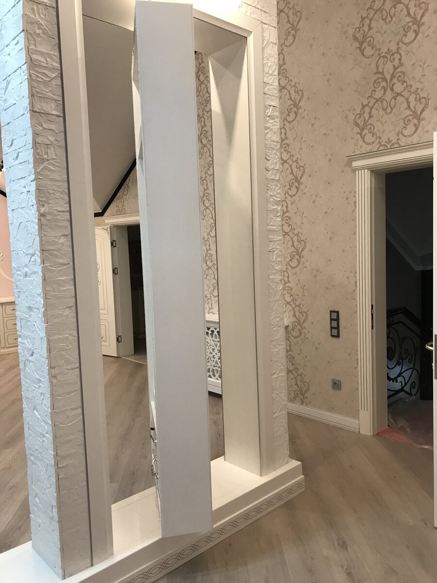

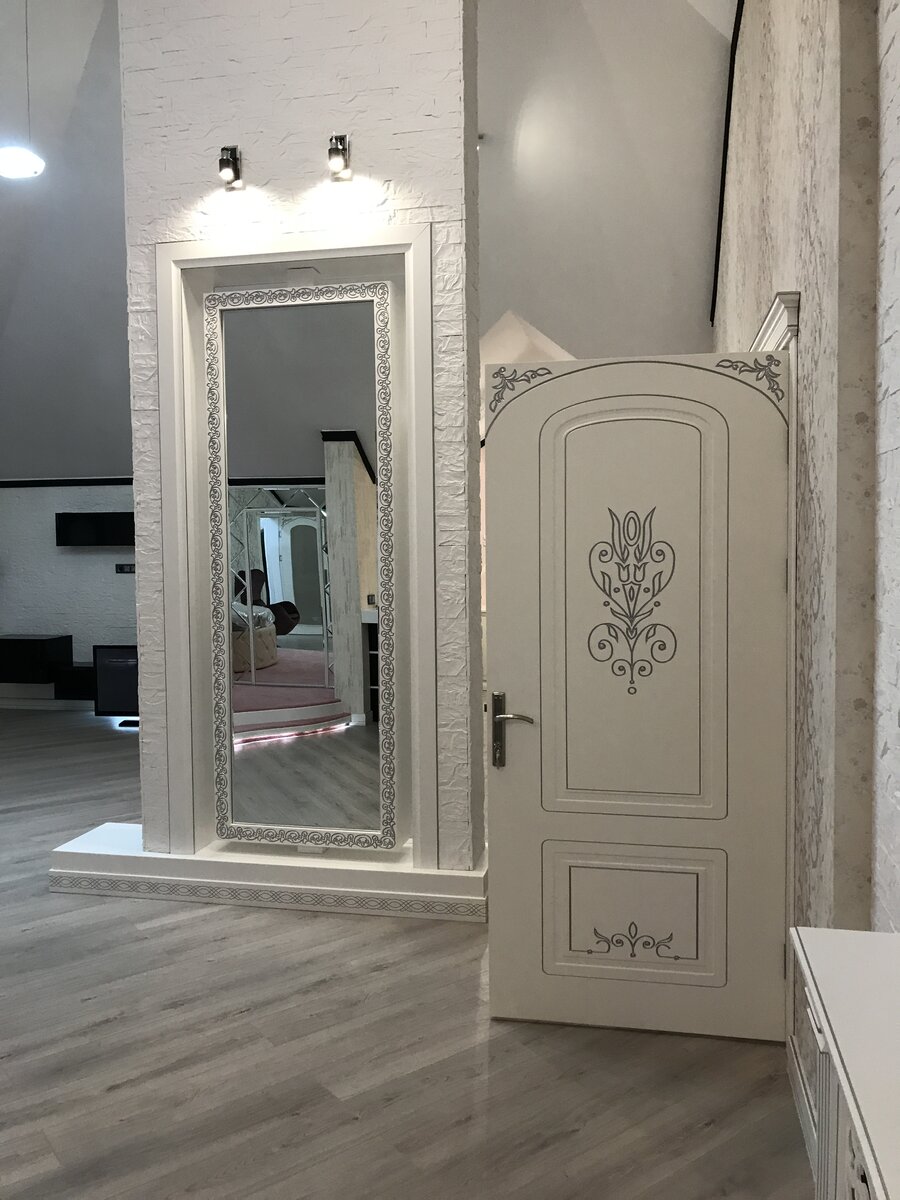

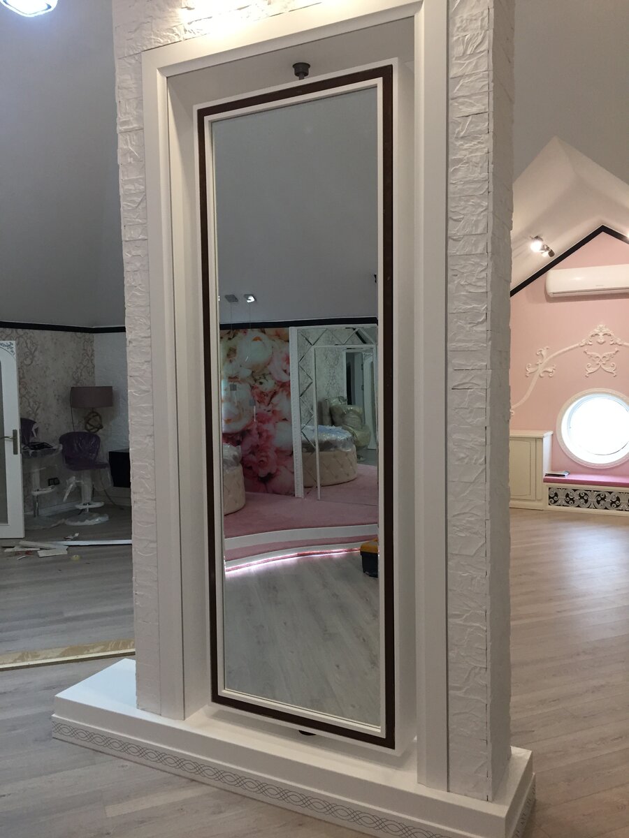

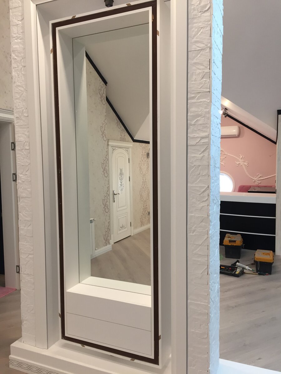

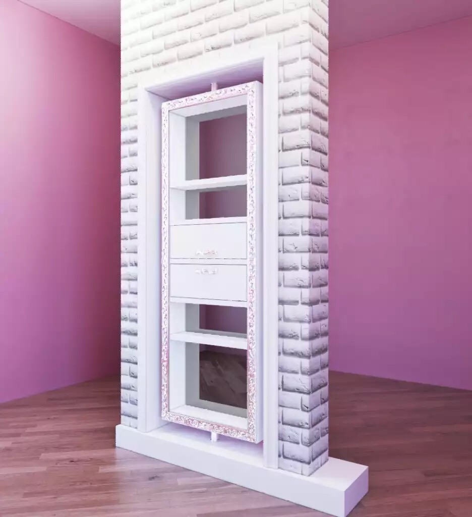

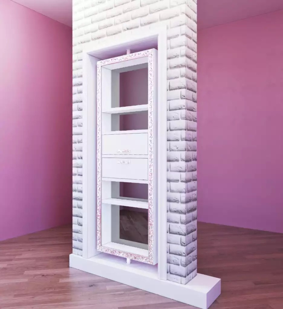

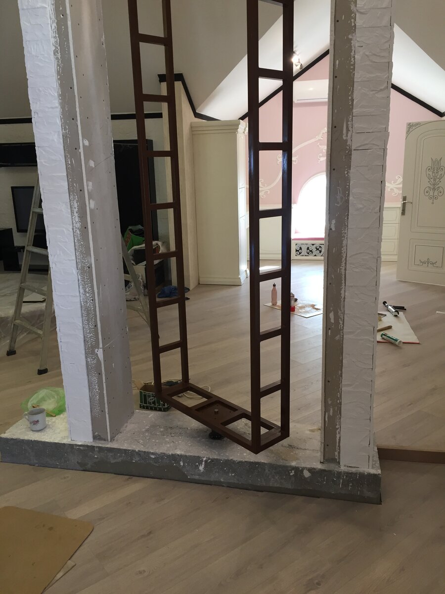

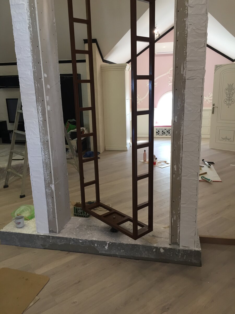

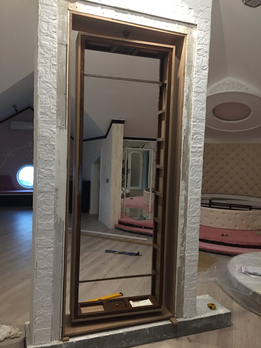

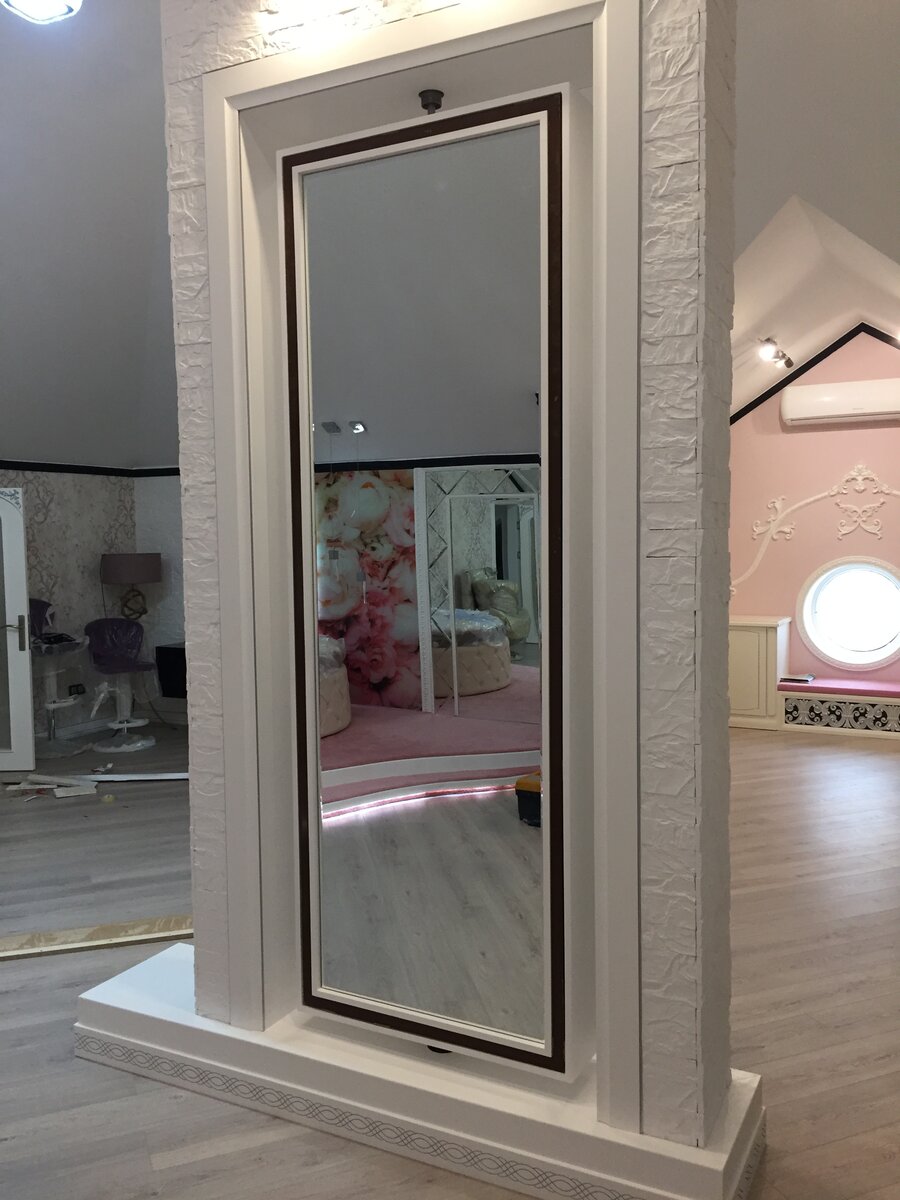

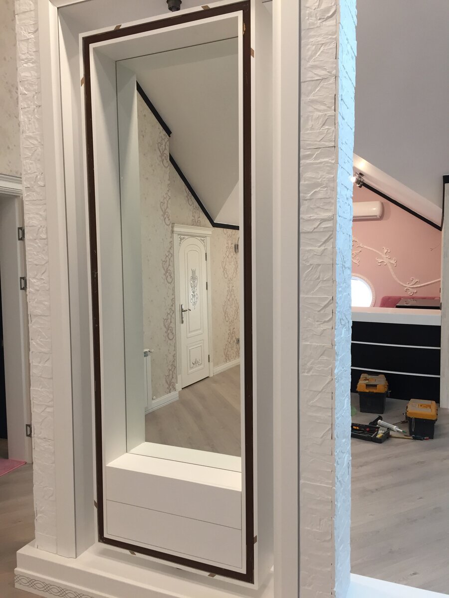

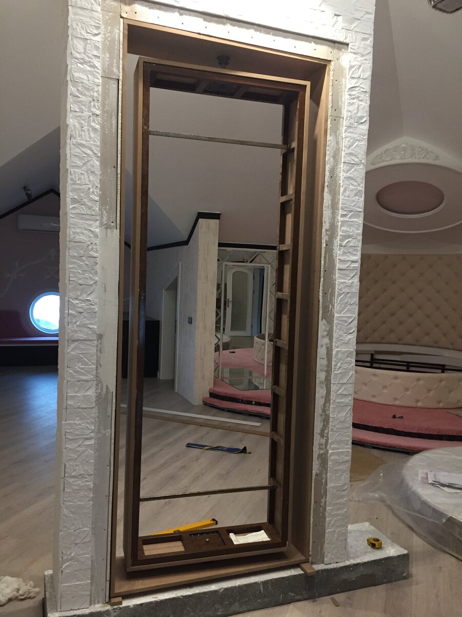

Заказчицы дочка очень хотела зеркало большое вращающиеся вокруг своей оси.
Это была мечта с детства)))
В принципе ничего сложно нету в изготовление данной конструкции,но крови попило это зеркало!

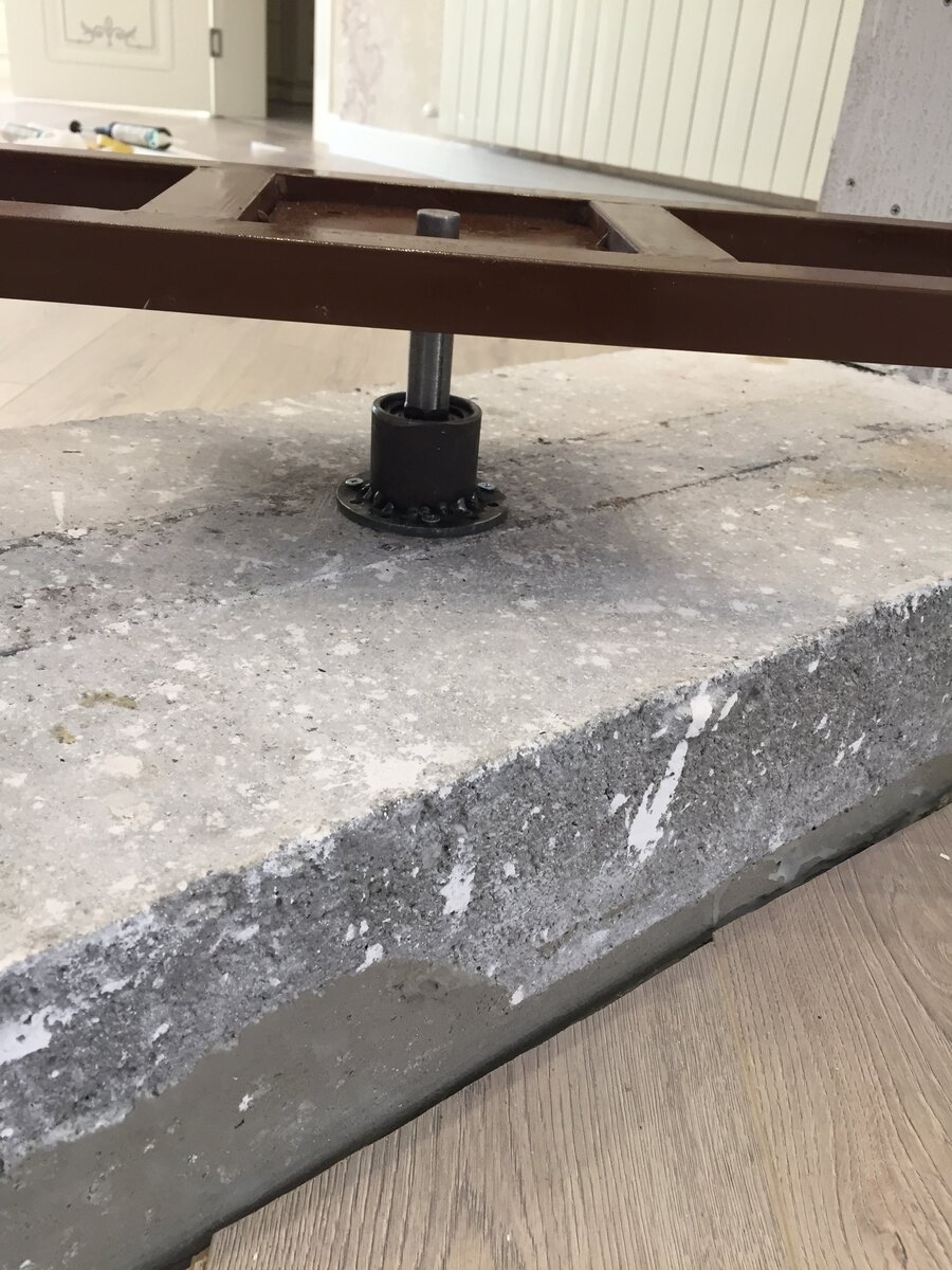

Примеряли несколько раз,все получилось.Тут главное было сварить все очень точно,и просчитать нагрузку на валы и подшипники.И Самое главное безопасность и страховка если один из узлов выйдет из строя,зеркало должно не упасть со своего места.
Размер 3м10см высота 1м5см ширина.
Вес в сборе 280кг
4 258
9 256

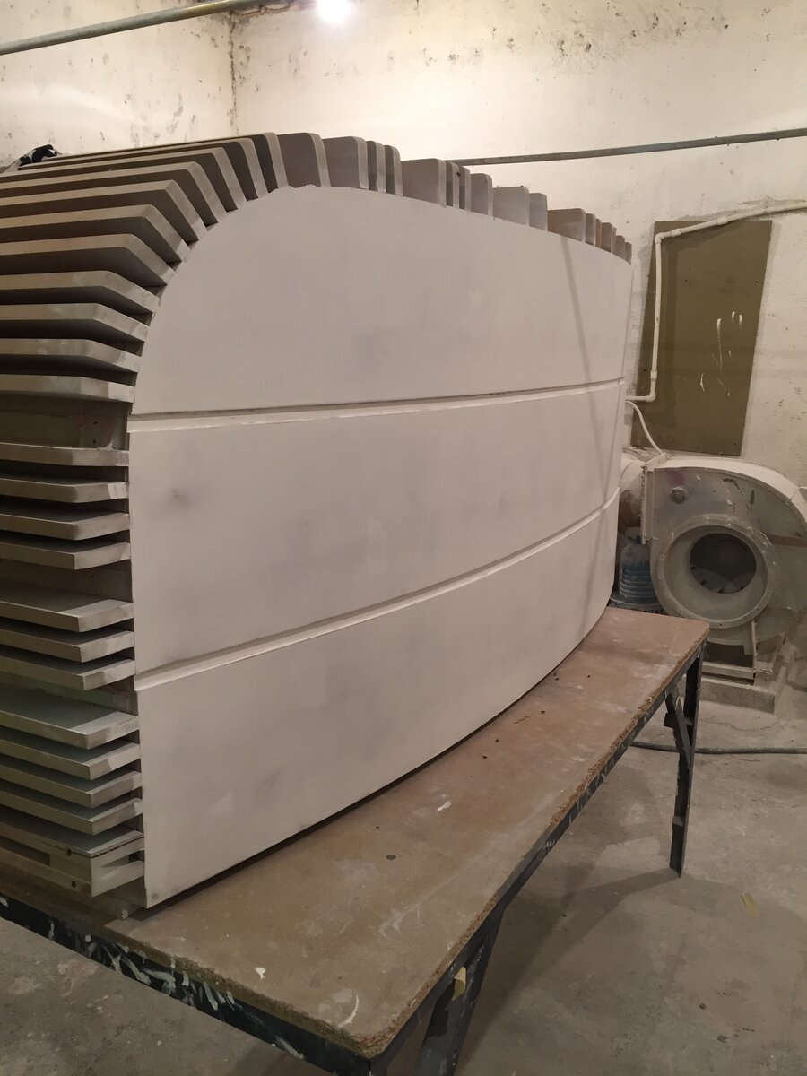

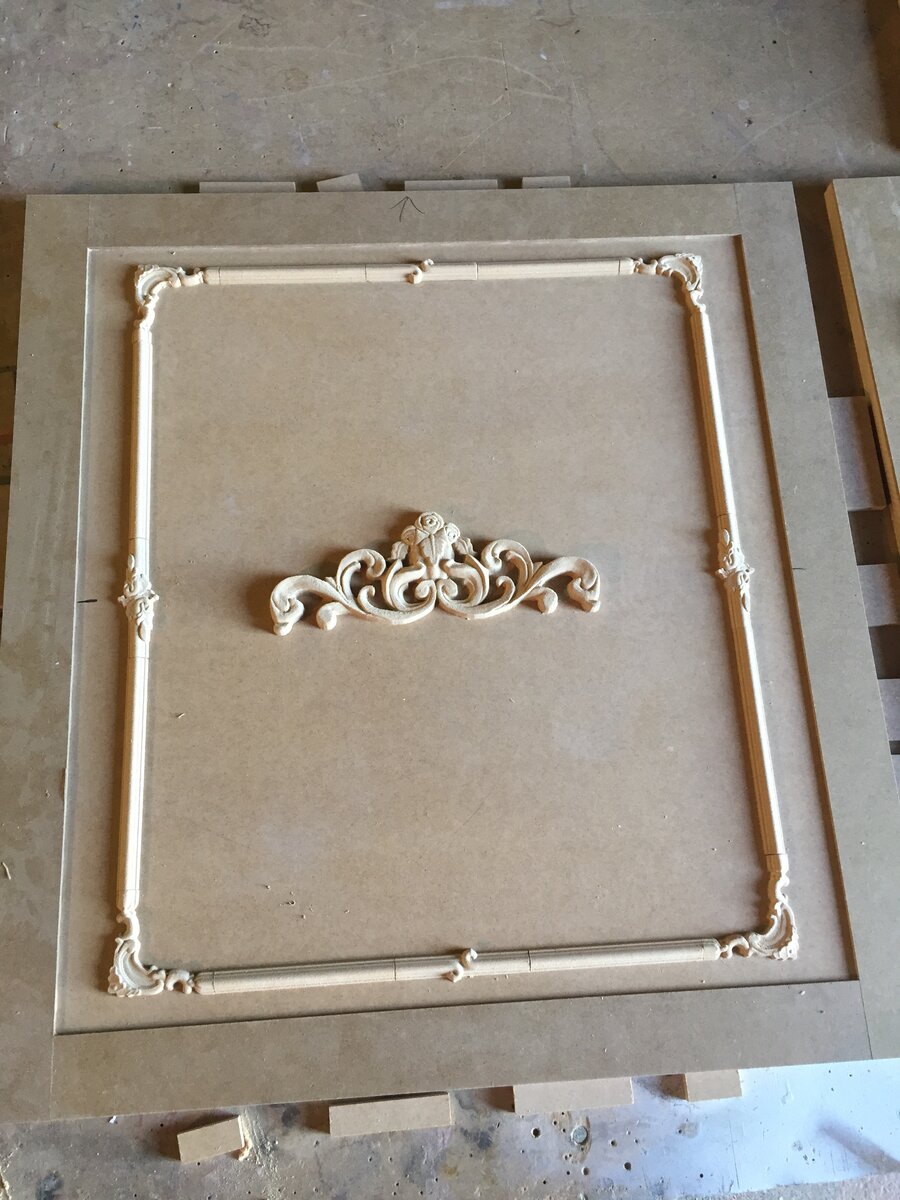

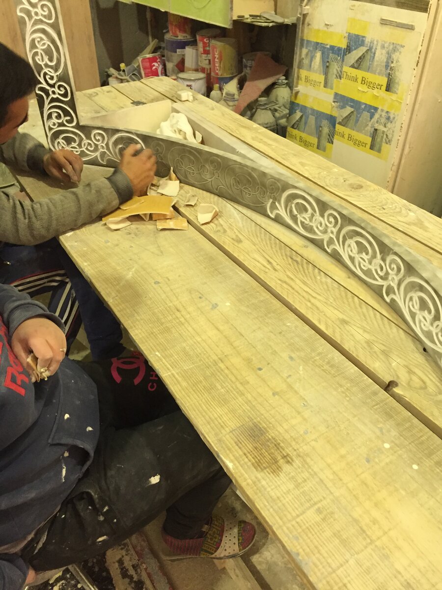

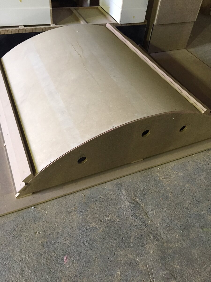

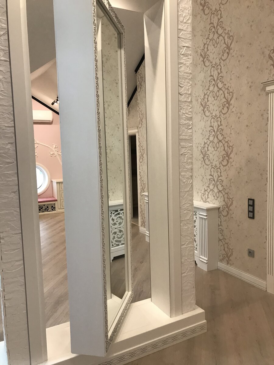

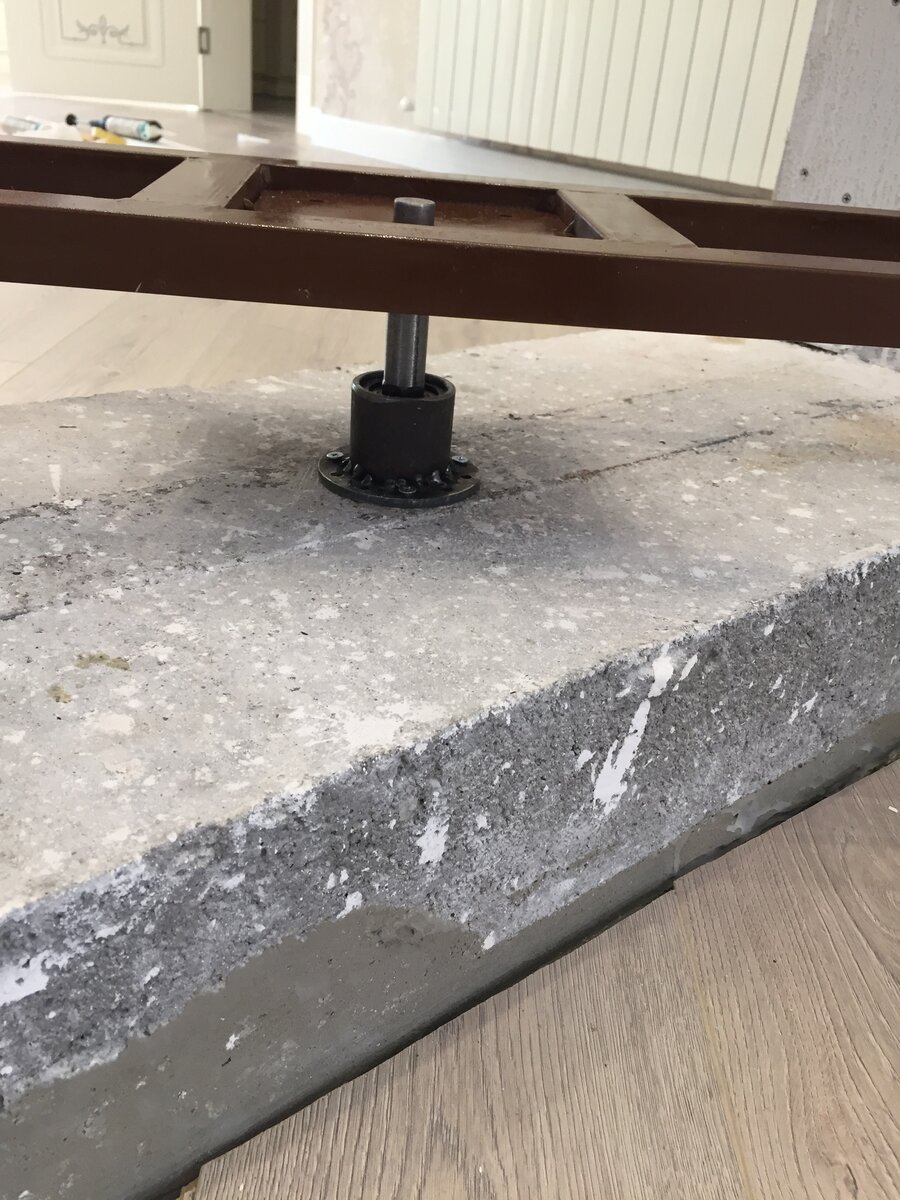

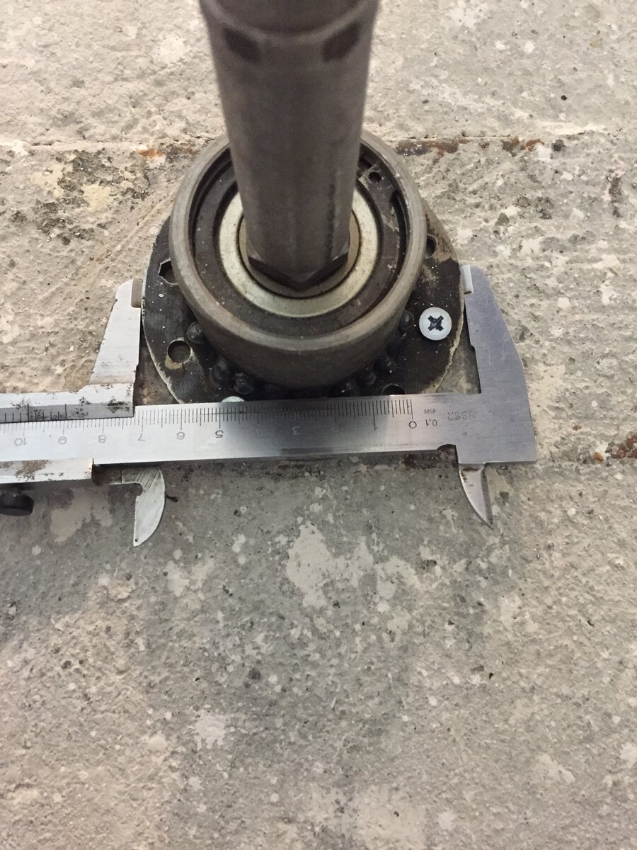

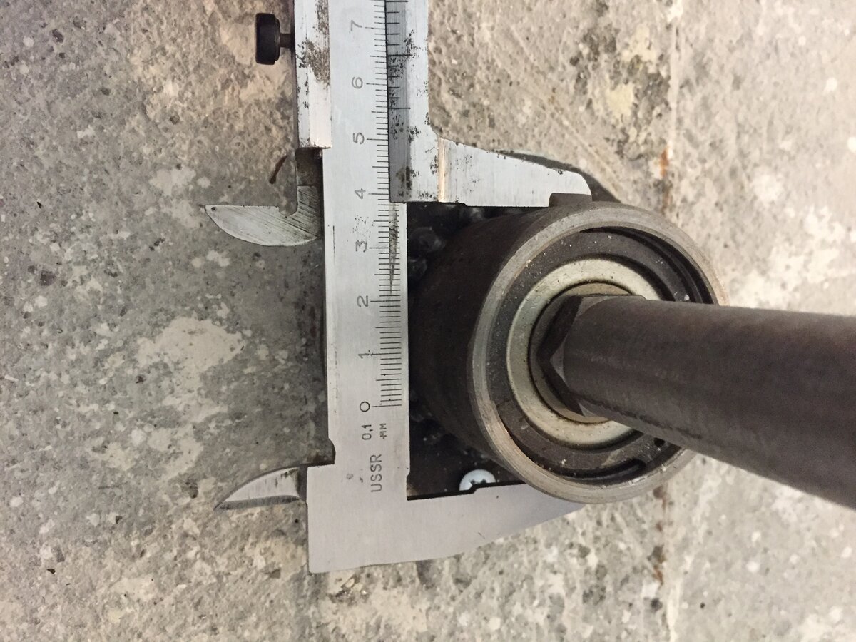

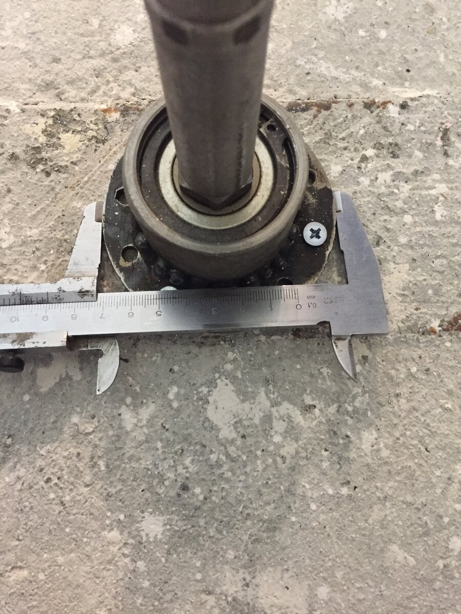

Забыл добавить,конструкция собиралась последовательно с минимальными стыками обшивки.

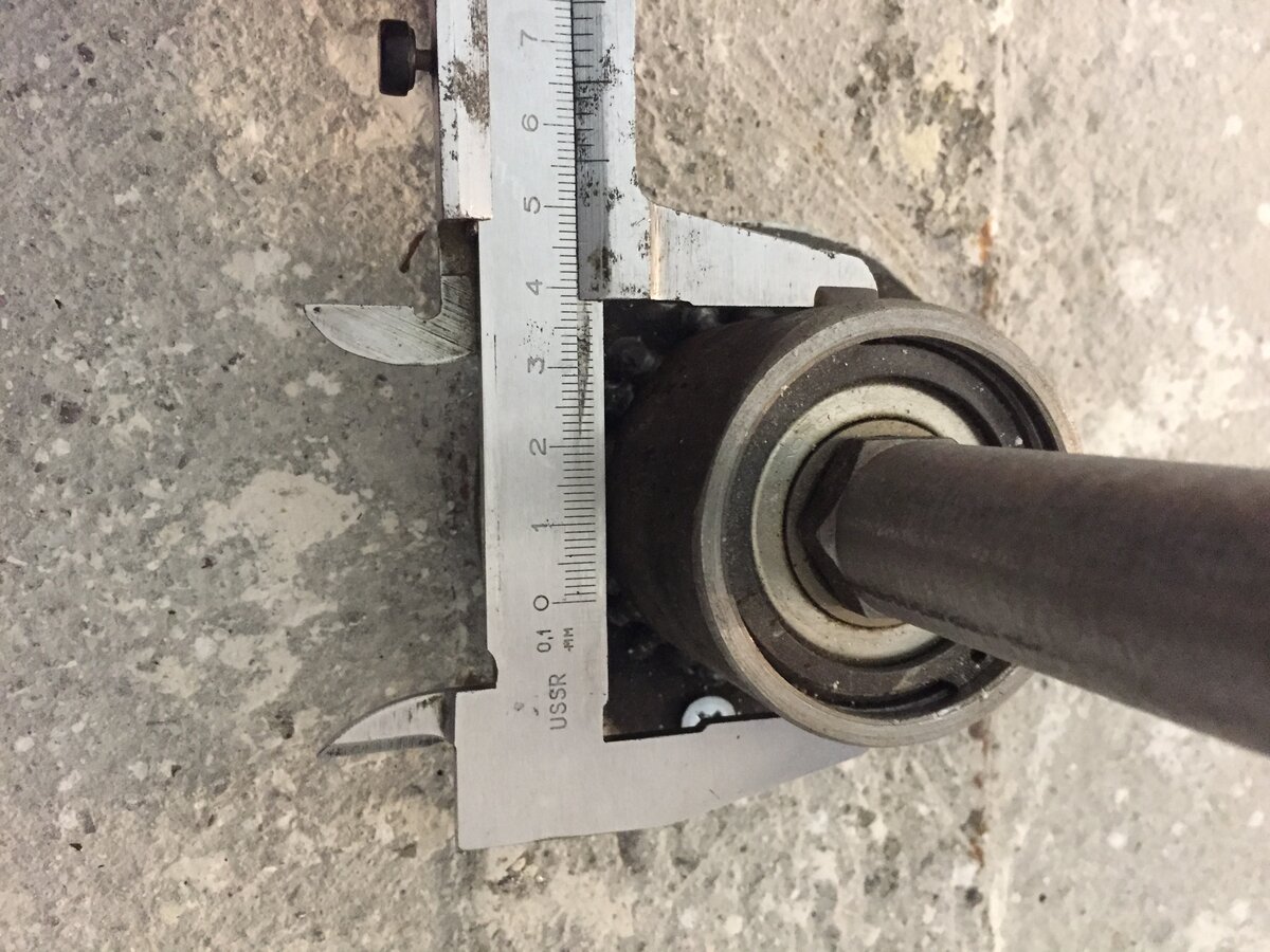

Немного фото механизма.

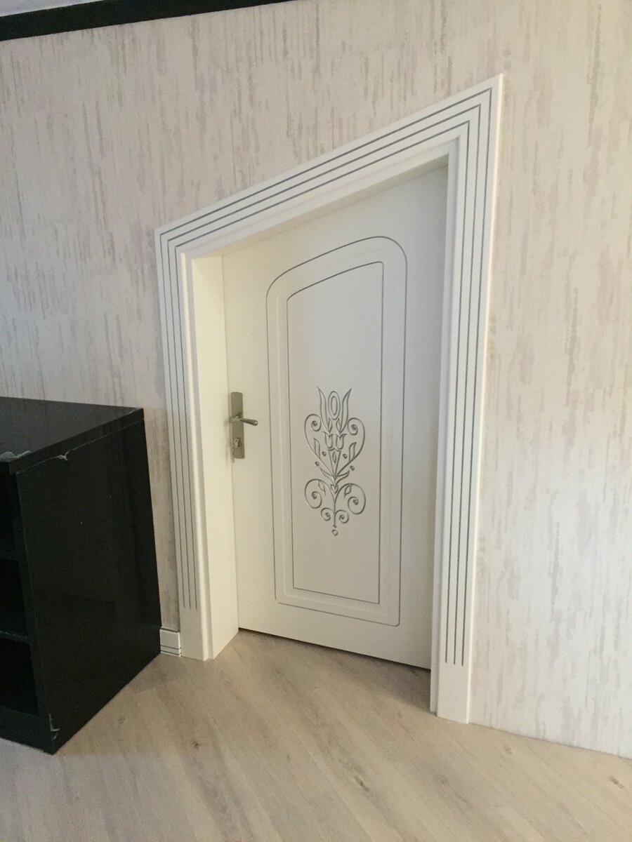

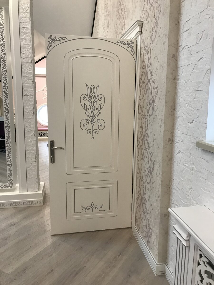

[QUOTE=
Такое бы потайной дверью сделать.
Реакции: ORAS
3 602
Потайная дверь, такой конструкции, не получается.
Реакции: Pika

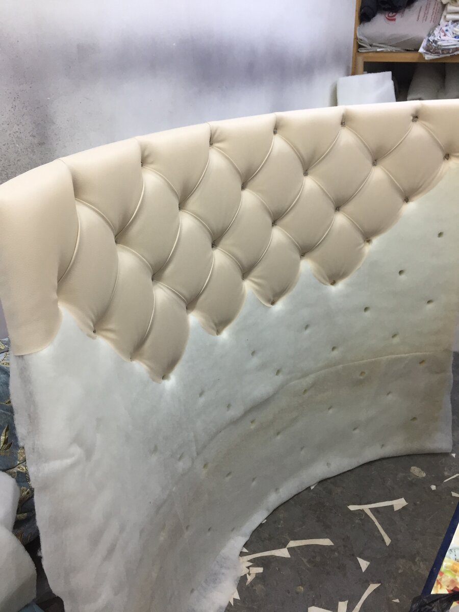

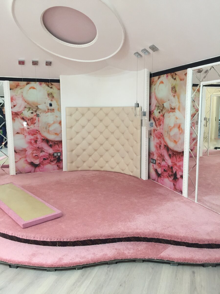

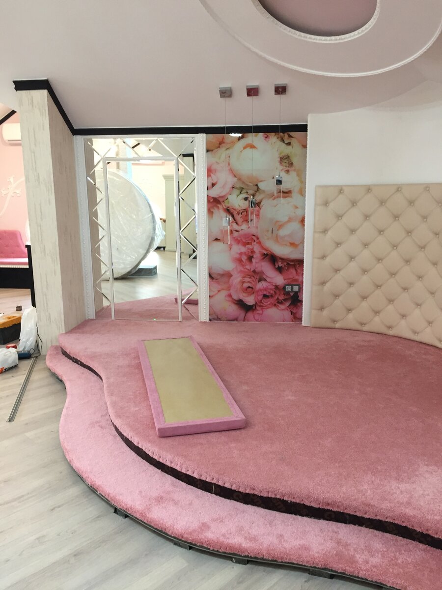

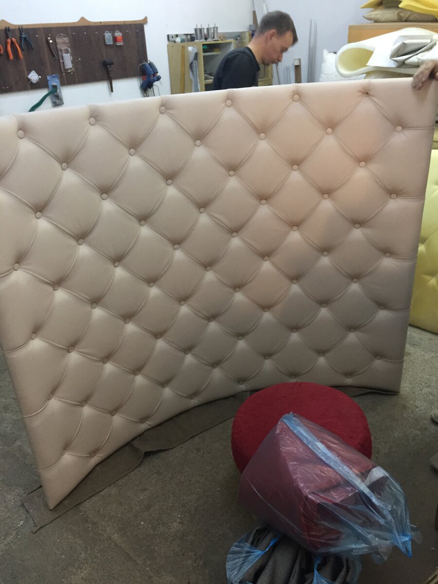

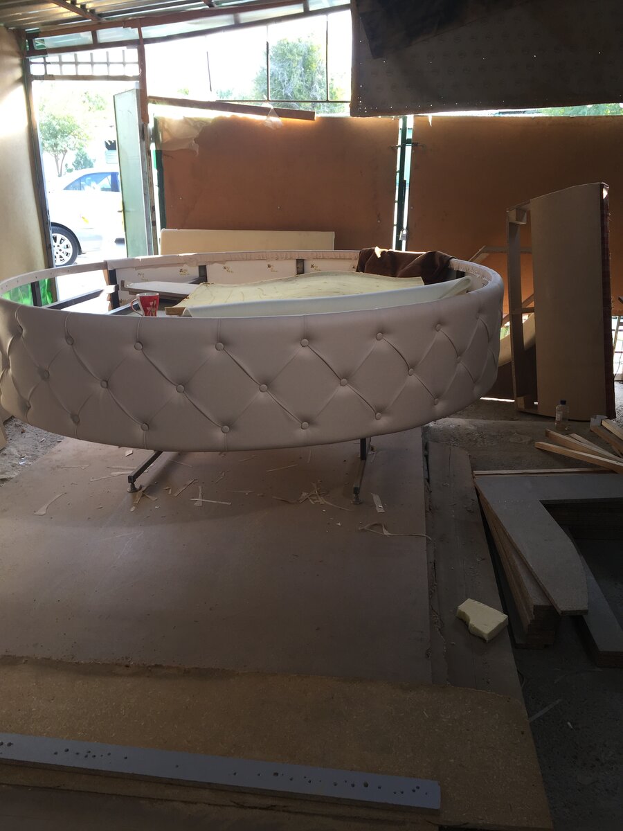

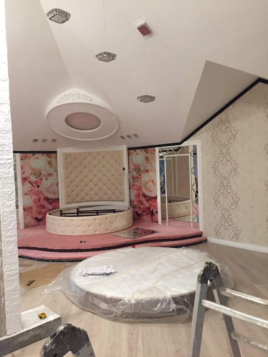

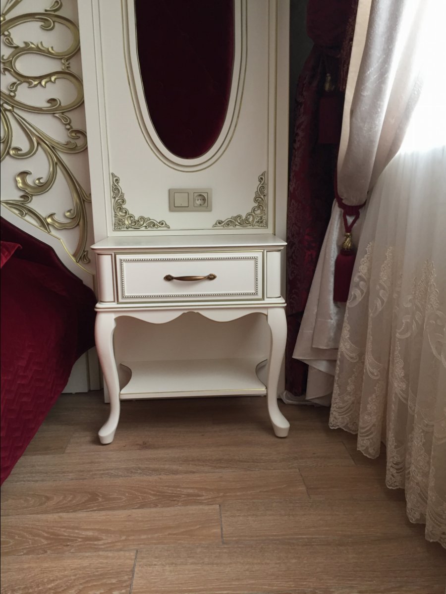

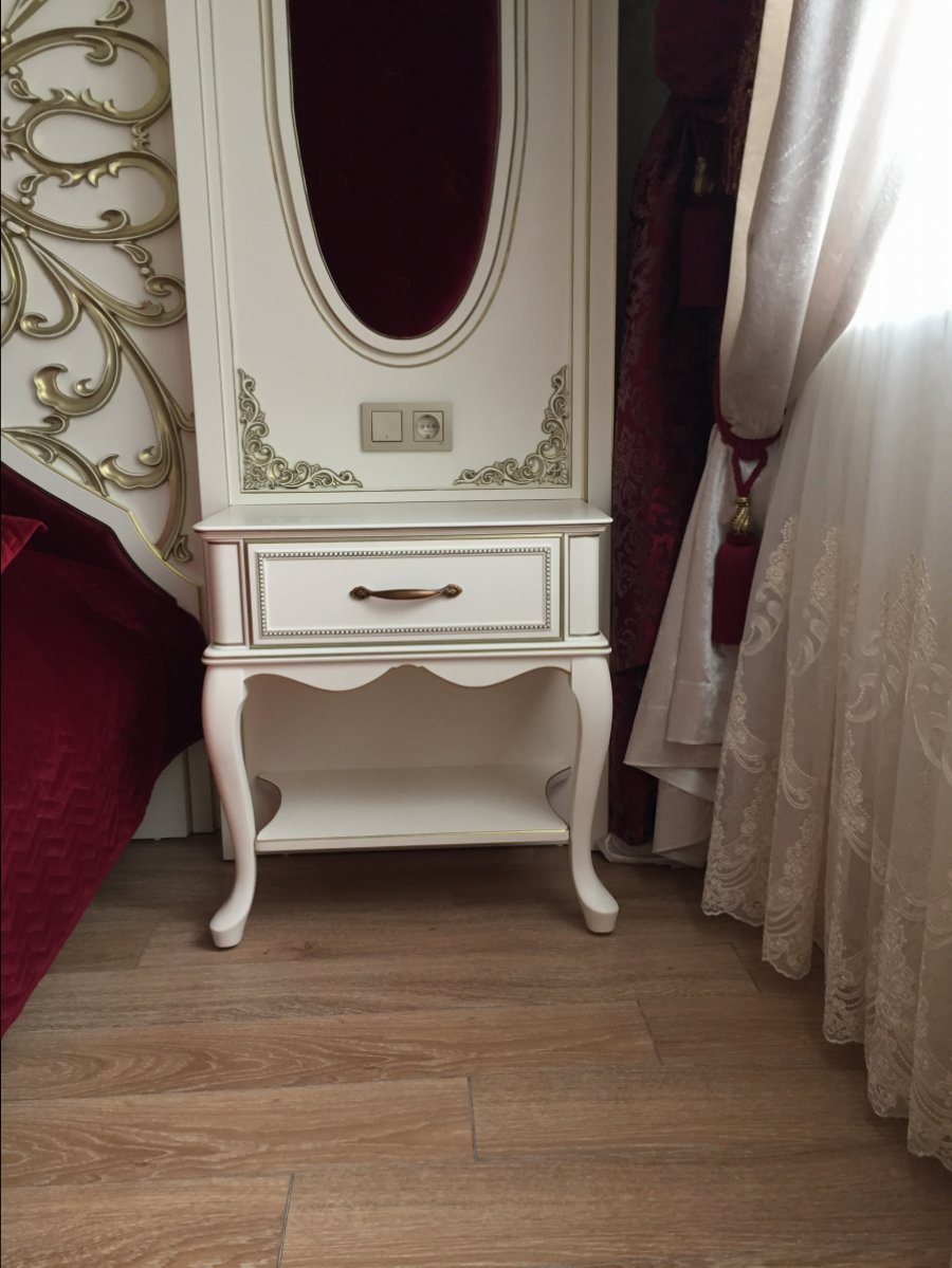

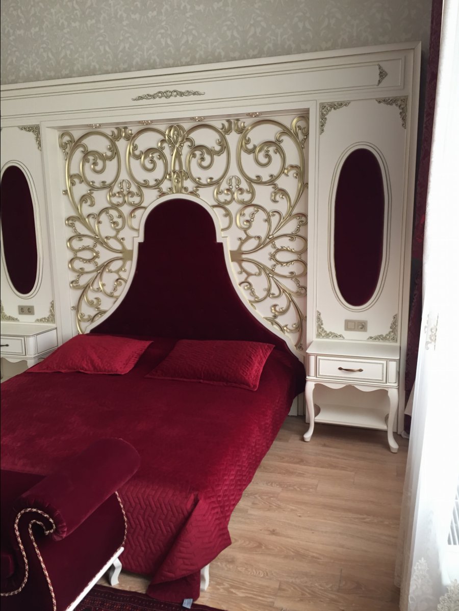

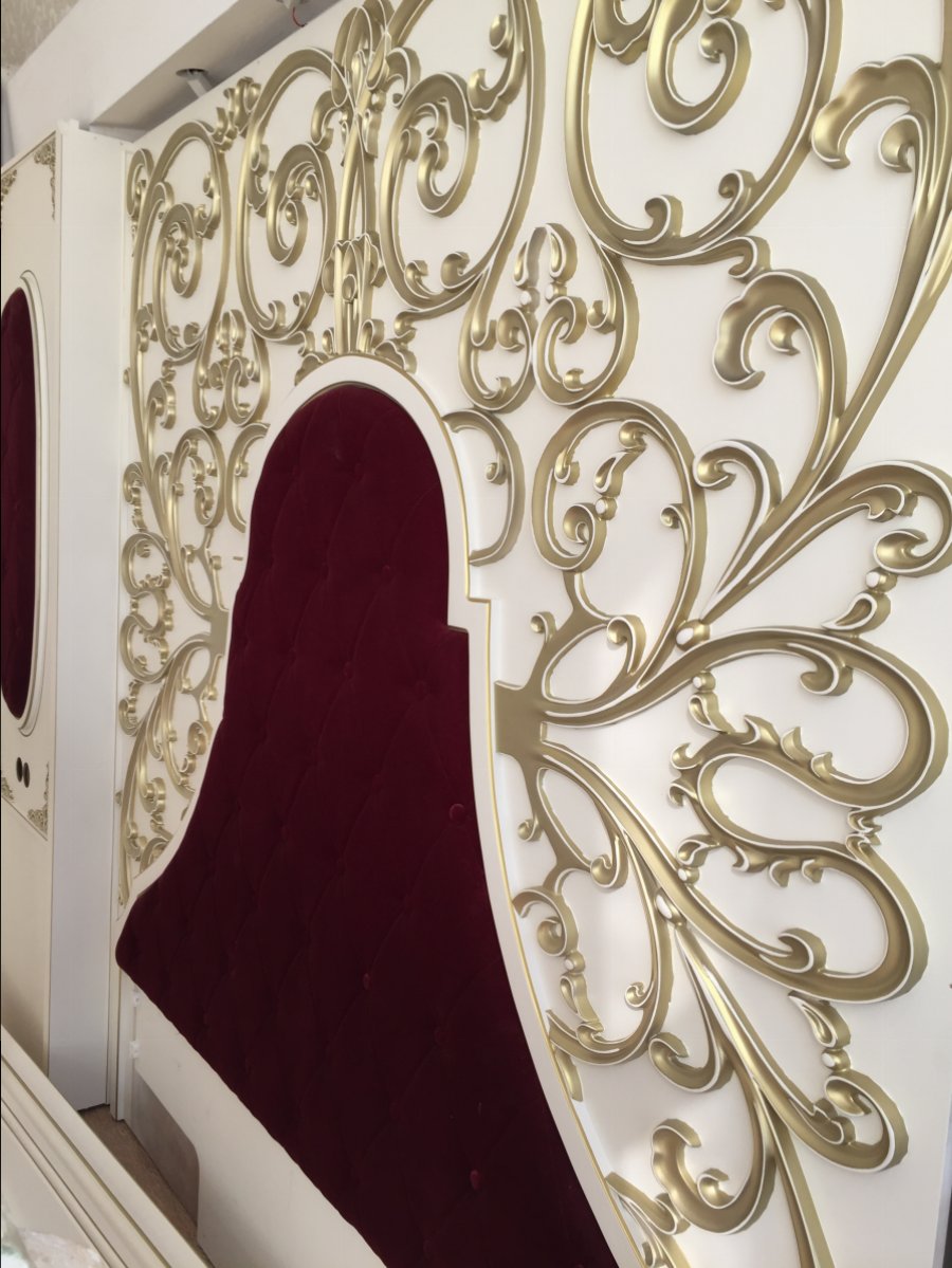

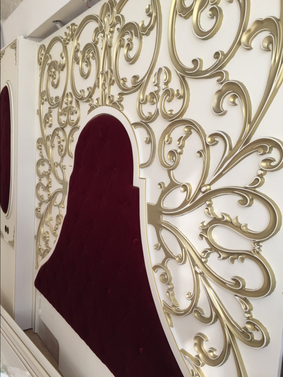

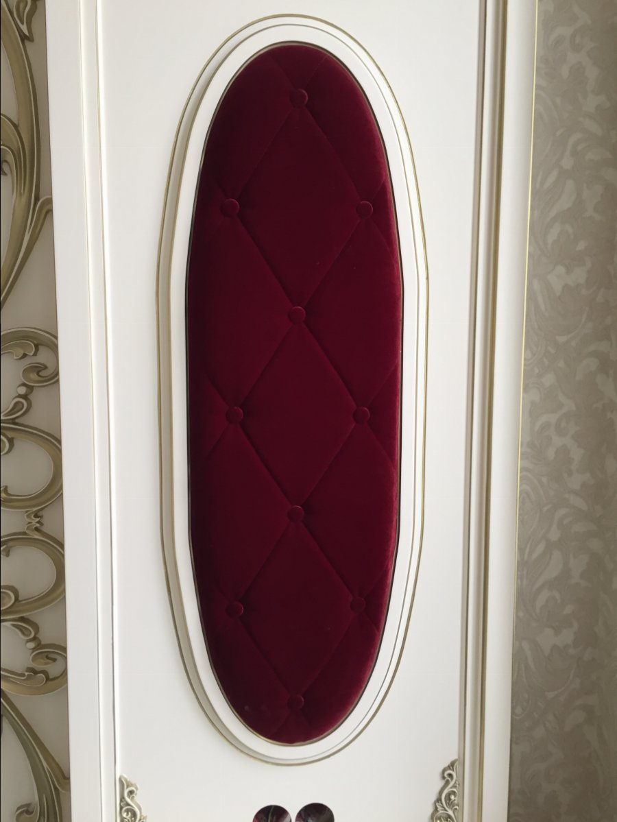

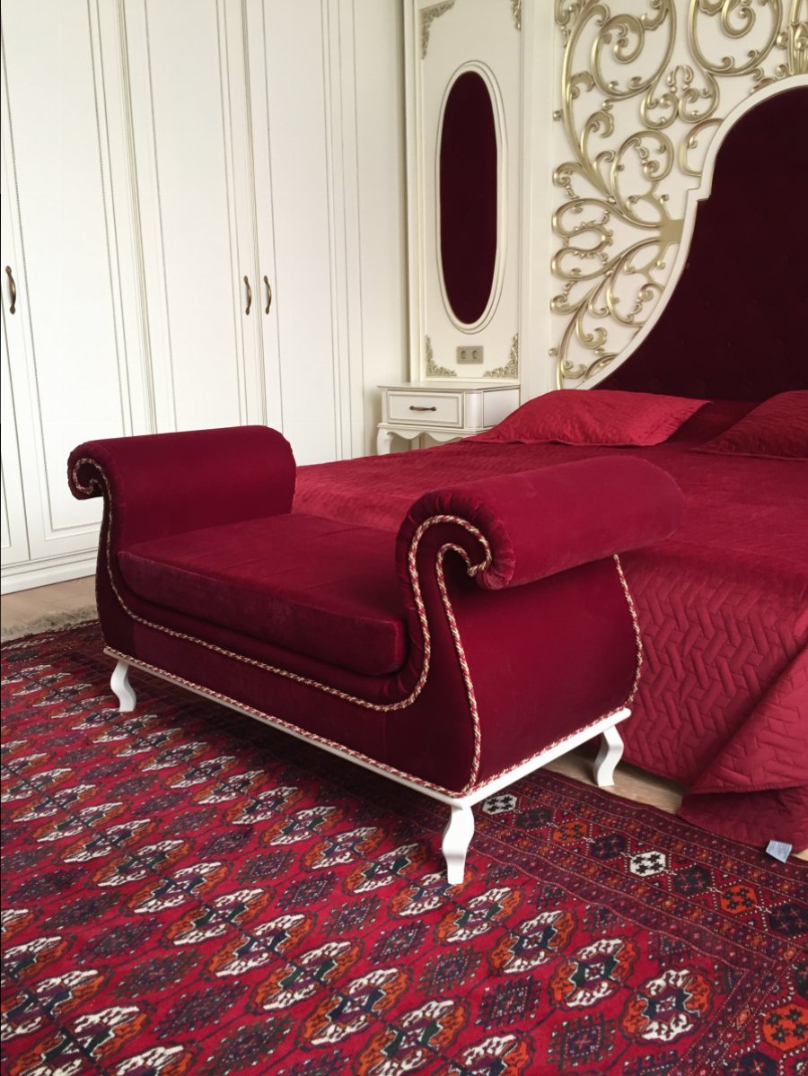

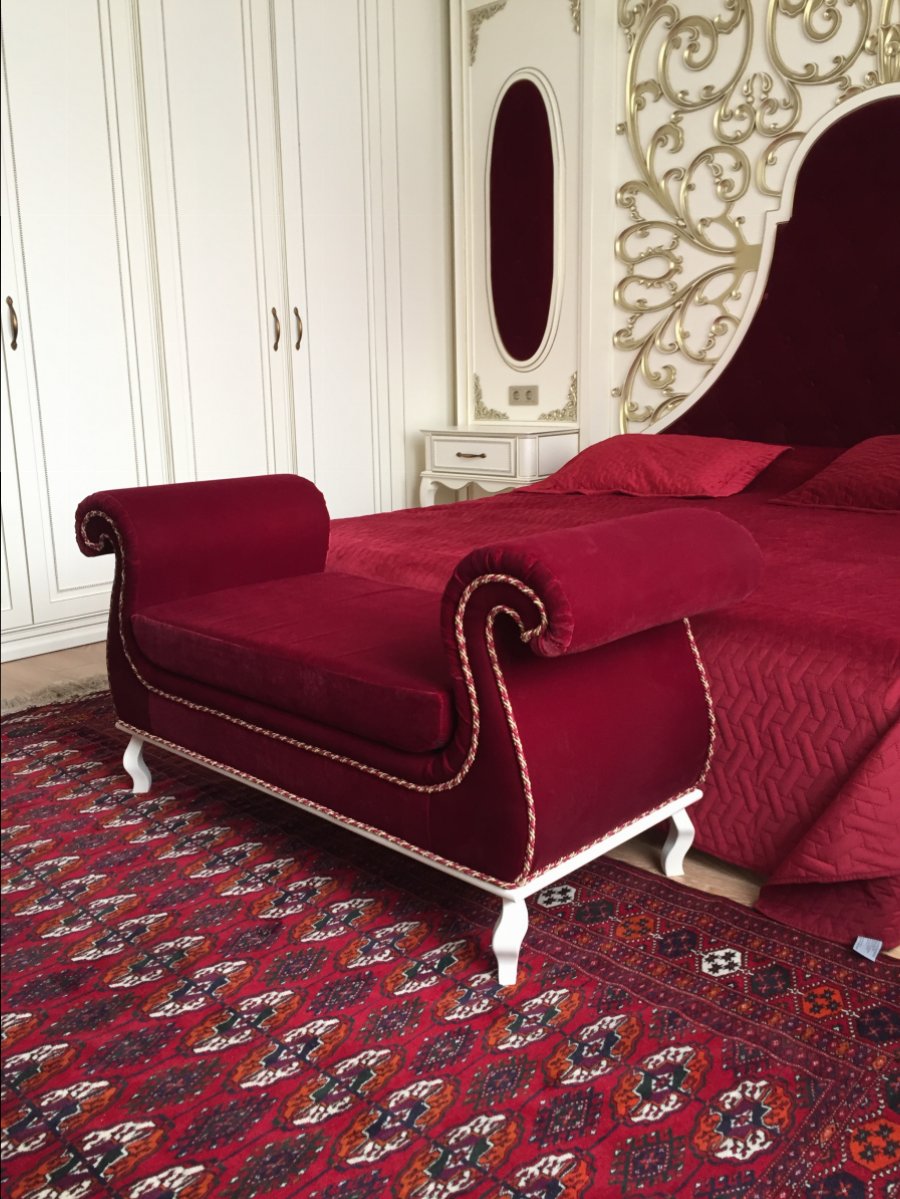

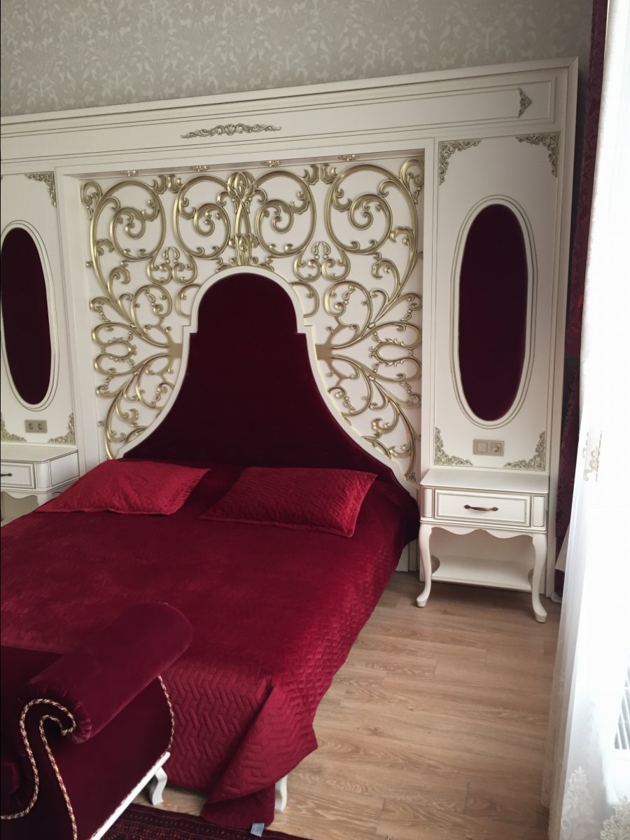

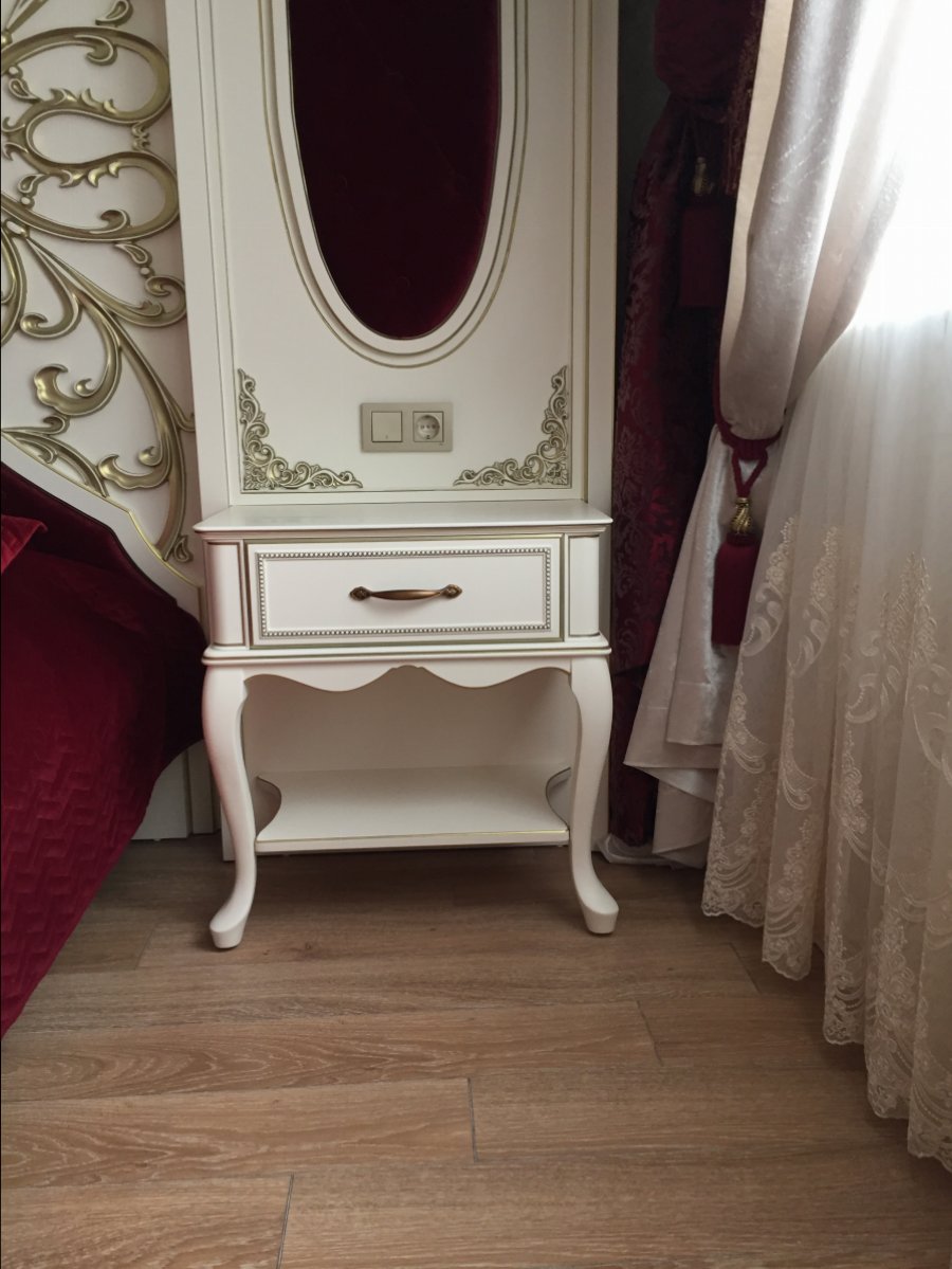

Спальная зона,кровать Размер 2м20см.
Изголовье Мдф обтянутый кожзамом+рамка в 3Д плоскости.
По бокам фото печать на калёном стекле,и немного зеркал.

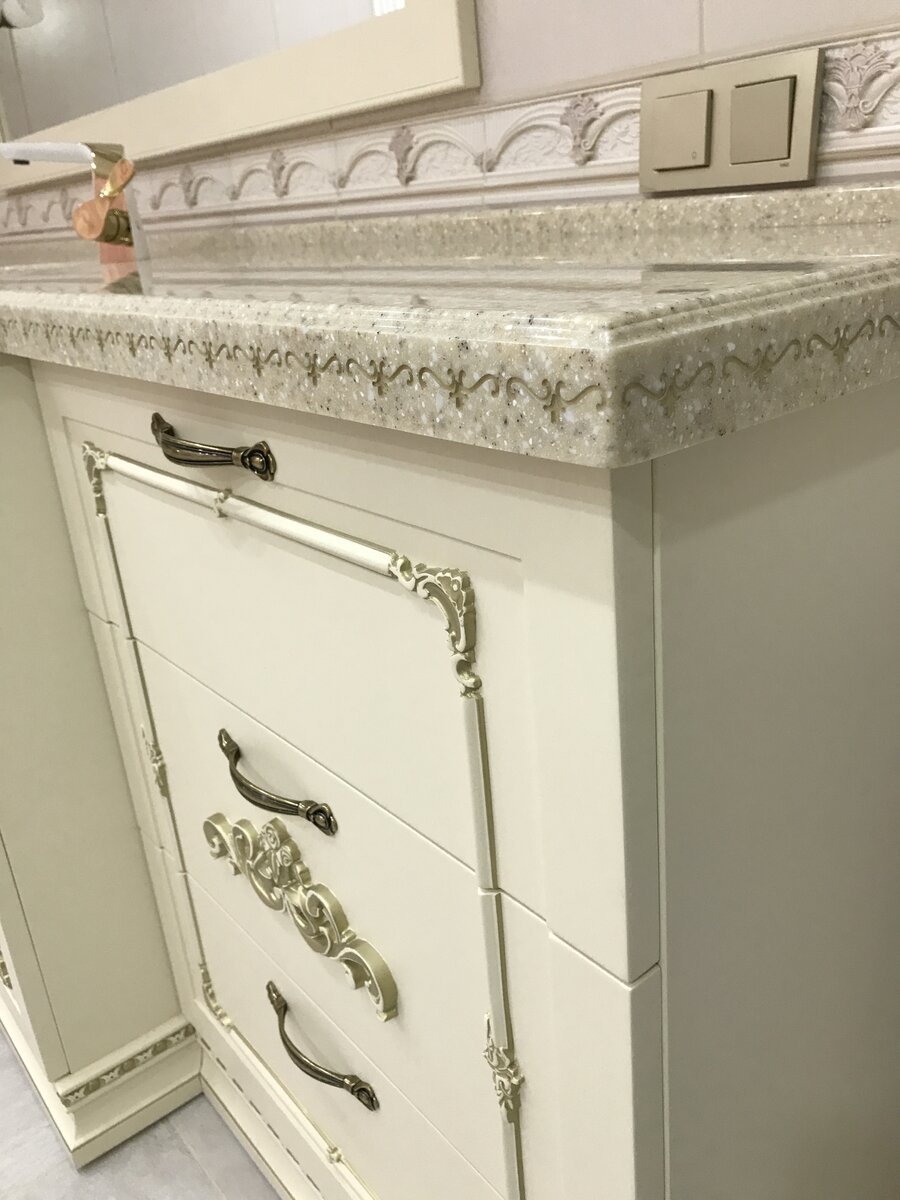

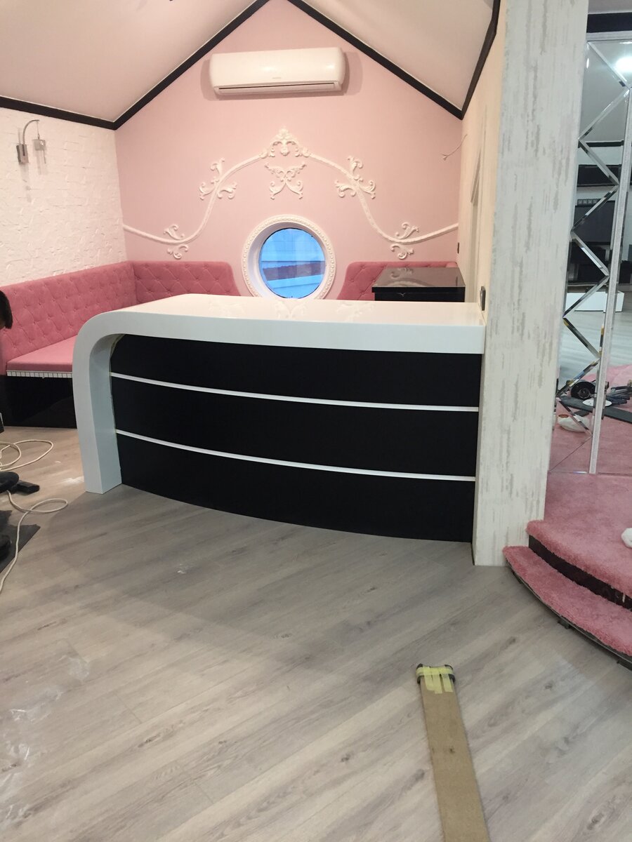

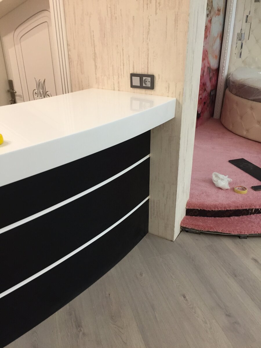

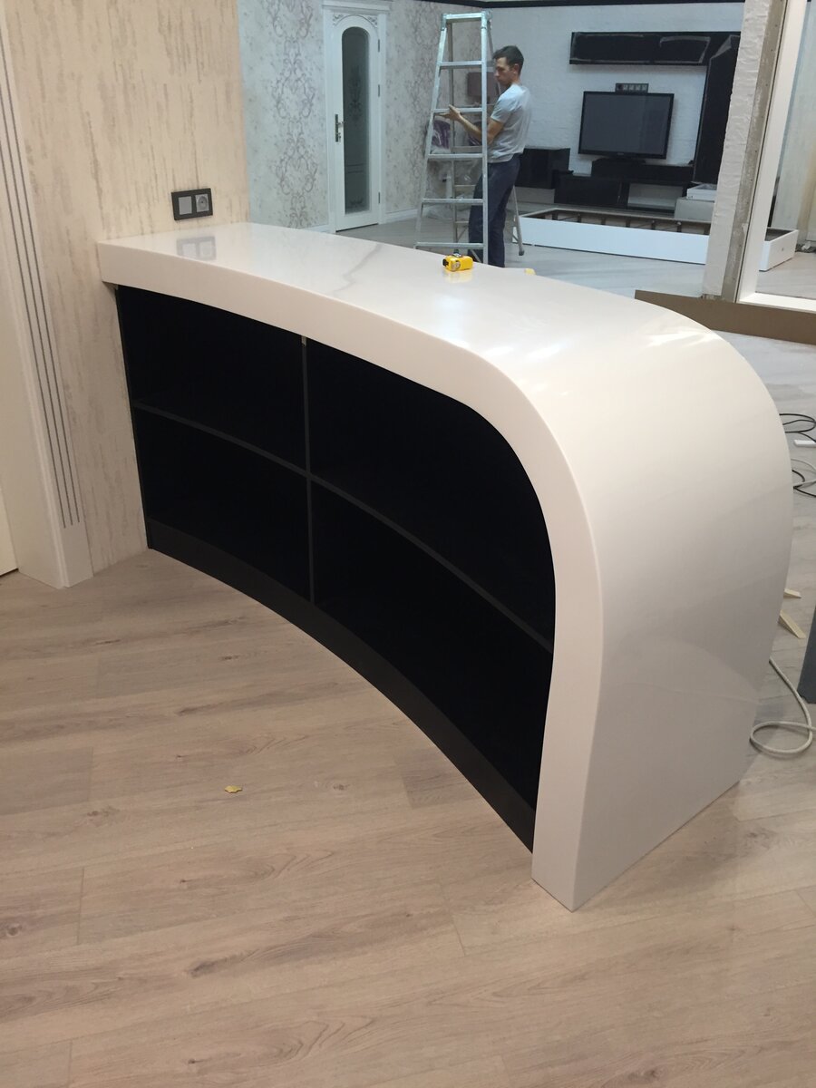

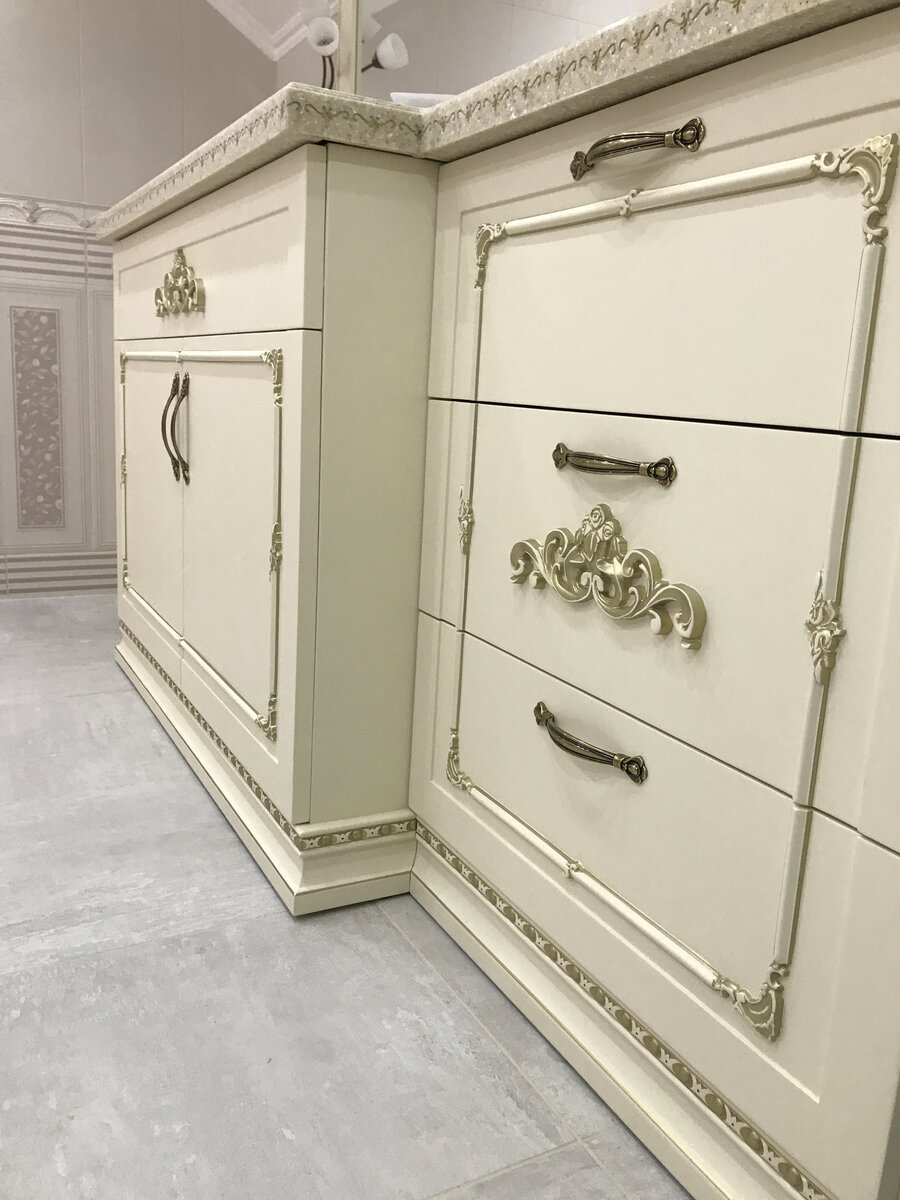

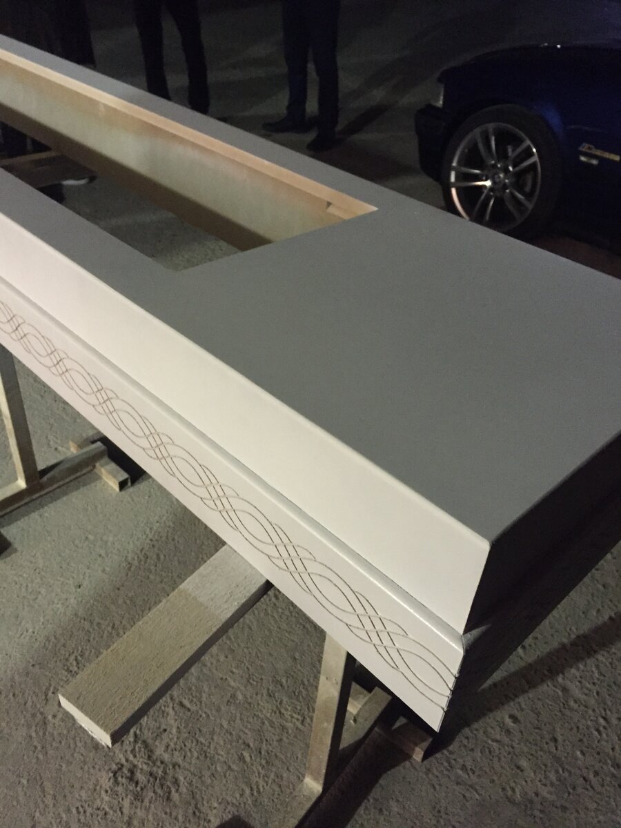

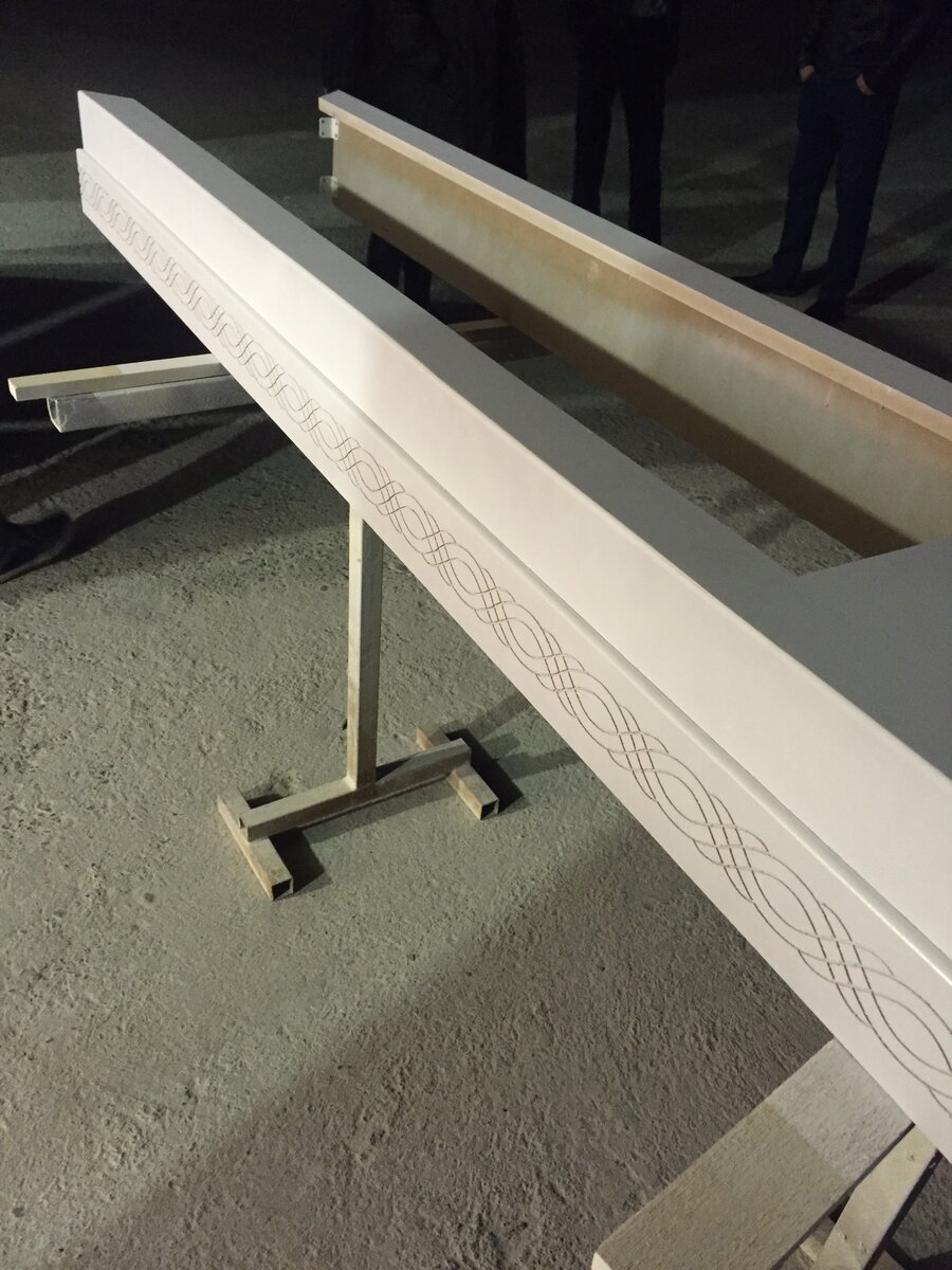

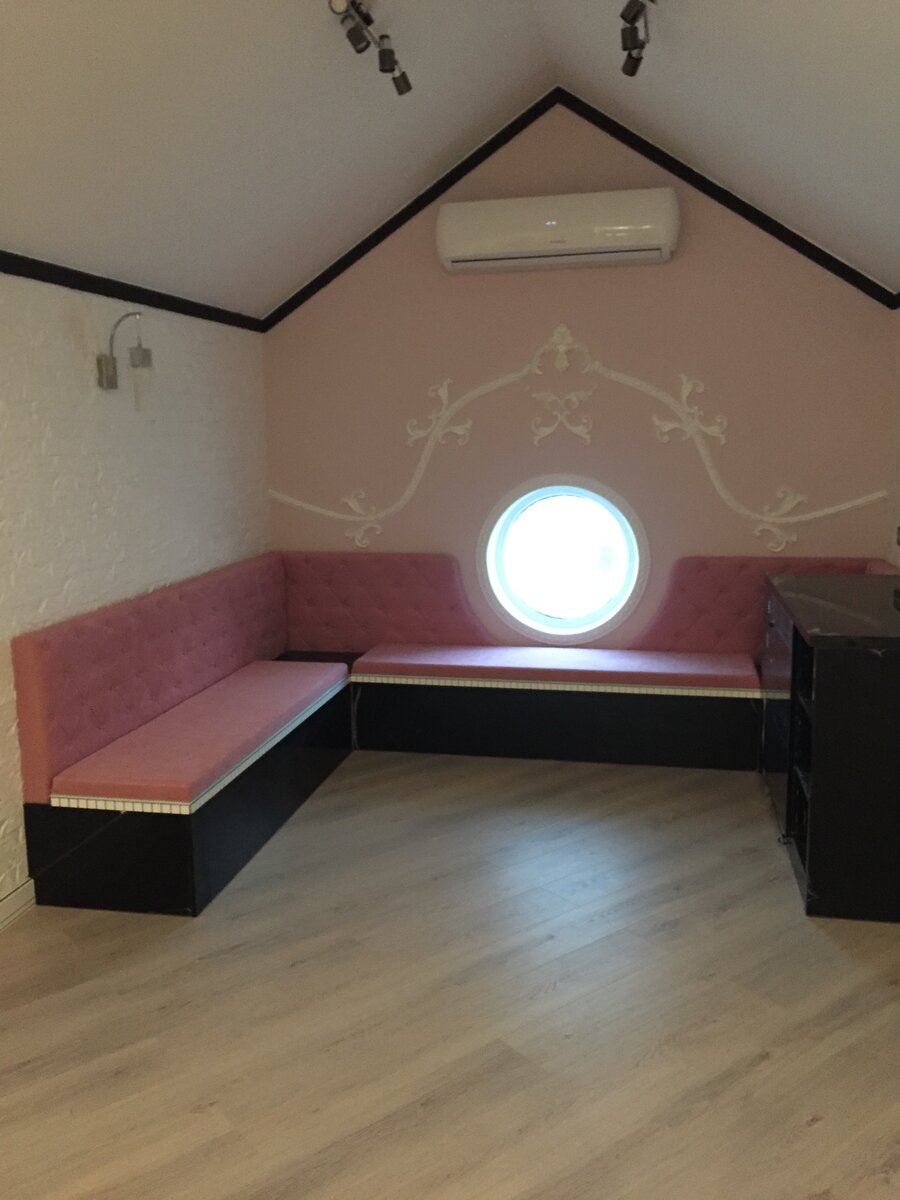

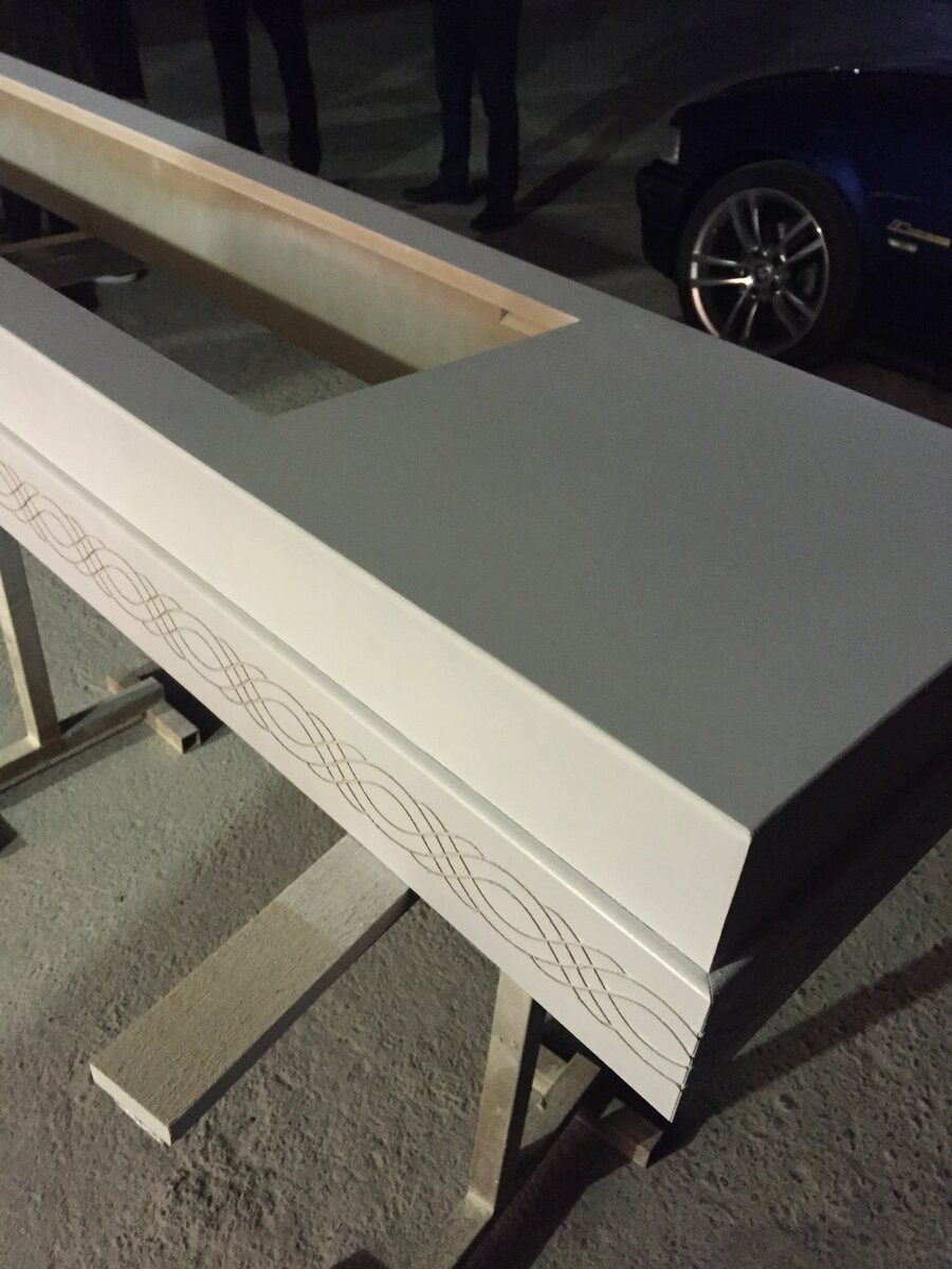

Барный уголок.
Стойка бара изготовлена из Мдф в 2Д плоскости,столешница искусственный камень Самсунг Старон.
Мини диваны с двойным дном+винтиляция для хранения вина.
Реакции: ORAS и Славик
