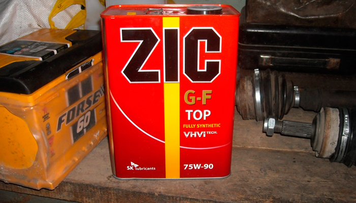

Жень, а какой именно "зик 5 в жестяной банке"?
Это?
13 439
5 953
Да, эта лучшая альтернатива
