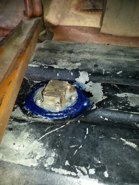

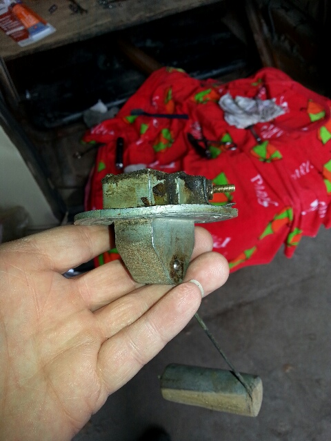

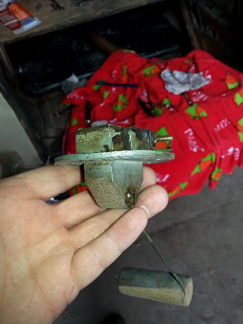

Я тебя понял. Если замазка не поможет. Буду делать . У меня есть современный аналог с железным основанием у него ножка длиньше.Хочется родной оставить.

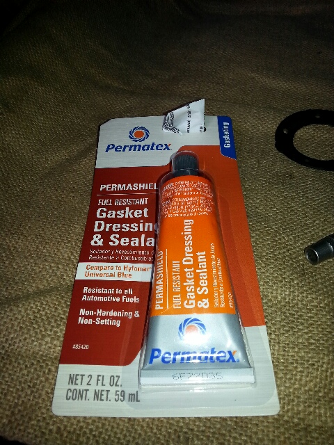

Интересно, прошло 12часов, а герметик стал плотнее ,но не застыл. (( Может подделка или я не то купил? В прилепленой инструкции на русском написано бензостойкий.

это может быть из-за толстого слоя...
а ты всё собрал.. или пока половинки раздельно?

На холоде сохнет дольше.

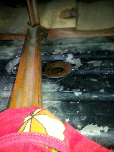

Я собрал все. Лишнее выдавило я по кругу промазал. Щас по работе уехал. Как приеду вот думаю. Заливать полный бак? Или ждать. А то бенз разъест этот герметик,хоть по идее не должен.

Полный не стОит. Потепление грядет, а бензин расширяется прилично. Лучше канистру резервную в багажник.

Так как узнать держит герметик или нет, по запаху из багажника. Есть мысля поставить железный на время он новый.Только ножку с поплавком надо переделывать, она длиньше.Родной выправлять не спехом. Майские праздники на носу.

возьми кузовной
может где кто рядом красит мажет ... у них есть 100%
можно ещё стекольный
он сохнет достаточно быстро
пробуй )вариант юрия так же хорош!)
Если в баке есть бензин,может долго сохнуть.
Пары бензина не дадут высохнуть герметику.

Рустам специально капнул отдельно. Там тоже самое. Следующий на очереди стекольный ,если не получится)))

Посмотри срок герметика!
И еще бывает первое что выдавливаешь идет как жижа,потом начинает выходить герметик нормальный.
Пользуюсь российским герметиком,маленький тюбик,бело синий тюбик,держит все!
Название не помню,щя гляну может старый остался для наглядности.

в общем уже стоит у меня М-20 54г. цвет по техпаспорту " белая ночь"...датчик на ней оказался не железячный,снял,в общем плоскость впукло-выпуклая.
сделал кольцо мм 5толщиной,датчик наоборот(вверх ногами) прикрутил болтиками,поверхность пошла...в общем буду поджимать,пару-тройку раз на день,надеюсь в ближайшее время будет,что показать на фото,до и после.

по маслу они все стойкие, а вот по бензину ... не все ((
лучше всего в такие места жидкую резину наверное, но где ее взять и как вулканизировать хз (((

Вот такая голубизна. Попробовал стереть бензином с ворот где были мазки.Тянется как липучка.Короче оставляю ,буду юзать.

Первое время следи за поведением этой липучки,если через месяц не начнет отрыватся по краям,тогда будет вечно стоять)

Мне б 9 мая простоять, а там разберемся)))
