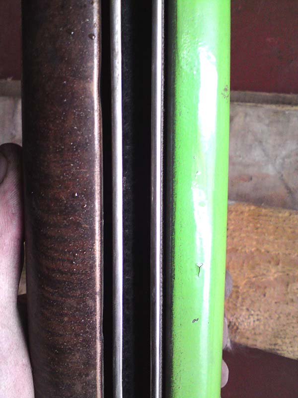

Итак, давно замечал что стёкла в моих дверях мягко говря не закреплены, а грубо говоря болтаются как гавно в проруби, в общем живут своей жизнью. Из-за чего в сухом остатке я имел какую то непонятную вибрацию стёкл в дверях, стуки, скрипы, сквозняки и всё что необходимо для формирования крайне жидкого стула после длителньой поездки. Я всегда думал что это результат не корректной перетяжки карт дверей, и вмешательства рук, человека-осьминога, у которого как водится все конечности растут из одного места. НО! Как выяснилось, всё то что мне приходилось терпеть столько лет, с надеждой на "Придёт время поменюя карты и всё протяну как надо..." оказалось аномалньным заболиванием возможно даже враждённого хоррактера.

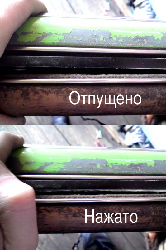

Суть проблемы в том что большие зазоры между: стекло-внешная бархотка, стекло-внутренняя бархотка, стекло-ручеёк.
В общем я стал прикладывать снятую рамку без обшивки, по всякому давить, жать, дуть и приглаживать... Карды как бы мне не кзалось, как оказалось были совсем не прмичём, просто нижняя часть рамки в средней своей части не имеет крепления, кроме какого то невнятного кручочка. Более того, если снять общивкуне всё равно возможно сделать так чтобы стекло оказалось плотно зажато между бархотками, даже если давить рукой на рамку до тех пор пока не начнёт сводить палцы на ноге.
Внимателньо всё осмотрев я пришёл к выводу что бархотки установлены таким образом что с одной стороны в хин упирается декоротивная стойка стекла, а с другой стороны ручёк, тем самым дистунцируя стекло от бархотки.

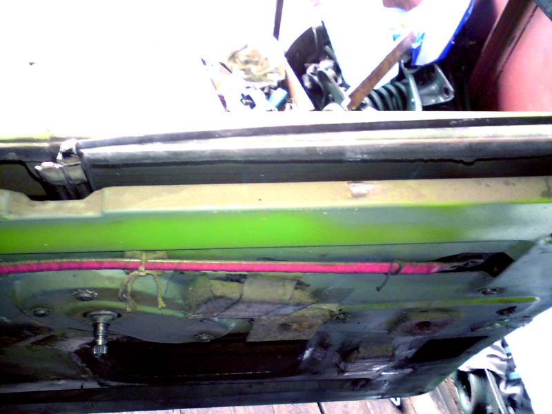

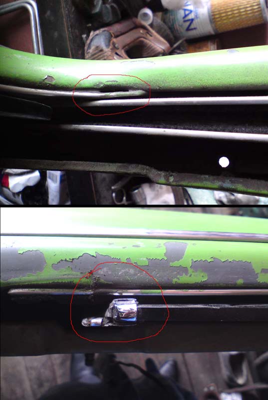

Плюс ко всему, как упоминалось раньше сама по сибе рамка внизу ни чем не закреплена а только крючок стопор ограничивает её перемещение в сторону салона... Вот, на фото видно где она трётся пяткой этого крючка о отбортовку двери.
Далее было обнаружено что ручеёк сам по сибе просто закреплён шурупчиками по дну жолоба, но с боков ни чем не прижат, поэтому с одной стороны разкгнался так что упёрся в дверь, благо было не далеко, а вот с другой стороны до рамки ему при всём желании не достать, милиметра два.
Я решил попробовать отказаться от буржуйскго декора, и снял рулик-кантик оторорачивающий рамку, всё таки двойная ткань, милиметр толщины а то и все полтора, огромные размеры! Вставил рамку так, без него, прижал, и... И жуй! Ну тут не совсем жуй, надеюсь все поняли мою аллегорию. всё равно кругом зазоры, ну может на пол милиметра меньше стало.

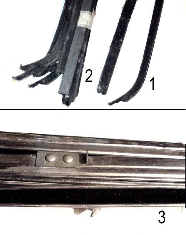

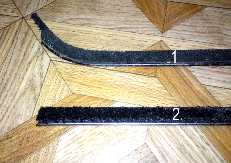

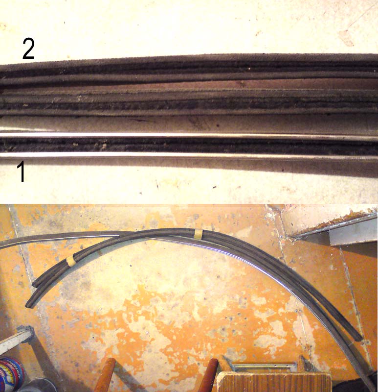

Вот два типа ручейков, с блестящей каймой и без. С блестящей видимо т победы а без от ЗиЛа?
Вот нарыл в запасних пачку ресничек, те что с загнутым хвостом выглядят как победовские, но нет блистящего канта.
Плоские от волги? О чего пачка хромированых желобков?
И ещё, купил у "Автореанимации" пару лет назал вот такие бархотки, они чуть шире, и чуть толше, в профиль имеют немного выпуклую поверхность, да и ворс подлинее, попробую их поаствить, они хорошо резутся и гнуться. Это видимо от чего то аля форды американские, потмоу что как мне сказали это маде ин америка.

А винтик проходящий через уплотнитель форточки (в районе ручки форточки) , через рамку и вкручиваемый в корпус двери, присутствует?
9 342
929
Re: Манипуляции с салоном: рамки - треш, угар и садомия...
Был, но был кривой... А думаете он держит что нибудь, если я надавив не могу дожать бархотку до стеклаю... К тому пространство между этим винтиком и следкющим винтиком рамки давольно велико. Думаю надо ещё один или два поставить прЯмо через рамку.

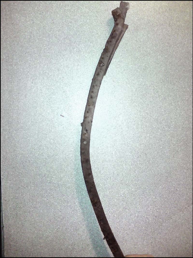

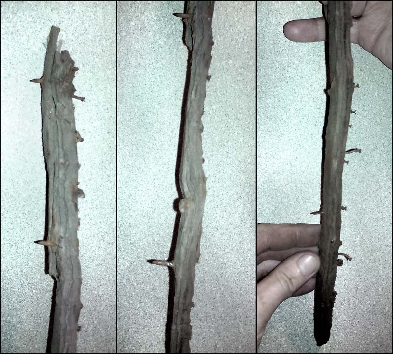

Снял сегодяна вот такую штуку
это первый картонный брус (далее просто брус).
Картон давольно прочный не размочаленый, но весб в гвозьдях и адски потерял форму.
Что интересно под один край подложены кусочки картона, видимо победа это один сплошной косяк, поэтому на зоводе всё подгонялось и собиралось при помощи зубила, кувалды и какой-то матери.
Что предполагю сделать с бруосом, этим и последующими: вынуть гвозьди, замочить в жидкоразведённом растворе клея ПВА, и после чего сжать между двух досок на пару дней. надеюсь поможет вернуть ему былую форму и плостность в тех местах где он расслоился.

В строймагазинах бывают такие здоровые листы,типа недопрессованого ДВП.Толщиной 15-20мм. Выпиливаешь нужной формы,пропитываешь ПВА,и прессуешь между досками до нужной толщины. Или ищешь подходящий по толщине материал и пилишь новые. Со старыми толку возиться нет.... :( (имхо)

ну про ДВП и прочее макраме это само собой, но мне почему то кажется более удачный вариант немного приободрить не совсем дохлые родные )
пока попробую, если не покатит воспользуюсь вашим советом, спасибо!

Имхо, то,что на снимках - это уже "доктор сказал в морг - значит, в морг". :(
