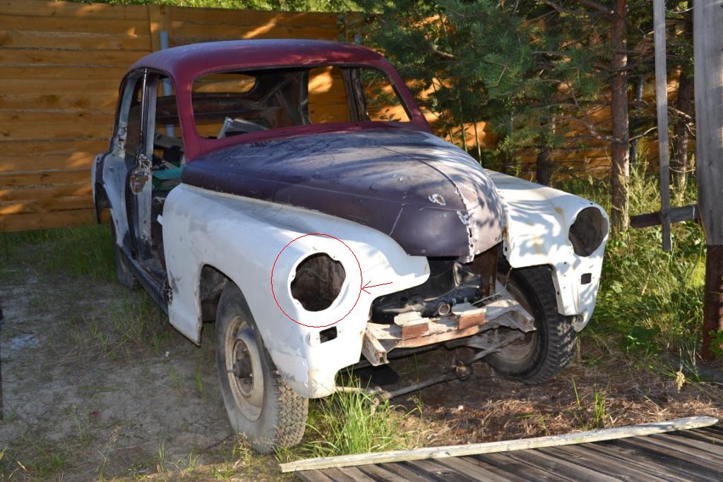

Вот ранние крылья вроде, место под фару чуть утоплено. На поздней они выступают, как на 21-й волге.

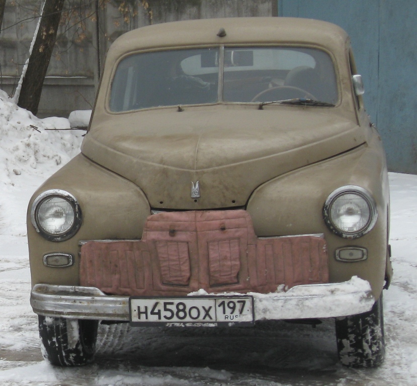

По поводу крыльев! Скорее не подфарники расположены на разном уровне, а горшки фар на ранних крыльях расположены выше чем на поздних! Вот фото машины Победита - Большого Брата. Сравните положение подфарников и фар относительно облицовки. Правое крыло машины раннее, а левое (с водительской стороны) - позднее.
Alex Koff
02.11.2009
30
Хельсинки
Вот это по существу. Спасибо огромное. Прям мат часть, или найдите 10 отличий по картинке ))) А с боков нет фото случаем? По идее можно вырезать и натворить горшки к верху. Также видно, что присутствует ребро жесткости на поздней серии, вдоль крыла сверху. Можно как бы и выстучать его.

Из имеющихся фото не нашёл таких, что бы были наглядные... То есть чтобы тени явно показывали утопленность раннего горшка. Это самое наглядное оказалось! :oops:
