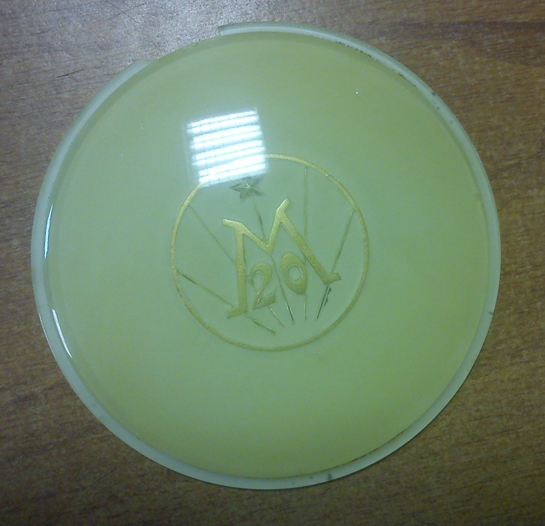

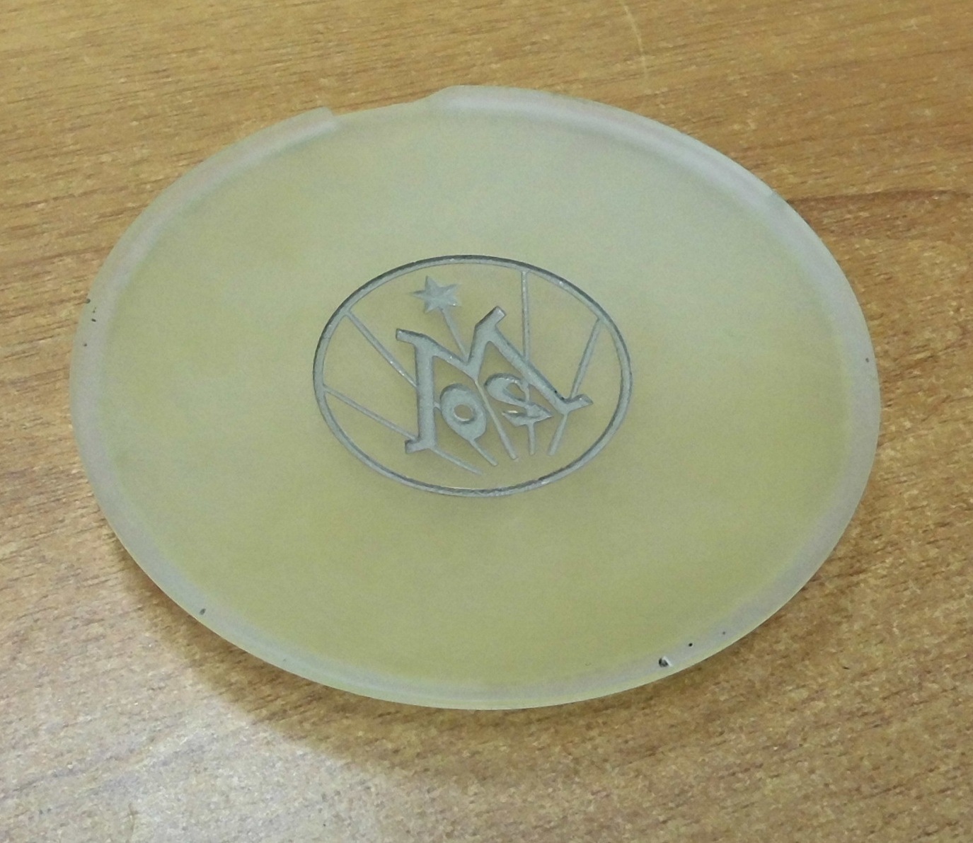

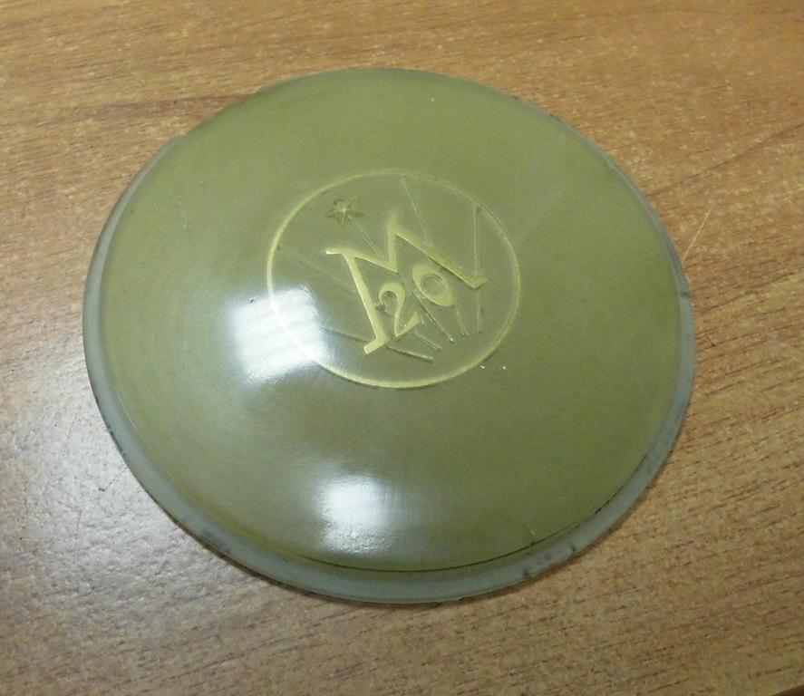

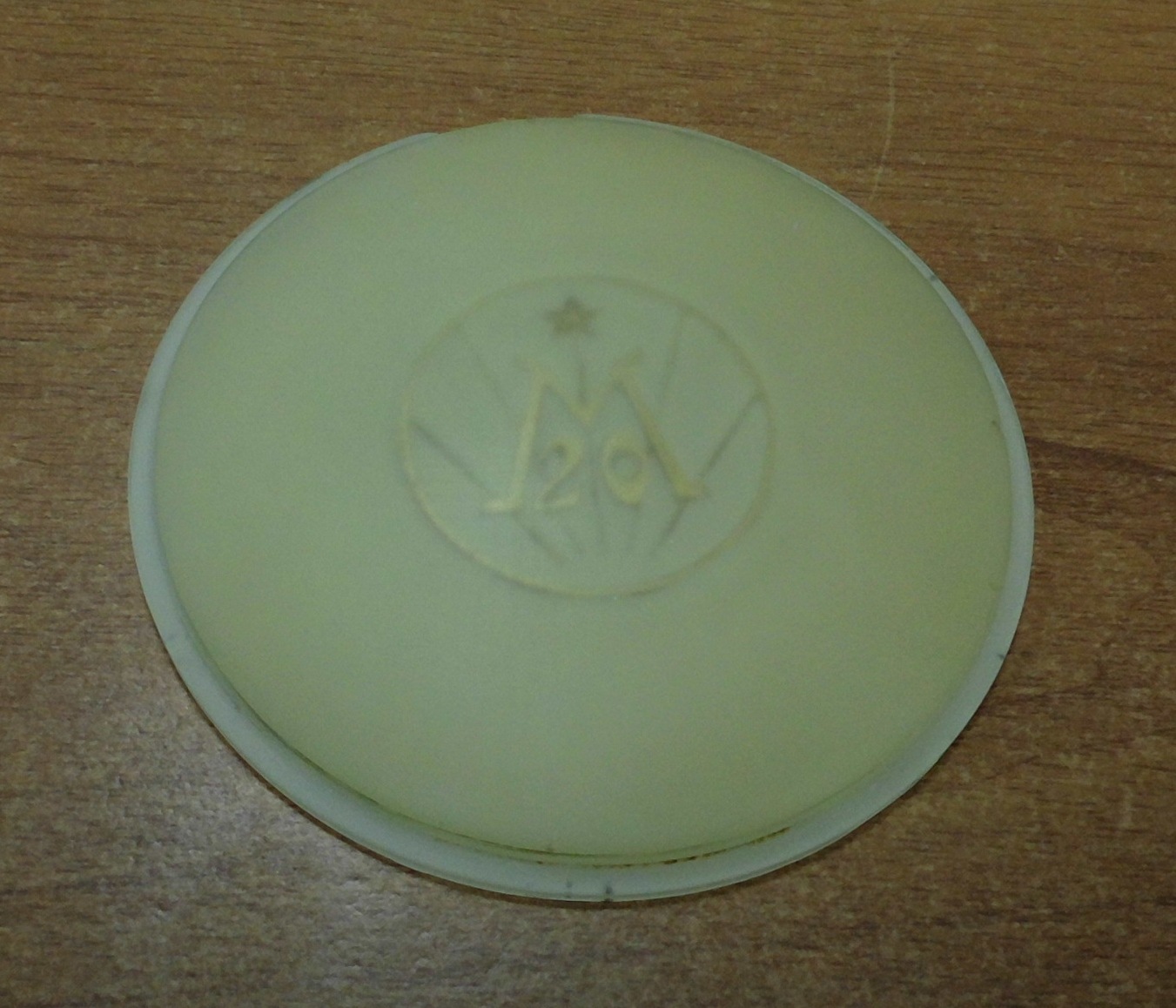

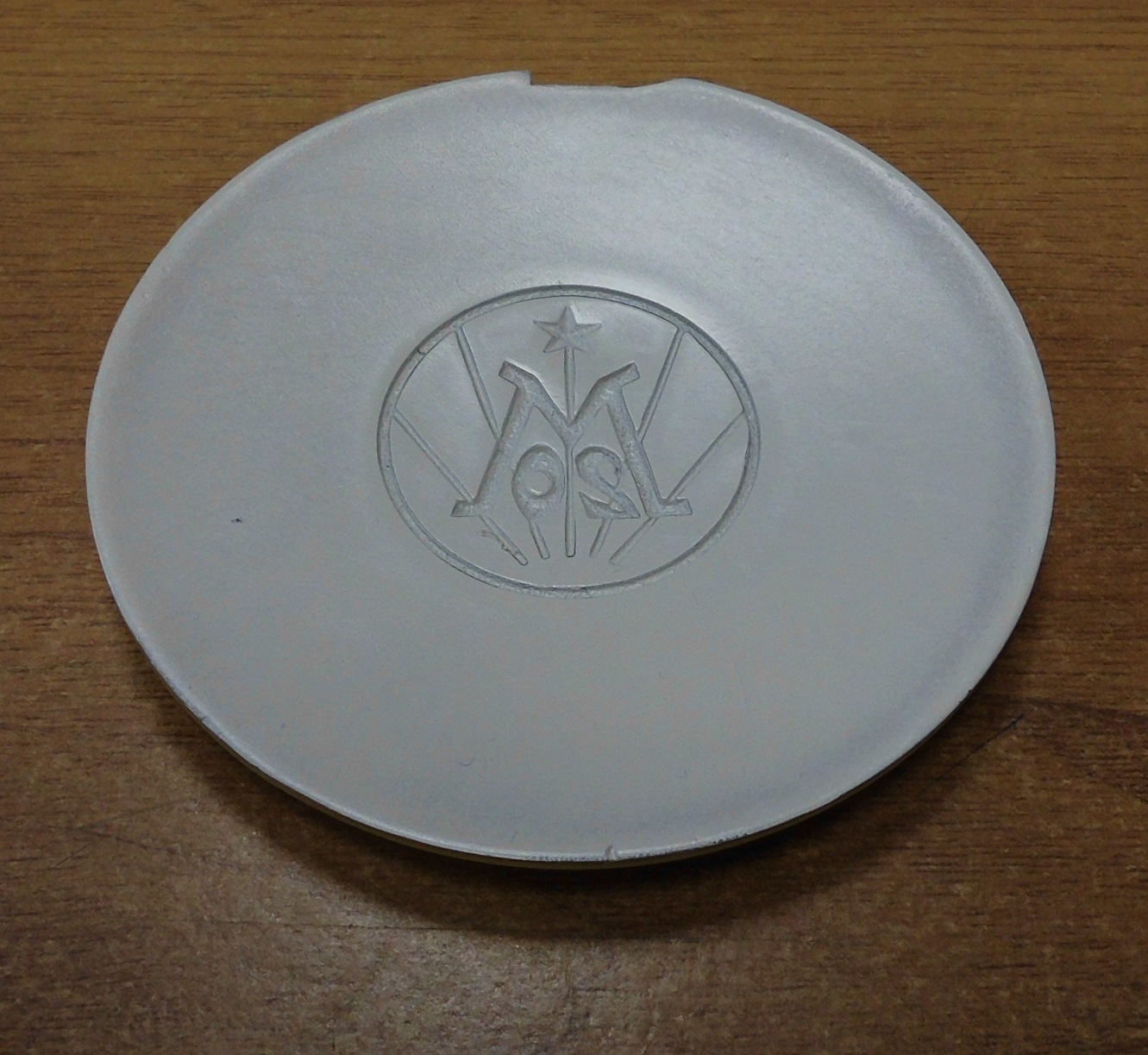

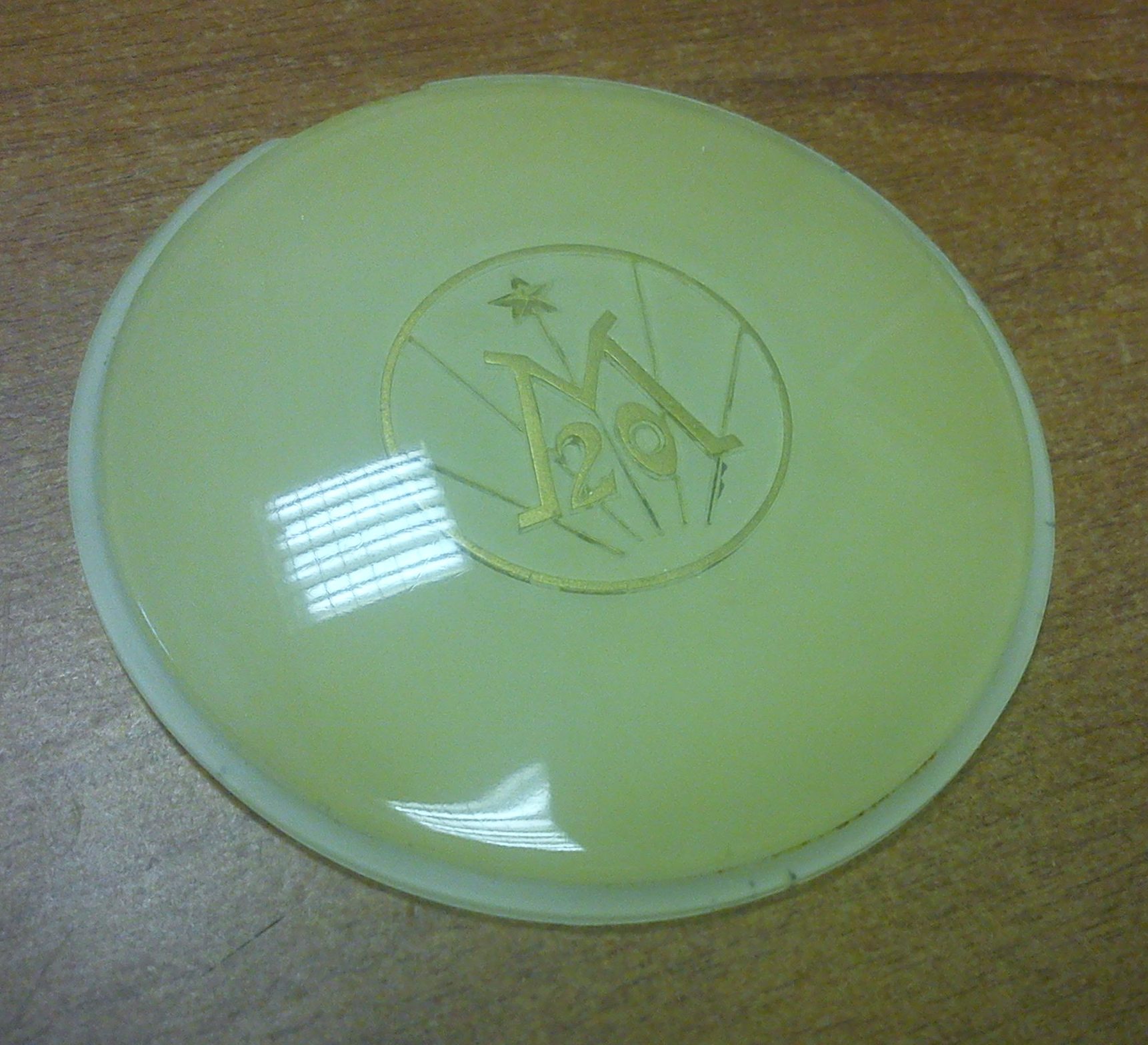

Расскажу и я про свою мелочевку. Паралельно рулю, восстановил кнопку сигнала. Выглядела она не очень, вся мутная и желтая. Пожелтел конечно сам пластик от времени, но тем не менее это не помешало. Итак, поверхности внутреннюю и внешнюю заматовал наждачкой 600 и 1200. Внутреннюю сторону покрасил бежевой красочкой. А внешнюю отполировал пастой 3М №3 и №4. Получилось неплохо я считаю. Что скажете коллеги?
6 961
5 463
Re: М-20 Нижневартовск/Би-би!!!/
Красота!
ash-oldgaz сказал(а):
Спасибо! Самому очень нравится. Уже не терпится все поставить. Но надо еще кольцо от краски отмыть, и дождаться весны :)
Отлично получилась кнопка сигнала. А мне новая нужна...
