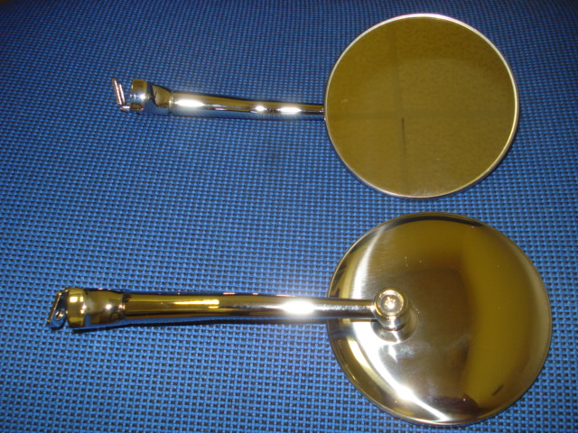

Всем привет! Задумался заменить боковые зеркала. Приглянулись вот такие. Будут ли смотреться?

мне кажется да ) а они панорамные ?

Шестерошные тоже вроде не панорамные :roll:

ты имеешь ввиду мои ?) я их менять буду на круглые... или по крайней мере правое (саму стекляшку)на панорамное 8)

Не, я имел ввиду свои :)

Так це ж тунинхованные. Помоему PRO SPORT :)

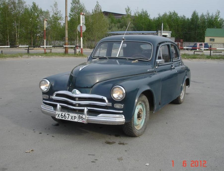

Добавлю еще фоточку. Только что прикрученные номерочки :)
