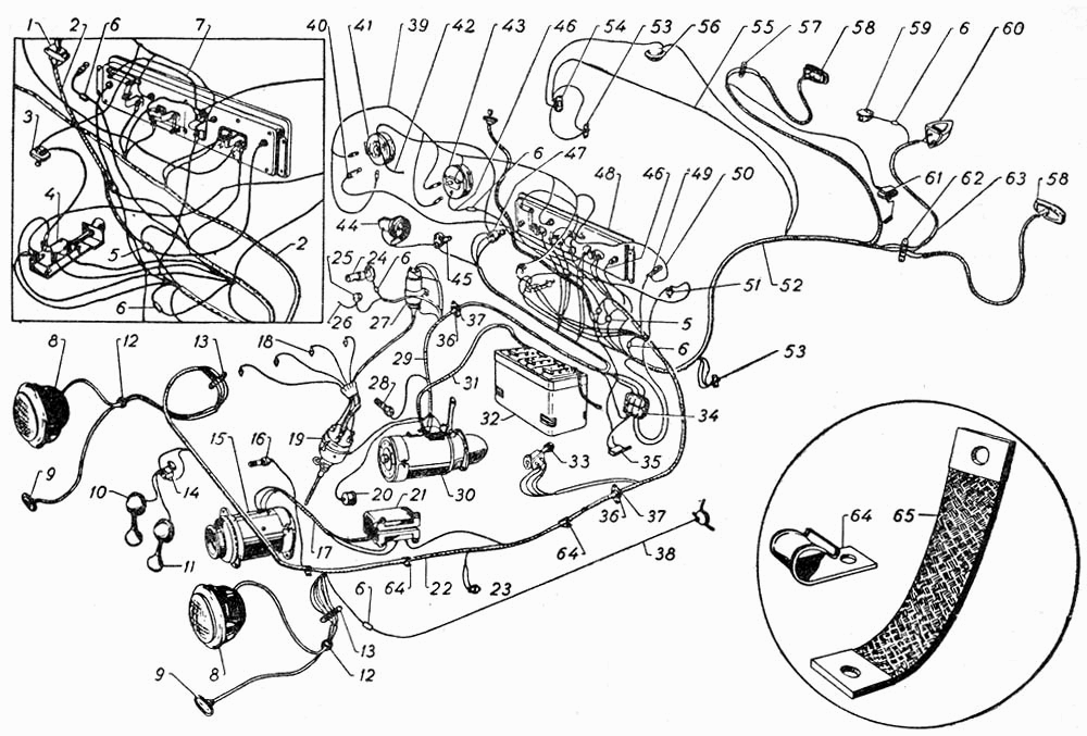

Только в крайнем случае) Я думаю все проще, неисправность где то в проводке.
Хотя у меня ломался на стартере бендикс, втулки.
вот, может пригодится: :)
