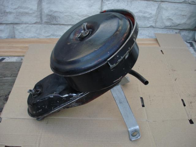

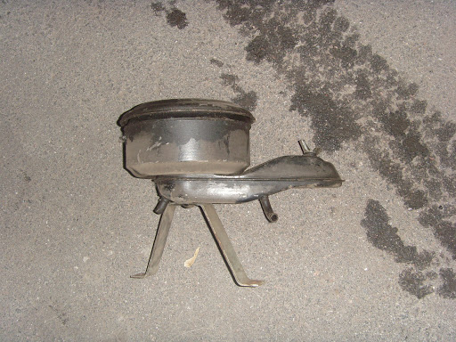

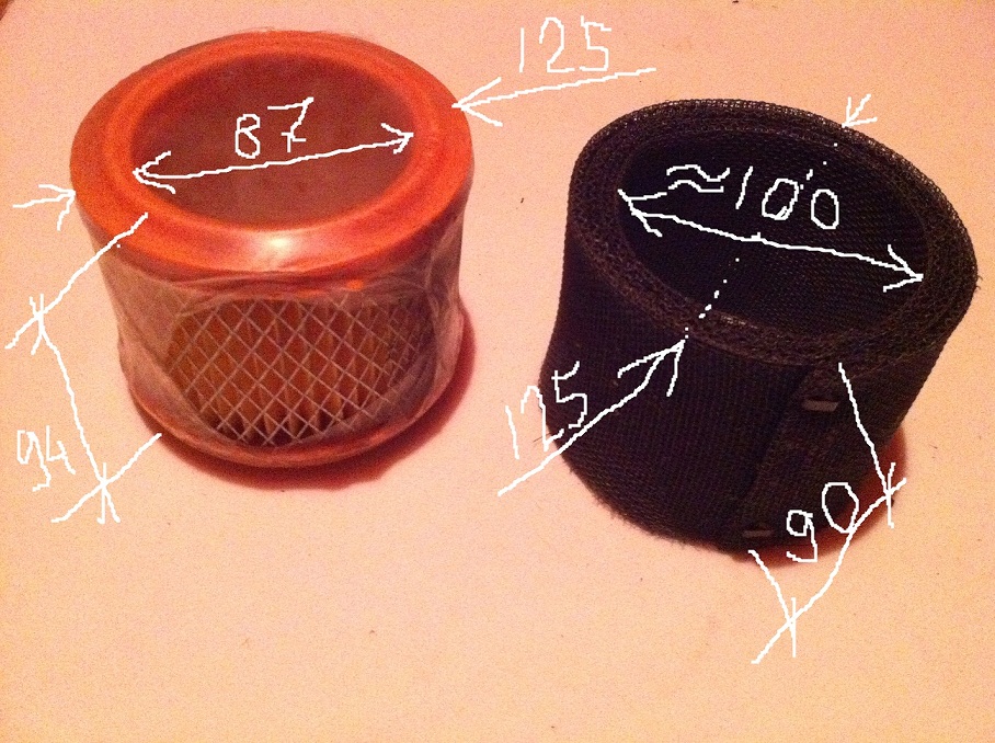

Понял. Вот, хорошая картинка! Получается он у меня не комплект. Не хватает позиций 2; 6 и 7 :) Спасибо за информацию!
Пока печатал...опередили :D ,но ездить так нельзя вся пылюка и песок шуруют прямо в ДВС чем кончается знаеш.
Буду комплектовать воздухан, что ж поделать :)

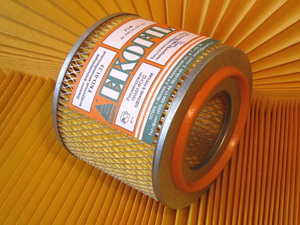

Лучше не комплектовать, а купить сменный фильтр. Я на таком катаюсь и очень доволен! Масло ни откуда не сопливит и менять просто!
Подскажи где купить сменный фильтр? Продается такой в обычных автомагазинах, кроме КИ?

TUNER сказал(а):
очень похож на фильтр с уаза.
размеры его
Ширина, м:
0.17
Высота, м:
0.17
Длина, м:
0.15
померите свой.

Всмысле саму сетку? Если да, то сетки у меня нет, не стояла. Я когда воздухан открыл, то думал так и надо. Но смутно припоминаю что она должна быть))
16 292
10 599
TUNER сказал(а):
померий тогда просто влезит такой или нет
A, мм: 158
B, мм: 71
С, мм: 11
H, мм: 148
16 292
10 599
или такой
D=158
d=17/12
H=12

Замерил "кастрюльку", старался поточнее.
16 292
10 599
подходит по размерам вашим фильтр манн C 1555/1
размеры
A125,0
B 88,0
C 88,0
D 165,0
H 108,5
16 292
10 599
TUNER сказал(а):
Спасибо! Надо купить:)
если подойдет то вот EAN-Код 4011558105907 для магазина. :D в принципе подойти должен..

есть фрам
Воздушный фильтр
CA5587
Характеристики
Высота : 80 mm
Ø Внешний : 143 mm
Ø Внутренний : 103 mm
Barcode
5022650281382

Андрей111, спасибо за ценную информацию :)

Да что ценного точного размера нет как нужен..

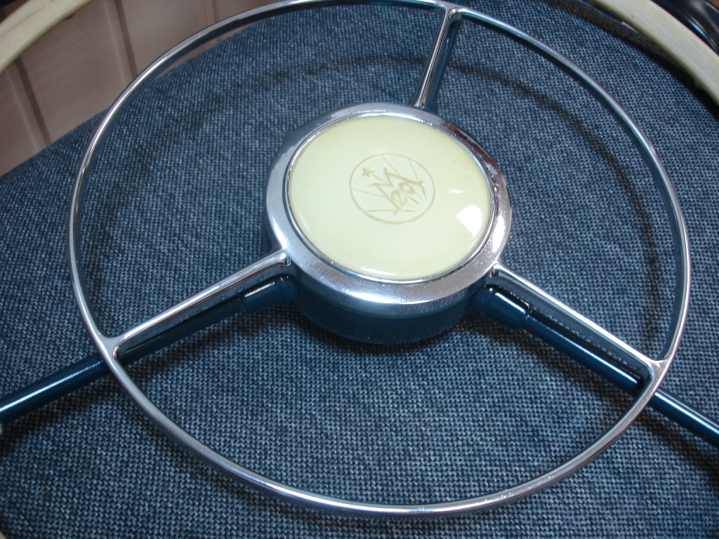

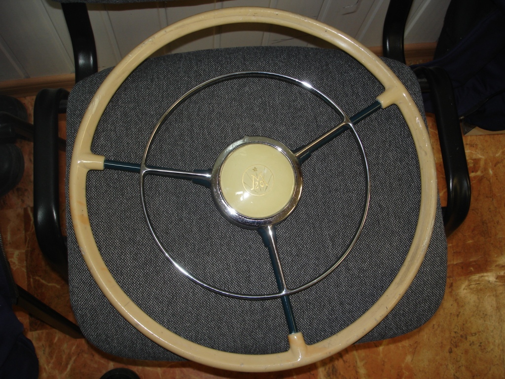

Вчера отполировал пластик руля, и прикинул собранную кнопку сигнала :)
