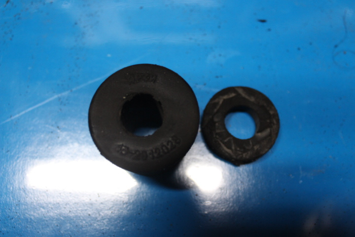

Сегодня сделал выбор сайлентблоков гост 13-2012028 ,пр.СССР ,подозреваю- может ошибаюсь от 13 чайки.
Чтобы не мучатся, подрезал их болгаркой в размер,так как мокрый нож их с трудом резал,обратил внимание ,что состав их наверное из полиуретана.
Так как при резке, они просто плавятся, как пластелин!

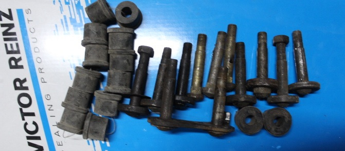

Так же выбрал рем. комплект оригинал пальцев рессор,намного отличается от афтермаркета производимого в коперативах в СССР.
Разница качества изготовления ощутимая.
Самый крайний правый кооператив,сырой ,не имеет резьбы для разборки,цельно точеный ,не разборной и в размере гуляет .
Кооператив не советую ставить,будет стучать и быстро сотрётся.
Всё поставил собрал,доволен.
Ручки ,чешутся завтра заняться печкой,а то зима скоро.

Ну Чайки у меня нет,извините за использование девайса не по назначению.
А салентблоки были на полочке,достойно прижились к Победке.

так такие в магазинах ГАЗ продают, они просто длиннее.
То что продают сейчас ,я не стал покупать,не впечатляет.
Пересмотрел афтермаркет ,5 вариантов полиуретановых, может не там искал.

ну в москве продают хорошие и резина и полиуретан.

А я пожалуй спорить не буду,мне хорошие не попались ,рынок большой.
В гараже лежали в сравнении лучше.
Их менять недолго,если что.

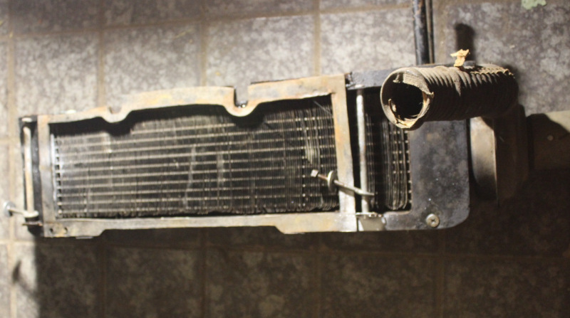

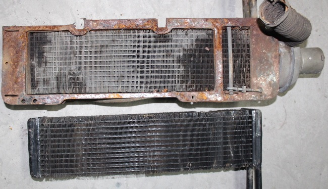

Сегодня решил готовиться к зиме.
Так как у меня печи не было с момента приобретения автомобиля,был снят сегодня сыном полный комплект с донора.
Корпус придётся песочить,грунтовать,красить,может даже подваривать,так как нового к сожалению нет в наличии.
А с радиатором повезло,поставлю скорее всего новый.
В понедельник отдам мастеру все радиаторы для вскрытия.
Старый для чистки,новый для небольшой правильной доработкой.
В процессе буду выкладывать фото всех работ.

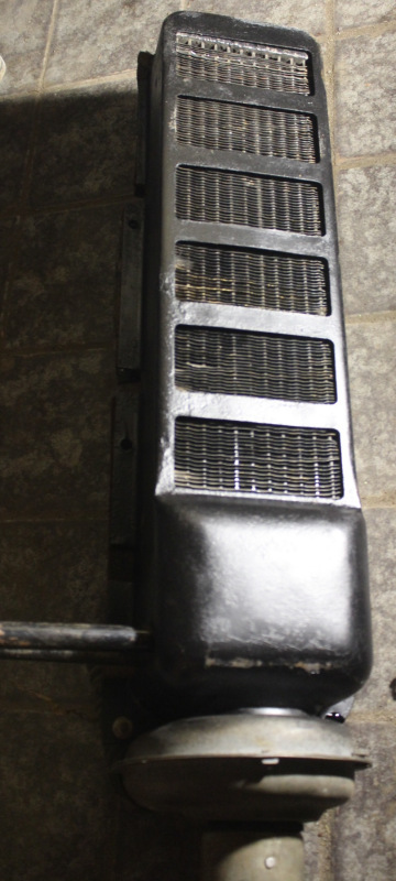

Наступила зима.
Завершили сборку печки ,установили на автомобиль .
Даже не верится,что будет может тепло.

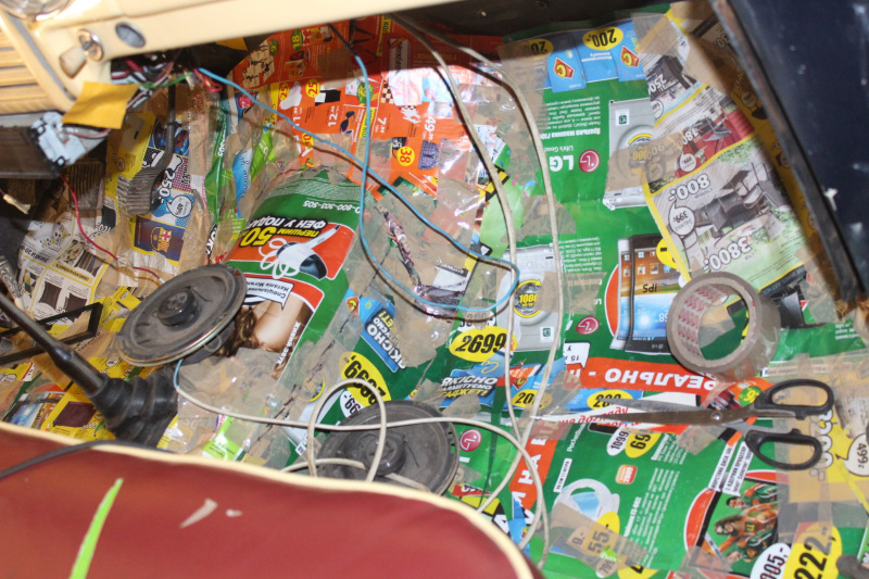

Всю неделю кроили из бумаги лекала для изготовления ковриков.
Скажу Вам , пришлось потратить на это немало времени.
Склеивали бумагу путём скотча,придавливали магнитом к полу,обводили и обрезали ножницами.
Вот что получилось, что размеры будут соответствовать к оригиналу не уверен.
Если кто знает длину задних и передних ковриков сообщите,буду признателен.
Пока не порезал материал.

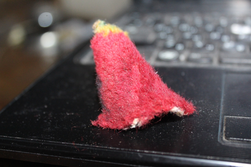

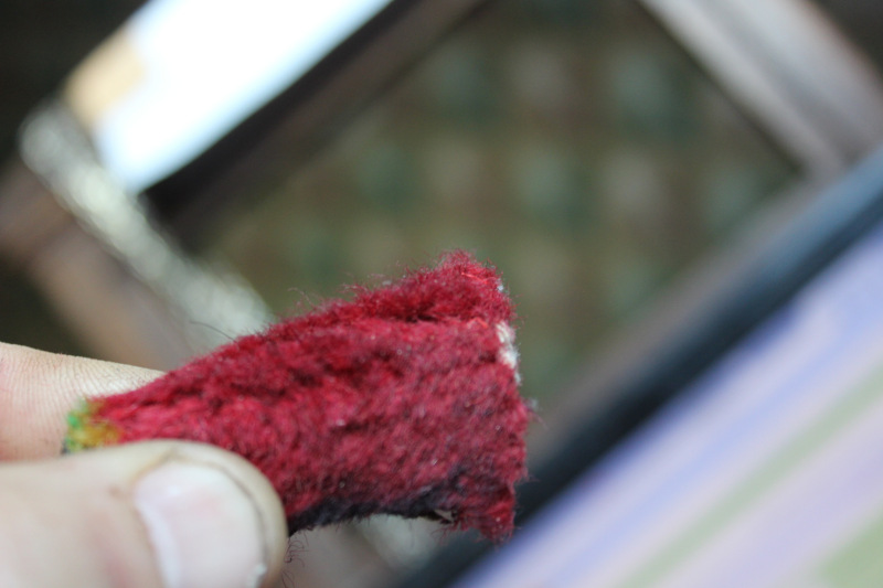

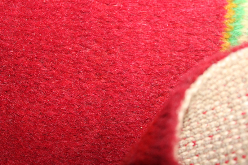

Вот с этого материала ,100% шерсть ,производства СССР будем кроить коврики.
Подбирал под цвет сидений.

Приветствую!!! Это Андрей из Казани. Достойная работа по выкройке лекал из газет, время много ушло сразу видно. Сам пойду таким-же путём, как и Вы. Дорожки у меня кстати такие-же, только сбоку рисунок другой из гаммы тёмно-зелёного и серого - но это не важно Всё равно отрезы боковые не нужны. Возник у меня вопрос по поводу покрытия обратной стороны "кремлёвских дорожек" - чтоб сделать их непромокаемыми снизу. Вероятно можно покрыть обратную сторону резиновым клеем из баллончика либо просто 88 клеем. Тонкий слой клея будет гнутся и дорожки не будут скользить. По типу ковриков для ванной из магазина "ИКЕА". Их каким-то резиновым составом покрывают - но он недолговечный, года через три начинает осыпаться, печалька... Что думаете сами?
