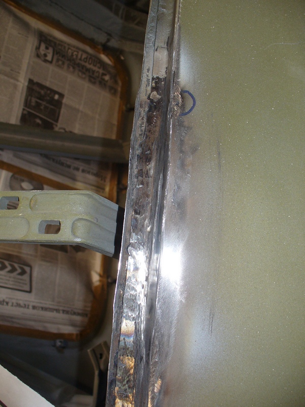

В принципе, завариваю мелкие отверстия следующим образом: подставляю пластину медную с обратной стороны, а с лицевой завариваю полуавтоматом.Потом всё зачищаю.Может это и не правильно, но довольно крепко получается.Вот пример этой работы на желобках багажника

Таким образом видел американцы делают и думаю что это неплохая тема на тонком металле. И я так понимаю что медная подложка так и остаётся приваренной?

Я так же делал, только подложка у меня была люминевая, но это роли не играет. Подложка не приваривается, она не позволяет полуавтомату прожечь дыру.

охлаждает метал как бы.

скорее просто не дает сзади прилипать соплям от сварки, как бы поддерживает новый металл

можете бросить в меня камень - но я подставлял деревяшку из бука )

не...буковые деревяшки есть )....водой смочил и варю )

а да! ))) вместо меди ) просто бук твердая древесина и горит не очень...) помогает соплей не навешать, смысл такой же как и у коллег, выше написавших
