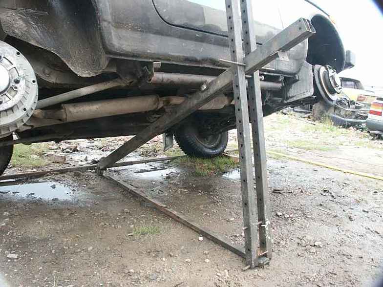

Сам из Питера. Сейчас в срочном порядке изготавливаю опрокидыватель, т.к. подъемника у меня нет. Поверну машину на бок-будет легче думать. А вообще есть на примете машинка(по сему была чьим-то донором, а сейчас брошена) Вросла в землю по ступицы. По большему счету опрокидыватель вариться для нее. Хочу посмотреть,в каком состоянии на ней лонжероны. пол там точно сгнил-под сидениями дыры.

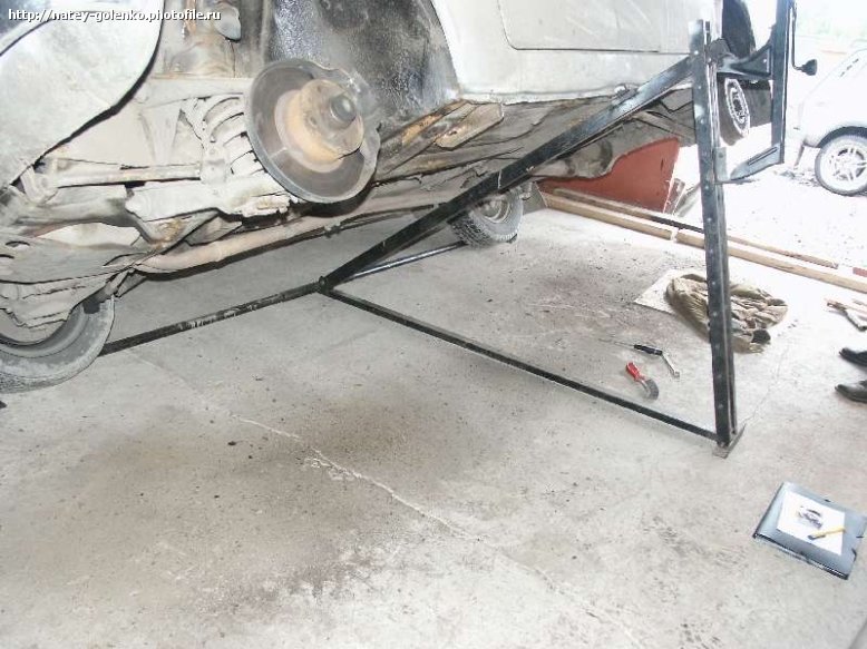

опрокидыватель
Я буду делать такой системы. Он более переносной

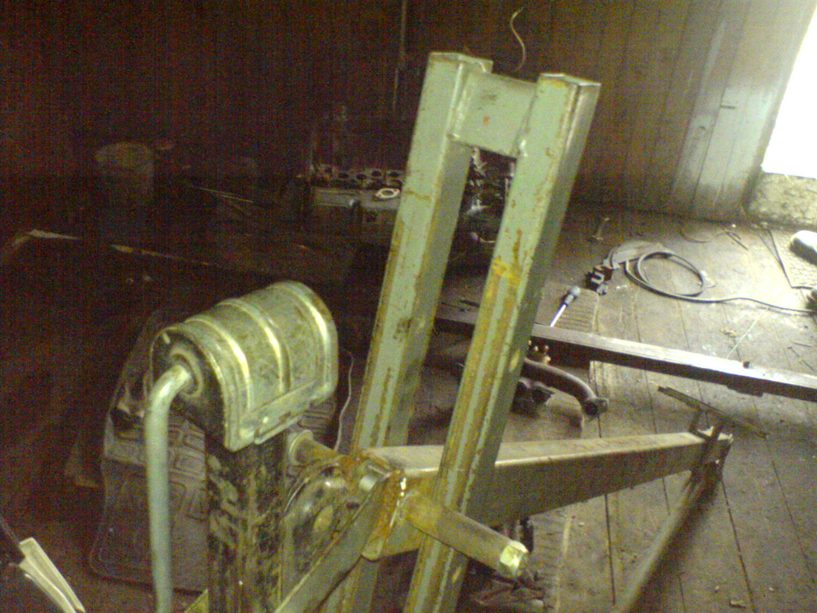

вот еще
13 421
5 879
то что у меня на фото - самый обыкновенный Жигулевский опрокидыватель, рассчитанный на собранный авто. А работать приходится с голым кузовом Победы, так что все вертится отлично и не перегружается. Их много наклепали в свое время, ищи по гаражным кооперативам и найдешь :p

опрокидыватель
Уважаемый Олдджек! Не могли ли вы скинуть более подробные фото ваших опрокидывателей. Меня интересует узел крепления автомобиля к опрокидывателю и непосредственно поворотное устройство. Попробую воспроизвести
