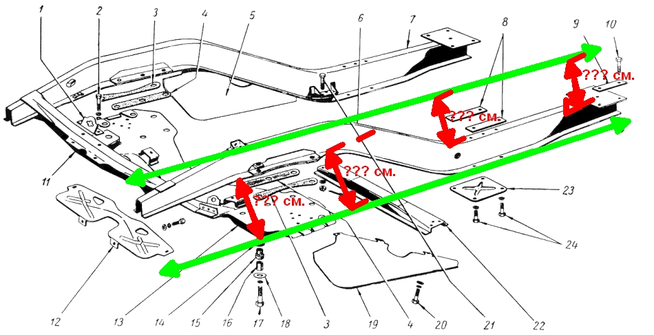

Мужики подскажите , где найти размеры передних лонжеронов на ГАЗ М20 ?
Может кто снял с недеформированных (оригинала) шаблон для себя и может поделится информацией ? ...
Дело в том что на моей Победе , лонжероны имею вертикальное деформирование. При снятие и параллельной сравнении ,
есть большое различие по вертикали.... Метал живой , надо только выравнивать . Менять нет смысла , да и найти непросто. Так что не могу определить какой из них согнут в верх , или в низ так как нечем сравнить.
Может есть у кого-то в работе Победа , кто бы мог снять размеры.... Буду очень благодарен.

высота изгибов , по отношению к полу , стенке...Главное показать как сняты мерки ...

Если внимательно осмотреть лонжероны складок нет ни на одном?

Лонжерон сгибается только в верх.Резюльтат -расширяющаяся к низу щель между передним крылом и дверью.

Зазоры , в нижней части крыла и дверей ... 3 см. , верхний зазоры... 0 см.верхняя часть капота цепляет в воздухозаборник кузова...

Победа такая машина, что размер этот вам скорее всего ничего не даст.Нет двух одинаковых кузовов.Тут правильнее было бы подгонять зазор крыла и двери, чтоб был одинаков сверху и снизу.Для этого надо чтобы передняя часть лонжерона в вашем случае ушла вниз.Вполне возможно что у вас моторный щит деформирован внутрь салона в месте крепления укосов либо брызговики передних крыльев.А может и то и другое.Если всё выровнять, то лонжерон займет нужное положение.Деформация скорее всего с обоих сторон, но разная, поэтому и не совпадают лонжероны друг с другом.Если моторный щит ровный и с укосами всё нормально, то надо накидывать передние двери, крылья и тянуть каждый лонжерон пока зазор не станет нормальный с обоих бортов.После естественно надо проконтролировать нижнюю плоскость лонжеронов чтоб низ обоих был в горизонте.(передняя балка была параллельна поперечине).Если низ окажется не в горизонте, то расшивать шов между лонжероном и брызговиком и вгонять лонжероны в плоскость.Вот как-то так.

Спасибо за ценную информацию. Постараюсь проверить все... , лонжероны у меня снятые уже..,
