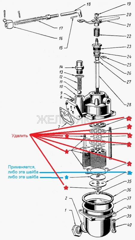

Влезу в тему . А как Вы считаете можно -ли использовать маслянные фильтры с 4х тактных бензиновых лодочных моторов ? По форме они такие-же как современные автомобильные ( накручиваются )но только маленькие . Крепление , резьба и посадочные размеры меня не интересуют . Интересует только возможность конструктивного использования .

Есть одна мысль . Хочу из родного фильтра грубой очистки вытащить все потроха . закрутить штуцер с резьбой и поставить маленький современный фильтр . а снаружи родную крышку . Снаружи он как родной с ручкой для проворачивания , а внутри современный с хорошей очисткой . Но это только мысли пока.

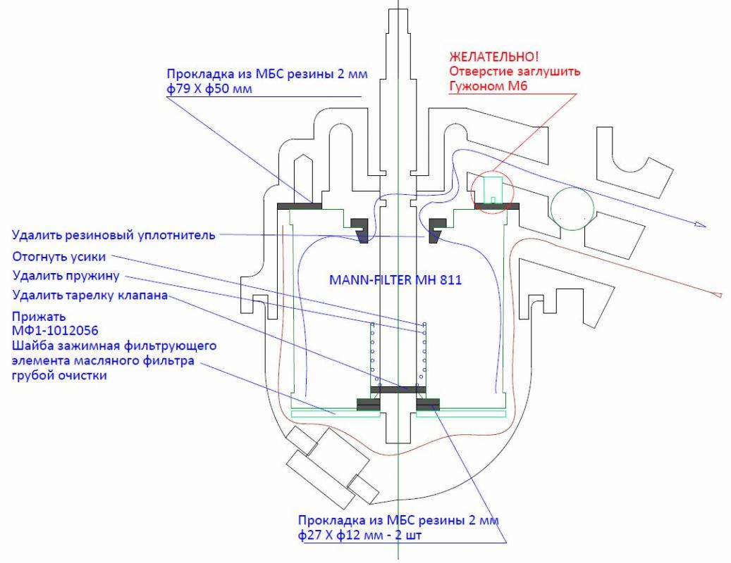

вот тебе реализация ))
я себе купил такой Knecht (Mahle Filter) OX 411
взято с форума ГАЗ 69
Реакции: Sazia
9 228
9 924
на мой взгляд это самое простое превращение! и не нужен переходник!!! у одного болтика шляпку спилить, пропилить шлиц и завернуть в отверстие
+ пара резиновых прокладок )
в выходные планирую собрать! потом фотоотчет
единственное - фильтр этот с клапаном! его придется удалить )
