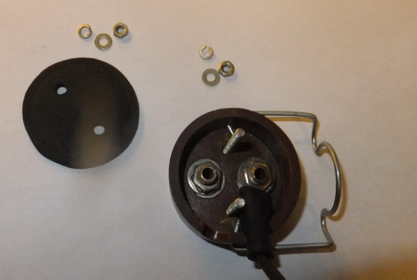

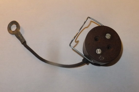

И ещё одна плюшка на сегодня!
Оказывается были ещё и коричневые розетки, на более поздних машинках встречал уже только чёрные.

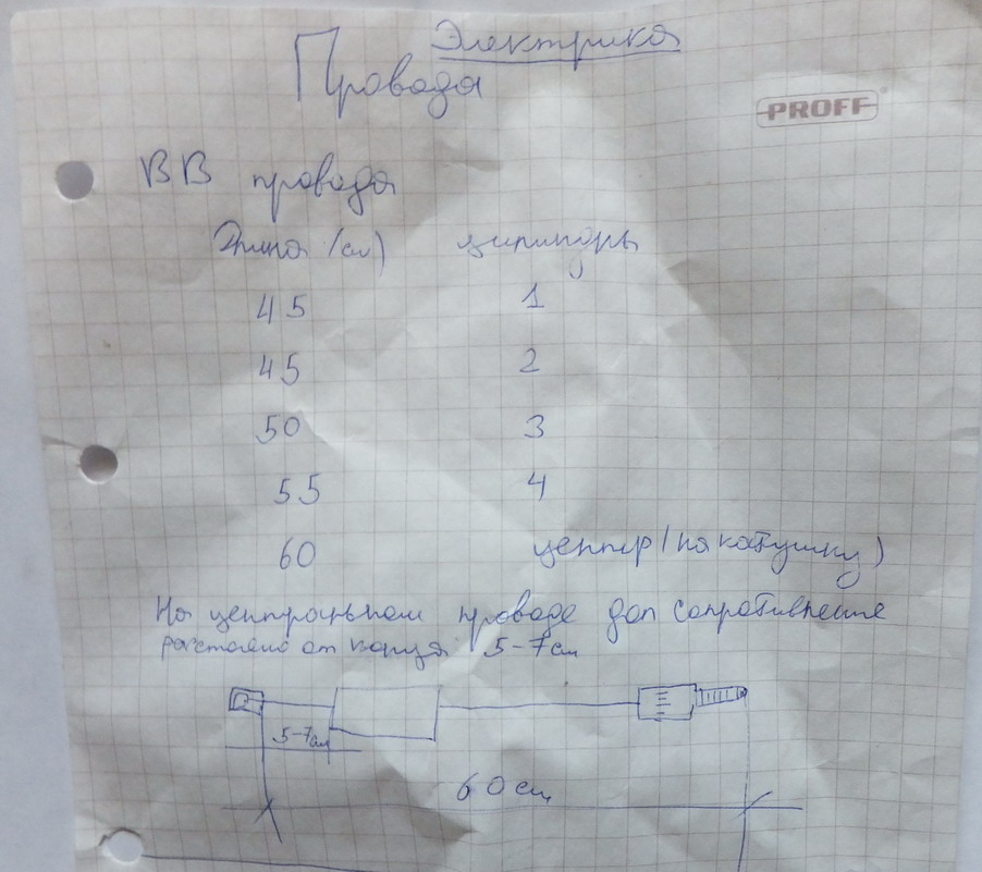

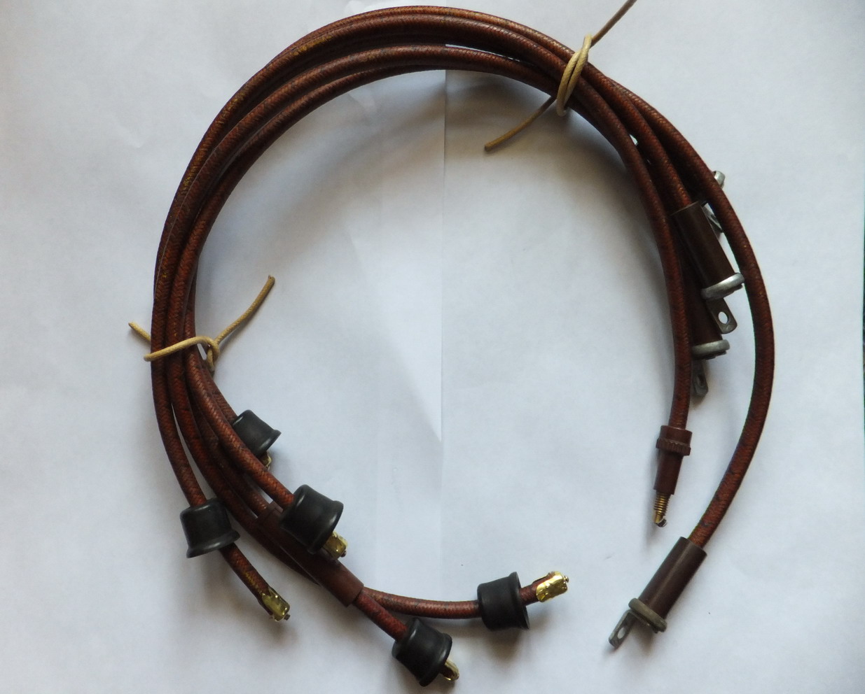

В. В. провода наконец-то получились!
А доп сопротивление зачем на центральном проводе?

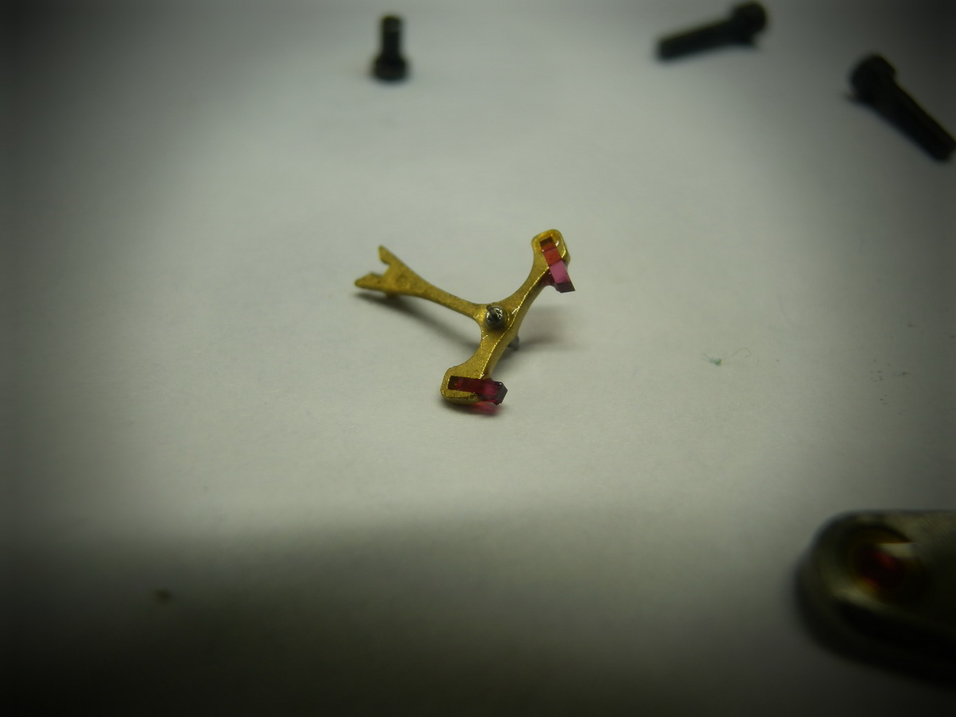

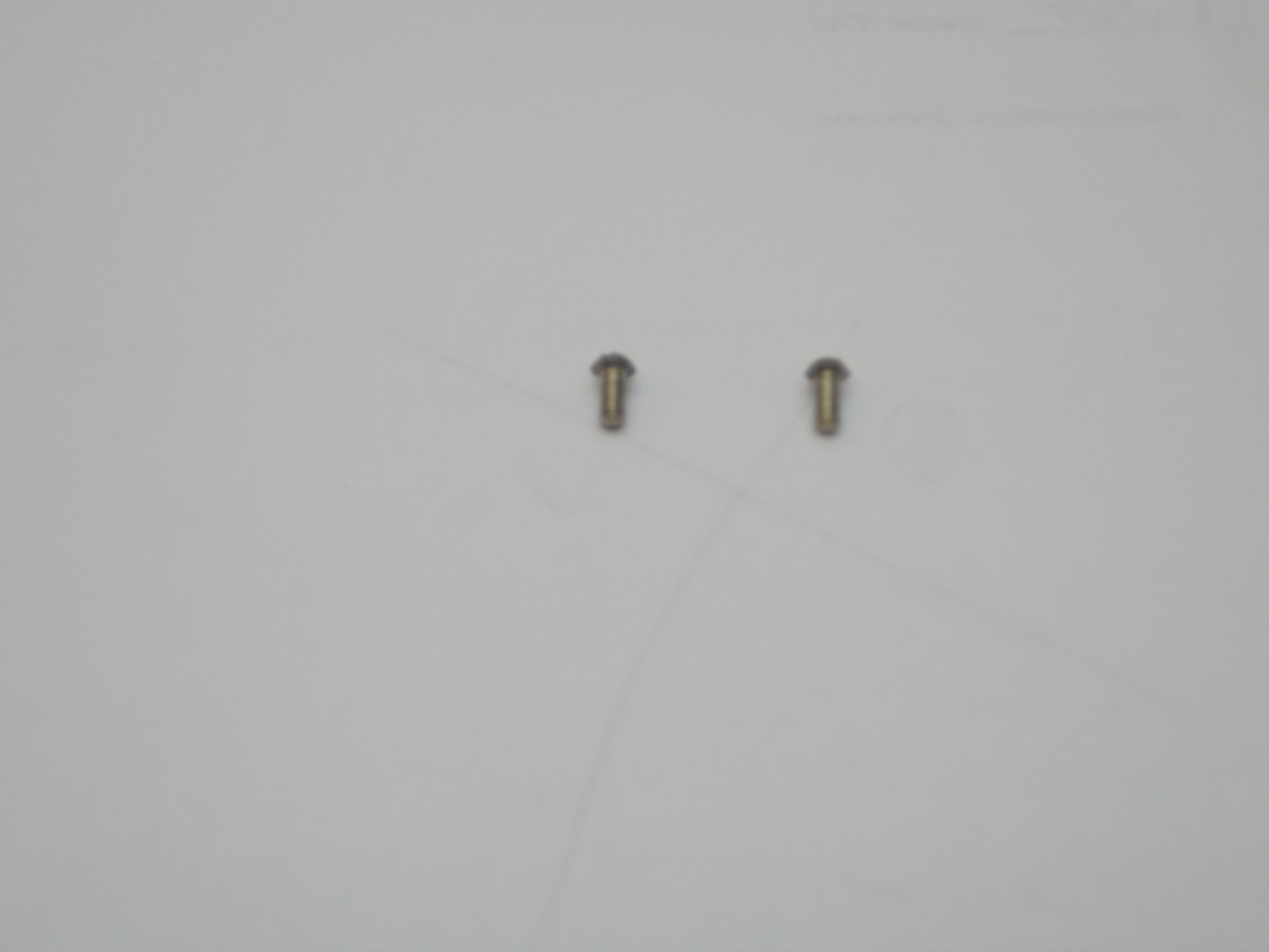

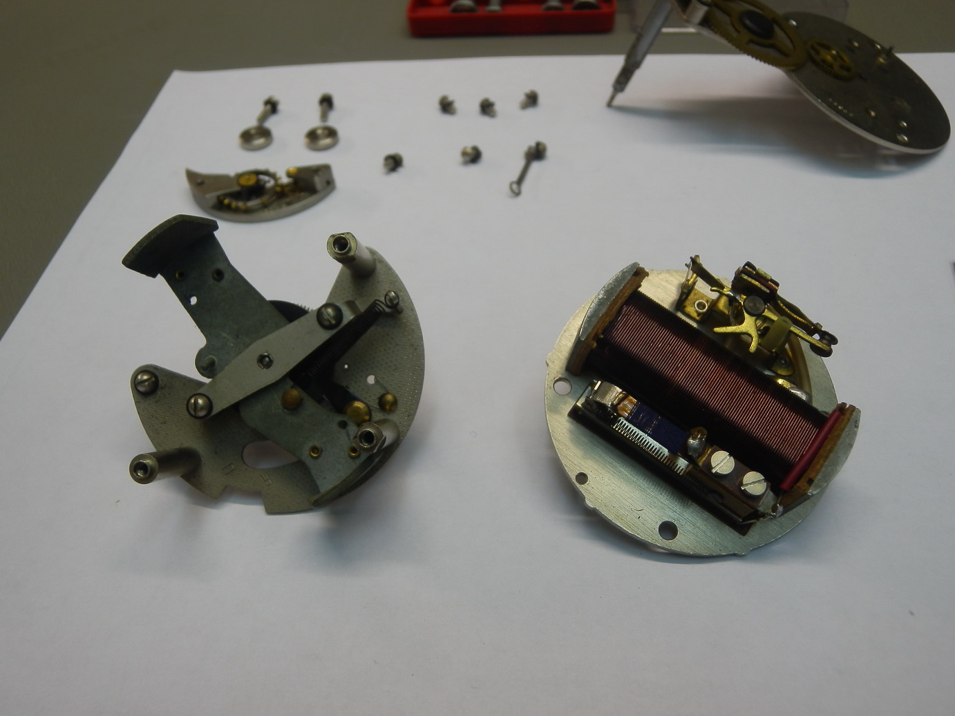

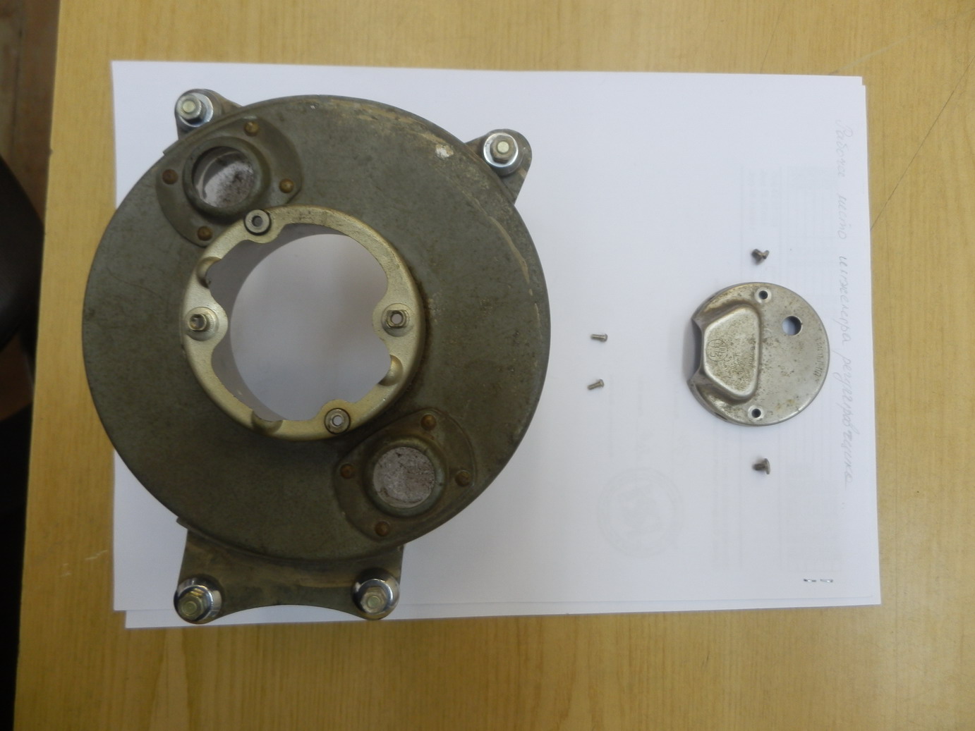

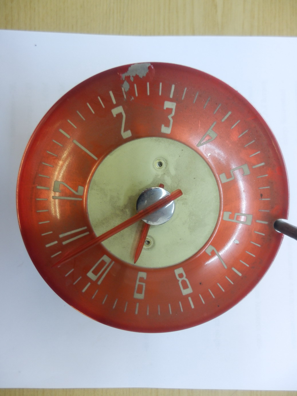

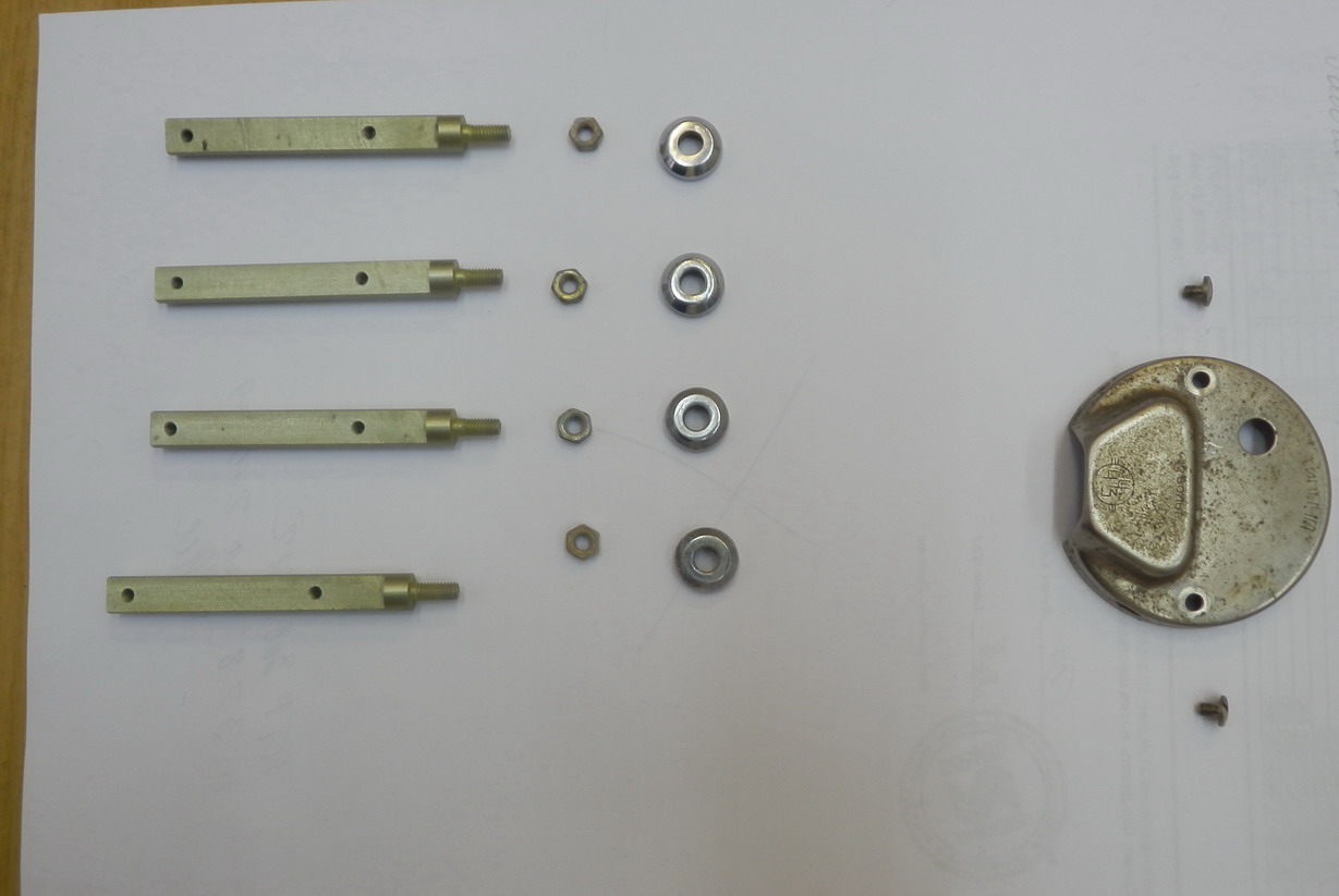

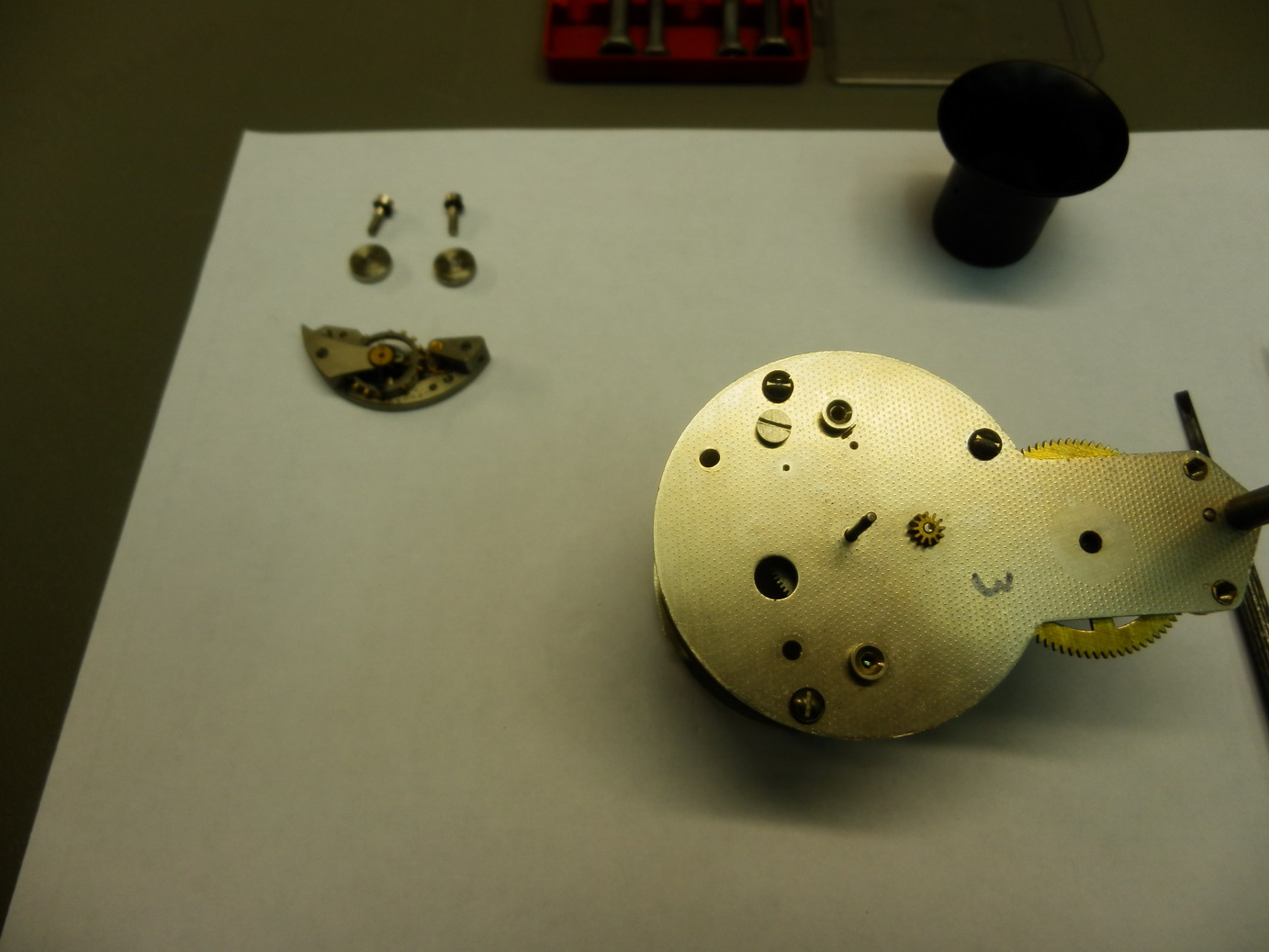

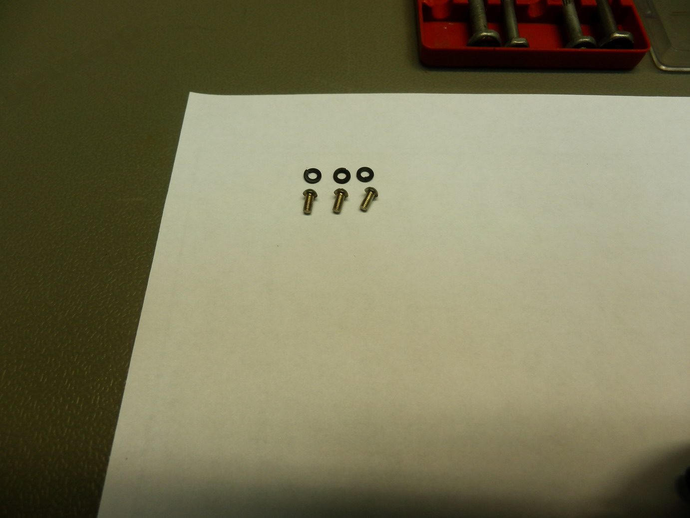

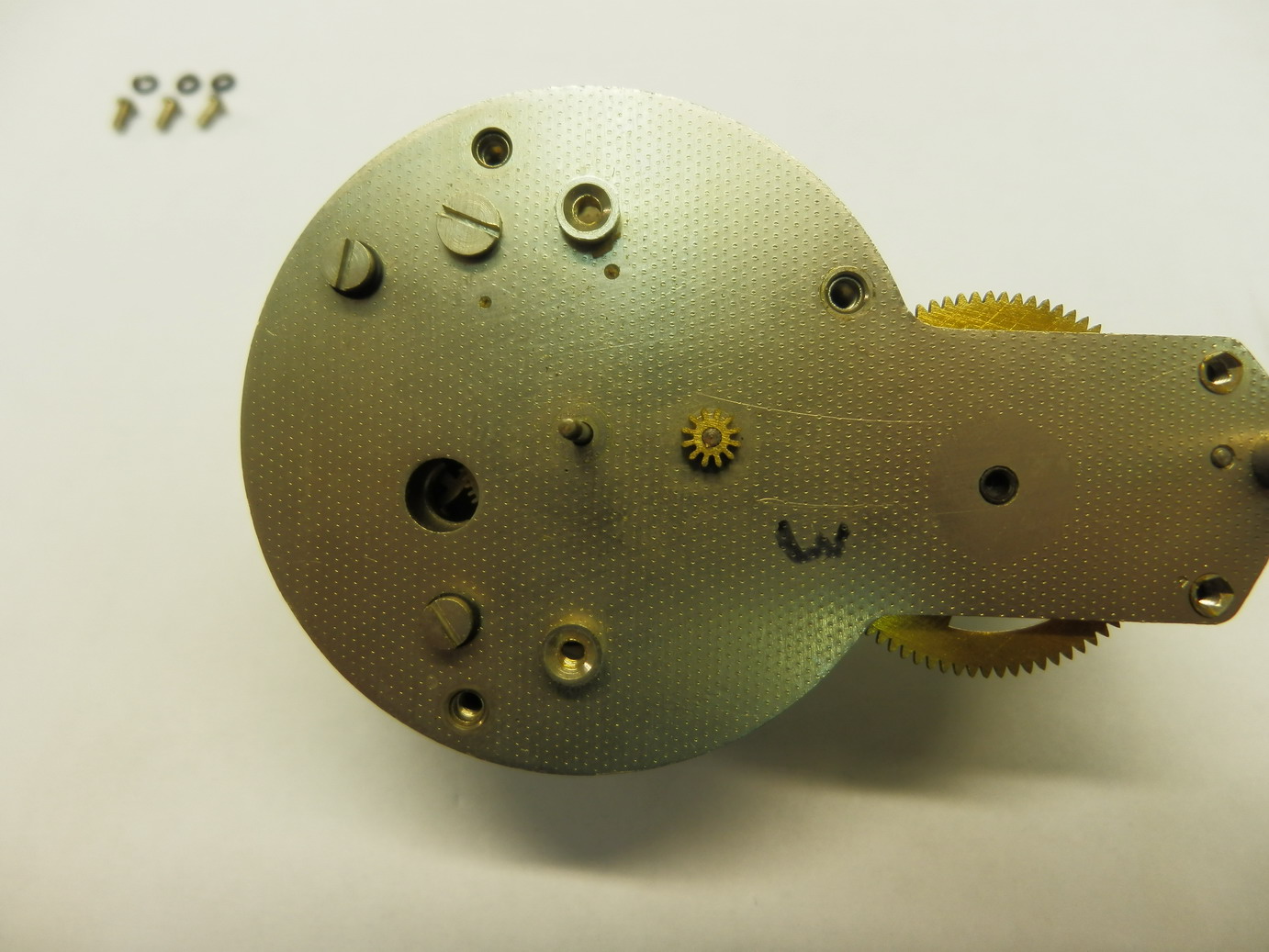

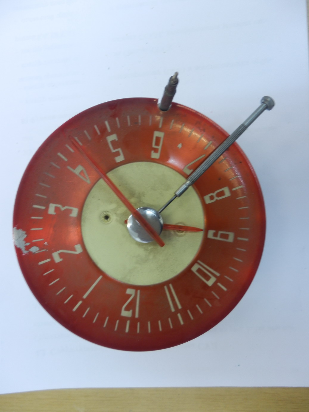

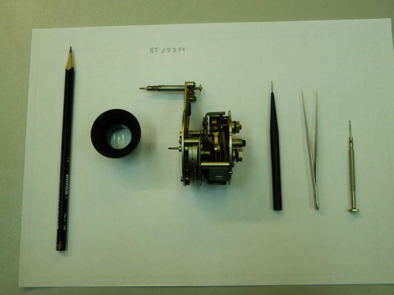

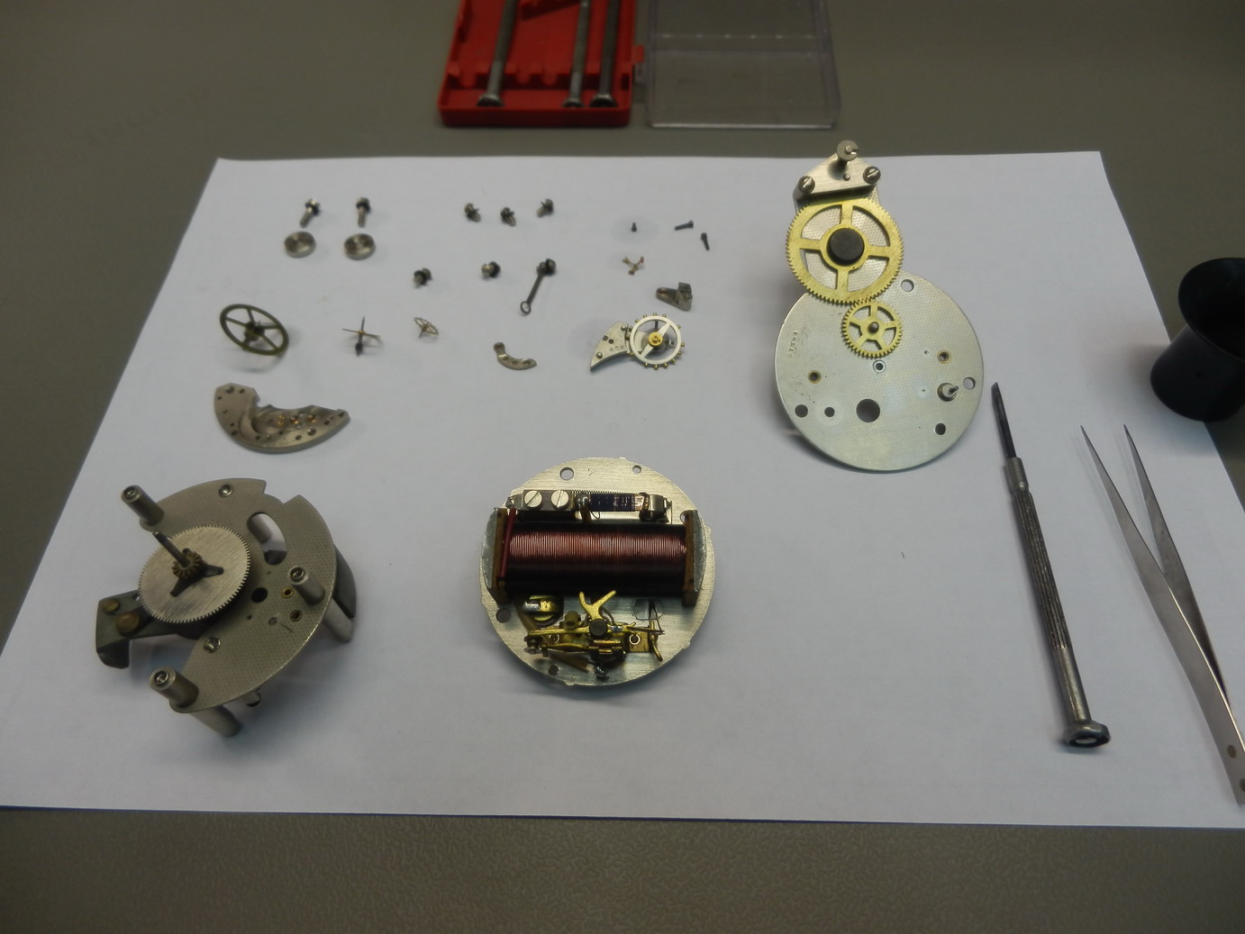

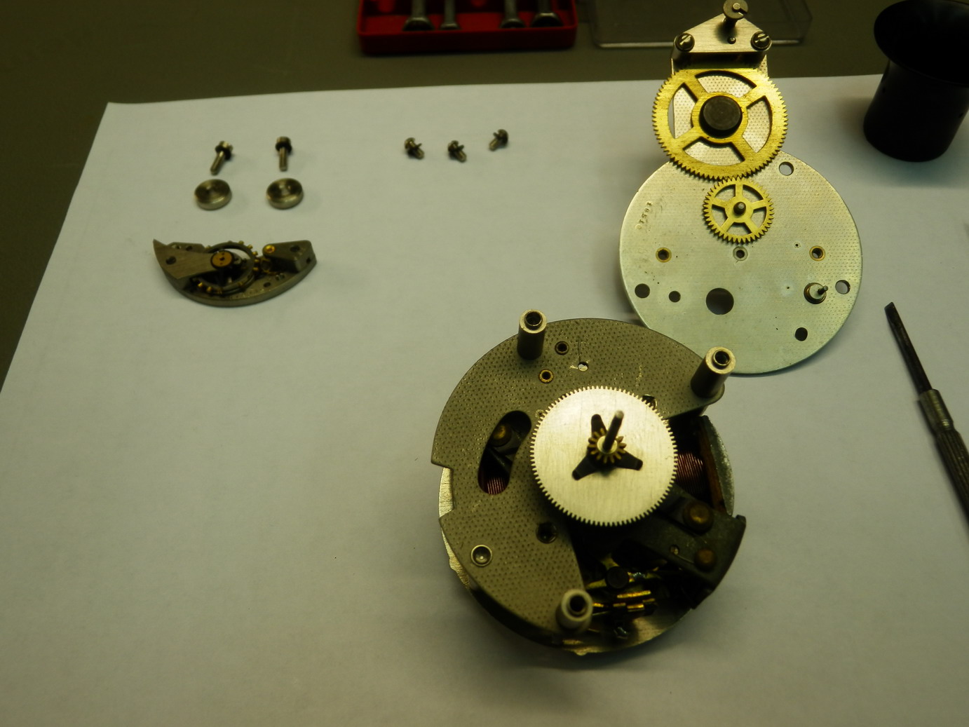

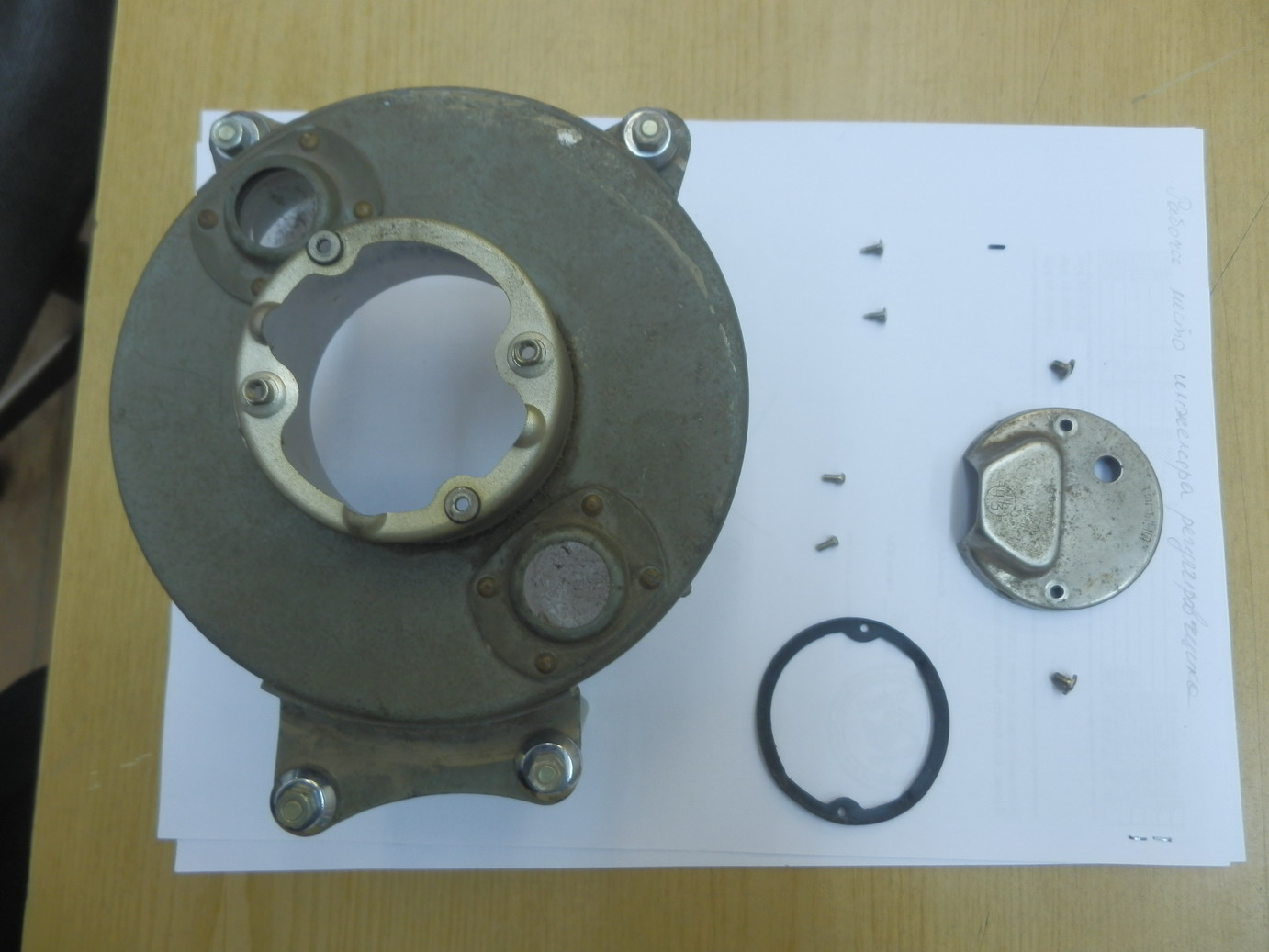

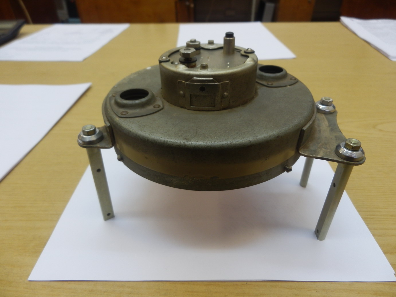

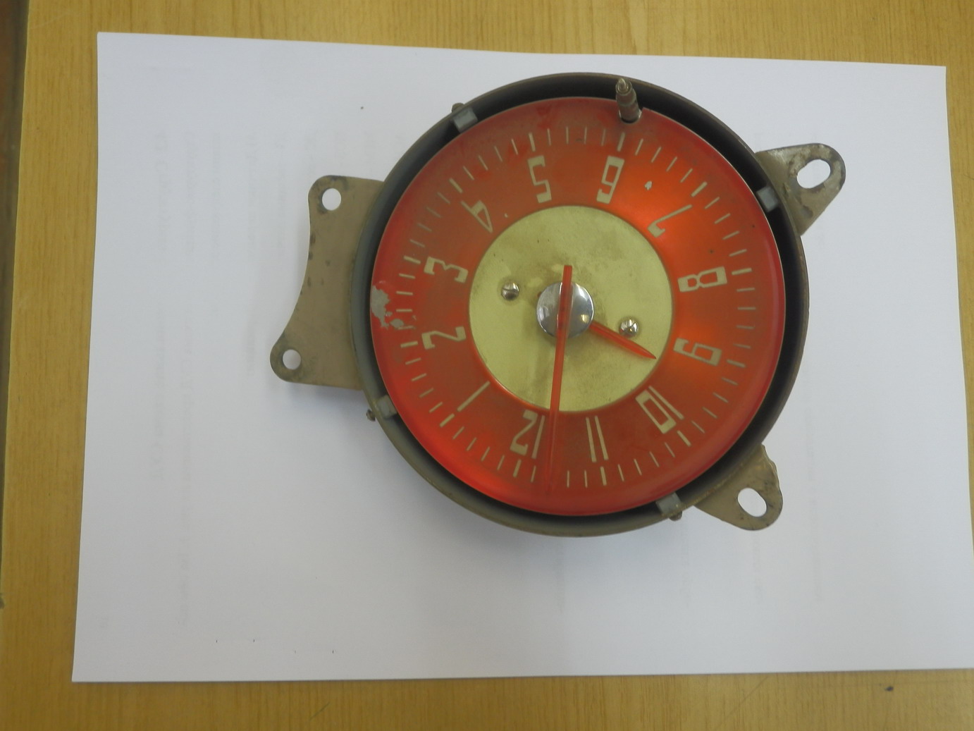

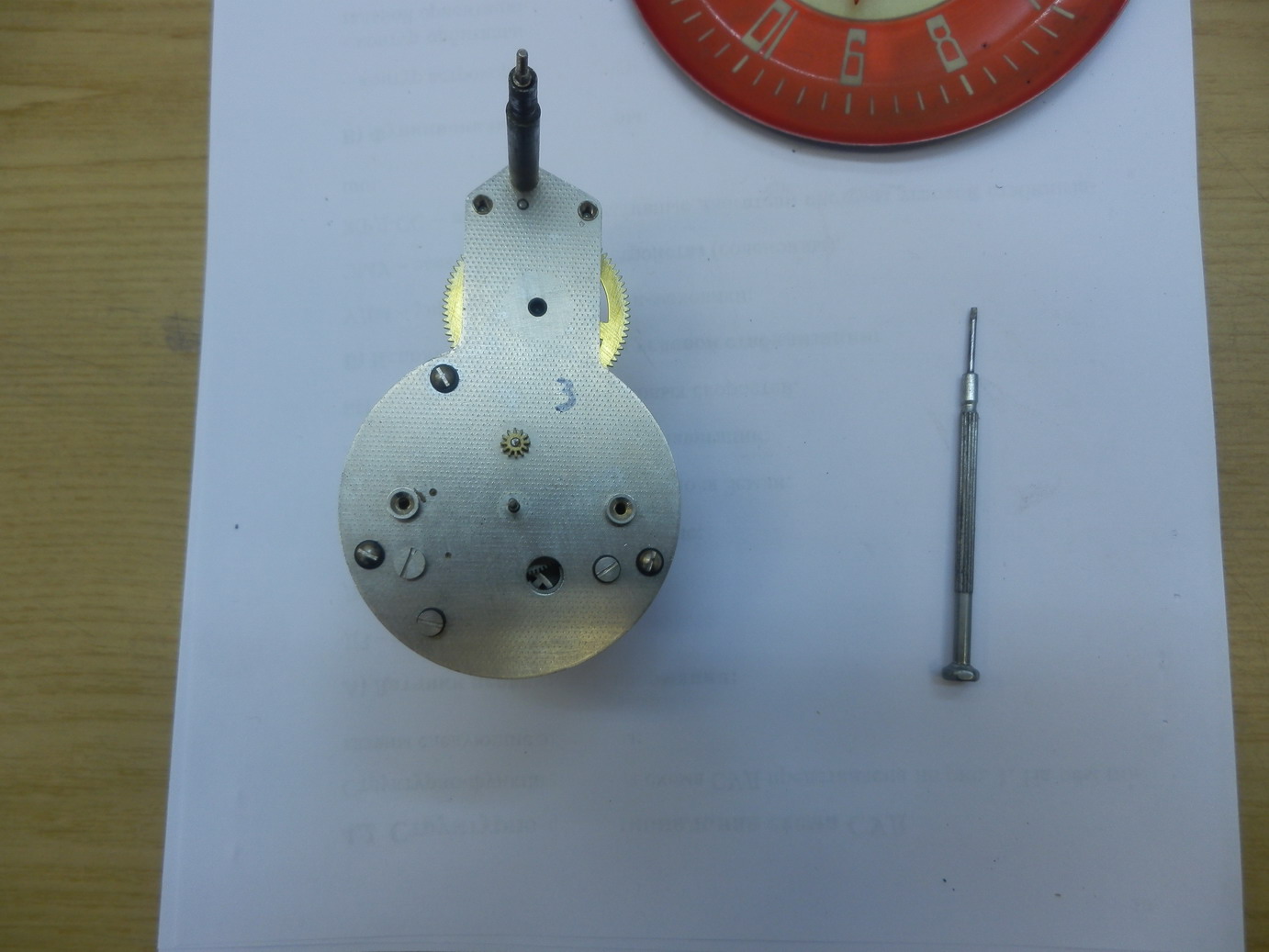

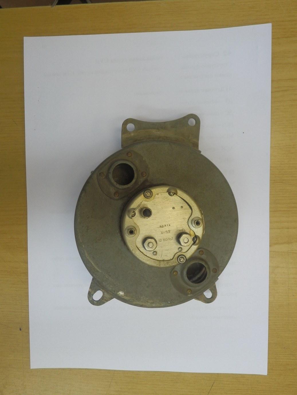

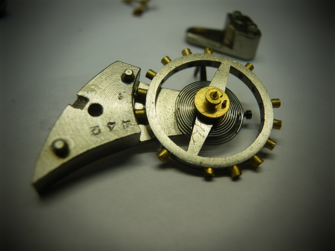

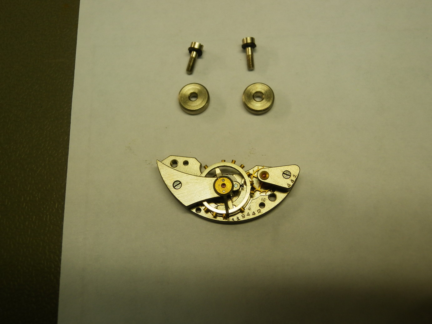

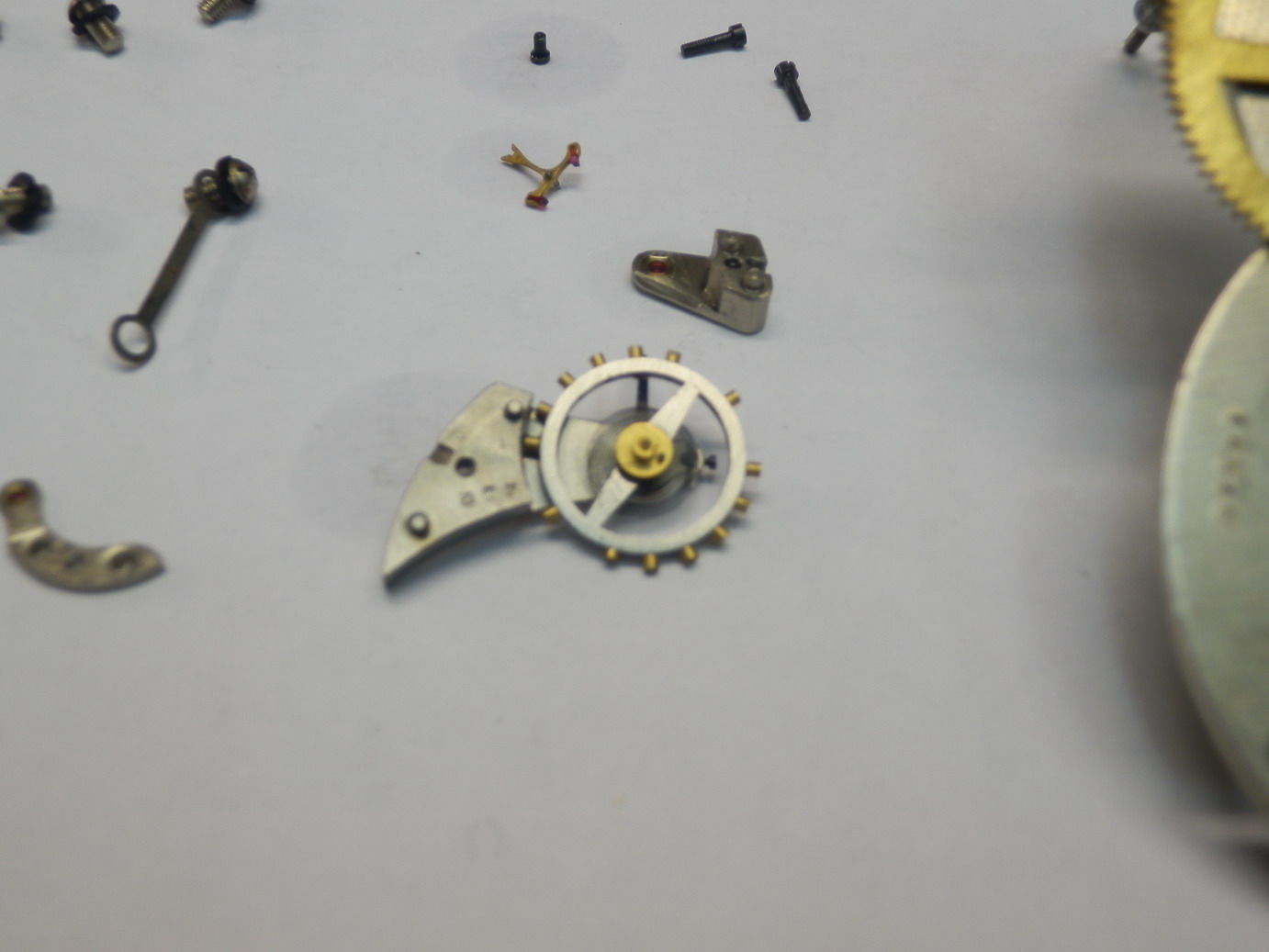

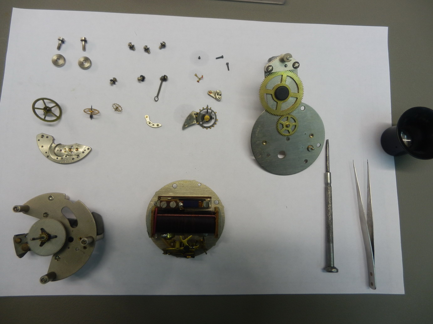

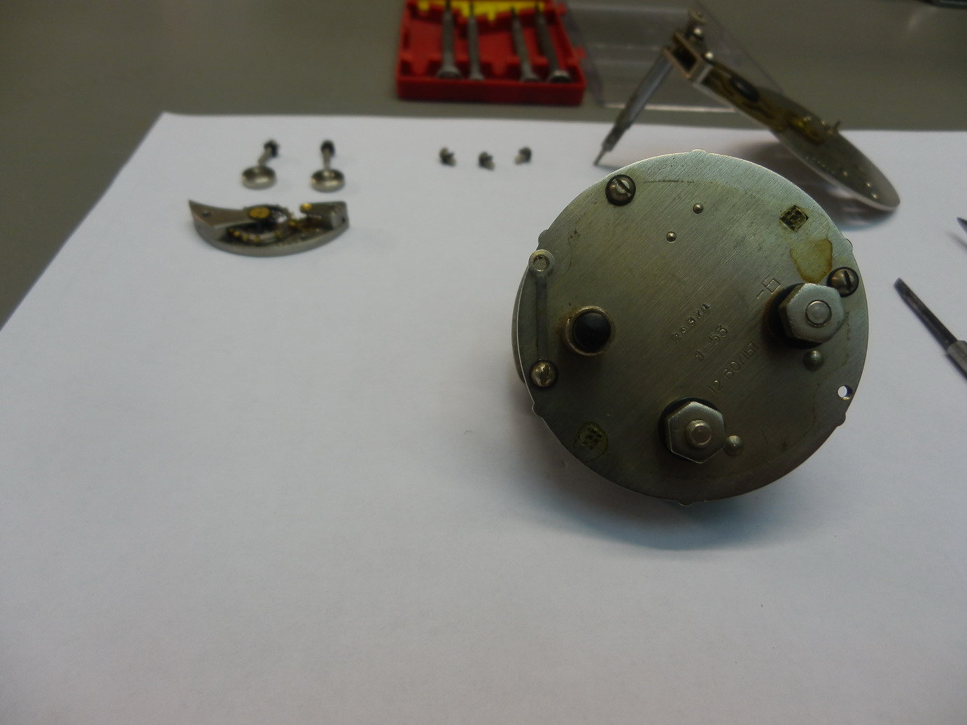

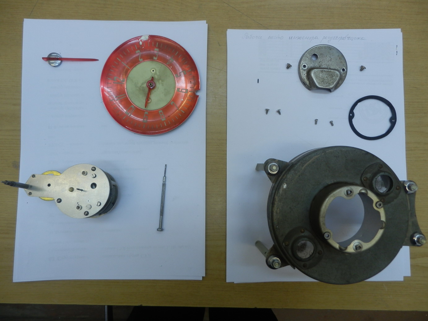

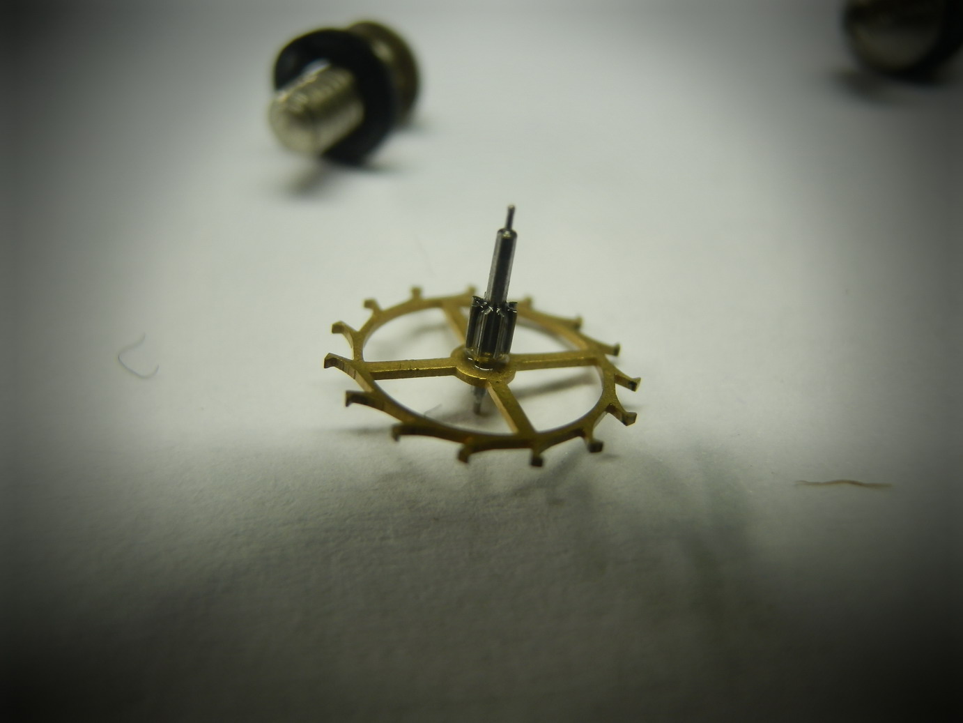

Людям, пытающимся залезть в каждую деталь от машины, наверное, будет интересно посмотреть на наши часы изнутри. :D

Вот это геникология... :D

В двух словах. Не сложно, но мелочевки хватает.
