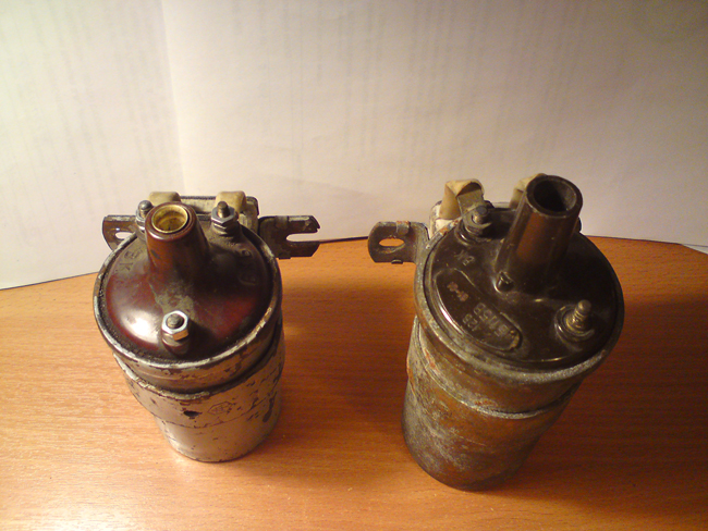

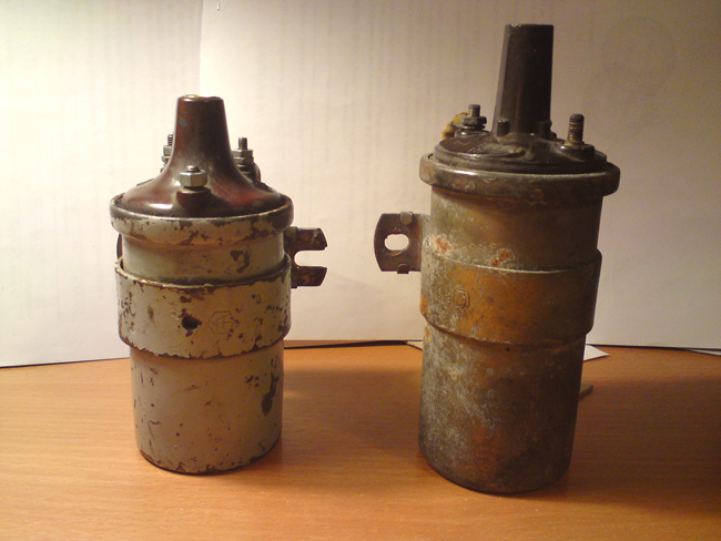

Вот имеются две катушки зажигания, Вроде одинаковые, а вроди и разные. одна Б-115В, выпускается поныне,на другой маркировак не нашёл. но такая стоит у меня в победе. Меж тем родная катушка Б21.
Собственно хотелось разобраться, хорошая ли катушка Б-115в, чем лучше родно? И какая маркировка у той что пороче... и вообще какие катушки можно поставить на победу с родной системой зажигания.

Б-115В у меня стоит, работает нормально. Катушки можно, имхо, любые - лишь бы с резистором.

Катушка слева Б1 или Б115,ищи маркировку снизу.Б1,Б115 и Б115В отличаются по тех. характеристикам, по спомени в основном отличаются сопротив­лением первичной обмотки .
Катушки можно любые из вышеперечисленных.

Катушки отличаются сопротивлением первички. Чем меньше сопротивление,чем больше ток через контакты прерывателя. И тем быстрее они обгорают. :( Но теим мощнее искра .... :D Компенсировать можно последовательно включеным сопротивлением...так называемым вариатором. (как на Москвичах) А при запуске включать мимо вариатора,чтобы компенсировать падение напряжения на стартёре.

так какая катушка лучше, какая мощьнее?

Читай параметры в интернете и считай как трансформатор. В чём проблема то?
П.С. Чем мощнее катуха,тем больше ёмкость конденсатора на трамблёре...

У Б 115В сопротивление в первичной обмотки меньше остальных ,и искра мощнее.
