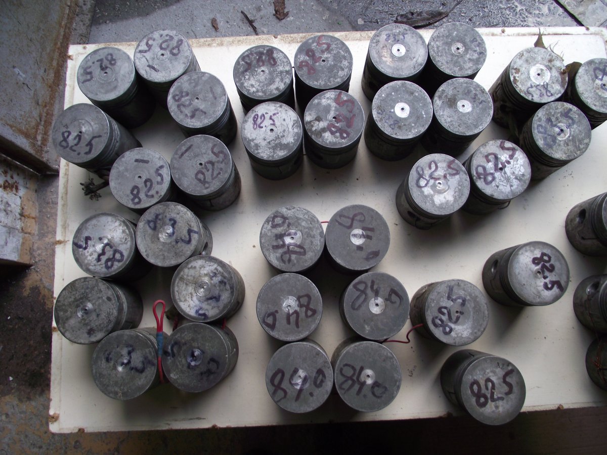

Вт общем нужны поршни промежуточной ремонтной подгруппы 82.62.
На этих поршнях должно быть выбито 82.62, но можно попробовать промерять и обычные поршни на 82,5 может они имеют увеличение. Определить это можно очень просто измерив головку (днище) поршня микрометром или цифровым штангенциркулем, этот размер должен быть около 81.92 (допуск в уменьшение).
Каталожный номер: ВК-52-1004014-ИР1
Так же интересны поршня 82.58 у них диаметр головки 81.88 ВК-52-1004014-ЖР1
Не очень верю в эту затею, но всё же, может мы чего-то не знаем о поршнях которые у нас хранятся:D

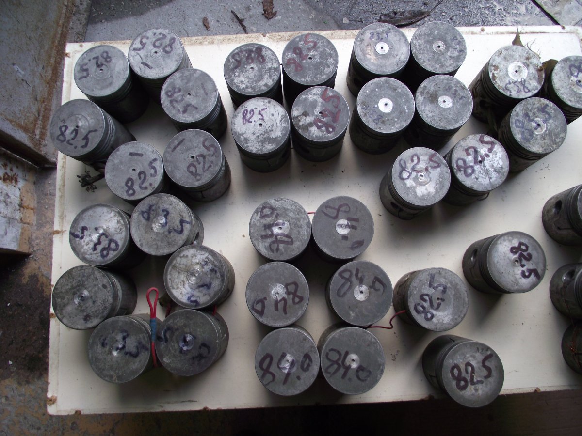

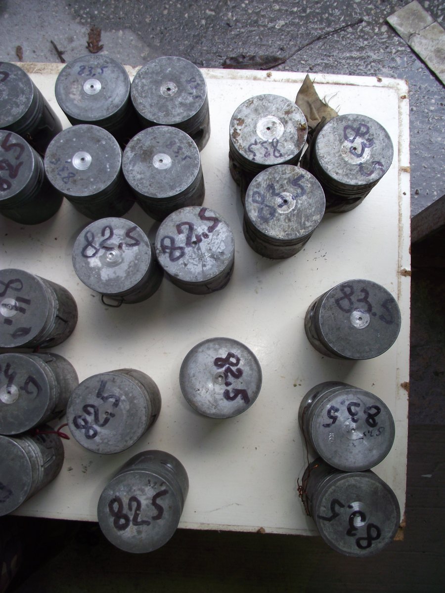

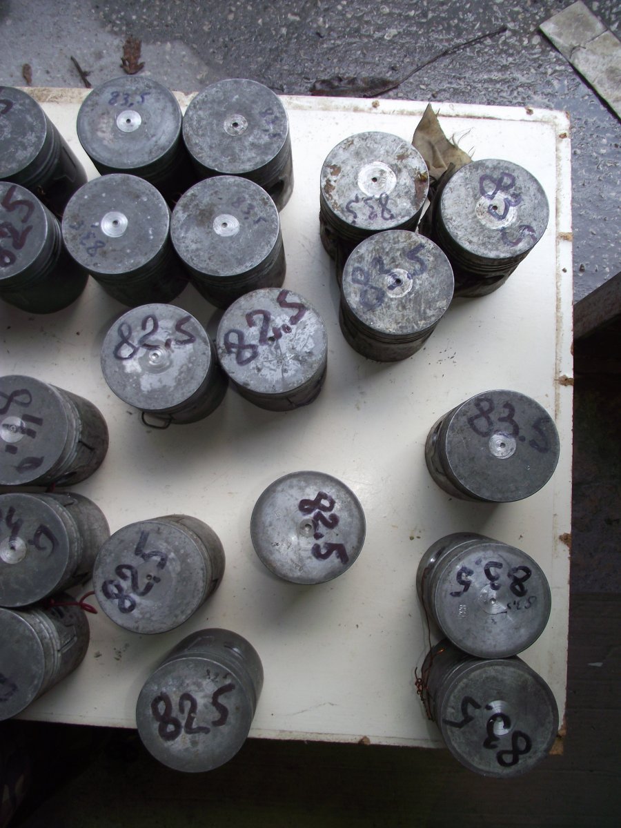

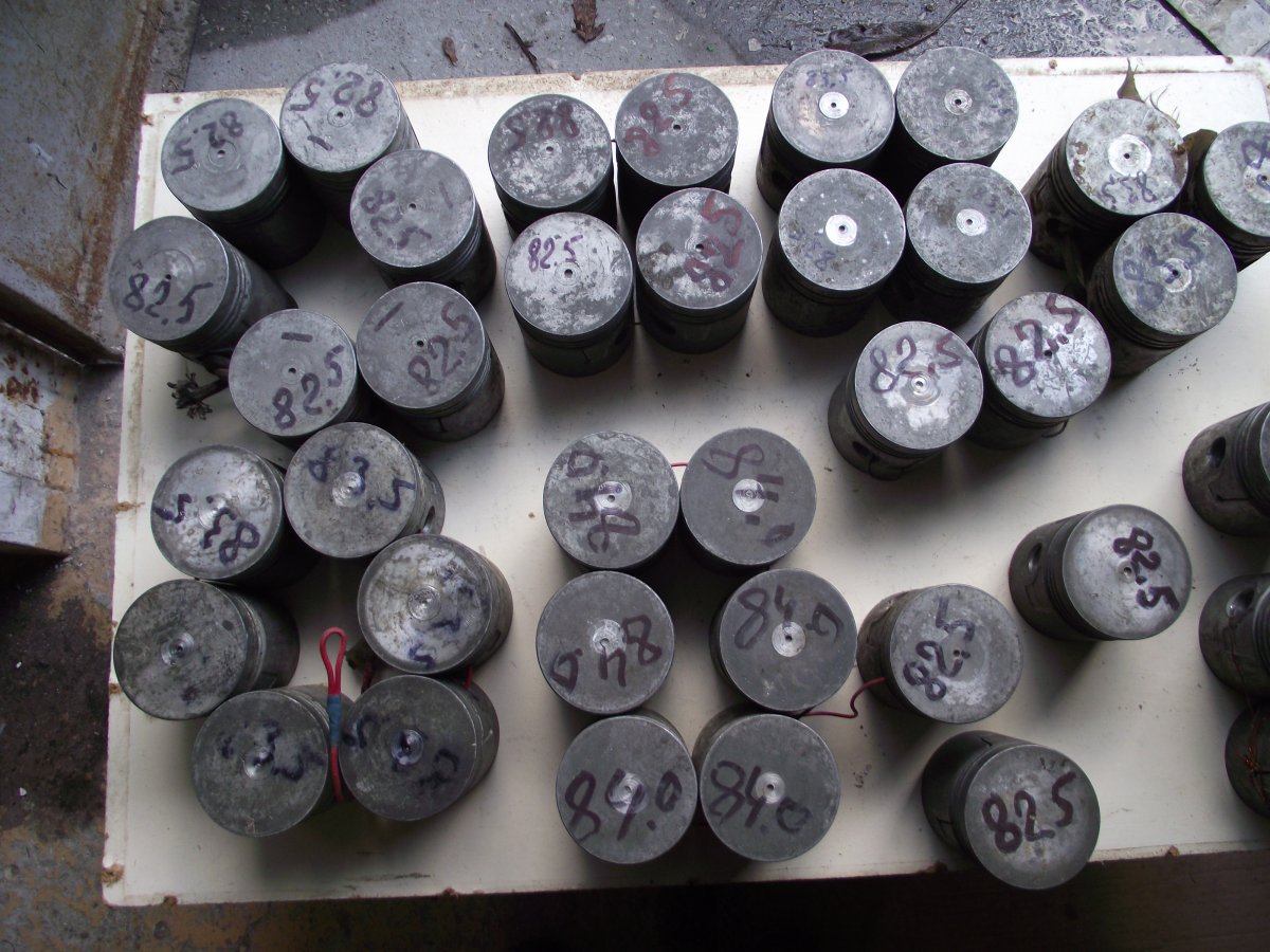

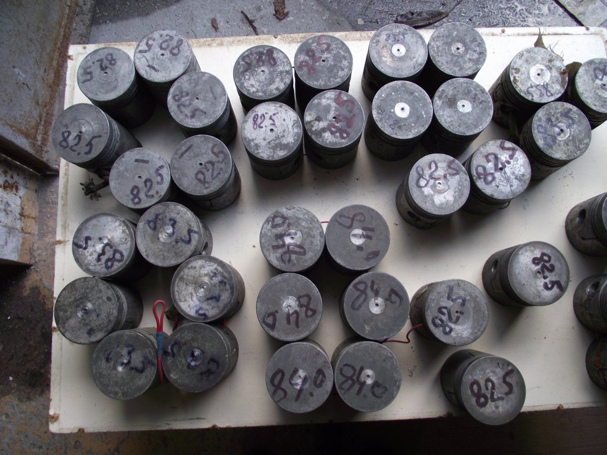

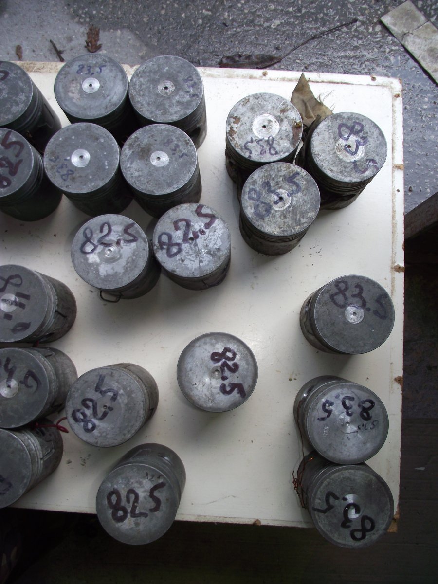

Что-то есть, нужно мерить, но далеко...

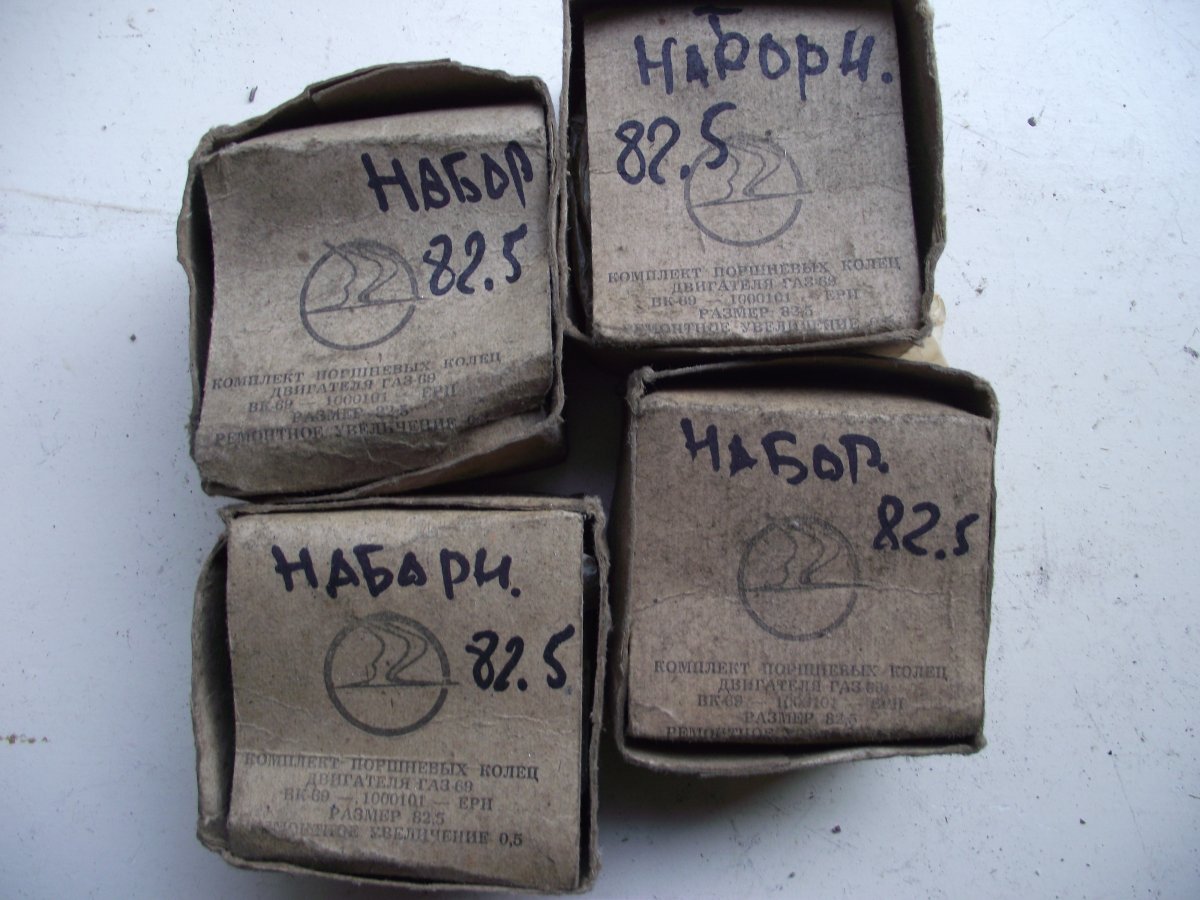

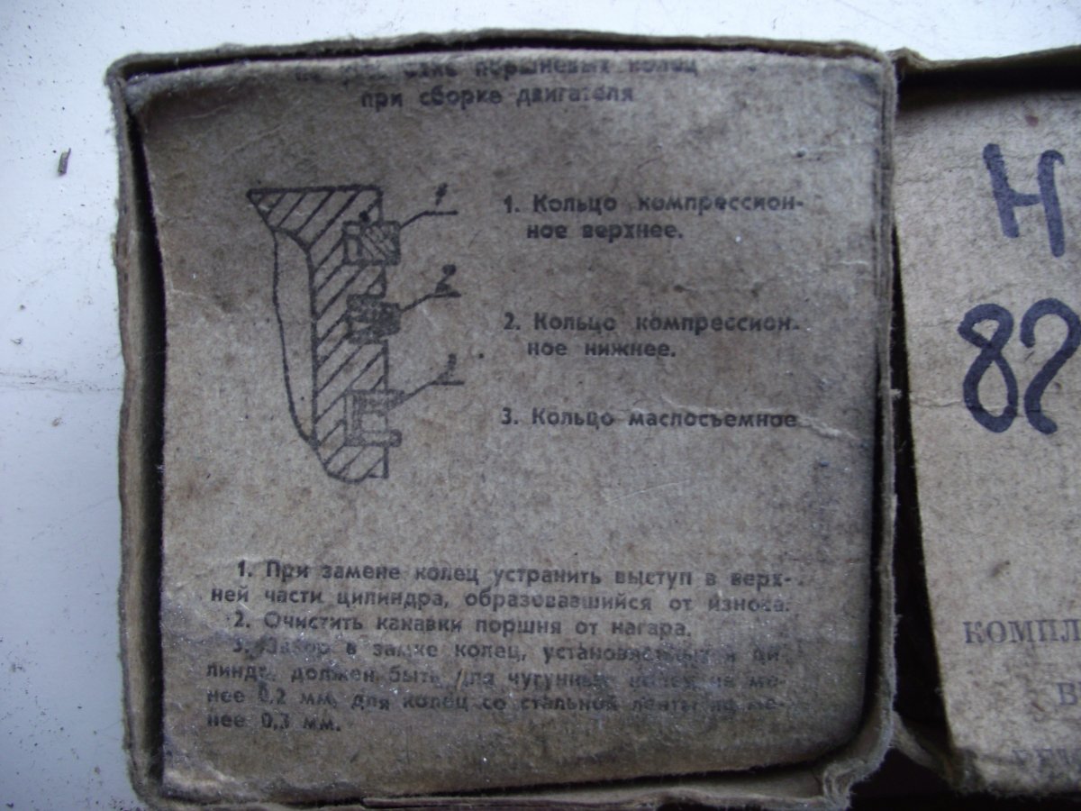

Может кому-то пригодится
1 920
1 805
Нужны 82,62
Вы обьясните, какую цель преследуете? Непонятно, что за критичность?
"просто измерив головку (днище) поршня" Так поршни никто и никогда не измеряет, поршень измеряется по юбке.
Можно и по юбке, но у юбки два размера а у головки один, так проще.
Зная размер головки можно узнать любой остальной размер по таблице соответствия )
Моя цель поставить эти поршни в качестве ремонтных в подизношенные цилиндры. Когда-то там стояли 82,5 но теперь они малы. В общем мои цели не так важны, важно то что я хочу купить, я это знаю точно и от этого критичность.

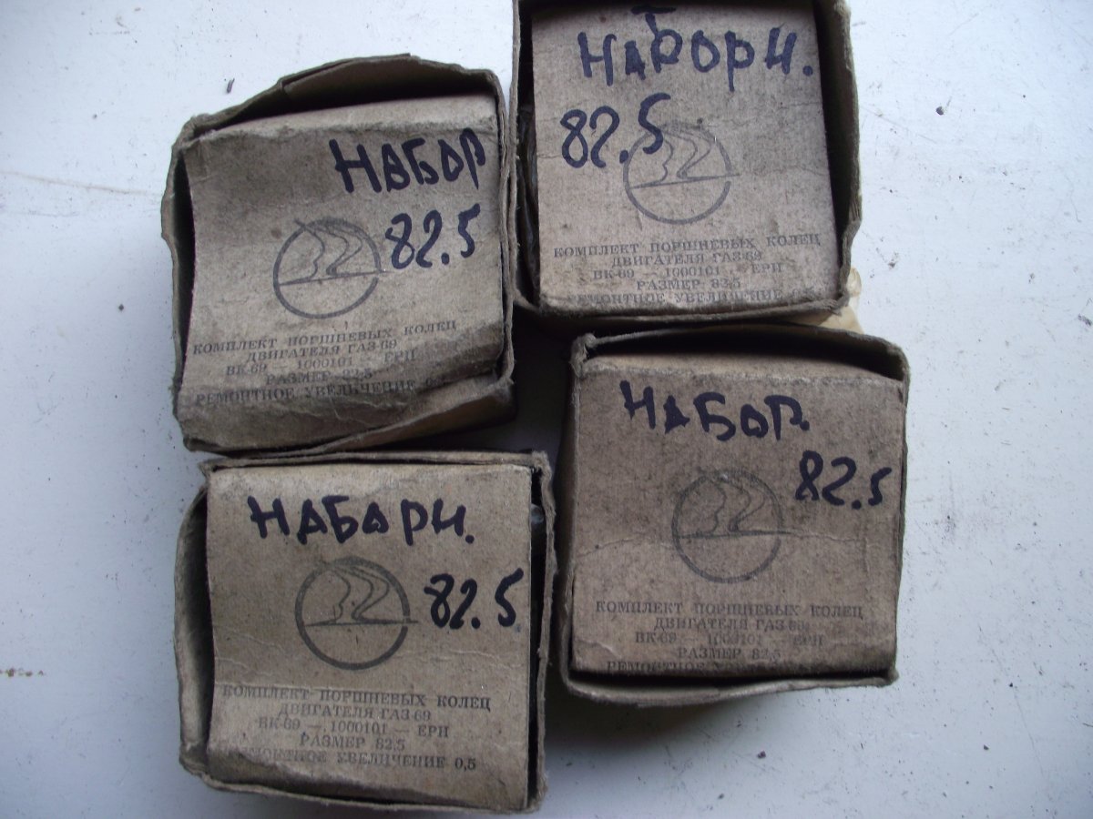

Блин, где ж вы раньше были, с такими кольцами я их из Красноярска по ломовой цене покупал, лучше бы у вас купил )
Далековато да, можно китом отправить приезжает за неделю.
Ну судя по маркировке они все стандартных ремонтов.
