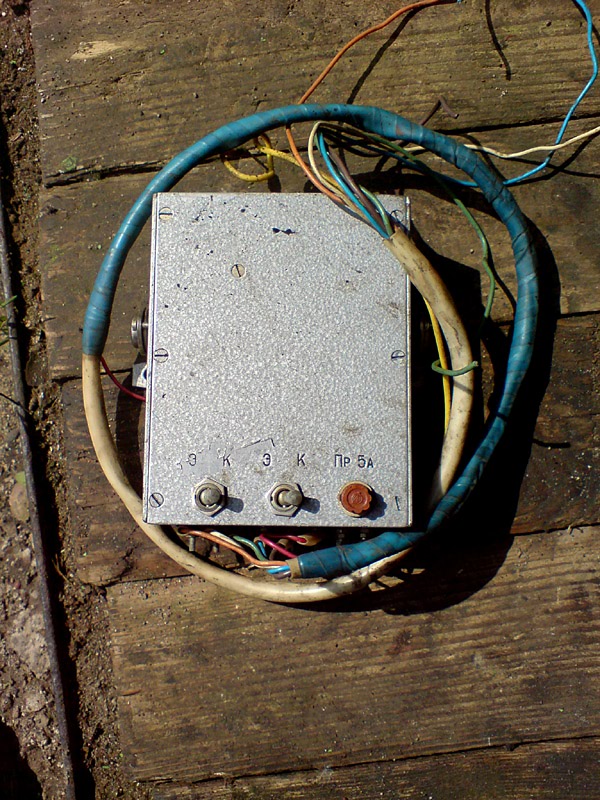

Воот взялся делать переделывать машину в порядок преводить внутри.... снял с перегородки моторного отсека старую шупку, снял так же ту шумку которая была под старой шумкой (видимо заводская), ни я начал то то ковырять по ходу то это, то полы красить.... ну в общем собираюсь новую шумоизоляцию класть, заодно утрясаю вопросы который накопились по ходу...
Случайно наткнулся на вот такую вот штукенцию:
когда я эту штуку снял, немного пошевелил мозгами, обсыпал их сухарями и перевернул на другую сторону чтобы не подгорели, до меня дошло что это масса с пултом дистанционного включения-выклоючения...

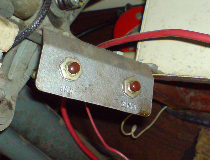

тот час снял обычный выключатель массы и внедрил туда этом, подареный мне старым владельцем установленный но не подключённый )

А где у него контакты массы? На фото не видно..... :(

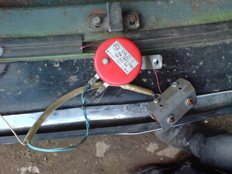

ну вот ножка с отверстием торчит видно? ЭТО Я ПРЯМ К КУЗОВУ ПРИКРУТИЛ, А КОНАТАКТ ПРОВОДА КЛЕМЫ НА КОРПУСЕ ЭТОГО ЦЕЛИНДРА СЗАДИ.... сори за капс!
от него так же, на упровляющее реле идёт провод на плюс (красный тоненький) и белый провд на минус... это чтобы можно было массу включить когда она выключина ))) Боее удачную фоткеу постараюсь сделать завтро )

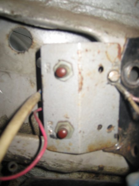

вот выключатель,сама выключалка где-то лежит. :)

Я так понимаю ,она у тебя в салоне стояла?У меня выключатель под торпедой,а сама хрень рядом с аккумом.
У меня вообще машина всякой электроникой напичкана была,ужас,как теперь проводку приводить в надлежащее состояние. :evil:

да у меня и сам выключатель был под капотом ))) у меня машинка тодж переделаная неплохо... если прикинуть что мне досталось от старого хозяина... точнее не передлки а нововедения )))
там была эта масса, потом ещё одна масса, блок электронного зажигания на транзистарах оч древний
, стеклоомыватель жигулёвский, повторитель стопсигнала салонный,, ещё что то было уже не вспомню... ну я это всё убрал кроме массы, и новое постави :lol: у меня там теперь и подкачивающмий топливный насос, и блок электронного зажигания и тахометр цифровой, и звуковой повтортель сигнальной лампы температуры охлаждающей жикости.... :lol:

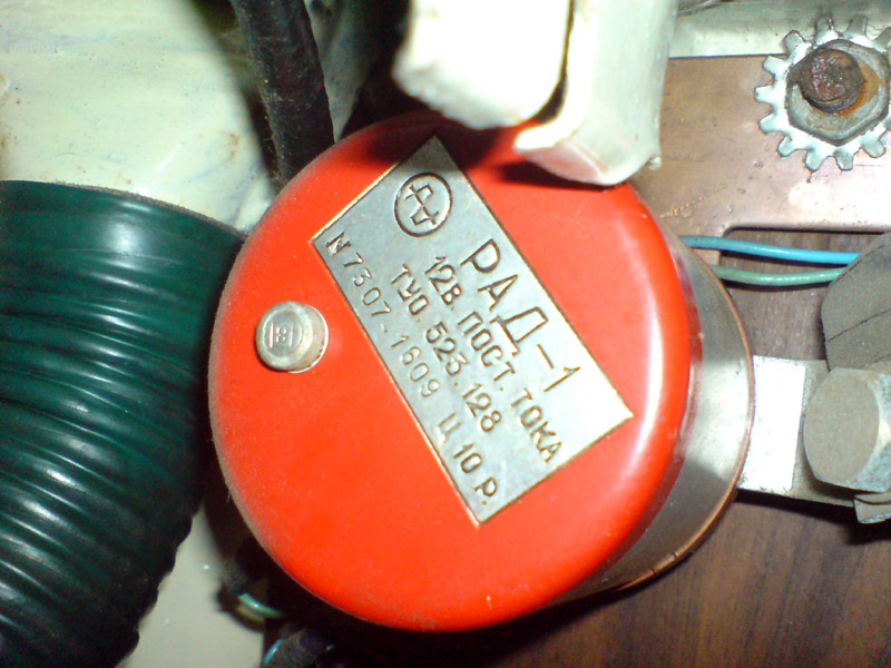

Интересно. Но! Провод массы должен быть большого сечения. А по фото там не более 1.5 мм2. От силы 2.5 мм2. Это даже не провода амперметра.
Он имел ввиду красную коробку.
9 351
954
Ну да всё верно, красная коробочка круглая это и есть один большой контакт! кронштейном к кузову, а клемный провод к этой красной штуке, у неё с обратной стороны шпилька с резьбой на 6 где-то )))
да-да,так оно и есть.К красной круглой силовой подключается,а к пульту тоненькие.
