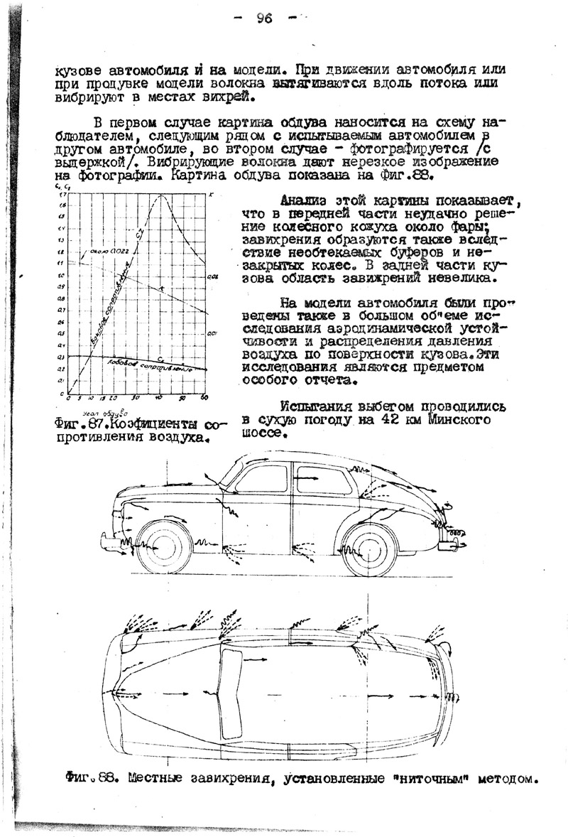

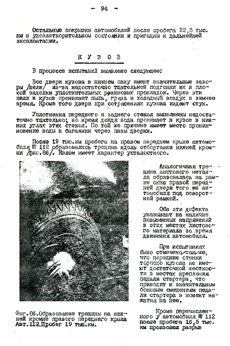

Это из журнала испытания первых побед, журналы эти были датированы 47м годом.... кажется.... давно я это всё сканировал, да соственно всё что есть выложил, предыдущие страницы отсутствуют, так как журнал был не мой, а сканирвоалось это тогда когда из всех средств копирования и передачи графической информации бил сложный симбиоз из огромного напольного ксерокса и бабульки которая им управляет )))
Есть копии ещё с одного журнала, там тоже есть что почитать но опять таки не всё :(

да уж, классный исторический документ.... Любили тогда на 42ом километре Минского шоссе гоняться :D

Между прочим вся книжка должна до сих пор хранится в библиотеке политехнического музея, если конечно её не списали :)
П.С.
Видимо на минке тогда посвободнее было чем сейчас )))
